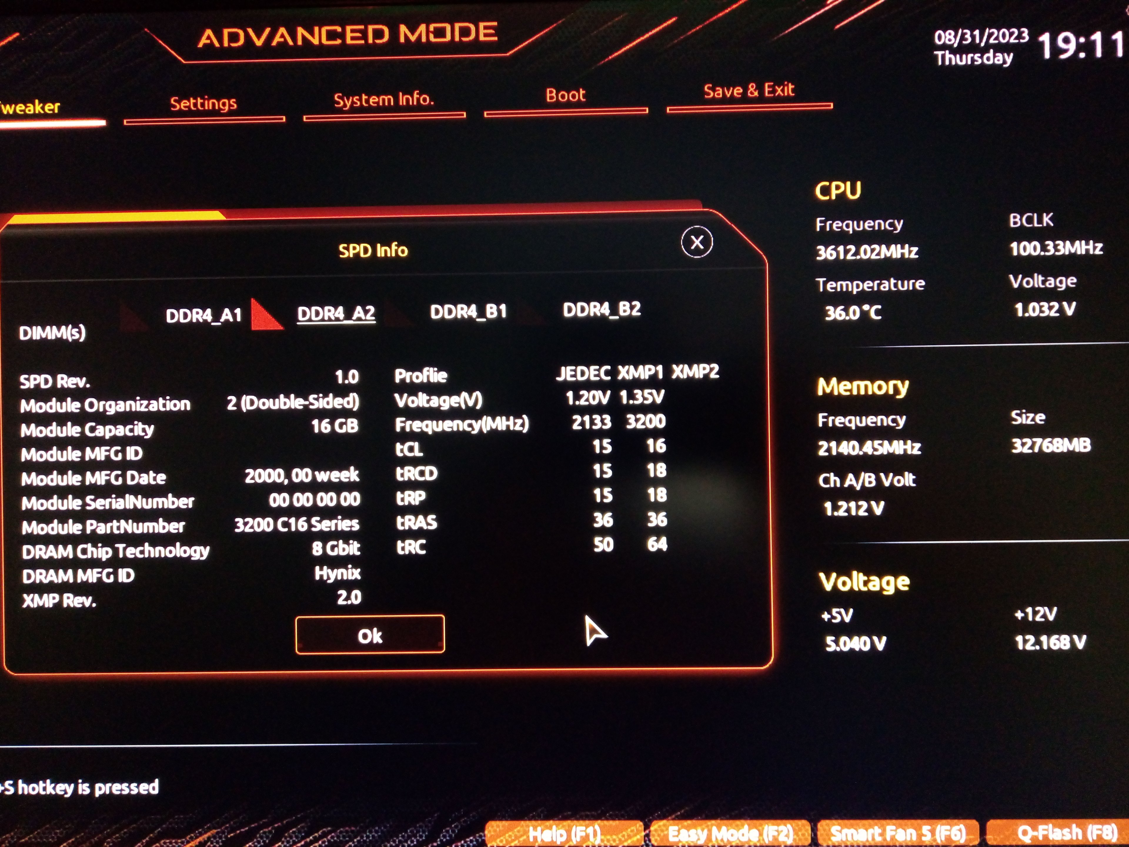

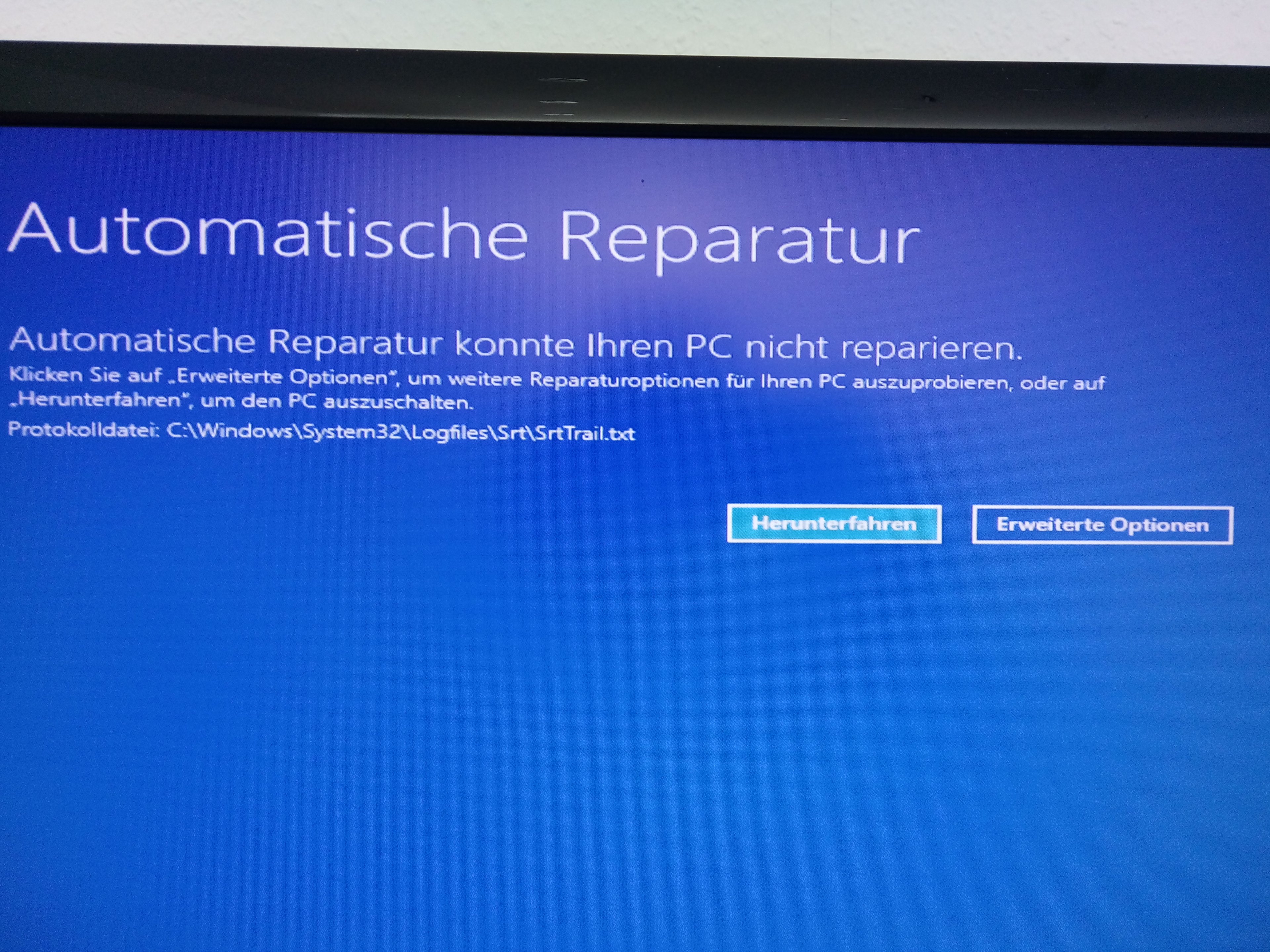

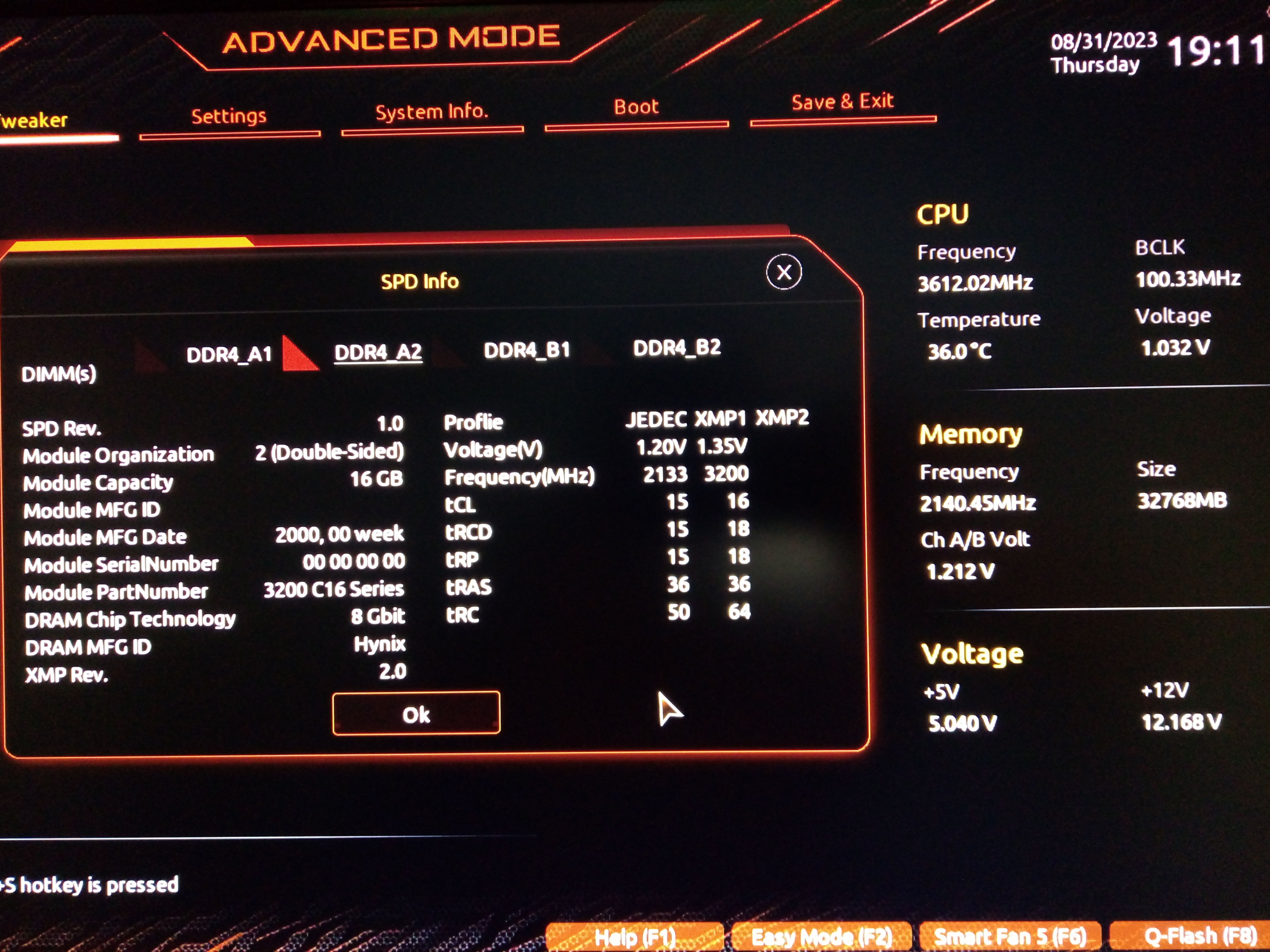

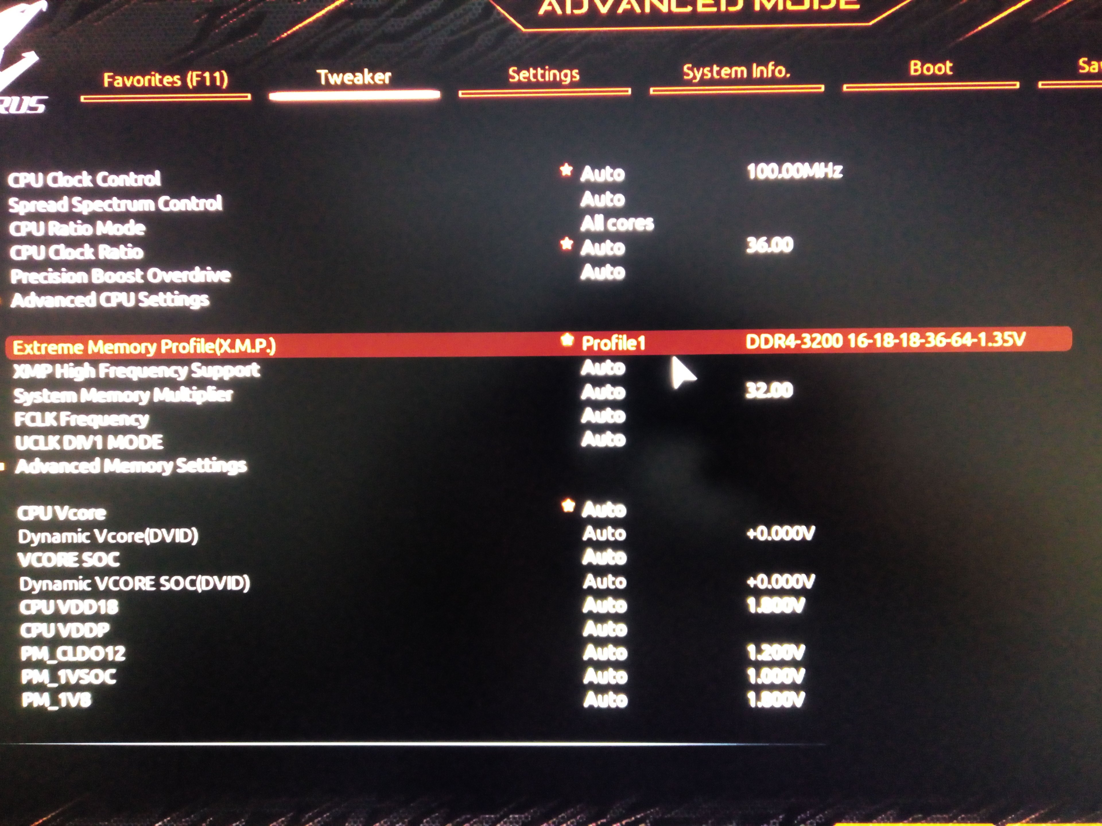

Hallo, ich habe mein Motherboard X570 Aorus Elite von version 33g auf 38f geupdatet. Danach lässt sich wenn ich das xmp Profil im bios anstelle windows nichtmehr starten bzw. macht fehler. Ich habe auch schon ander Bios versionen ausprobiert, alles über 33g macht diesen fehler wenn ich das xmp profil anstelle. Kann es sein das die neueren Bios versionen die Timings falsch setzen ? Kenne mich damit leider nicht aus. Ich schreibe schonmal vorraus das mir geraten wurde aber nicht auf 33g zu bleiben da es viele performance und compatibilitäts updates seit der Version gab. Ich hänge mal 2 Screenshots von den Ram Menü im bios an.
Es handelt sich um diese Ram "Patriot Memory Viper 4 Serie Serie Speichermodule RAM DDR4 32GB (2 x 16GB) 3200MHz Kit CL16 "

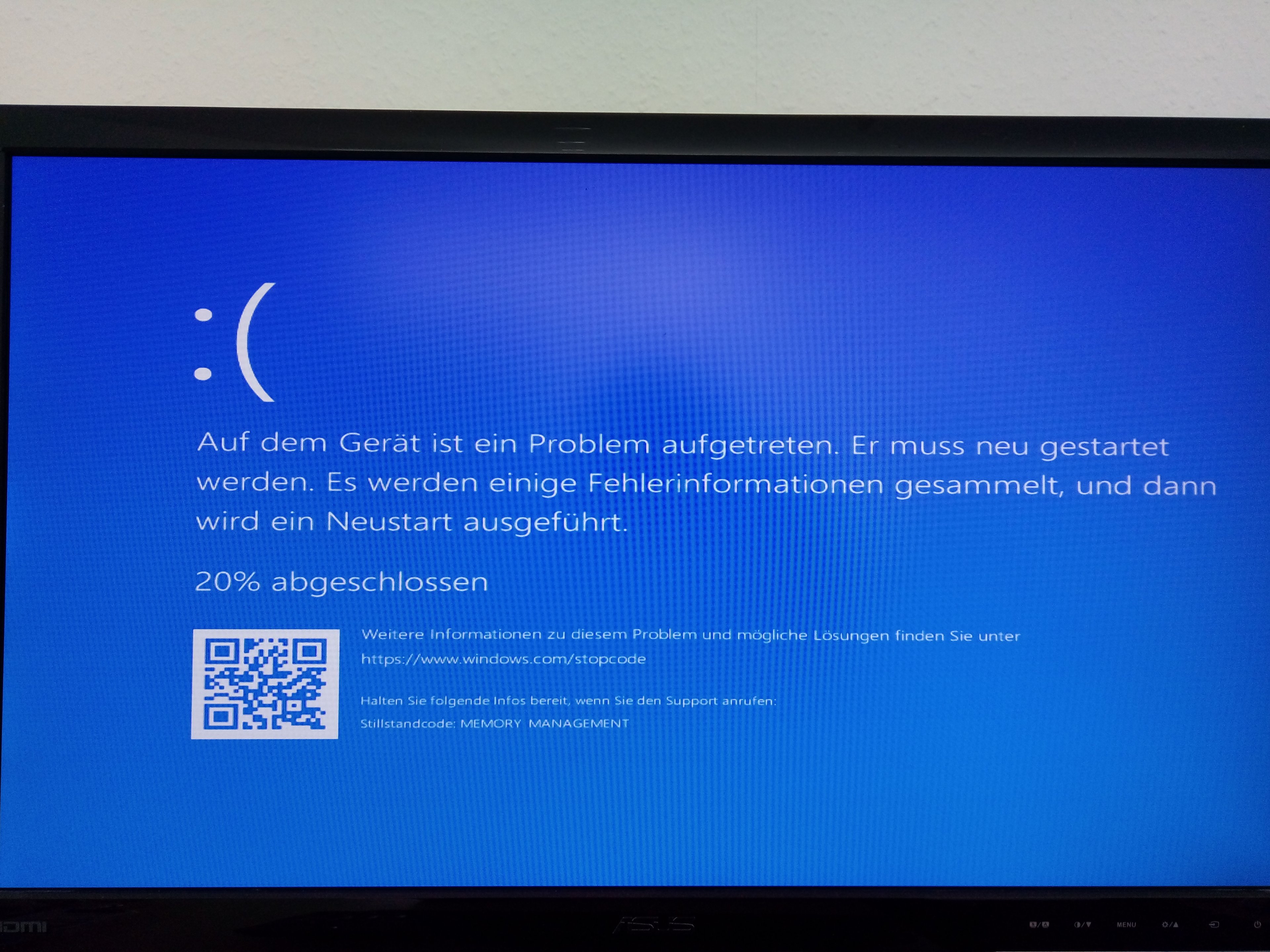

Blue Screen oder permanentes neustarten oder es kommt die Nachricht das windows reperiert wird und dann das es nicht repariert werden kann.
Teste doch den RAM mit memtest86 vom USB-Stick...
Davon abgesehen, bei einigen Boards braucht man manchmal etwa mehr als die 1,35V die im Profil stehen - teste daher auch mit z.B. 1,38V.

Ohne XMP läuft es normal. Aber wie schon geschrieben mit XMP lief es auch normal bis Bios Version 33g bei allen Versionen darüber Bootet windows nicht mehr wenn ich XMP anstelle.
Die Riegel Stecken in A2 und B2

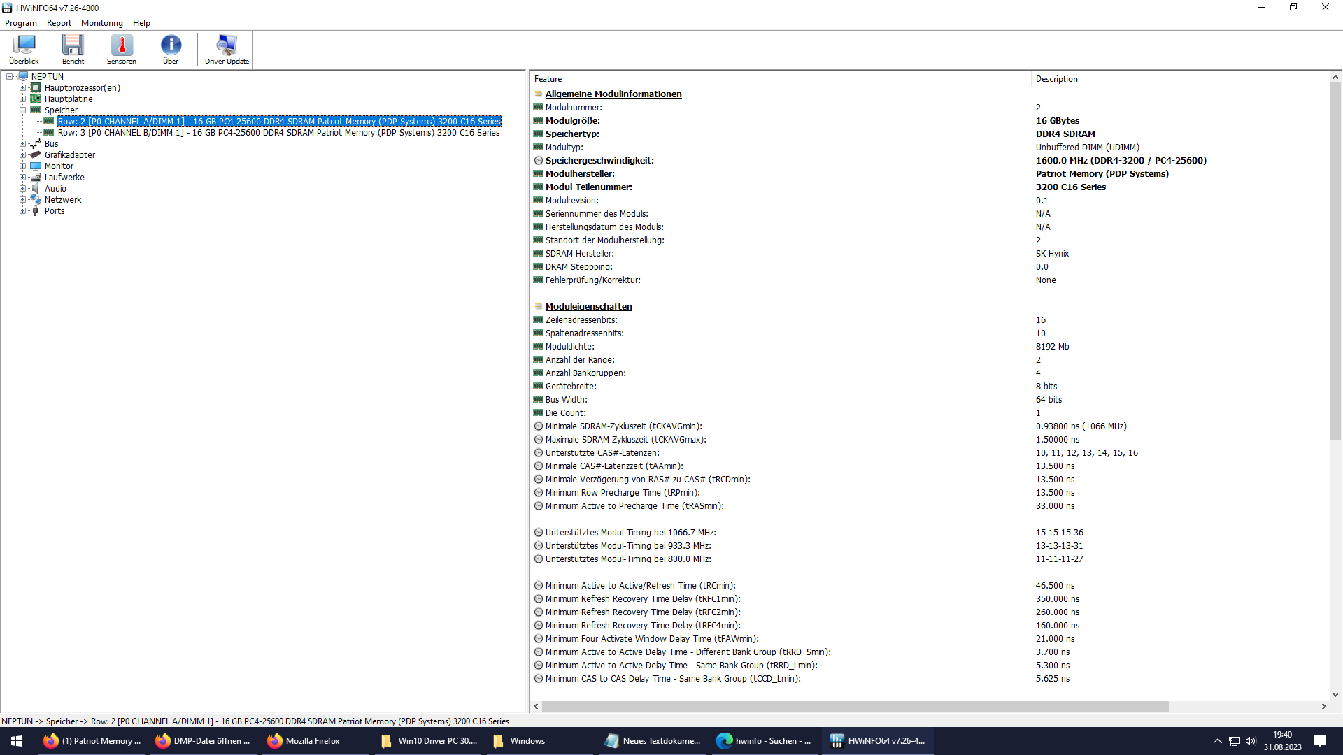

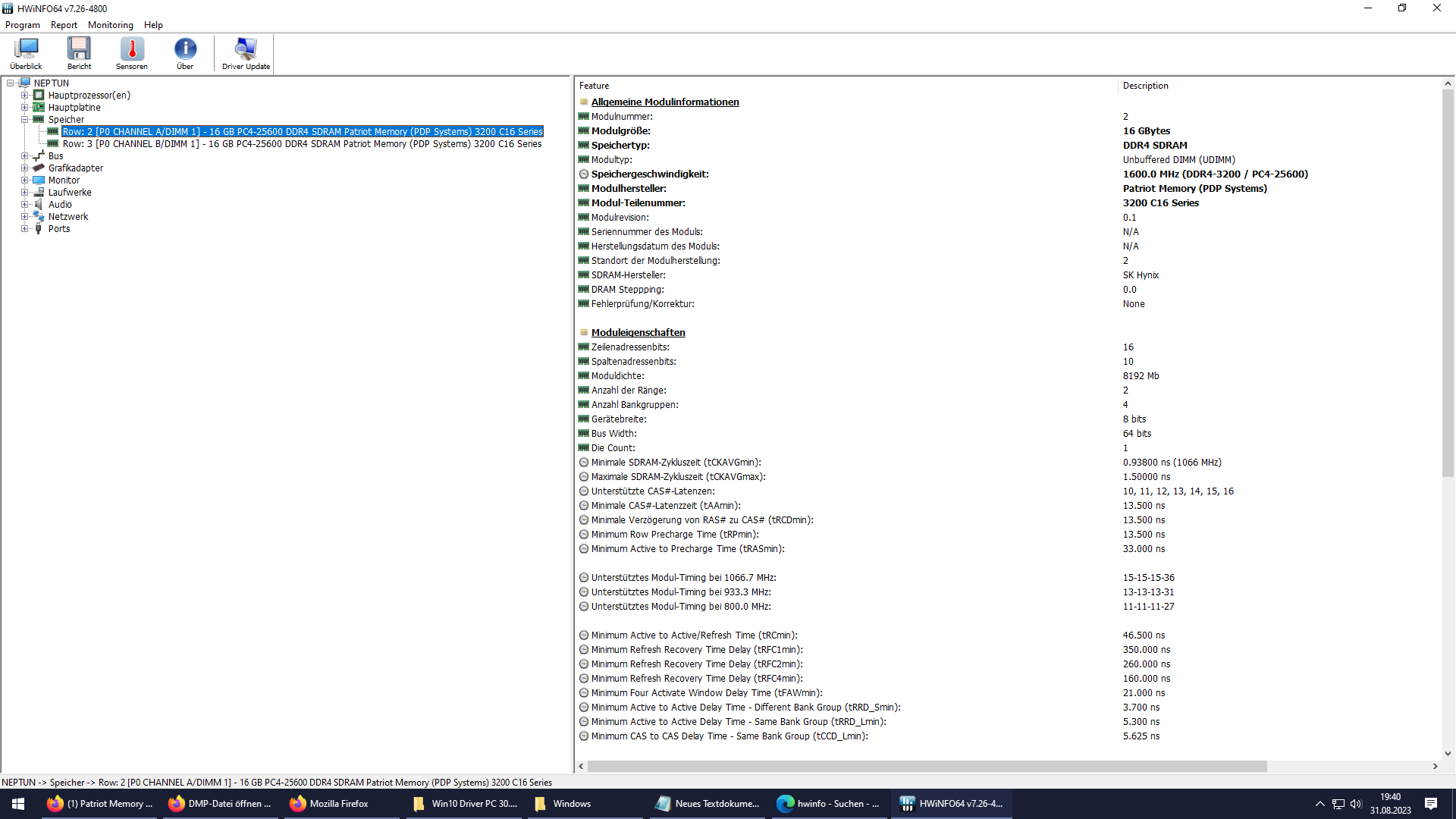

Hallo, hatte ich auch schonmal einige Stunden gemacht, keine Fehler. Wie am Anfang beschrieben mit dem bios 33g liefen sie mit dem xmp profil also 3200mhz mit allen bios versionen die höher waren nicht mehr. Meinst du das eine Höhere Bios Version verursacht das die Ram nun mehr Volt brauchen für die selbe xmp Einstellung wie die bei der unter 33g xmp mit 1,35 volt läuft ?

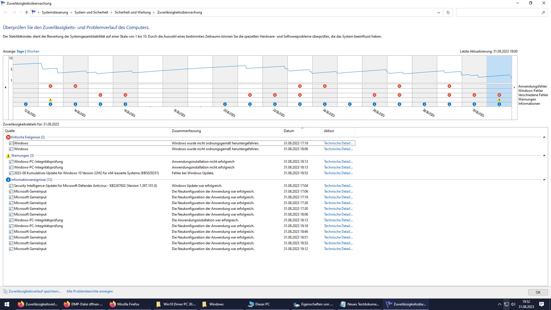

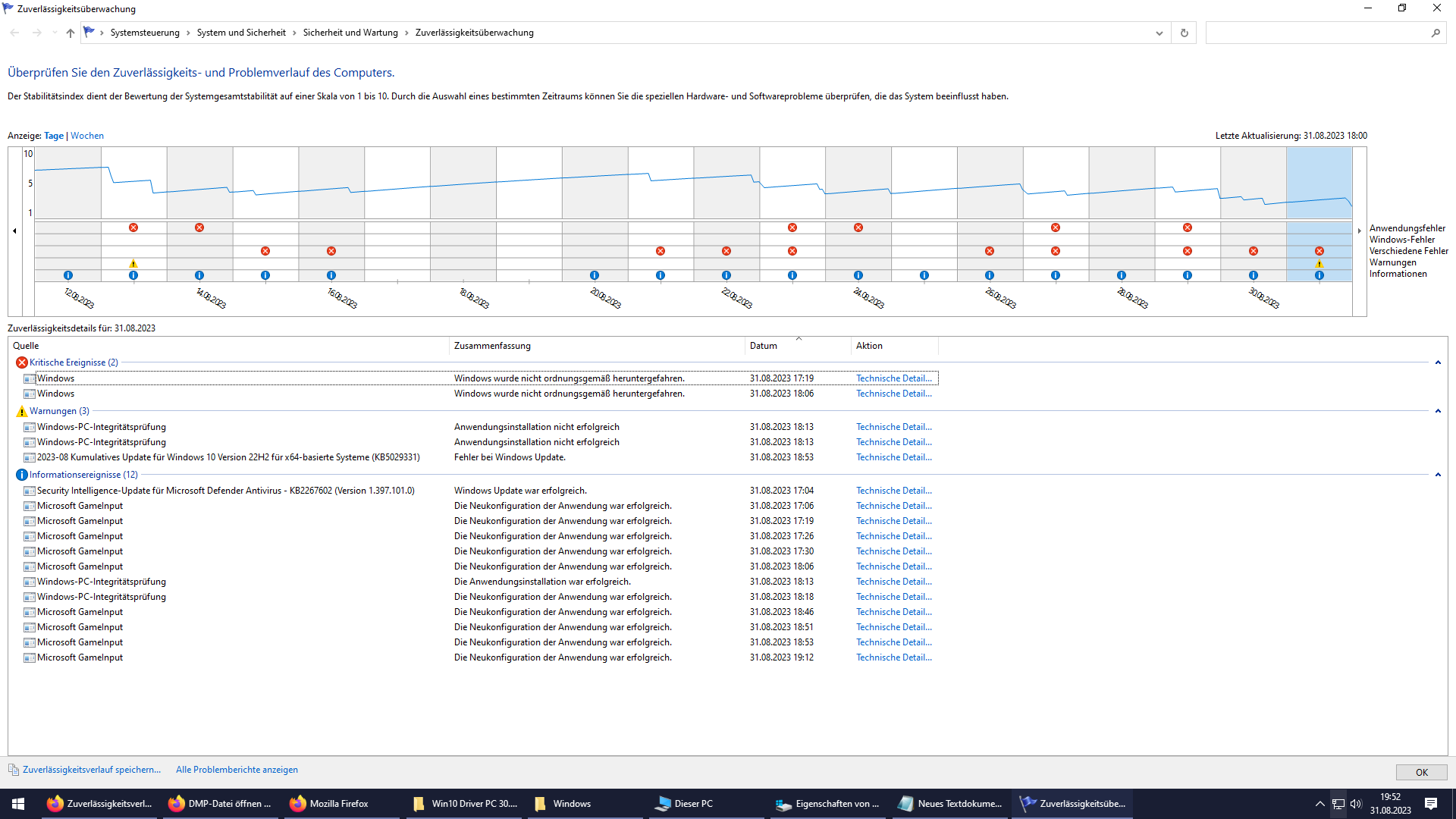

Hauptsächlich windows wurde nicht ordnungsgemäß heruntergefahren.
Kann und ist auch früher bei höheren AGESA Versionen oft passiert dass es auch da Abweichungen gab - das zu testen kostet auch nichts...
Davon abgesehen ist bei Gigabyte jedes Bios mit einem Buchstaben am Ende eine Beta...

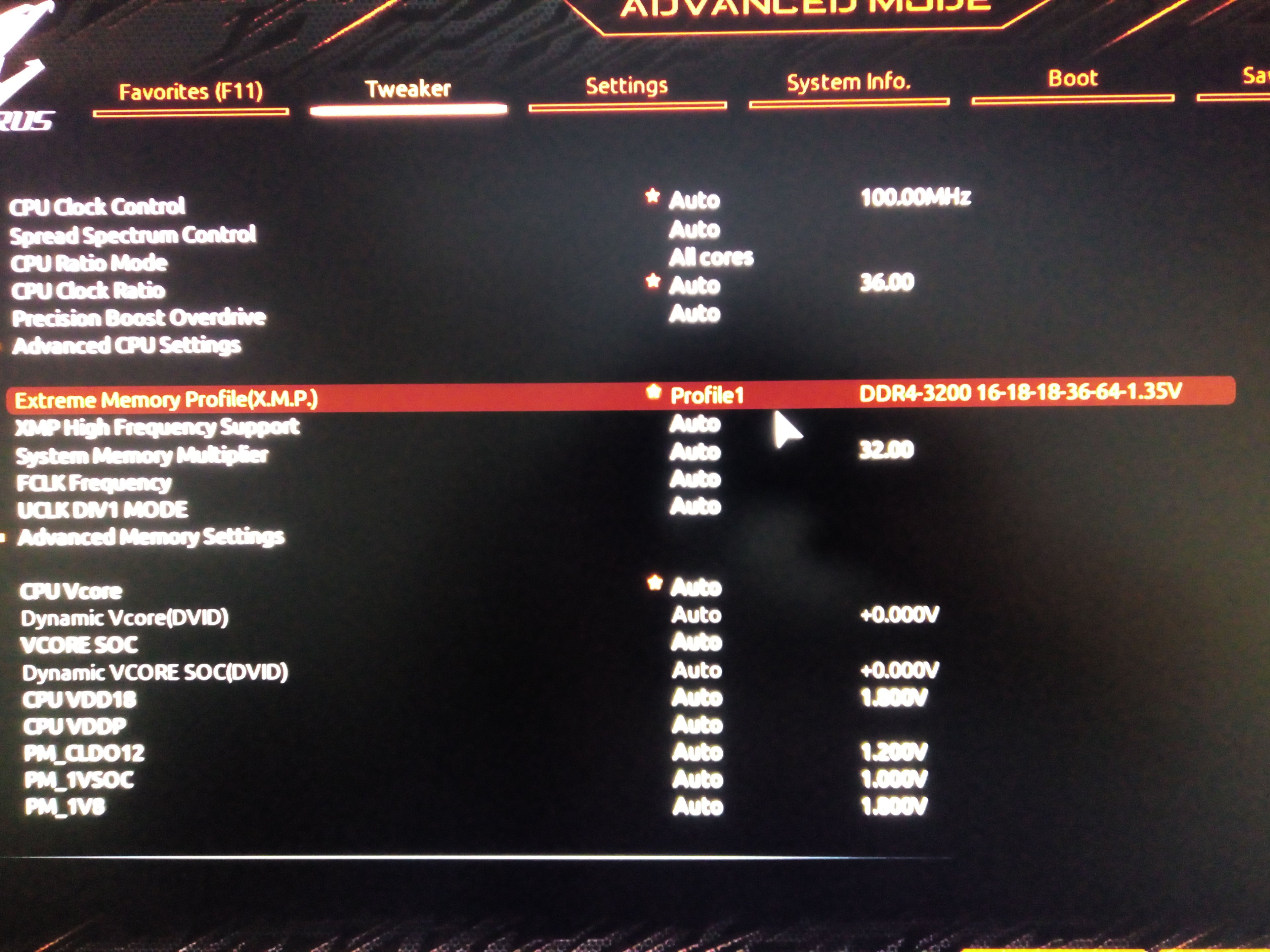

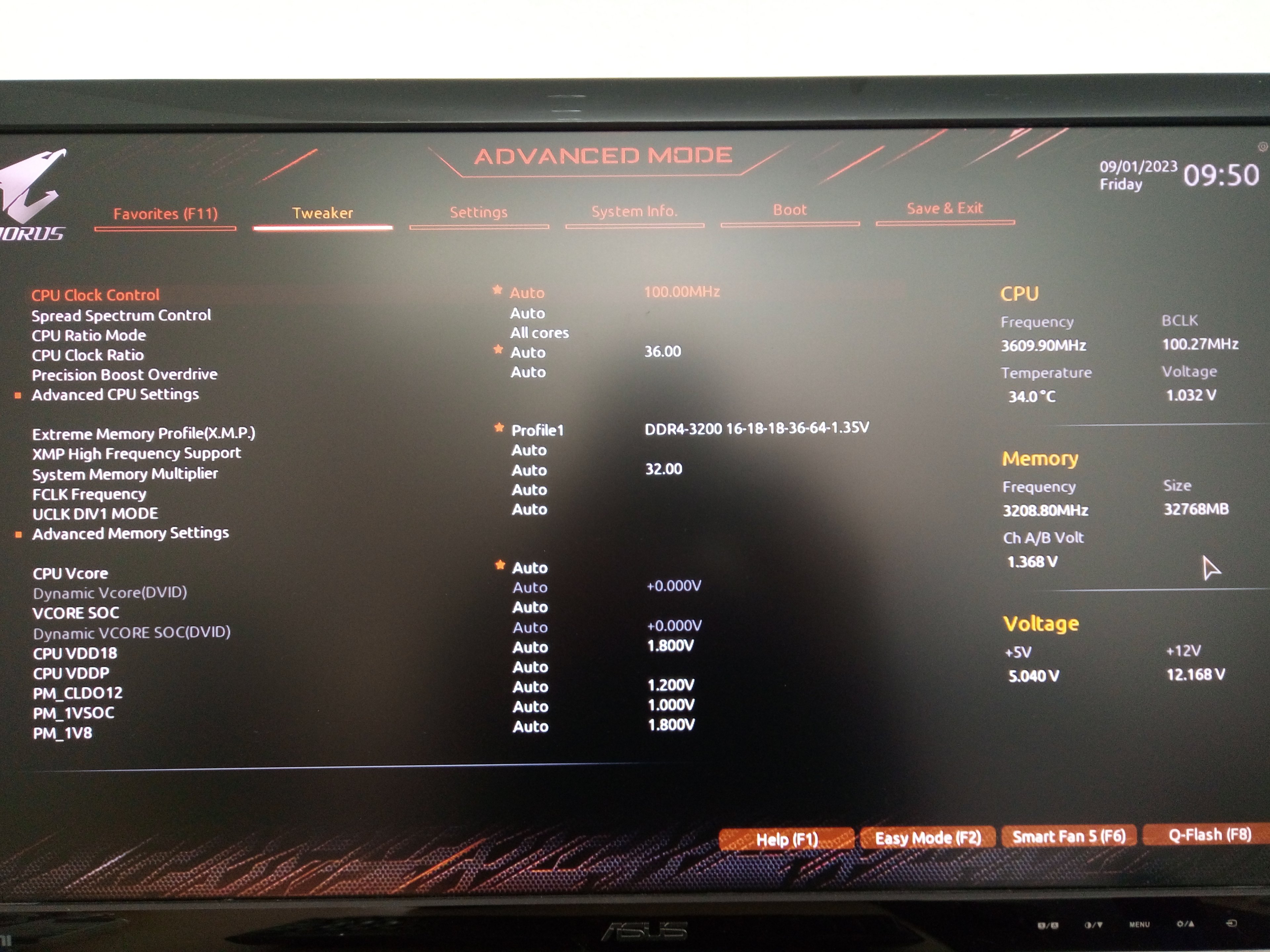

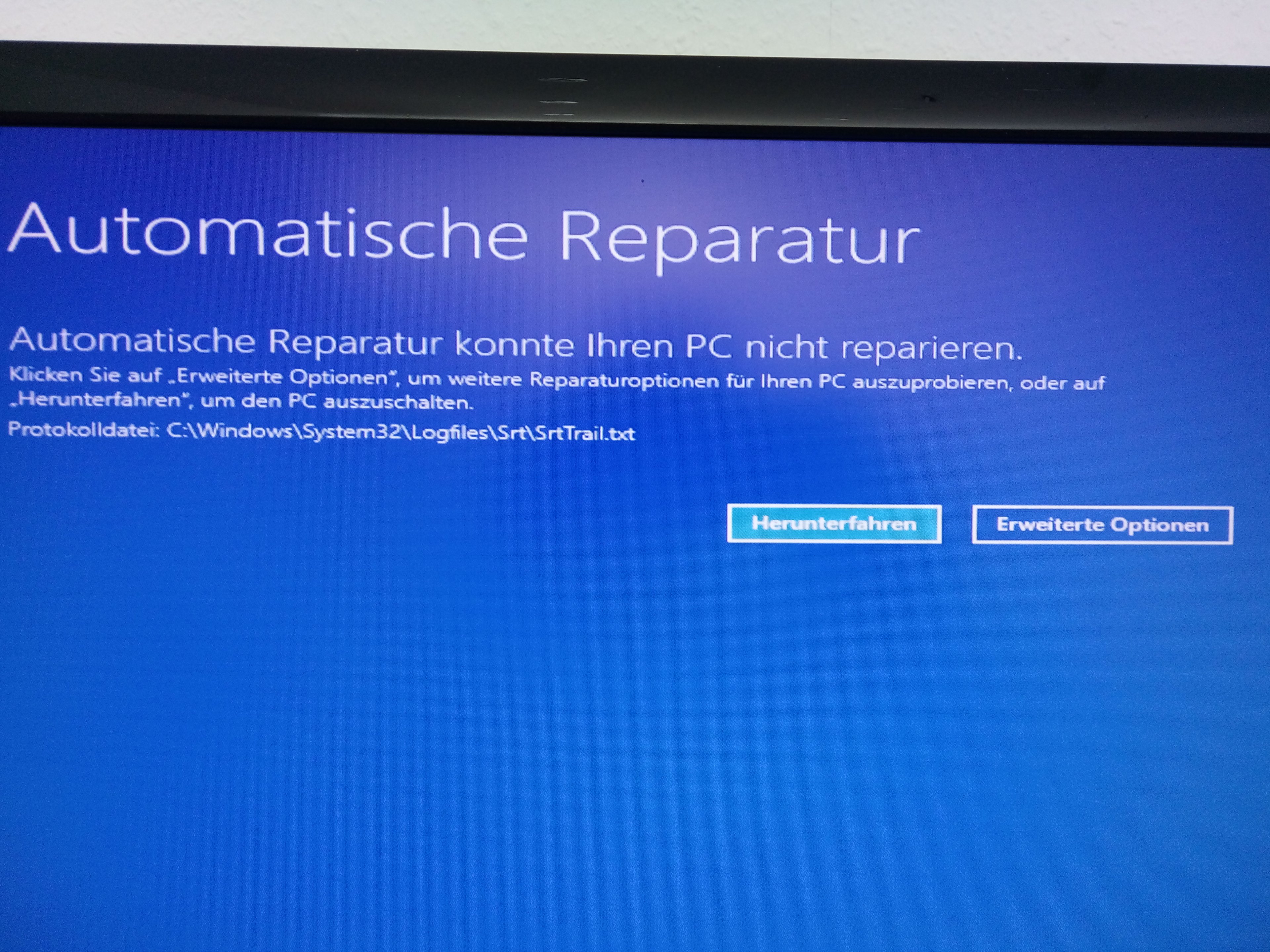

Hier nochmal ein Paar Screenshots was passiert wenn ich das XMP Rofil einstelle bzw wie die einstellungen im Bios für den Speicher sind.
Was seltsam ist wenn ich das xmp profil einstelle und save und dan neustarte geht er einmal normal in windows, beim nächsten neustart kommen aber wie oben in den screenshots die fehler und ich kann nicht in windows bis ich es wieder ausgestellt habe.

"memory management" Bluescreen ist oftmals ein Software Problem.
Memory bezieht sich hier nicht auf die Hardware Memory (RAM),
sondern auf die Windows Speicherverwaltung (memory management).
Wenn die Probleme jetzt auch mit Bios 33G auftreten, solltest du spätestens dann
dein Windows/Apps/Treiber/Tools mal checken.
