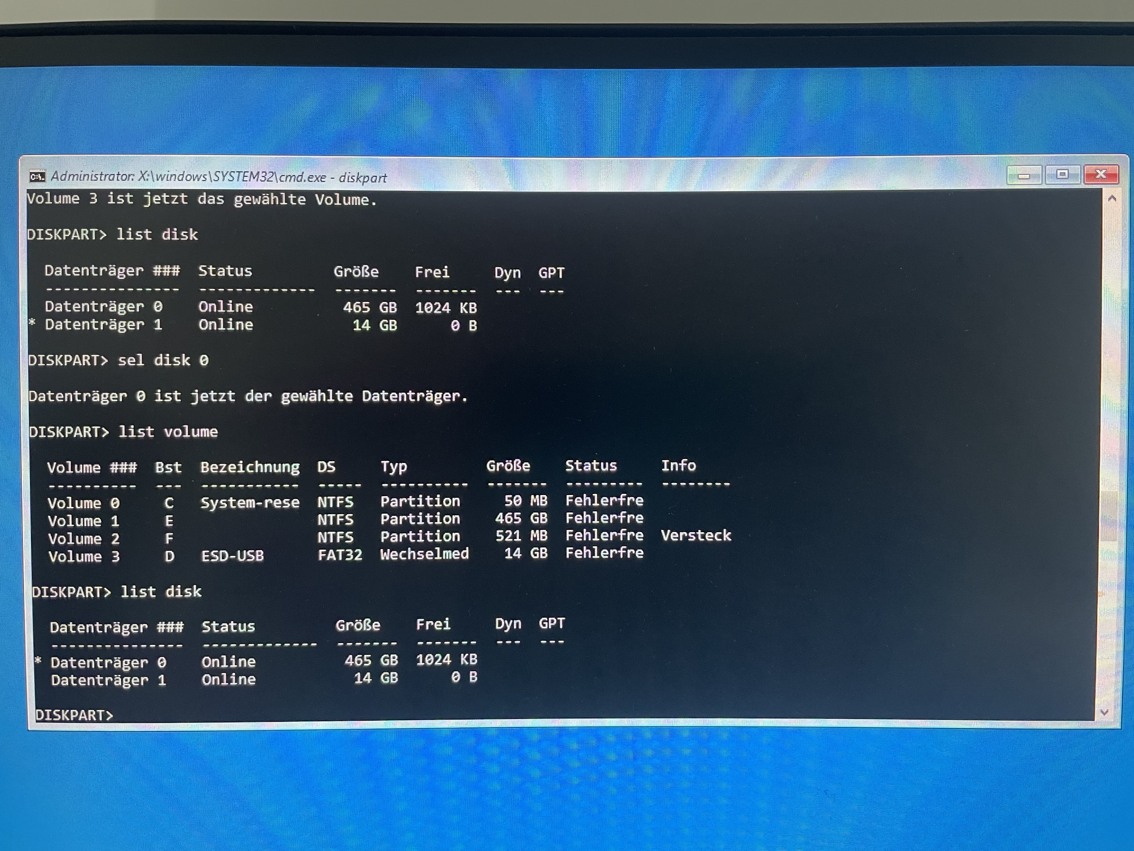

    1. Keine Veränderung. Folgende Bilder zeigen den Status der Volumes

hmm bei GPT bei Datenträger 0 fehlt das * (sternchen), da aber die neusten BIOS Updates CSM als Standard schon beim erststart aktiviert ist und es keine GPT Partition ist fährt der nicht hoch..
Entweder die Platte auf GPT umwandeln, oder Win im UEFI Mode neu installieren uind dann ist GPT zu 100% schon voreingestellt
Oder du aktivierst einfach CSM, aber das is halt keine gute Lösung.
Aber wenn du nicht unbedingt das System neu installieren möchtest wird eh nur das umwandeln bleiben daher:
Lad dir sowas wie AOMEI Backupper Professional runter, dann machst du erstmal 2 Backups von der Systemplatte.
Dann wandelst du per Backupper eine der Backups auf GPT um und überspielst diese auf die Systemplatte. Das ist die vorangehensweise mit der kostenlosen Version von Backupper, die Pro version hat eine on the fly möglichkeit.
Halt für die kostenlose Variante musst du die NVME ausbauen und auf einem anderen Rechner anschließen und diie Backups der Systemplatte machen....
Oder du benutzt die direkte Methode ohne Backup:
https://learn.microsoft.com/en-us/windows/deployment/mbr-to-gpt

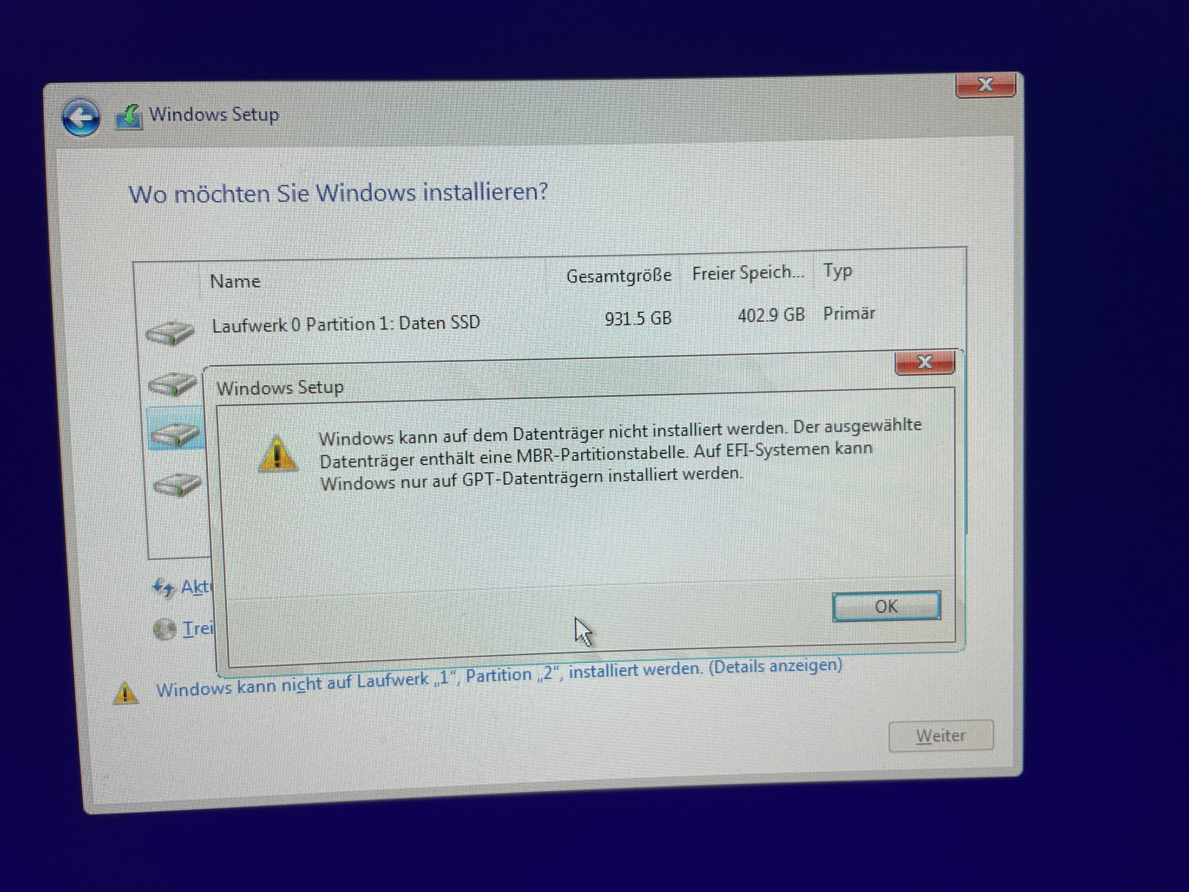

Was mir dazu noch einfällt. Als ich versucht habe die Windows Installation mittels Installationsmedium neu zu installieren, kam diese Meldung:
Es scheint also tatsächlich noch etwas im Argen mit der Partition zu sein. @ColdGlow hast du da eine Idee was ich hier noch richten muss?
ja diese partitionierung muss du komplett alles löschen und neu aufbauen. Da der Aufbau bei MBR und GPT anders ist. Zudem muss du den Installer im UEFI Mode aufrufen damit der Installer direkt drauf reagiert und GPT-Partitionen erstellt.
Also wenn du den PC neustartest, F8 drückst, sollte ne Liste auftauchen mit Geräten. Das ist ne Liste halt von Datenträgern von denen du aus Booten kannst. Da wählst du "UEFI: Windows Setup" o.ä., aber nix ohne UEFI ;) Oder sowas wie "UEFI: [NAME VON DEINEM USB STICK ODER HERSTELLER VOM USB STICK]" :D:D:D
Eigentlich sollte der UEFI Mode automatisch kommen wenn du CSM im BIOS deaktiviert hast (was Standardmäßig bei allen neuesten Firmware Updates der Fall ist), aber diesen Weg zu wählen ist halt in diesem Fall besser, da ich ja nicht weiß, ob du evtl. was umgestellt hast.
