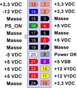

PS On (Grün) mit Masse verbinden, z.B. Büroklammer. Im Anhang ein Beispielbild von einem 24pol. ATX-Stecker. AUF EIGENE GEFAHR - wennst dich vertust, riechst du nachher wie dein abgebranntes PC-Teil ;-)

habe jetzt mal das überbrücken vesucht, keine reaktion.
das heißt doch das auf grünm auch im aus-zustand spannung sein müsste oder? bei mir fehlanzeige
