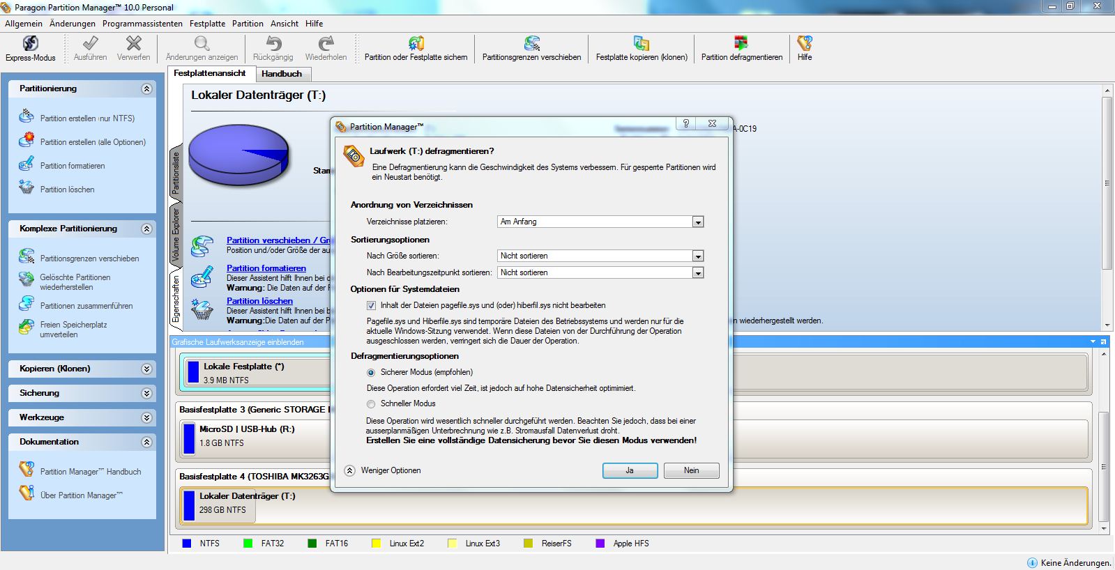

Ich wollte heute seit langem mal wieder meine externe USB-Festplatte mit dem Paragon Partition Manager 10 defragmentieren. Den Partitions Manager verwende ich deshalb, weil ich persönlich damit die besten Ergebnisse bekommen habe - wobei allerdings viele nicht diese Meinung mit mir teilen.
Folgende Einstellungen für die Defragmentierung wählte ich im Paragon aus:1. Anordnung d. Verzeichnisse | eingestellt das sie am Anfang platziert werden
2. Sortierungsoptionen: nach Größe | keine Änderungen gewählt (=Standardeinstellungen)
3. Sortierungsoptionen: nach Bearbeitungszeitpunkt | keine Änderungen gewählt (=Standardeinstellungen)
4. Option für Systemdateien: Inhalt d. Dateien "pagefile.sys" und "hiberfil.sys" nicht bearbeiten | Häkchen wurde gesetzt (=Standard-Einstellung)
5. Defragmentierungsoptionen sicher oder schnell | Sicherer Modus (empfohlen) wurde ausgewählt
Die Maske für die genannten Einstellungen findet Ihr als Screenshot im Anhang.

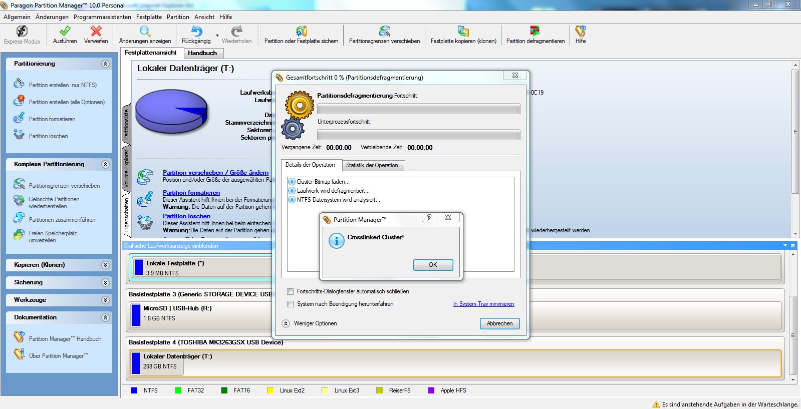

Nun, wie kann ich die Festplatte wieder lesbar machen? Oder wie kann ich zumindest die Dateien auf meine Hauptplatte kopieren, damit ich die USB-Platte formatieren kann um anschließend die gesicherten bzw. kopierten Dateien wieder auf die Externe zu ziehen? Denn Daten sind ja noch vorhanden, ich kann auch im Paragon auswählen, die Platte zu defragmentieren, er liefert mir dann jedoch eine Fehlermeldung "Crosslinked Cluster" - siehe ebenfalls Anhang.

Laut den beiden Abbildungen ist Deine Festplatte aber noch als NTFS, voll erkennbar.
Bei mir wurde die Festplatte nur noch als RAW erkannt.
Beim Versuch einer Datenrettung waren nur noch gute 20 % der Daten, meiner 2 TB Platte lesbar, bzw. zu retten.

Schau mal nach dem Begriff Crosslinks, dann wirst Du sehen, dass mit einer "normalen" Datensicherung nicht viel zu machen ist. Eben, weil das Inhaltsverzeichnis der Platte (FAT = File Allocation Table) nicht mehr mit den Plattenbereichen übereinstimmt.
Z.B. hier: Was Cross-linked sind Dateien - http://support.microsoft.com/kb/83140
