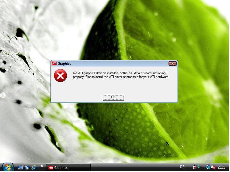

Installiere ich aber nun 10.3 final bekomme ich jedesmal den selben fehler nach dem reboot der installation.
Ich wollt euch damit nich belasten und habs selber mal alles versucht -.-
10.3a deinstalliert 10.3 final installiert, geht nicht
10.3a deinstalliert mit driver sweaper im Abgesicherten Modus noch einmal bereinigt, 10.3 final installiert, geht nicht.
10.3a deinstalliert mit driver sweaper ohne abgesicherten modus bereinigt, 10.3 final danach installiert, geht nicht.
10.3a deinstalliert,10.1 installiert, 10.1 deinstalliert, 10.3 final installiert, ohne erfolg....
ich weiß net mehr was ich tun soll alle anderen treiber gehen nur der 10.3 nicht, meine 3870 wird noch unterstützt das weiß ich aber wieso nur bei mir nich?
habe im anhang ein bild von der meldung die kommt.

ich bekomme auch die gleiche Fehlermeldung nachdem ich den 10.3 Final-Treiber installiert habe bzw. nach dem anschließenden Neustart. Im abgesicherten Modus habe ich auch schon rumhantiert wie der Threadersteller. Bei mir handelt es sich allerdings um eine 4870 und Vista 64 Bit.

So, ich konnte es soweit lösen, das die finale 10.3 Version nun läuft. Ich lud mir zu Erst den Treiber runter (ohne CCC), habe diesen dann entpacken lassen und anschließend die Installation abgebrochen. Dann ging es im Geräte Manager weiter, mit der Treiberaktualisierung und der entsprechenden Pfadangabe. Das war es auch schon.
Dummerweise funktionierte das mit dem 10.4 Preview-Treiber noch nicht, dort bekam ich die Fehlermeldung, das der "Authentifizierungscode" für diesen Treiber nicht vorhanden sei.

ich konnte Tagelang alles versuchen um den standart 10.3 zu installieren, ich bekam immer den fehler wie beschrieben und hatte nach der installation keinen treiber druff ^^
egal was ich versuchte es half nichts kein driver sweeper in abgesicherten nix.....
bin dann auf 10.3b umbegstiegen weil der 10.3a auch ohne probleme ging.
10.3b lief seit dem traumhaft ^^
heute habe ich das neue Catalyst gefunden und mir gedacht komm gibs ihr nochn versuch xD
ich habe 10.3 b normal deinstalliert 10.4 nach restart installiert neu gestartet und siehe da sofort is das windoof logo in meiner auflösung und ich habe einen intakten grfik treiber, ich weiß nich was vermurkst wurde am 10.3 final aber i was is da schief gelaufen, und das lag glaub ich nich an mir denn ich habe wirklich alles versucht was in dem fall möglich is ^^
