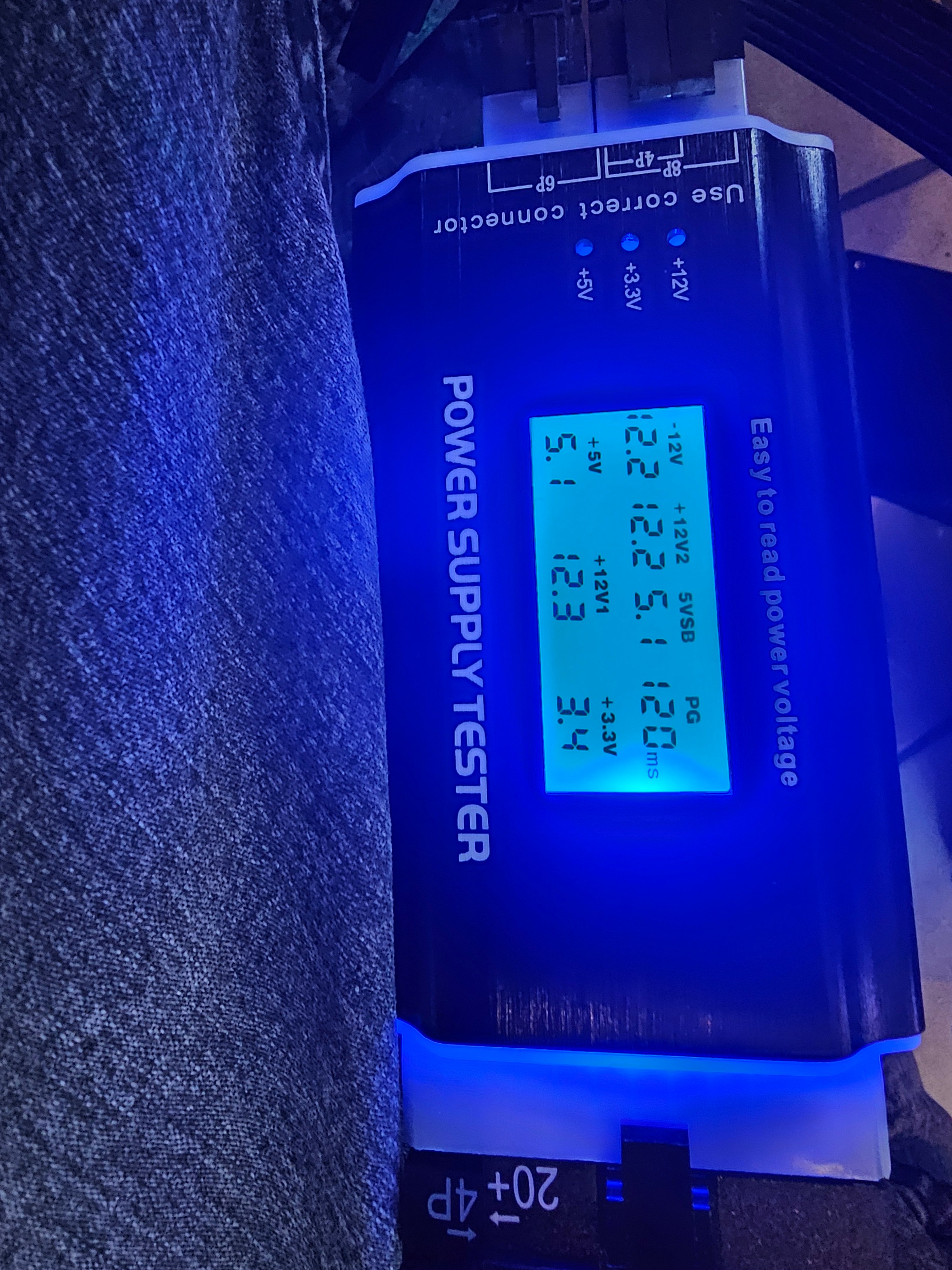

Also fix nen atx tester gekauft, Netzteil funktioniert Anscheind ( siehe Bild)

Atx tester zeigt dennoch Spannung aufn Netzteil

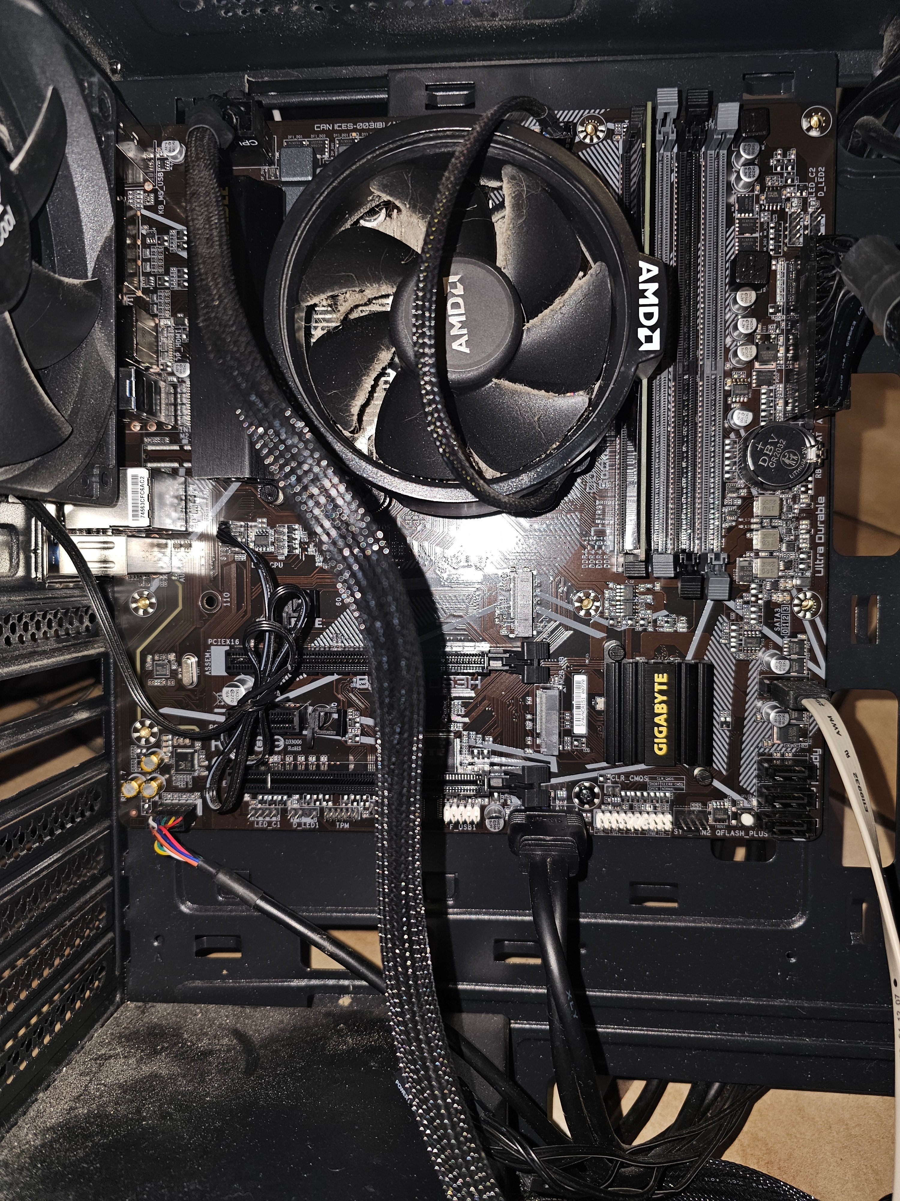

Mach mal Fotos vom PC inneren und poste die.

Wie das MAInboard keine Schrauben hat..
Da haste n Kurzschluss verursacht, ziemlich sicher.
Reaktionen: fremder1970, ILoveShooter132 und Sinatra81
Da fehlen fast alle Schrauben am Board und teilweise Abstandshalter…
Sind unterm Board auch nur an den stellen Abstandshalter, wo wirklich welche hingehören? Sonst lösen die mitunter nen Kurzen aus…
Reaktionen: fremder1970 und Skudrinka
@Sinatra81 Unter den Board sind alle Abstandshalter verbaut
Die 2 Schrauben sind nur zum "testen drin"
Das das Board hält

Dandrob schrieb:
habe mir ja extra atcx tester gekauft
Und wenn man dem glaubt, scheint das NT in Ordnung.
Irgendwie sieht das Blech vom Ram verbogen aus?
Drückt das an den Kühler?

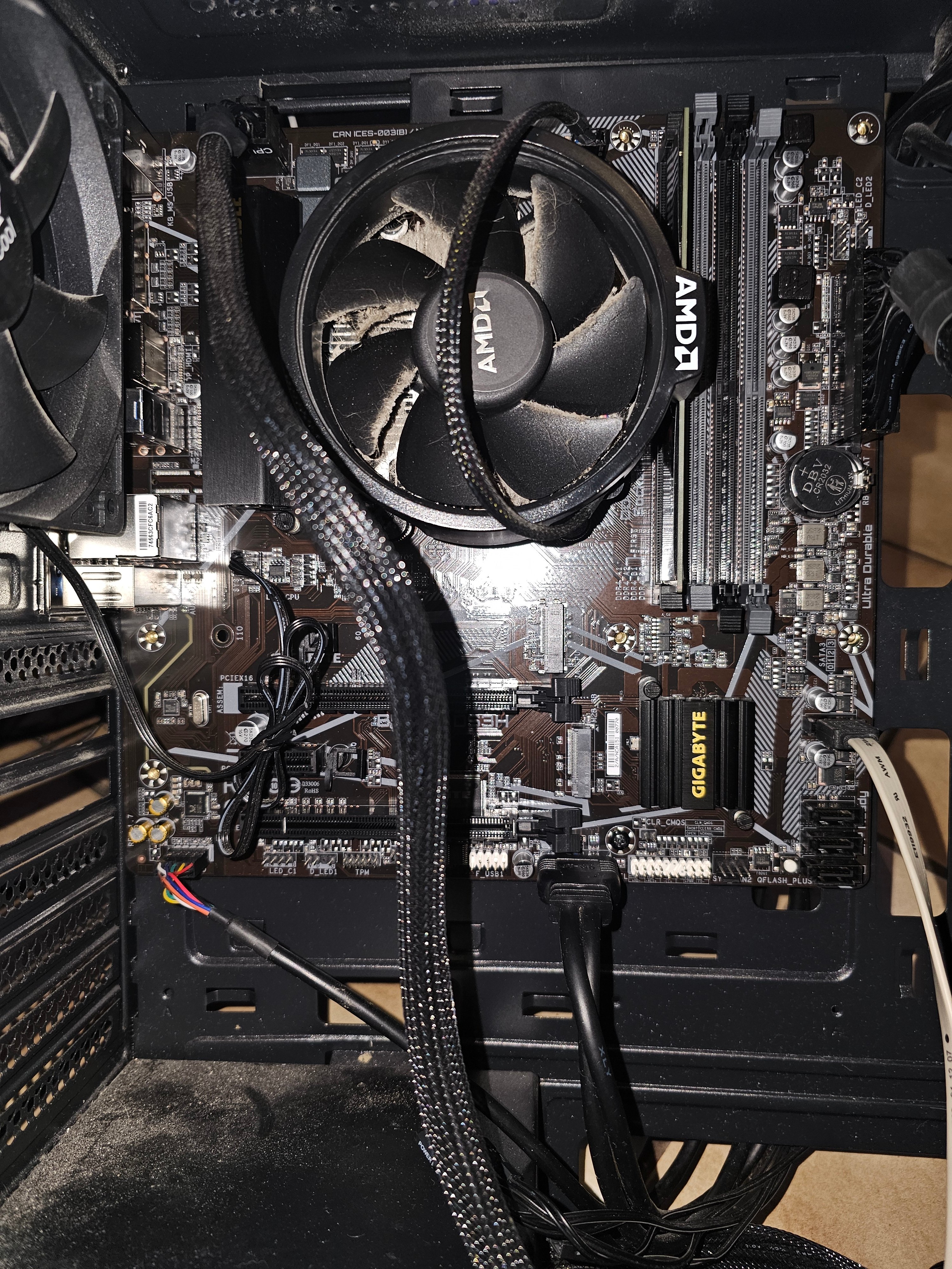

So sah es vorher aus, immerhin LEDs am leuchten
Nur eben kein Bild
Maus /tastatur keine LED am leuchten
