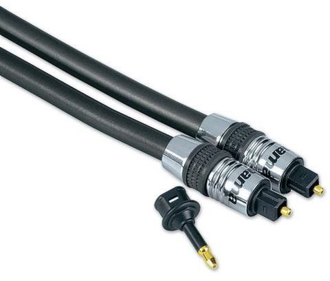

An der Soundkarte habe ich einen SPDIF-Ausgang, am Receiver möchte ich den optischen Eingang nutzen. Könnte ich auch einen andere Verbindugn nutzen? Koaxial, ist das auch digital? Was benötige ich? Habe ich dann wirklich 5.1 Sound? Oder Stereoklang?
Dann brauchst Du ein optisches Digitalkabel. Und 5.1 hast Du, wenn die Soundkarte es ausgeben kann (wovon ich hier ausgehe). Du musst dann unter umständen noch in der Konfiguration der Soundkarte den Ausgang aktivieren bzw. konfigurieren und am Receiver aud 5.1 stellen, sofern er das bei passend ankommendem Signal nicht von Selber macht.

Okay, danke für die Hilfe. Wo bekomme ich so ein Kabel, bei Reichelt?? Hätte gerne mal eine genaue technische Beschreibung!

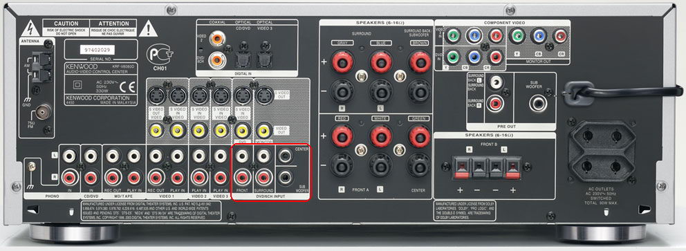

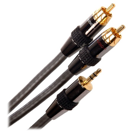

- Du holst Dir drei der Kabel auf dem linken Bild (3,5" Stereo-Klinke -> Chinch)
- Du schließt den Klinkenstecker (unten im linken Bild) an einen der Ausgänge Deiner Soundkarte an
- Du schließt die Chinchstecker (oben im linken Bild) an die entsprechenden Eingänge an Deinem Receiver (rechtes Bild) an
- Es gibt die Ein- bzw. Ausgänge: "Front left", "Front right", "Center", "Surround left", "Surround right" und "Subwoofer". Achte darauf, alle Kabel in die richtigen Ein- und Ausgänge zu stecken.
Die Kabel findest Du z.B. bei Reichelt unter der Bezeichnung "AVK 118". Schau aber erstmal nach, ob Dein Receiver den passenden Eingang besitzt.
