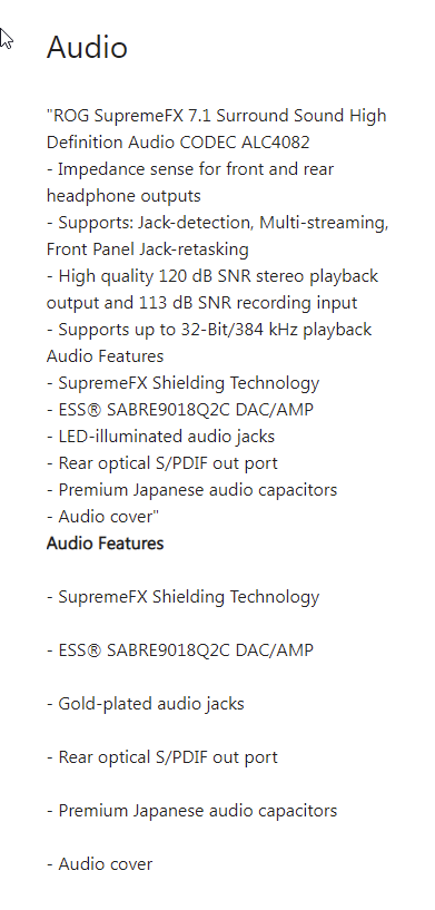

Zum Mainboard... Ich habe gerade nur 1min gegoogelt und folgende Specs gefunden:
Chip: CODEC ALC 4082
Hierzu habe ich direkt folgenden "Test" gefunden, der eigentlich ganz interessant ist.
https://www.igorslab.de/der-realtek...ert-und-die-unterschiede-zum-alc1220-insider/
Zitat: Der ALC4080 bricht nämlich mit der langen Tradition der direkten Anbindung an den SoC über ein bi-linguales Interface (HD-A oder I2S/I2C) und nutzt stattdessen USB. Ja, Ihr habt richtig gelesen, der Chip wandert mit dem Anschluss von der CPU zum Chipset. Ob man das jetzt schön finden muss, sei mal dahingestellt, aber es ist praktikabel.

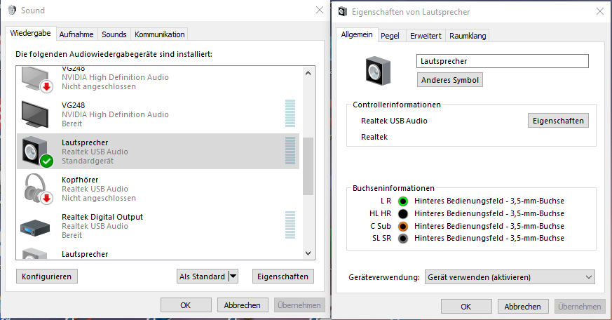

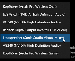

Als Ausgabegerät habe ich folgende Möglichkeiten:
Kopfhörer Arctis Pro Wireless Chat & Game ist das ein und selbe Headset. (Funktioniert auch wunderbar)
VG248 sind 2 Asus VG248QE Monitore.
LC27G75T ist ein Sasmung Monitor. (Odyssey G7)
Realtek Digital Output klingt erstmal falsch, weil ich die Anlage nicht via USB angeschlossen habe.
Der "Lautsprecher" (Sonic Studio Virtual Mixer) ist der einzige Lautsprecher in der Liste.

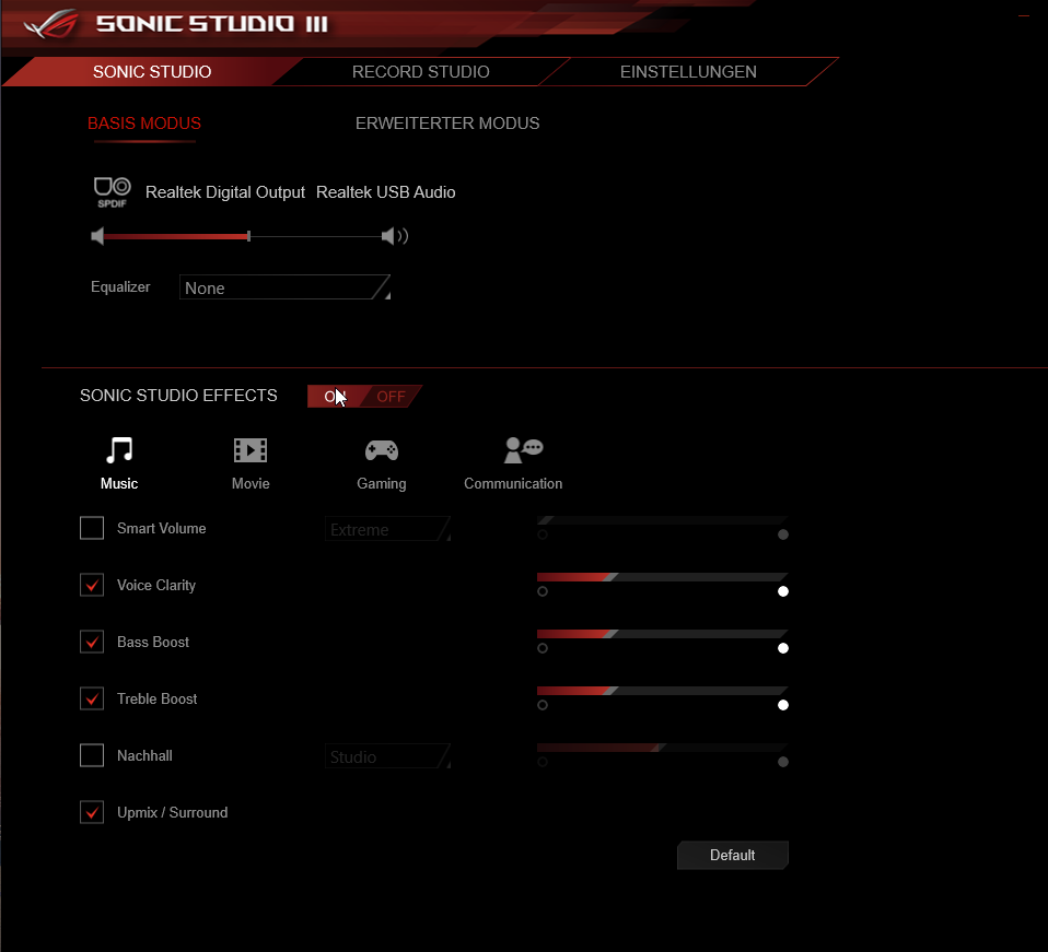

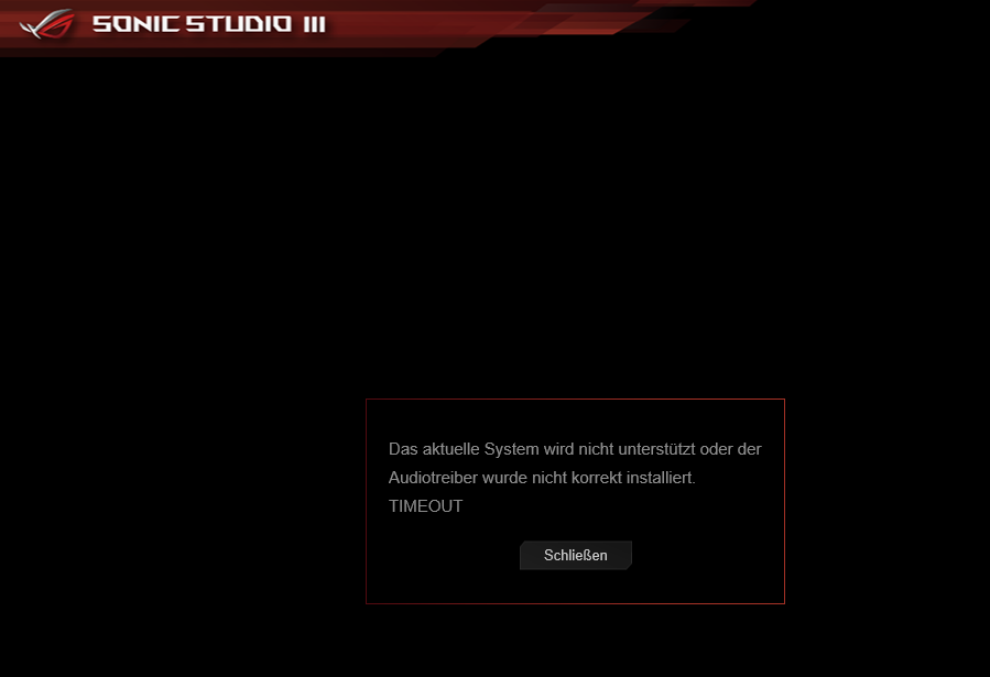

Jetzt wirds wieder richtig geil...
Öffne ich das Sonic Studio 3, welches von Asus für die Soundoptimierung kommt, startet das Tool nun nicht mehr. Gestern nach der Installation lies es sich noch starten, meinte aber je nach Ausgabegerät, einen Fehler zu werfen.

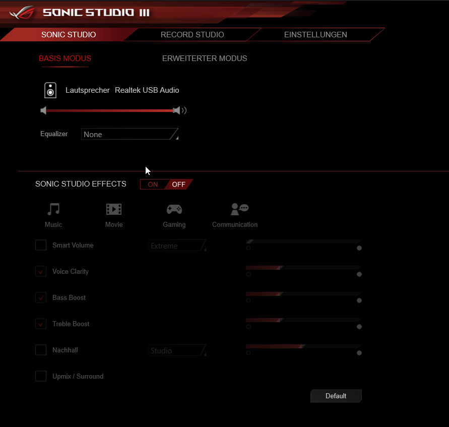

Jetzt kommt nur noch folgendes:
Nachdem ich das Studio nun neu installiert habe, öffnet es sich für ca. 5sek und geht danach direkt wieder zu :D Allerdings ohne den Treiber bzw. Timeout-Fehler :D
Ich liebe es einfach xD
Bei jedem neuen PC erstmal 14 Tage spaß, bis ein Ton raus kommt :D Immer das Gleiche bei mir :D
Update --> Wenn man das Studio dann einfach 30 mal öffnet, bleibt es irgendwann sogar auf o.O Ich bin entzückt xD
Wenn es dann sogar nach 30 Versuchen mal offen bleibt sieht es dort wie folgt aus:
Laut der Anzeige würde ich nun behaupten, dass das Realtek Ausgabe Gerät doch das Korrekte ist. Zumindest von den Anschlüssen her?
Hat hier jemand noch eine Idee?

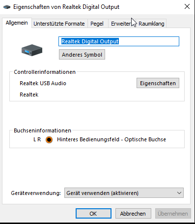

Der Realtek Digital Output hat folgende Infos:
Hier steht zwar ein Klinkenstecker abgebildet aber "optische Buchse" erklärt natürlich, warum auf diesem Ausgabegerät kein Ton kommen kann....

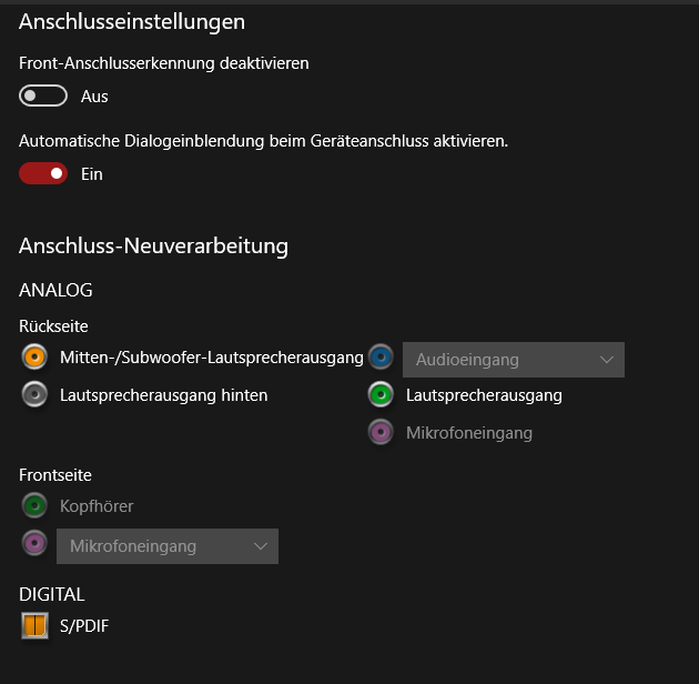

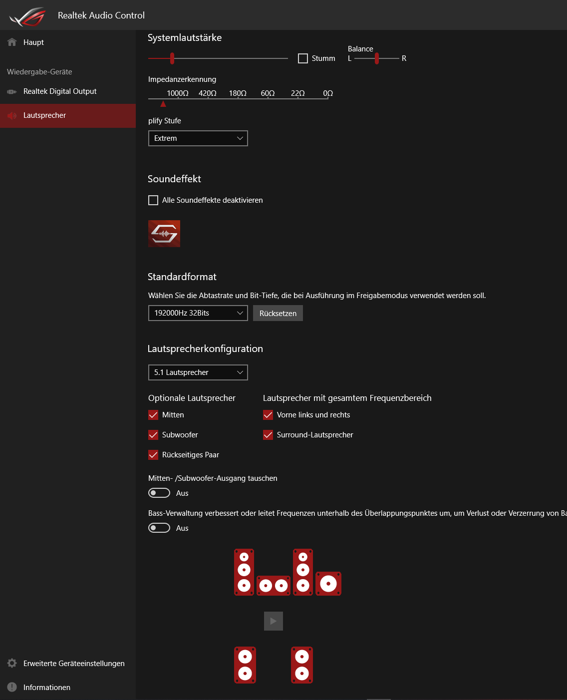

Nach längerem suchen im Internet habe ich noch etwas vom "Realtek Audio Control" gelesen.
Dies ist tatsächlich auch installiert und hier habe ich einen ersten Fehler identifiziert.
Die Kombibuchse (blau) erkennt nicht automatisch sondern muss konfiguriert werden.
Die Standardeinstellung war "Audioeingang". Dies hab ich nun auf "Seitenlautsprecherausgabe" umgestellt, womit die 3 Klingen Buchsen ja schonmal korrekt eingestellt sind.

Moin Leute,
kann mir mal wieder jemand helfen?

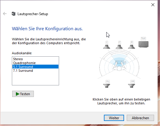

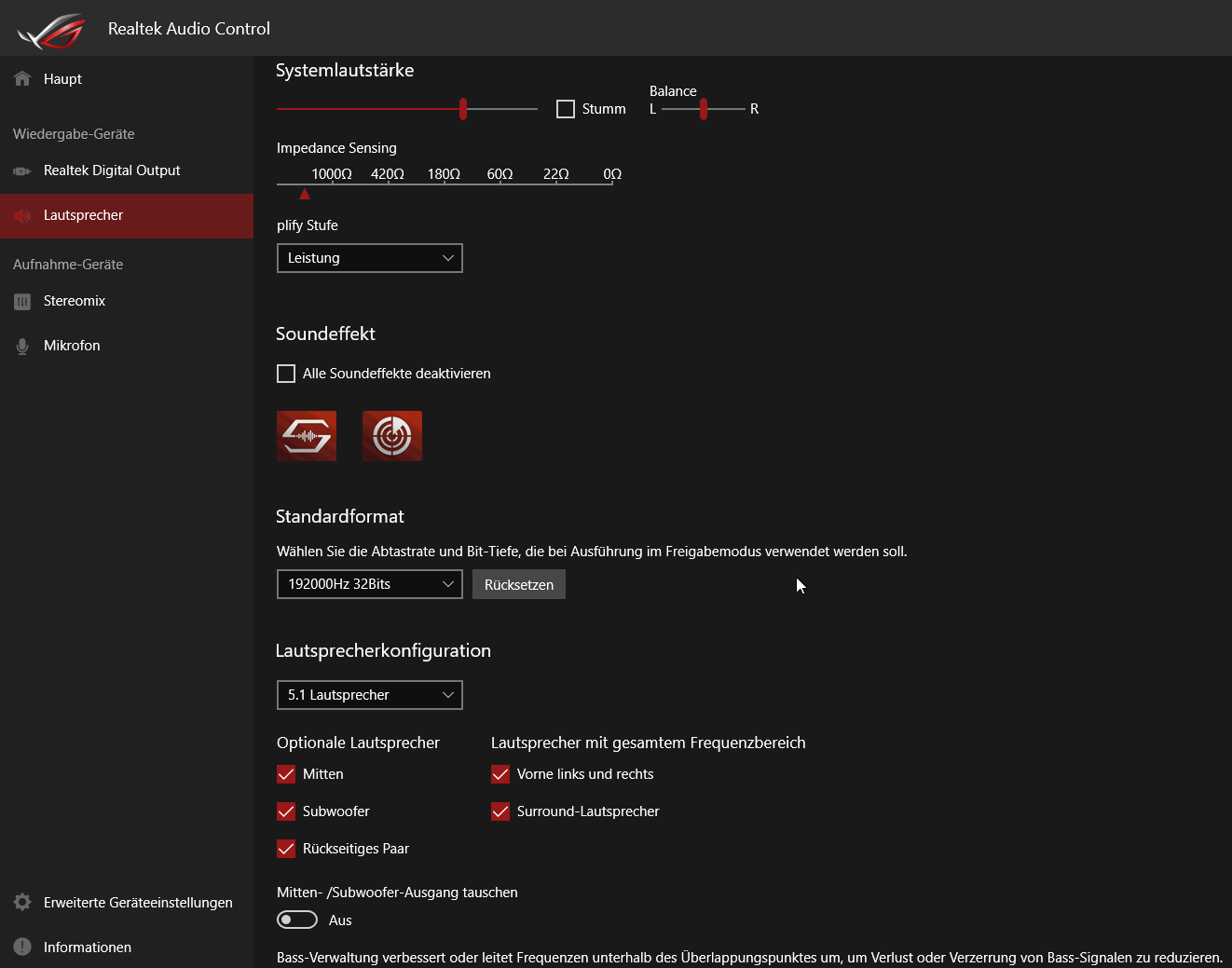

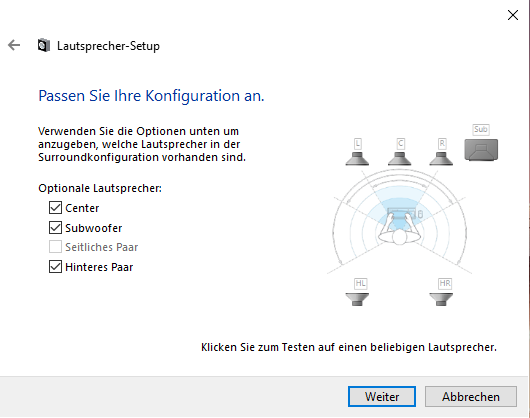

Ich bin mit meinem Büro umgezogen und habe wieder alles konfiguriert. Ich habe mir allerdings mal neues Lautsprecherkabel gegönnt. Direkt bei Teufel 2x2,5mm.
Alles wieder schön sauber verlegt und angeschlossen. Habe auch unter Windoof --> Sounds die Konfiguration durchgeführt. Sub & Center wurden vertauscht angesprochen. Also hab ich mal am Verstärker die Anschlüsse getauscht. Check.
Jetzt werden alle Boxen & der Sub korrekt angesprochen beim Konfigurations-"Test".

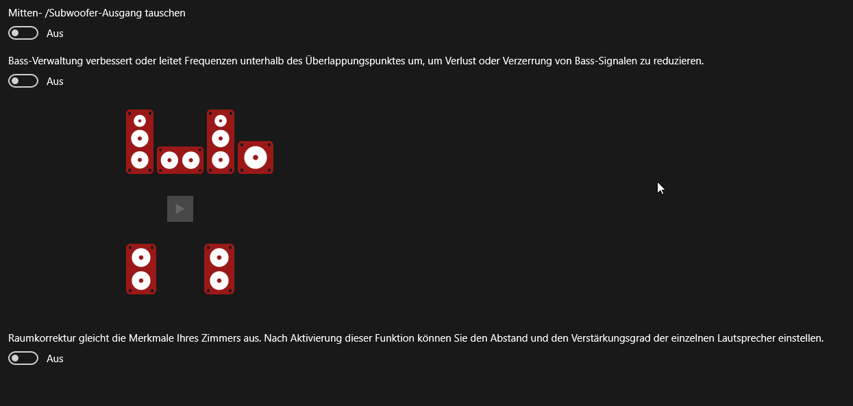

Problem: Der Subwoofer ist gefühlt auf Kuschelmodus. Wie wenn Windoof weiterhin versuchen würde den Bass via Center abzuspielen. Ich blicks nicht.
Hat hier jemand eine Idee? Ich werd noch verrückt mit der Teufel Anlage. Bei jedem Umzug oder neuen PC gehts von Vorne los :(
naja die Teufel Anlage macht das wenigste dazu ... oder meinst du die verstellt die Soundkarte in Windows ?
Also bitte im Treiber/Tool der Soundkarte schauen was da eingestellt ist ... und auch ob in Windows das 5.1 Format auch ausgewählt wurde.
Aber eigentlich alles das was du schon mal gemacht hast oder haben solltest.
dein Treiber hat da oben sogar einen Mitten/Sub Tausch schalter ... da hätte man nicht mal umverkabeln müssen
Im Windows Lautsprechersetup dürfen die Lautsprecher nicht als Vollspektrum-LS eingestellt sein.
Hi @xxMuahdibxx,
ich kann dir ehrlich gesagt nicht sagen, wo das her kommt. Bin echt verwirrt. Vor Allem weil auch jedes mal das "Fehlerbild" leicht anders ist.
Ich mein ich hab die Kabel an allen Enden gelabelt und jetzt auch schon wie oft geprüft. Die sind alle korrekt angeschlossen und ich hab ja nix an meinen Settings vom PC geändert beim Umzug.
Ich versteh ehrlich gesagt noch nicht, wo die Probleme immer her kommen.
Ja es wurde 5.1 eingestellt. Ich hab die Einstellungen sogar am Ende anhand meiner Screenhots, die ich nach der letzten Problembehebung hochgeladen habe, verglichen.... Bin wieder am Ende mit meinem Latein :D
Wenn ich über "Sounds" --> "Lautsprecher" --> Konfigurieren gehe, steht alles auf 5.1 & die "Test"-Sounds kommen auch immer an der richtigen Box bzw. beim Sub an und werden wiedergegeben....
Die Einstellung zum tauschen von "Sub & Center" habe ich erst gesehen, nachdem ich die Kabel schon getauscht hatte. Da ich aber auch bei Front & Rear jeweils L & R tauschen musste, hab ich es gerade umgesteckt gelassen. So sind wenigstens alle 3 Kabel "gleich" angeschlossen.
Hier mal noch ein paar aktuelle Screens.
@freshprince2002: Du meinst also hier beim letzten Screenshot beide Haken weg? Oder nur der Haken für die "Sourrund-Lautsprecher"?
Habs gerade mal getestet, macht aber keinen Unterschied würd ich sagen. Mal ganz davon abgesehen, dass es in der alten Wohnung mit der Konfig (weiter oben zu sehen) funktioniert hat und da war die Konfig auch für alle aktiv. (Siehe Beitrag vom 12.08.21)
Bin irgendwie echt mit meinem Latein am Ende...
Edit:
--> Wenn ich jetzt im Sonic Studio den Haken bei "Upmix / Surround" setze, wird der Ton iwie "dumpfer" aber der Sub fängt langsam an ins Leben zu kommen. LOL
P.s. Ich vermute der Ton wird "Stumpfer", weil plötzlich nur noch die Center Box genutzt wird anstatt der anderen 4 :D
In Realtek Audio Control / Lautsprecher:
1. Lautsprecher mit gesamten Frequenzbereich deaktivieren.
Sollte eigentlich mit der Windows Vollspektrum Einstellung verknüpft sein, aber wer weiß.
2. Bass-Verwaltung
Da sollte die Bass-Umleitung zu finden sein, die man auch aktivieren muss.
Crossover Frequenz für das E450 ist 150 Hz.
Wenn das immer noch nicht hilft, könnte es denn sein, dass an dem Subwoofer die Sub Lautstärke einfach runter gedreht ist?

ja genau. Die Einstellung werden Synchronisiert. Witzigerweise nur die "Lautsprecher mit Frequenzbereich". Der Teil links neben dran (Optionale Lautsprecher) nicht :D
Habe die Konfig gestern bereits umgestellt via "Sounds" --> "Konfigurieren" und dann waren die 2 Haken bei den Vollbereichslautsprechern im Realtek Tool auch weg.
Musste danach allerdings erstmal im Sonic Studio "Upmix" aktivieren, damit ich auf mehr als dem Center Speaker Ton hatte. Da kam dann ja auch der Sub "langsam" ins Leben... immernoch nicht 100% aber schon deutlich besser als davor, wo er nur vibriert hat wie ein Handy bei einer SMS.
Zu 2.)
Jawoll im Realtek Audio Control gibt es die Option der "Bass-Verwaltung". Vermute mal, die meinst du...
Ist tatsächlich aktuell noch deaktiviert. Genauso wie die "Raumkorrektur".
Werde das später mal "abmessen" und beide Settings konfigurieren. Bin gespannt. Danach gibts wieder ein Update.
