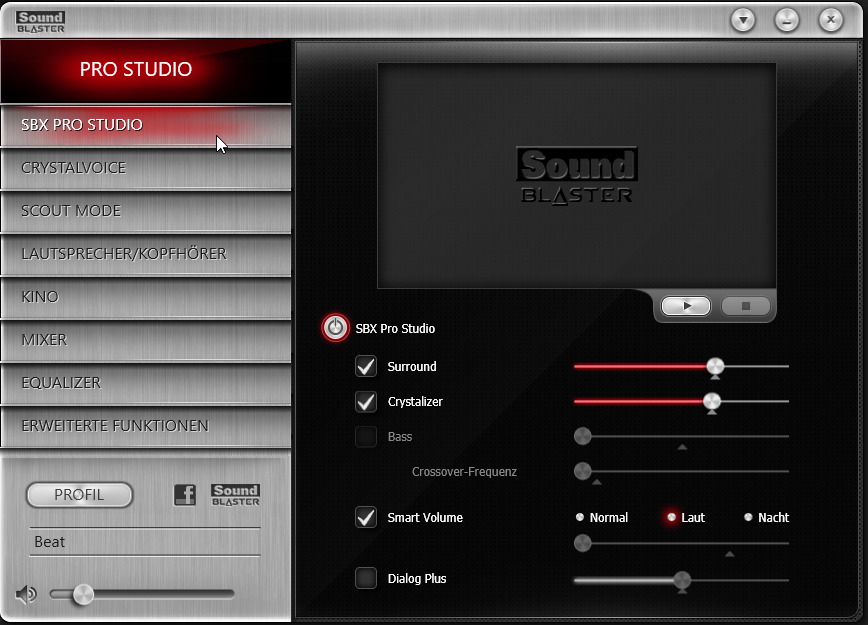

Kann es sein, dass du "Verbesserer" an hast/hattest bei deiner alten Creative Soundkarte? Also z. B. Den Crystalizer?
Das würde erklären, warum sich der Onboard im Vergleich Dumpf anhört.
Wenn dem so ist, dann bist du am besten mit einer neuen Creative aufgehoben.
Nur nebenbei: Das würde aber auch bedeuten, dass du dich an Loudness Sounding gewöhnt hast. Dadurch gehen viele Details in der Musik verloren. Ich habe früher auch so Musik gehört mit billig Headset und Creative X-Fi Extreme Music.

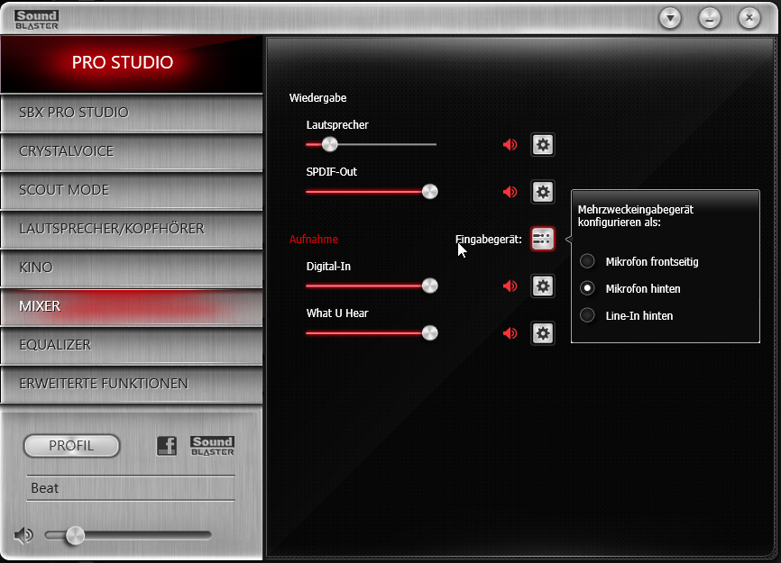

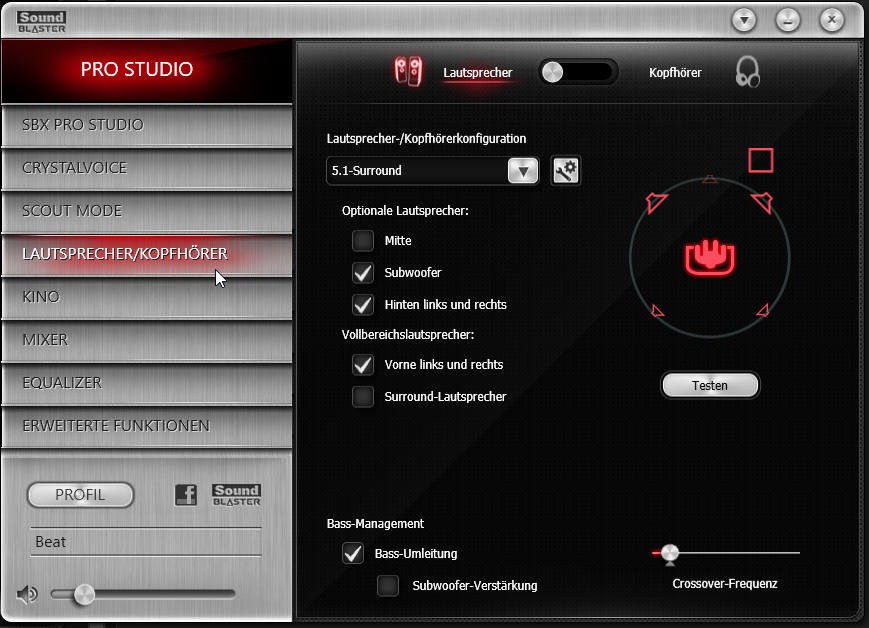

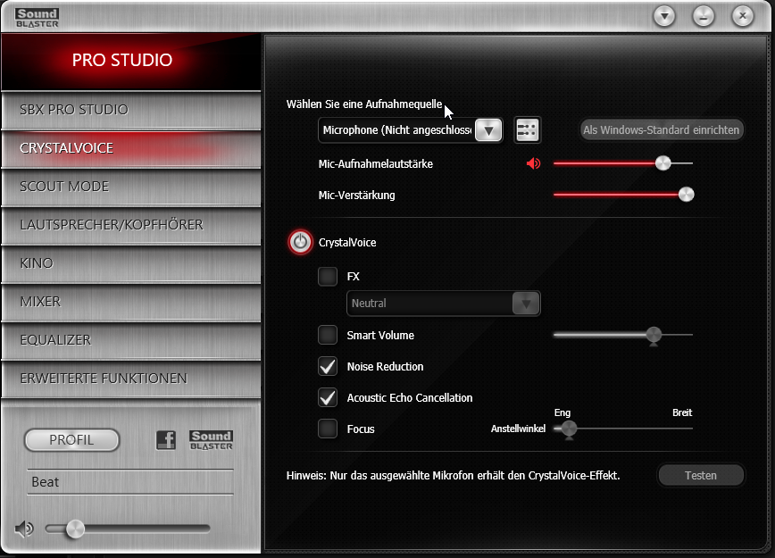

Meiner aktuellen Einstellungen sind wie folgt:
Equalizer je nach Bedarf. Default ist auf "rock".
Erweiterte Funktionen --> Stereomix aus
Mit den Lautsprechern/Kopfhörer-Einstellungen kann man ein wenig rumspielen... Je nachdem wie man es will.
Das würde aber auch bedeuten, dass du dich an Loudness Sounding gewöhnt hast. Dadurch gehen viele Details in der Musik verloren. Ich habe früher auch so Musik gehört mit billig Headset und Creative X-Fi Extreme Music. --> Oh noooo. Ich vermute da könntest du dann Recht haben. Gefühlt nutz ich die Einstellungen von oben auch schon seit 2013 so ....

Wenn du Surround Upmix, Crystalizer und Smart Volume weiterhin nutzen willst, führt sowieso kein Weg an einer Creative-Karte vorbei.
Kann jedoch von jeder einzelnen Funktion nur abraten, weil es den Sound verfälscht oder akustische Einbußen bringt.
Wenn man subjektiv von den Funktionen überzeugt ist, will ich das nicht ausreden, aber dann weiß man, auf welche Produkte man sich beschränken kann.

Surround Upmix
Die meiste Musik ist in Stereo vorhanden und durch die Funktion wird die Musik auf die anderen Lautsprecher noch aufgefüllt. Klingt im ersten Moment immer fetter, weil es lauter ist. Wenn man audiotechnisch was vergleicht, sollte man bei gleichem Pegel vergleichen. Unser Ohr interpretiert lauter immer als besser, voller, kräftiger.
Wenn man nur ein Stereo-Setup hat, schwirrt der Schall schon genügend herum im Raum. Er wird an der Decke und Wänden reflektiert (und das schon mehr als man will). Lässt man nun das Signal auf jedem Lautsprecher ausgeben, schwirrt im gesamten Raum von allem ein bisschen.
  • Diffuser Hall, undefiniert, erschwerte Ortung im Panorama, Details verlieren sich
Crystalizer
Stell es dir wie einen Instagram-Bild-Filter vor, den du jedoch auf Audio anwendest. Kann gut klingen, kann schlecht klingen. Verändert jedoch immer den Klang und du hörst nie den Song so, wie er original ist.
Es gibt keinen pauschalen Filter, die jede Musik besser macht. Sonst hätte das der Toningenieur schon zuvor angewendet.
  • Starke Klangfärbung
Smart Volume
Verhindert große Lautstärkesprünge, indem es laute Stellen leiser und leise Stellen lauter macht. Auch bekannt als Lautstärkennormalisierung (solche Funktionen gibt es z.B. auch bei Spotify, damit die Lieder untereinander keine großen Sprünge haben).
  • Verringerte Dynamik, ggf. Klangfärbung (gerade bei Spotify)
Unterm Strich ist es fürs reine Musikhören kontraproduktiv, objektiv gesehen.
Wenn dir der Sound subjektiv dadurch jedoch besser gefällt, dann ist es trotzdem vollkommen in Ordnung. Man gewöhnt sich halt auch leider an einen Sound und stellt dann die Referenz dar. Man muss sich aber auch nicht auf Biegen und Brechen an etwas anderes gewöhnen.
