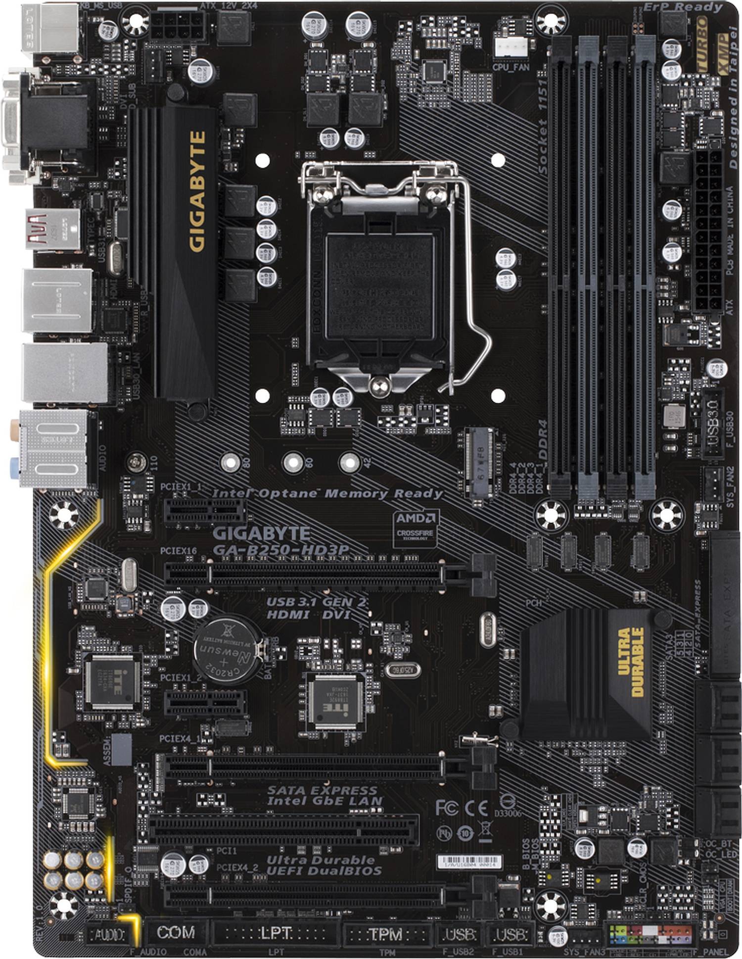

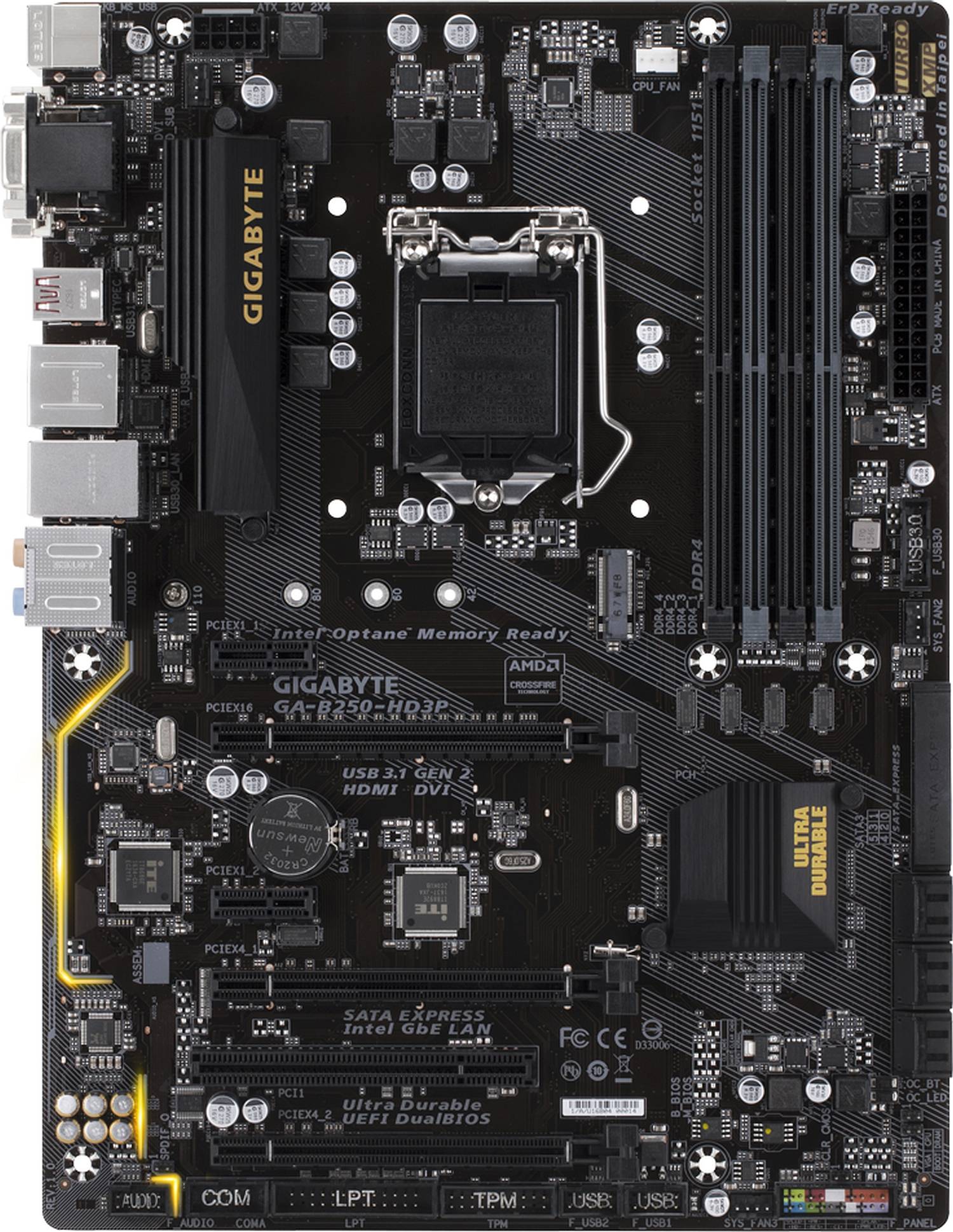

in den Spzifikationen zum Gigabyte GA-B250 HD3P steht: 1 x S/PDIF Out header
damit brauchst Du nur ein Slotblech mit der Cinch Buchse und dem passenden Kabel zum Motherboard plus einen koax/opto Wandler
Und wo finde ich diesen Header?:D Sehe auf dem Motherboard jetzt nicht wirklich was das so aussieht :D
Der Anschluss befindet sich unten links auf dem Mainboard, oberhalb des Front Audio Anschlußes (siehe Bild):
Steht sogar SPDIF dabei.
das ist aber nur für KOAX (weil die 5V fehlen), um das auf Toslink zu bringen brauchst Du noch einen externen koax/toslink Wandler für 10€
oder Du nimmst ein Kombi SPDIF Bracket (also koax und Toslink) und holst die 5V z.B. von einem internen USB Header des Motherboard
Oha, komplett übersehen haha :D danke :D

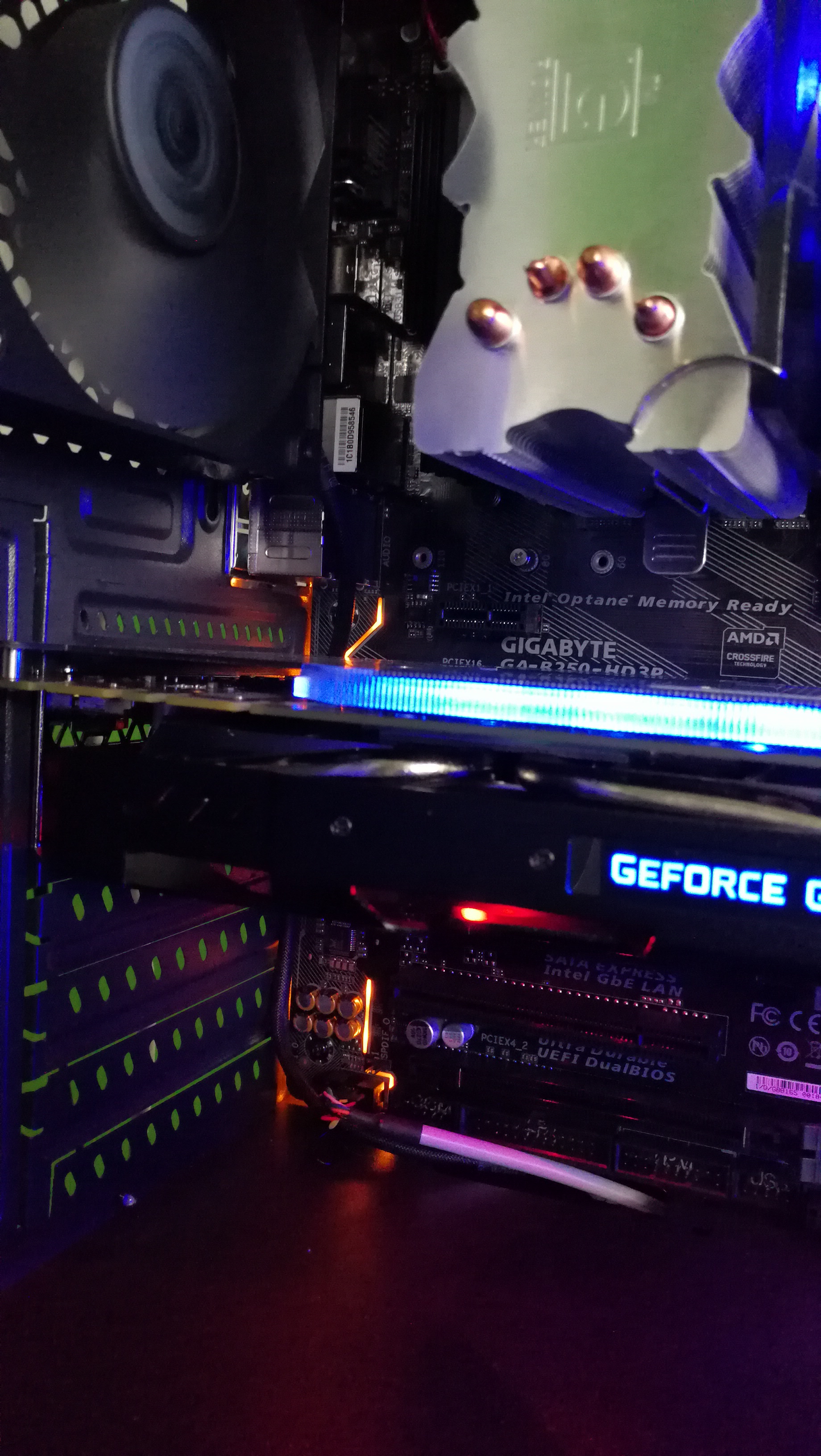

IMG_20170321_154725[1].jpg ob da noch eine pci-e x1 Soundkarte reinpasst?
Du kannst eine PCIe x1 Karte auch in den unteren PCIe x4 Slot stecken. Da haste genug Platz.
Oder oberhalb der Grafikkarte müsste auch passen.
Echt, funktioniert das?o: Hab ich nicht gewusst..
Du kannst immer eine kleinere PCIe Variante in einem größeren Slot laufen lassen. D.h. du kannst PCIe x1 /x4/x8 Karten auch in einen PCIe x16 Slot packen. Nur andersrum gehts nicht. Sollte klar sein ;)
