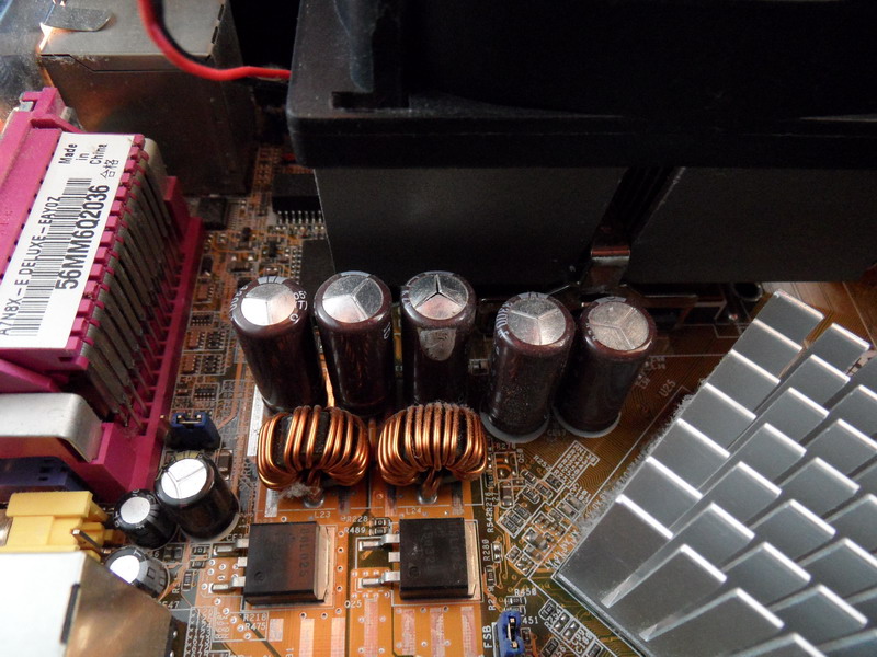

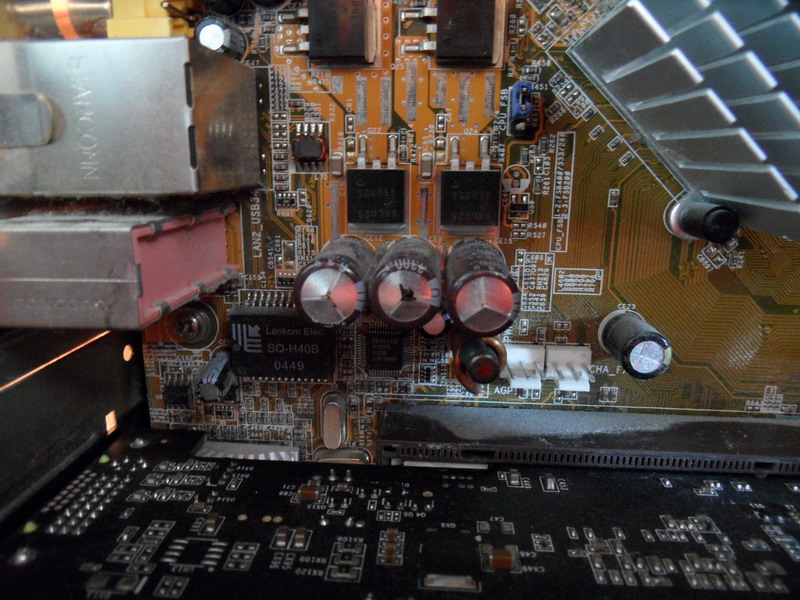

mir ist noch was aufgefallen: auf dem board sind so schwarze runde teile, weiss nicht ob das kondensatoren sind oder was weiss ich. sehen aus wie schreckschusspatronen von oben. kleine aluplatte drauf mit gekreutzten rillen. einige sind schon nach oben gewölbt, als wenn druck drinne wär. das waren sie aber schon von anfang an. hab das board vor etwa 5 jahren gebraucht ersteigert.

Hört sich aber nicht gesund an das mainboard[gewölbte kondensatoren
sehen die so aus?
Das sind "Elektrolytkondensatoren". Herzlichen Glückwunsch, dein Mainboard war seit Anfang an langsam am verrecken und nun hats die Füße gestreckt ;) Da hat dich derjenige gscheit übern Tisch gezogen, der dir das MB verkauft hat ^^

jau, so sehen die aus. aus einem tritt etwas scharzes oben raus, nur ein troppen. lief aber immer so konstant. soll es auf einmal hinüber sein, ohne vorwarnung? rotz.
ich hau morgen mal ein bild rein, rote kreise spar ich mir, denn alle kondensatoren sehen gewölbt aus.

Wozu soll er noch Fotos machen wenn es eh offensichtlich ist, was los ist?
Edit: Die Wölbungen WAREN die Vorwarnung, @profdoclarsen.
Dann würde ich das Board aber auf jedenfall ersetzen

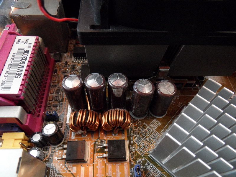

hier mal die bilder:
