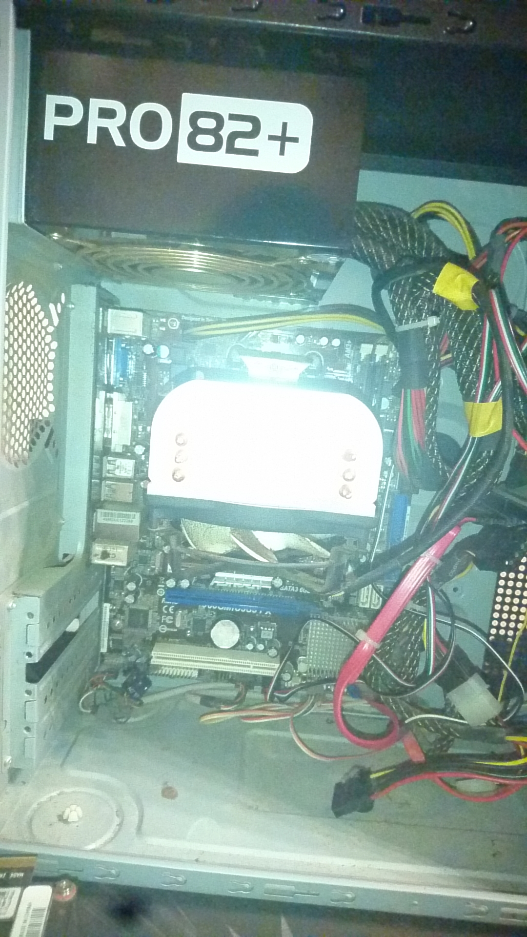

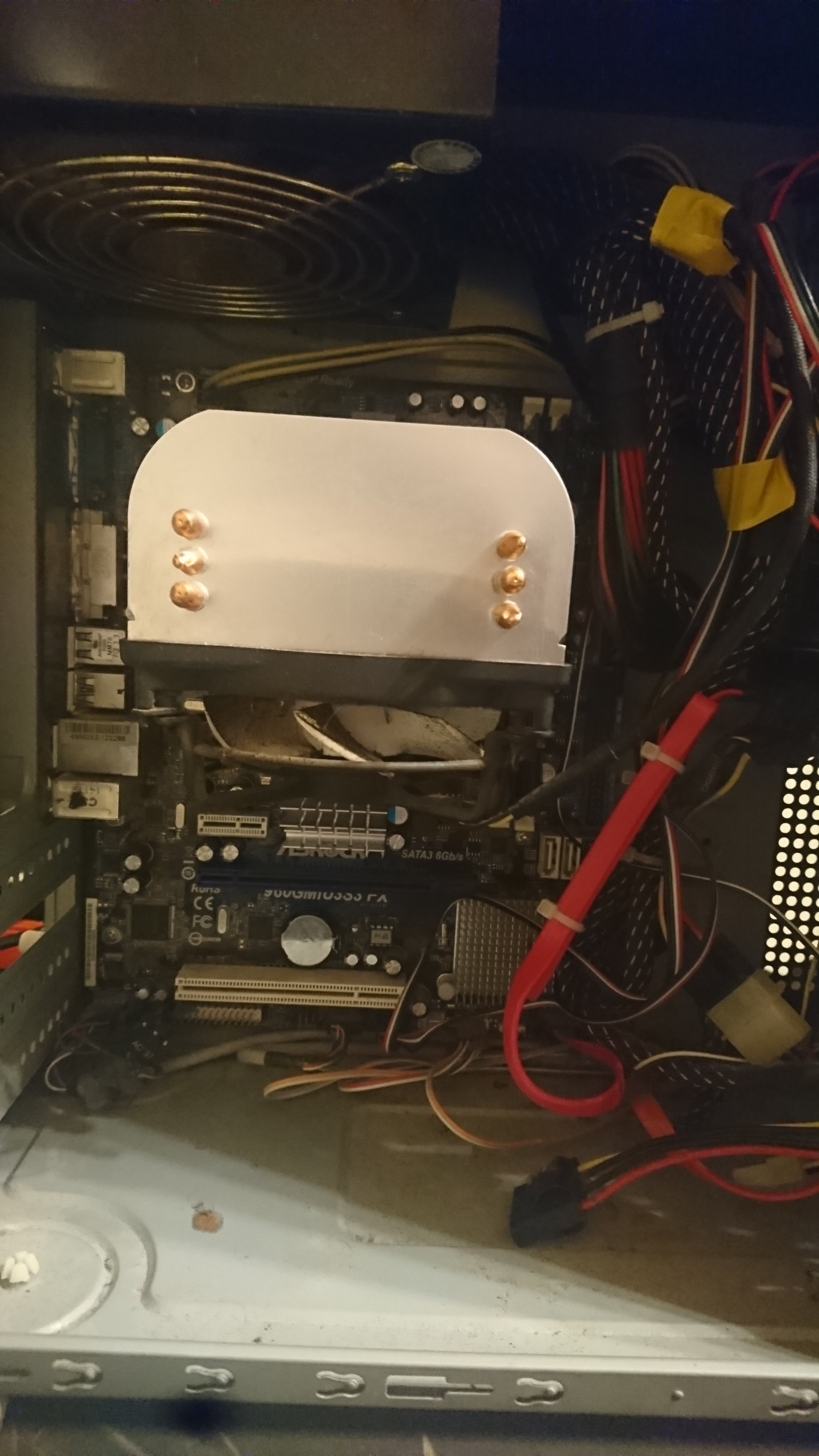

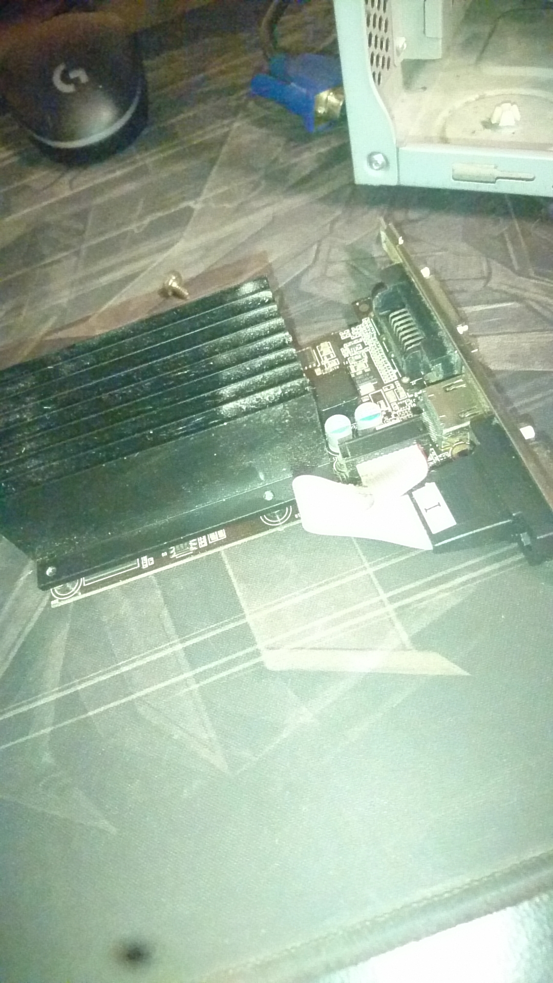

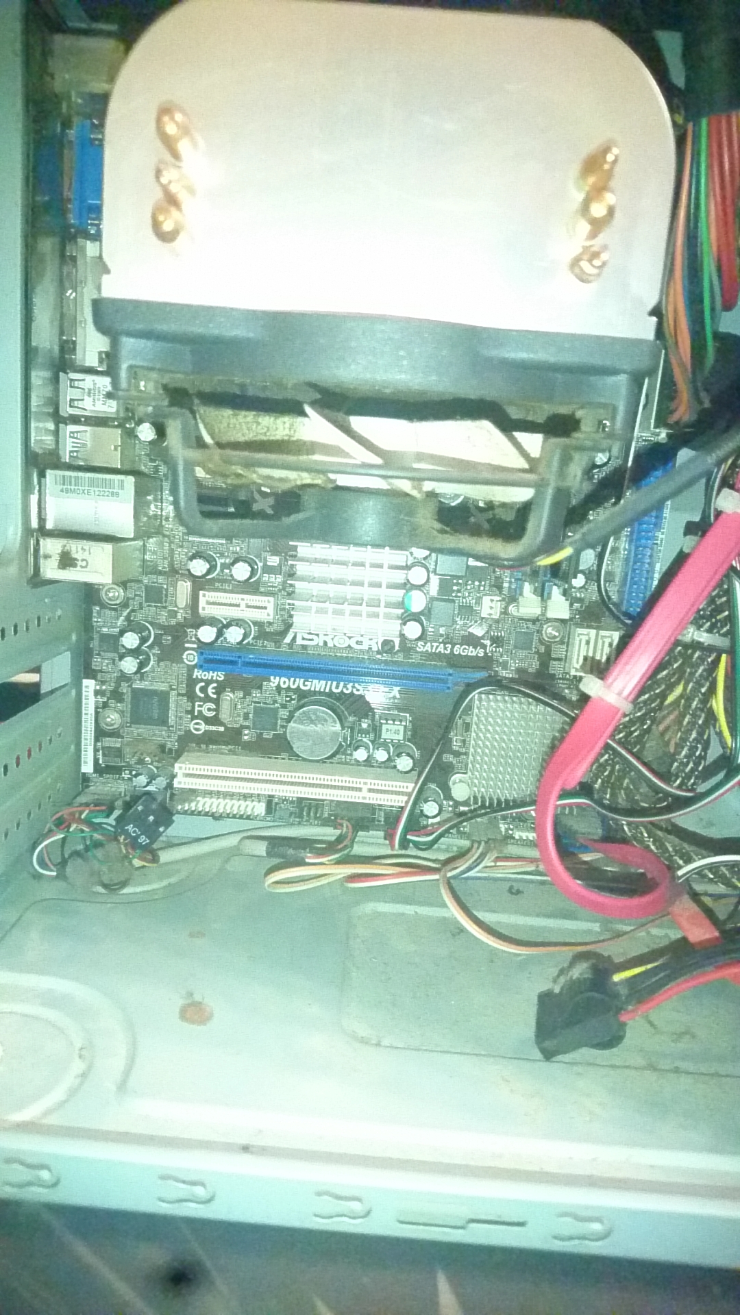

Hier die Bilder, mit ausgebauter Grafikkarte.
CPU Kühler ist ein Arctic Freezer 7 Pro Rev 2
Das mit der BIOS Batterie, werde ich auch mal in den Tankstellen usw in der Umgebung schauen
Das Mainboard ist ein ASROCK 960GMIU3S3 FX
Das mit den ganzen Programmen geht ja nicht weil ich ja garkein Bild bekomme, sonst wäre ja alles gut wenn ich Bild hätte 😅
Das gehört alles gründlich gereinigt, vor allem der CPU-Kühler / Lüfter.
Laß die Finger vom Netzteil!
Das kann man maximal ausblasen mit Druckluft un den Rotor mit einem Holz-/ Plastikstab festklemmen.
Wenn das alle sauber ist kann man mal mit der neuen BIOS-Batterie starten und einen CMOS-Reset machen.
Wie, steht im Handbuch:
https://www.asrock.com/mb/AMD/960GMU3S3 FX/index.de.asp#Manual
Wenn Du den PC noch länger nutzen willst, würde ich vorn und hinten noch einen Gehäuselüfter einbauen, so groß, wie möglich.
Der FX 6350 wird sehr warm, verträgt nur 61°C maximal und der CPU-Kühler ist nicht der stärkste.
