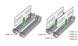

Installiere mal nur ein RAM Modul in Slot "A2" und mach ein Bios_Reset, Batterie raus u. Jumper setzen.
Starte danach mit nur einem Modul in Slot "A2".
Sollte es funktionieren, System herunterfahren und das andere Modul dazu installieren in Slot "B2".
Je nachdem, den Versuch auch dann mit dem anderen Modul alleine in Slot "A2".

Du solltest bei nur einem Modul, "A2" nehmen.

Wenn du dich auf "A2" beziehst,
das hab ich extra erwähnt, weil viele hier für ein Modul "A1" nehmen.
Hatte schon Mainboards, die mit einem Mosul nur in "A2" booten.

Du hattest doch hier A4 geschrieben und dich dann verbessert. Ich meinte nur das ich mir dachte, dass du A2 meintest.
Ja, aber ich hatte es korrigiert direkt, dann Fett, dass du es merkst (B2).
