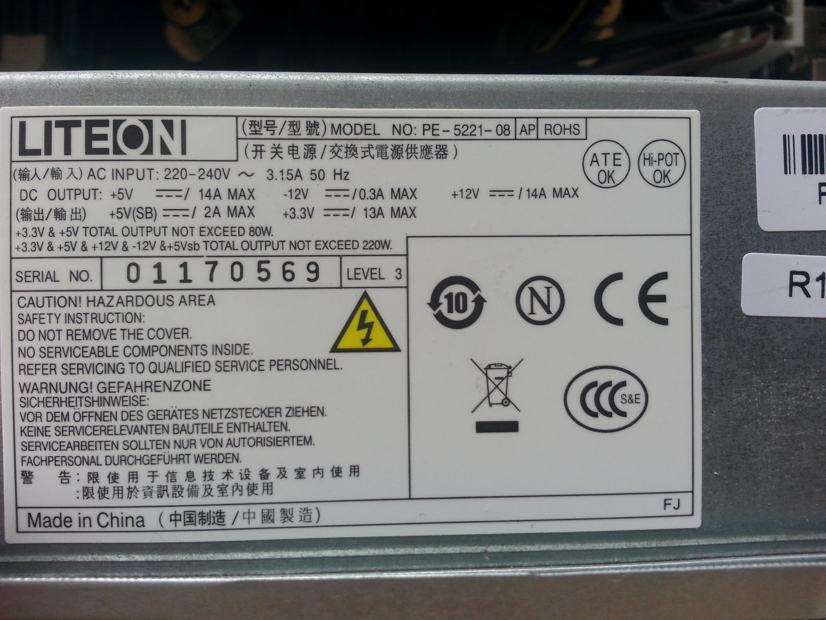

Was für ein Netzteil hast du?
Wattangabe reicht nicht. Genaue Bezeichnung.
Hier das Netzteil
Hast du ein anderes Netzteil zum Testen? Vielleicht vom Kumpel ausleihen?
Zu dem Teil bei dir hätte ich kein Vertrauen. Außerdem scheinen mir die 220W recht wenig zu sein...
Das Netzteil kommt mir auch komisch vor..
versuche dann mal ein anderes zu bekommen.
Ist eben ein Fertig-PC - das Netzteil hat sogar noch Reserve, allerdings altern die Teile auch recht schnell...
