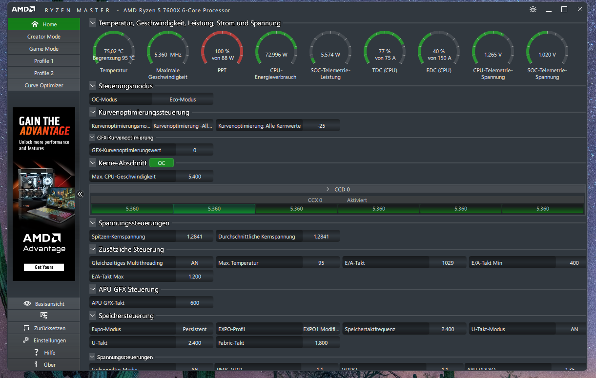

Hi ich nochmal. Ich habe jetzt Eco modus aktiviert. Während CB r23 wird der Prozessor trotzdem noch mega heiß. 90-93C. Habe jetzt -15 seit gestern, bis jetzt nicht ein crash.

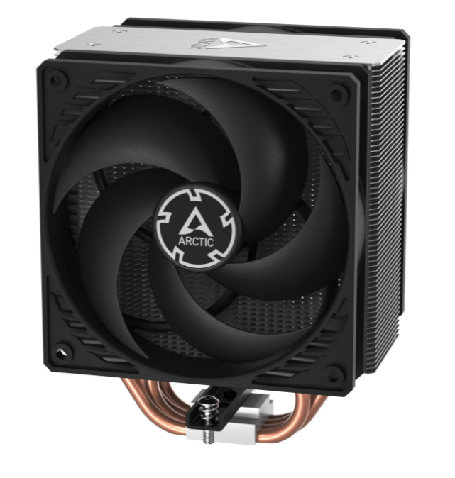

Habe ich evtl doch thermal paste nicht richtig drauf? Ich habe den arctic freezer 23. Habe mal die Kupferrohre angefasst, die sind nicht wirklich mega heiß, kann man locker anfassen.
Der lüfter ist auch während des CB tests leiser als mit noch PPT von 142w. Überlege jetzt mal -20 auszuprobieren. Ich weiß beim gamen werde ich kaum einen Unterschied bemerken, aber irgendwie macht es auch spaß.
Hier ist noch ein screenshot von ryzen master während des tests:
Wenn bei 88W PPT 92°C erreicht werden, dann ist die Kühlung nicht richtig installiert. Schutzfolie vergessen, nicht richtig verschraubt, WLP vergessen oder zu wenig...

Er hat ja nen freezer 36 CO gekauft laut Mindfactory-Warenkorb. Dafür ist das bedeutend zu heiß. Und selbst für den Alpine da...

Kann man machen, aber ich halte das hier für unnütz bzw. nicht notwendig. Schau, dass die Installation korrekt ist, der Kühler ist viel besser als das, was sich da an Temps sehe.
Für den F36 gibt es auch viele Videos, was die Installation betrifft.

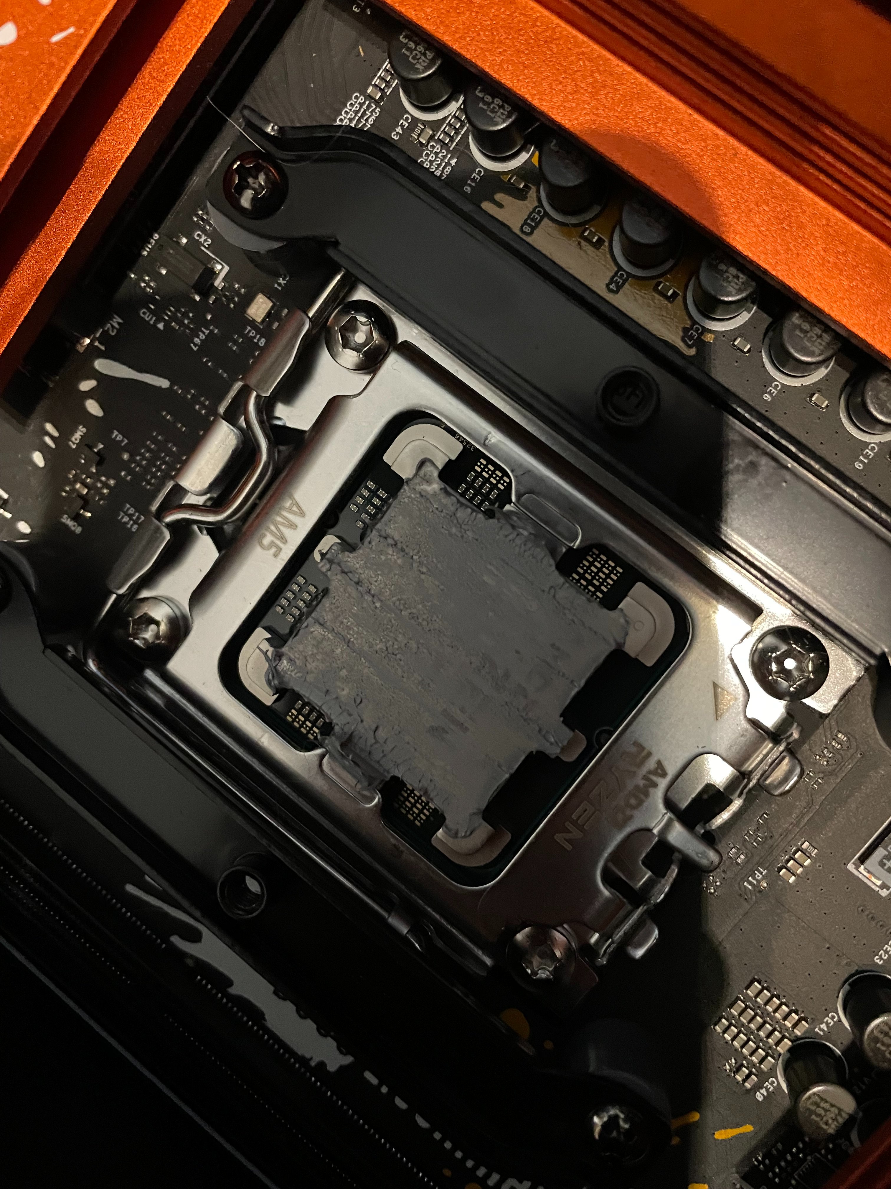

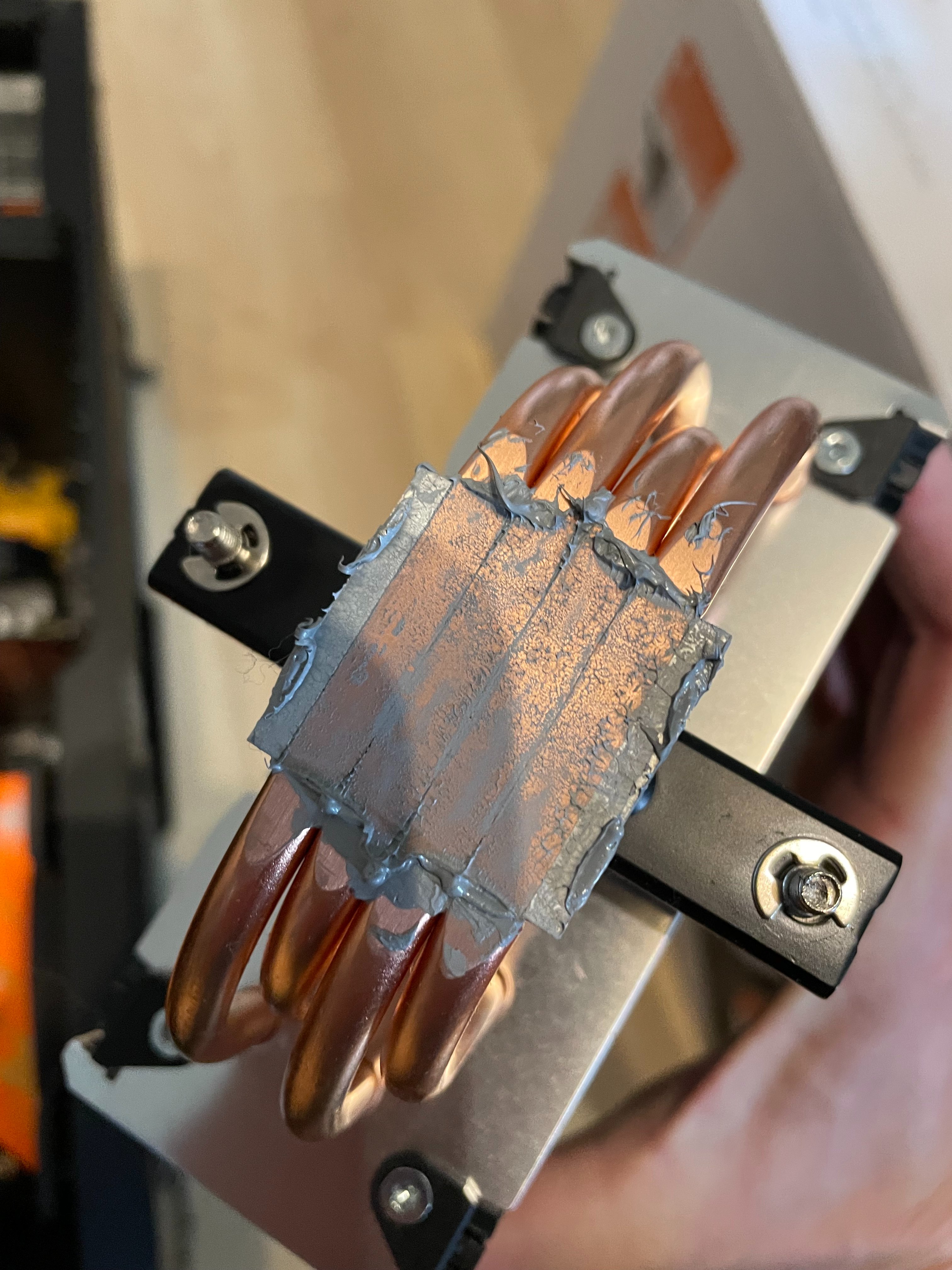

Ok scheint echt besser zu sein. Habe paste erneuert. Habe jetzt 75c unter 100% last nach 10 min. Habe nochmal vorher bilder angehangen. Habe auch das Mount wo der Lüfter befestigt wird etwas fester angezogen. scheint was gebracht zu haben :)
edit: hatte zum glück noch thermal remover Tuch und war noch genug paste übrig vom Lüfter. Habe die stockleitpaste glaube mx6 war dabei

Das ist ein vollkommen anderer Schnack jetzt. ~17 Kelvin Unterschied. Achtkerner dürften noch etwas kühler werden, weil die Abgabefläche größer ist. Aber so sieht das doch okay aus.
