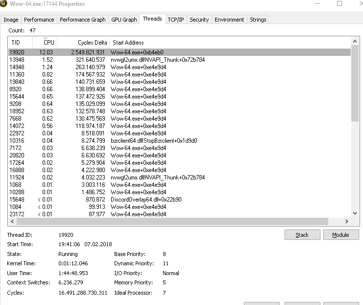

WoW braucht massig singlethreadpower, da wäre ein übertakteter Core i mit schnellem RAM die erste wahl. was darf es kosten?
Ein Intel wäre da bei WOW wirklich schneller, da WoW mit vielen Kernen wenig anzufangen hat. Da brauchst optimal einen Kern der Hoch taktet und gut Performed
Das nunmal Intel...
Optimal i5 K CPU mit OC
Auch wenns jetzt schon zwei mal geschrieben wurde sag ichs nochmal: WoW benötigt Single Thread Power, ein übertakteter Intel i5 ist hier am besten.
Schau ob du für deine Plattform günstig einen i5 in der Bucht bekommst, ansonsten muss du Board und RAM ebenfalls neu kaufen.

Wenn ich WoW testweise stare, dann hab ich einen Kern nahezu voll ausgelastet, und der Rest dümpelt so bei maximal 10 bis 20% rum.... (Hafen von Boralus)
