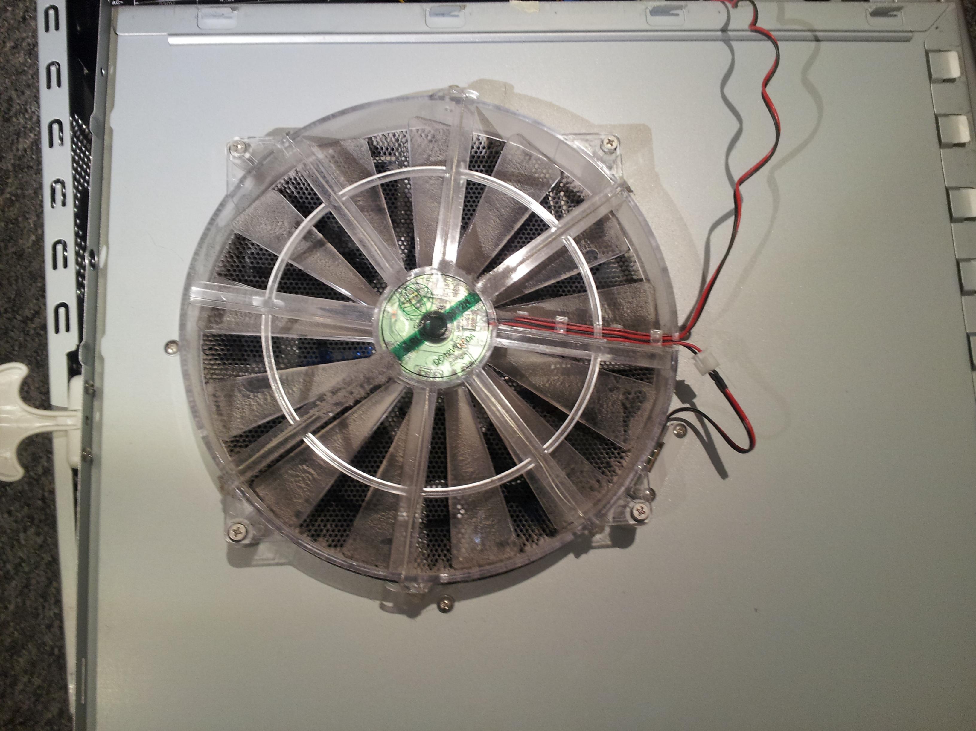

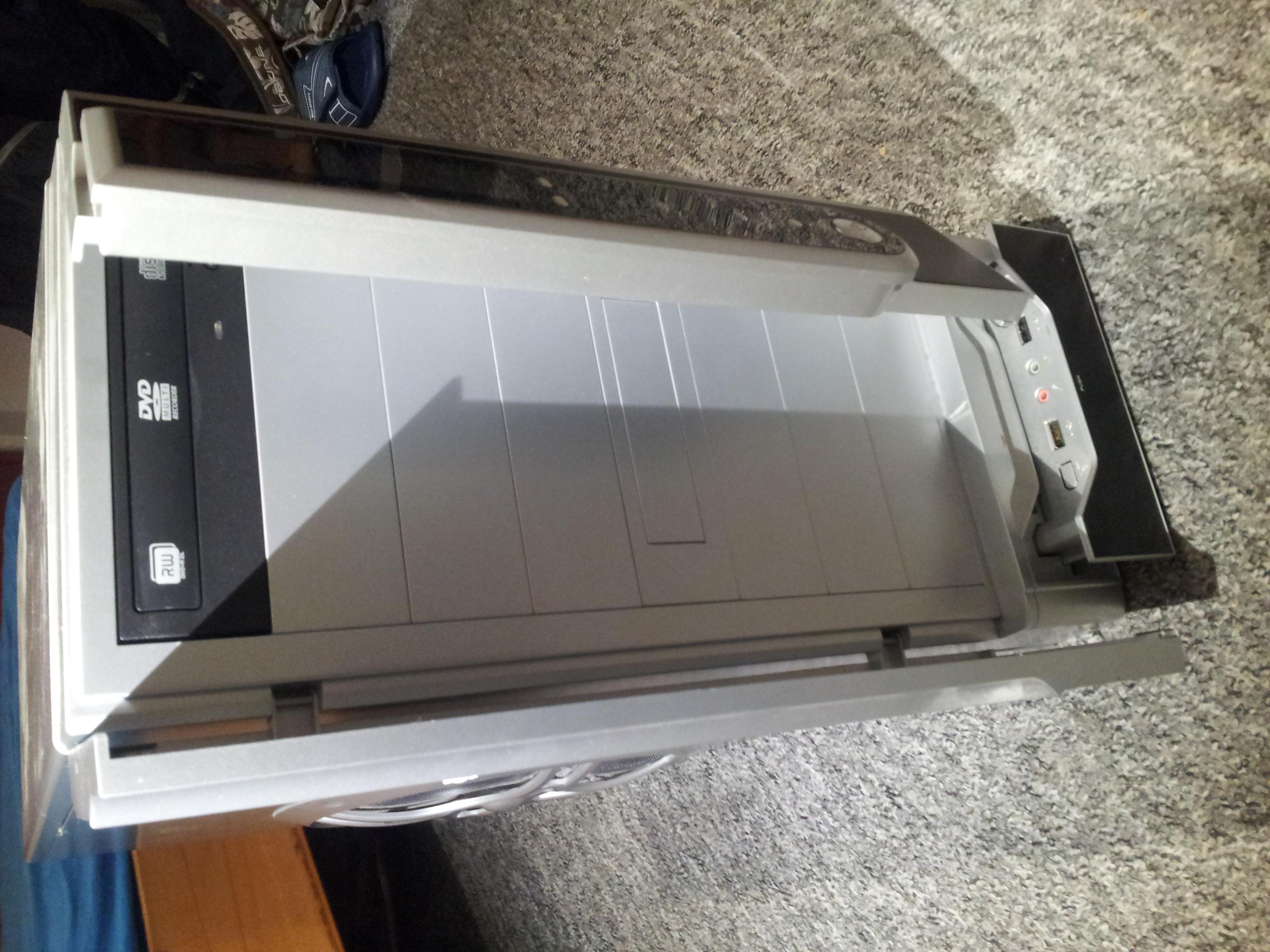

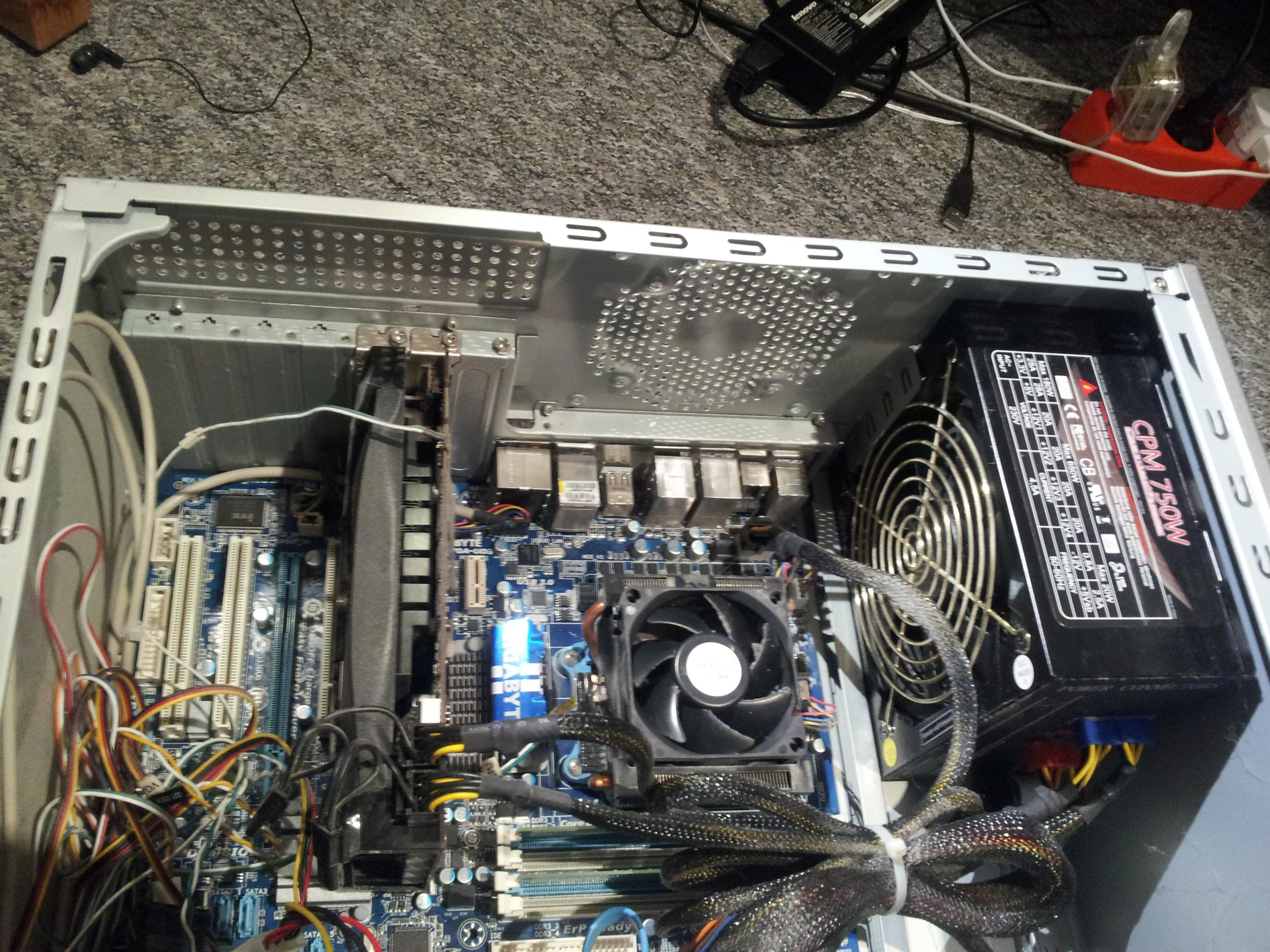

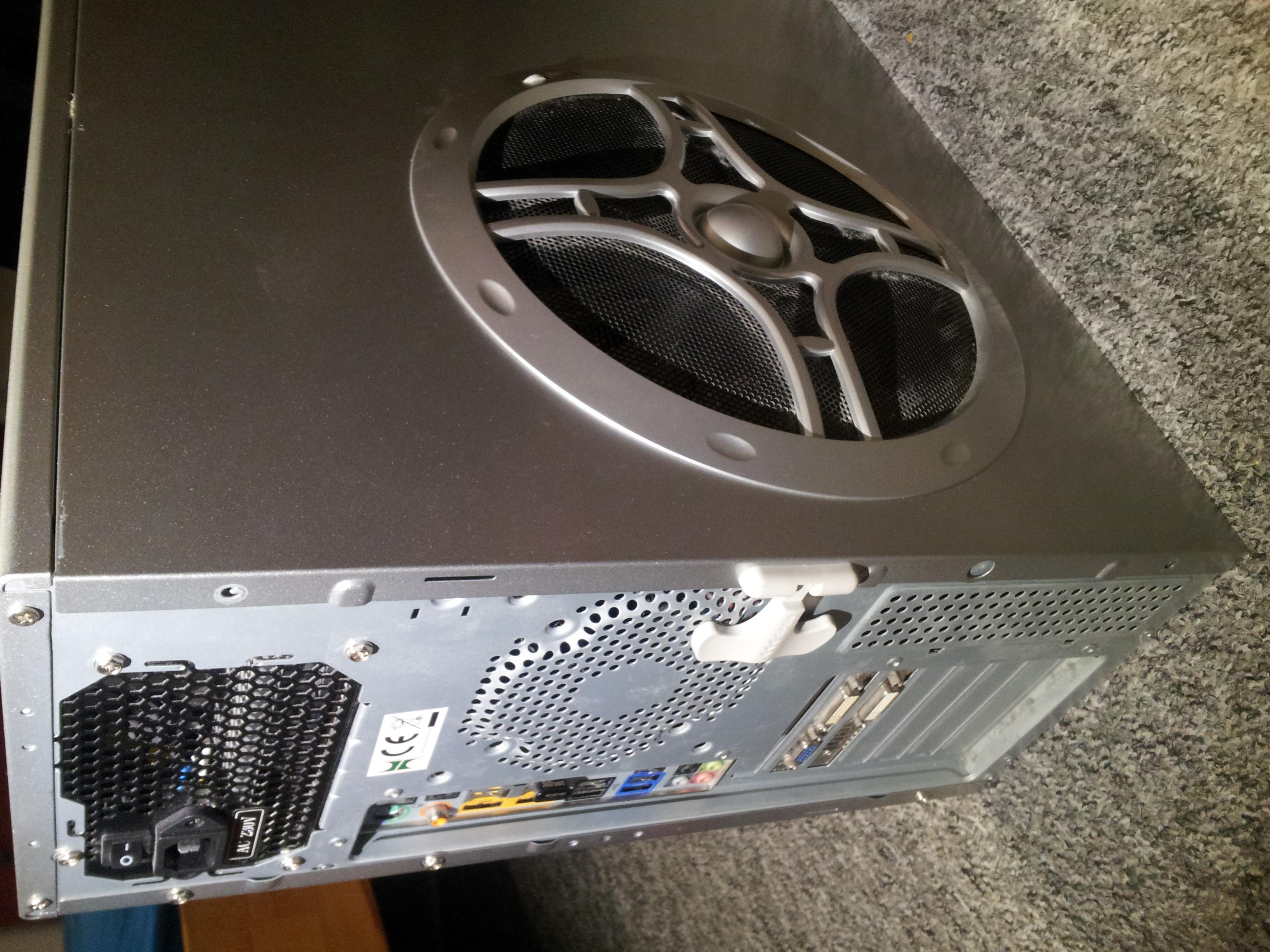

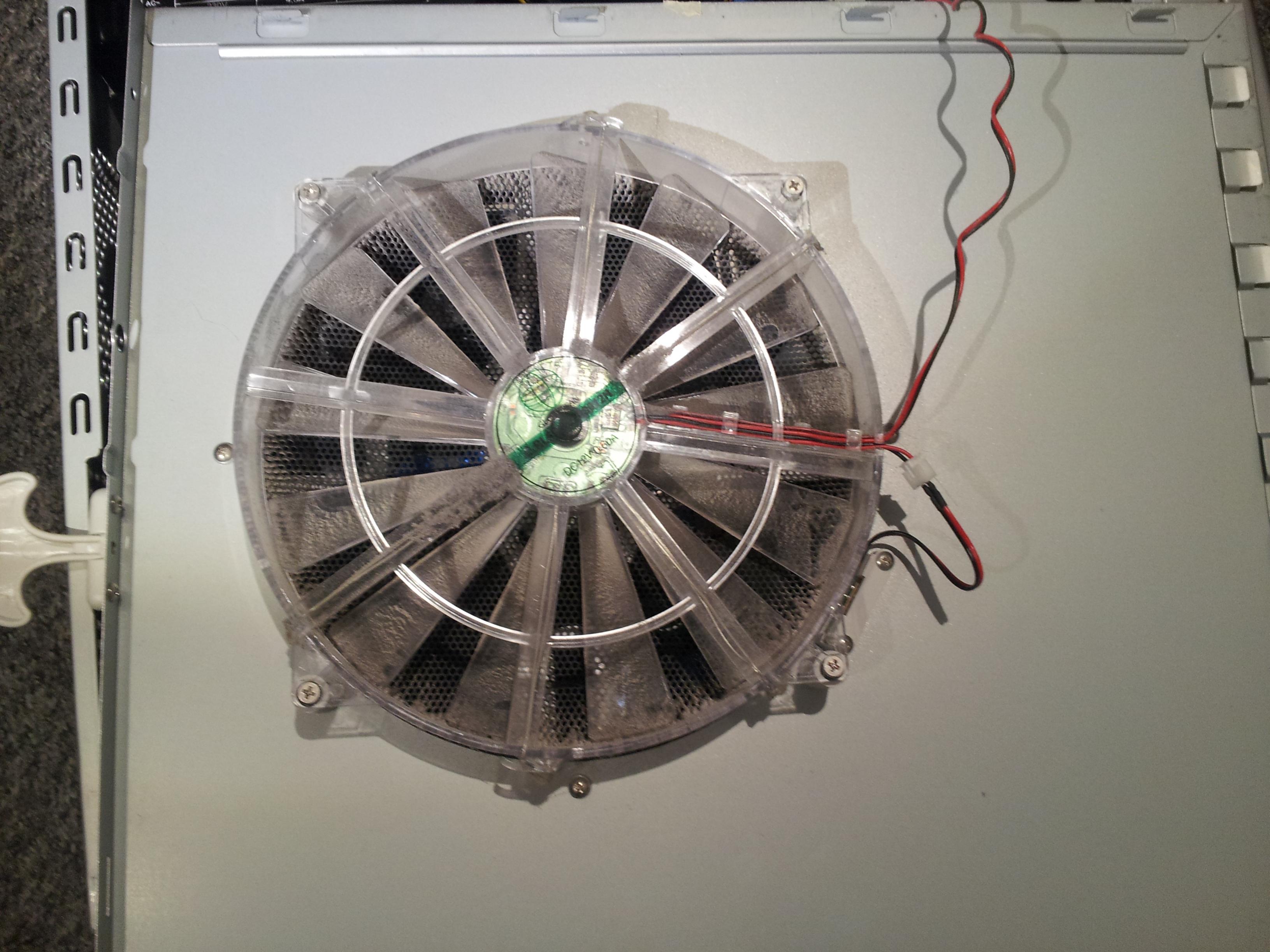

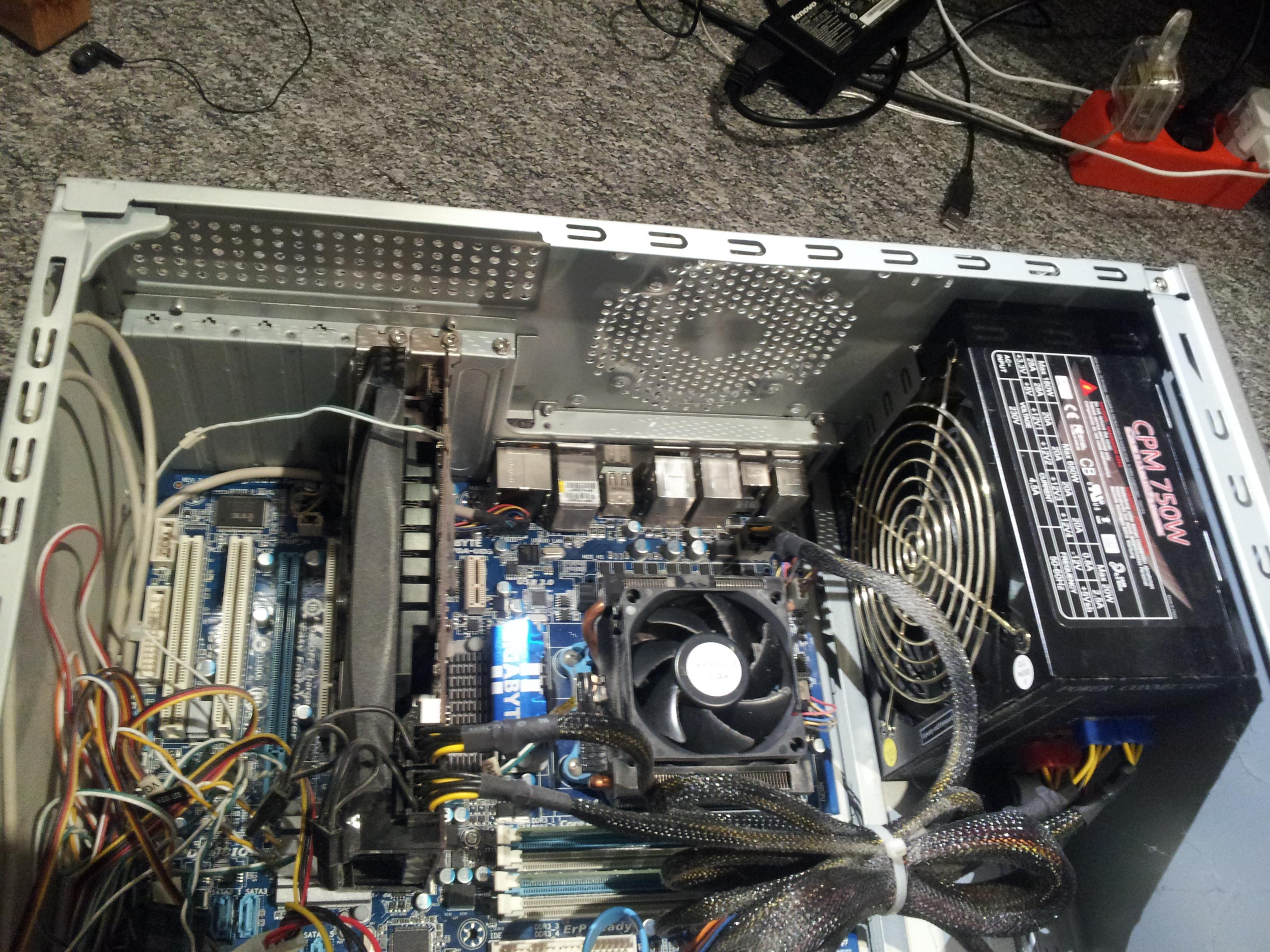

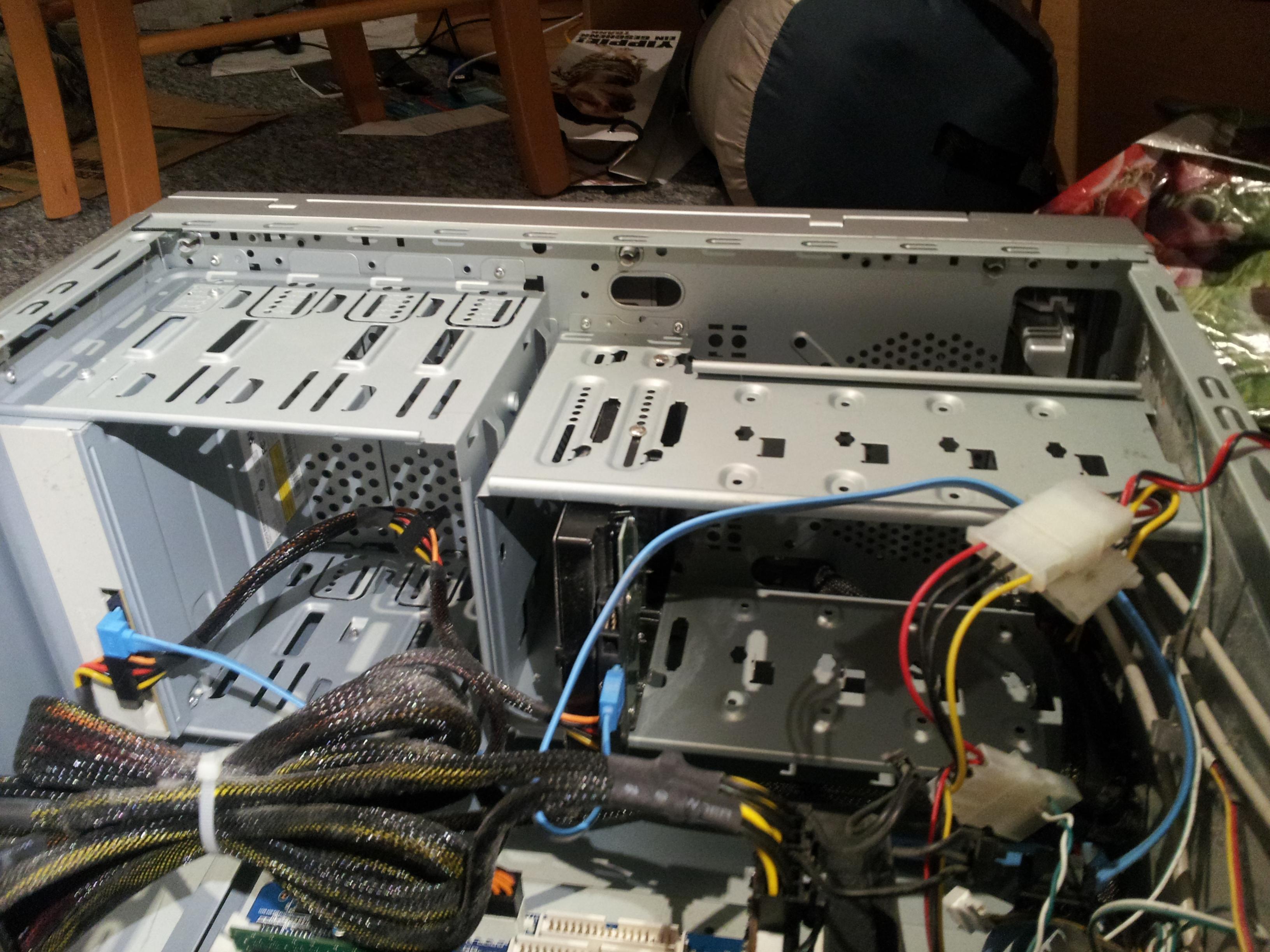

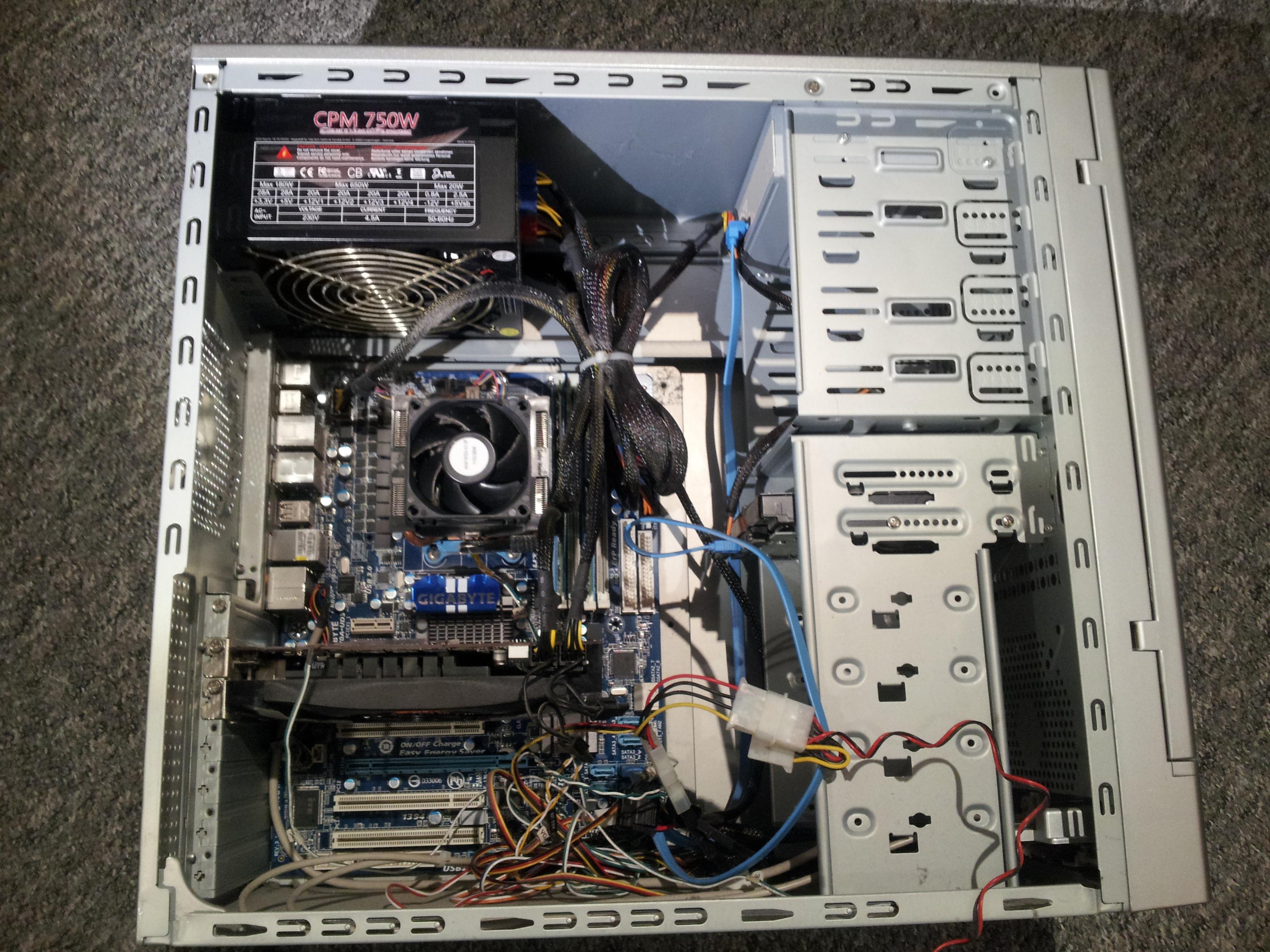

mach doch mal 2, 3 fotos vom case, auch von innen, und poste die hier. der boxed-kühler des PII dürfte auch in nem gut belüfteten case unter last recht laut werden.
Alles klar. Hier ein paar Bilder.

Du kannst ein neues Gehäuse kaufen wenn es schöner werden soll. Muss aber nicht. Aber dann ein "ATX Gehäuse" nicht µATX.
Kühler: Macho oder Mugen je nach Platz im Gehäuse. Da wirst du aber trotzdem nicht auf 4GHz kommen imho. Welche Phenom CPU ist es überhaupt? Nicht alle haben einen offenen Multi.
Merke: Ich habe nicht gefragt wie hoch die CPU getaktet ist: das zeigt schon daß übertakten problematisch wird. Bei dem Takt dürfte es aber ein 1090T sein.
Leider erlaubt mein aktuelles Gehäuse nur etwa 14cm hohe cpu-Kühler. (War einer der Gründe warum ich auf ein neues geschielt hatte oder würde ich auch mit einem kleineren Kühler gut zurecht kommen?)
Die cpu ist eine 1090t. Dachte das hätte ich bereits geschrieben, sry.
