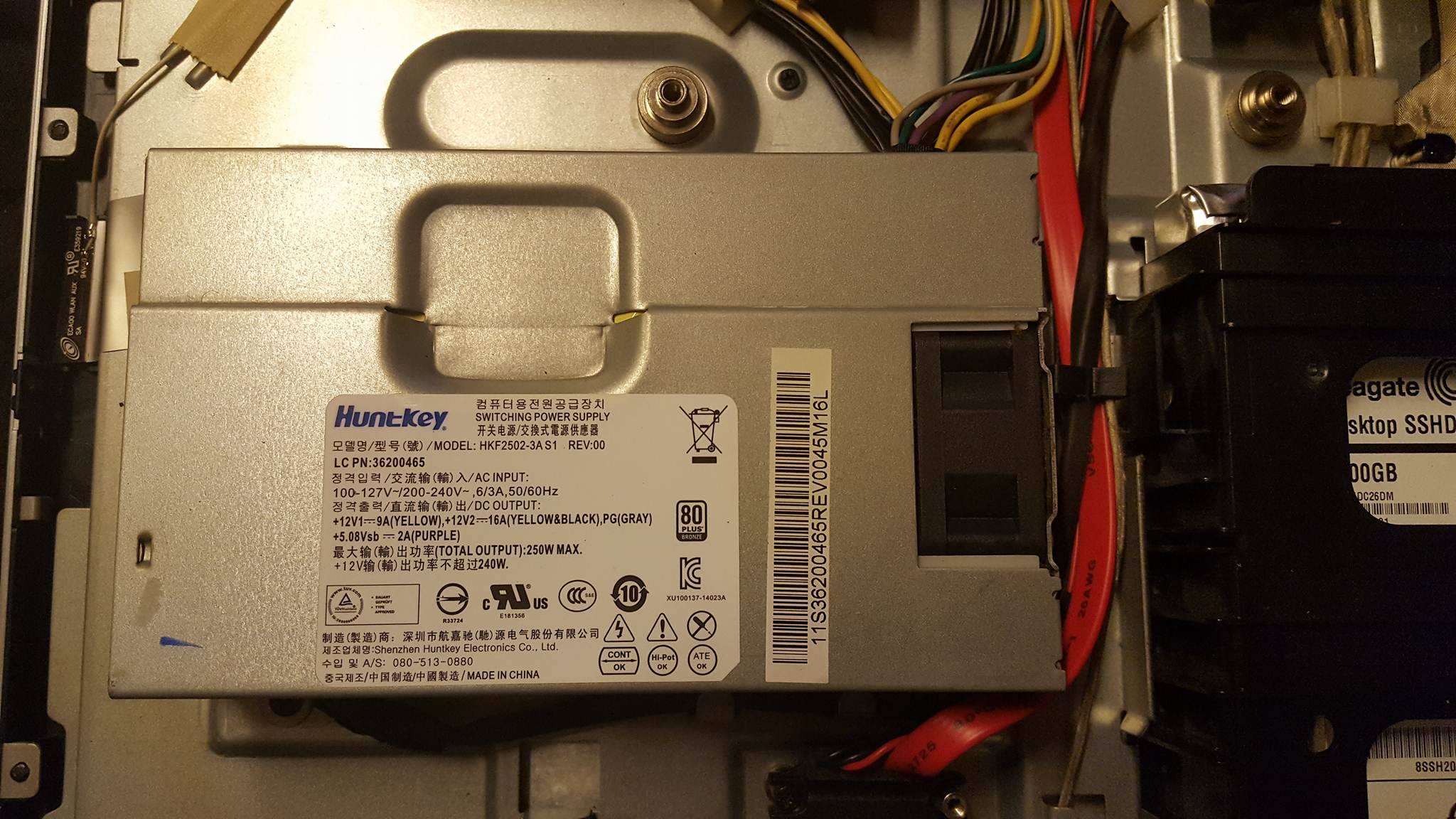

Ohne zu wissen welches NT verbaut ist können wir dir nicht helfen.
Schraub die Kiste auf und mach ein Foto vom Aufkleber auf dem Netzteil. Dann geht's hier auch weiter :)
Deine CPU ist noch mehr als ausreichend für aktuelle Games um nicht zu bottlenecken. Wie viel möchtest du denn für die Grafikkarte und das Netzteil ausgeben? (vermute nämlich dass das verbaute Netzteil nicht so leistungsfähig ist)
Das hatte ich befürchtet :) Ich schaue mal nach und melde mich :D
Hier das Netzteil (Maße: 15cm : 9cm : 4,5cm)
In der Breite und Länge ist noch 2-3cm Platz, aber in der Tiefe ist sehr wenig Spielraum.

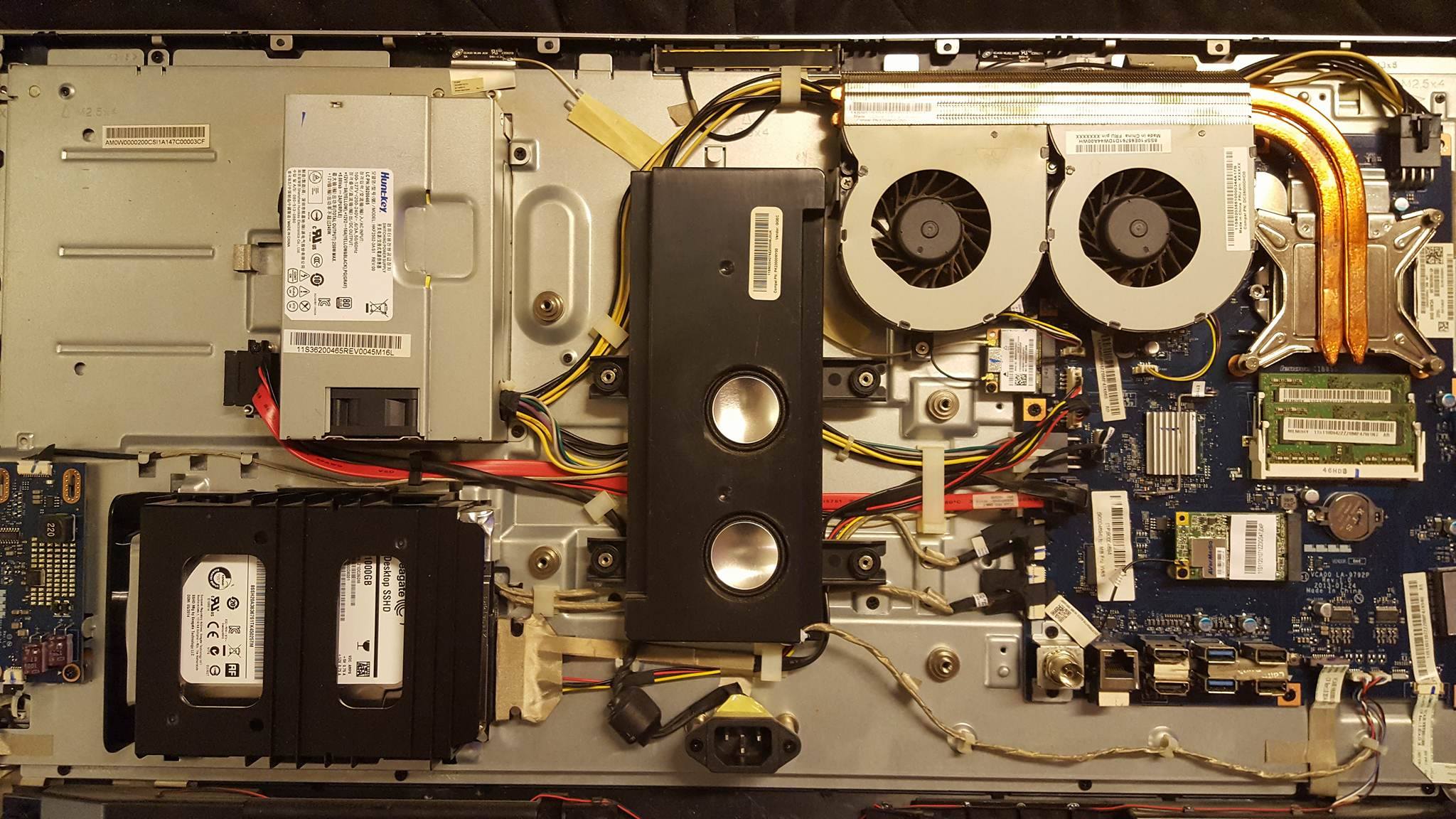

Ich habe doch meine Zweifel, dass da wirklich eine "normale" GPU verbaut wurde. Kannst du einfach ein Foto vom Innenleben machen ?
Ich vermute eher eine Notebook-GPU.

dickes EDIT: WTF hab überlesen das es ein AiO PC ist. Ich denke hier ist nichts mit Aufrüsten. Ist schon spät (früh) sorry :freaky:
Nein das sind die Maße des Netzteils. Ich schraube den Kasten nochmal auf 😅
Also da geht wirklich gar nichts? :D Schade. Dann werde ich wohl auf einen neuen (Tower-PC) sparen müssen :D
Oder gibts die Möglichkeit über eine externe Grafikkarte?
Laut Internet ist da wirklich ne mobile GTX760m verbaut, somit ist das aufrüsten nahezu unmöglich.
Das Netzteil wird vermutlich auch ne eigenkonstruktion sein, die Kiste kannst du eig. nur möglichst Gewinnbringend verkaufen und dir was vernünftiges Zusammenstellen.....
Der i5 wäre Ansich ausreichend, aber die AiO Geschichte..... Würde vermutlich schon rein von der Abwärme und Belüftung nicht hinhauen, da ne Leistungsstarke Grafikkarte reinzustecken.
