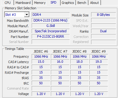

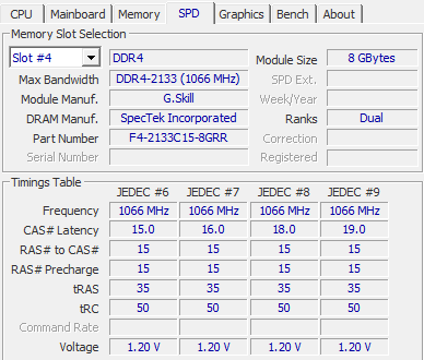

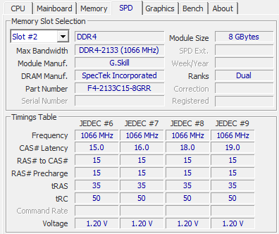

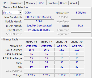

schachspieler42 schrieb:
Ram: 32 GB (DDR4-2133) von G.Skill (4 * 8 GB)
Poste Screenshots von den Registerkarten SPD (alle Module einzeln auswählen) und Memory in CPU-Z. Sollte der Speicher doch etwas schneller sein, wäre dieser in Kombination mit einem 14600K(F) weiterhin nutzbar.
Ich hoffe, dass ist das was du sehen wolltest.
Ja, genau Der RAM hat tatsächlich nur 2133 MT/s. Häufig ist der RAM deutlich schneller, lediglich das XMP Profil nicht aktiviert, aber das ist hier leider nicht der Fall.
Man könnte zwar günstig auf ein DDR4 upgraden, aber der RAM würde es einbremsen. Deshalb würde ich auch zu einem neuen AM5 System mit DDR5 raten.
