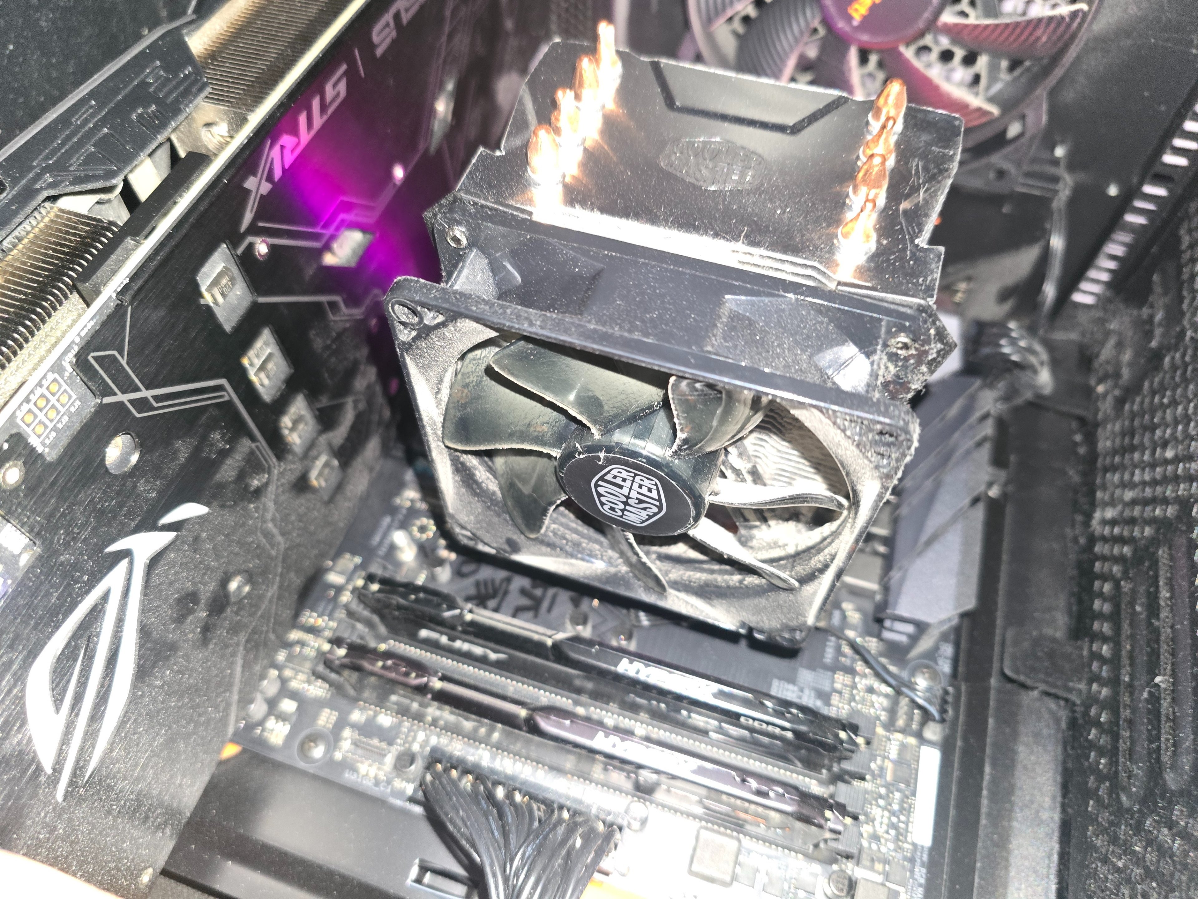

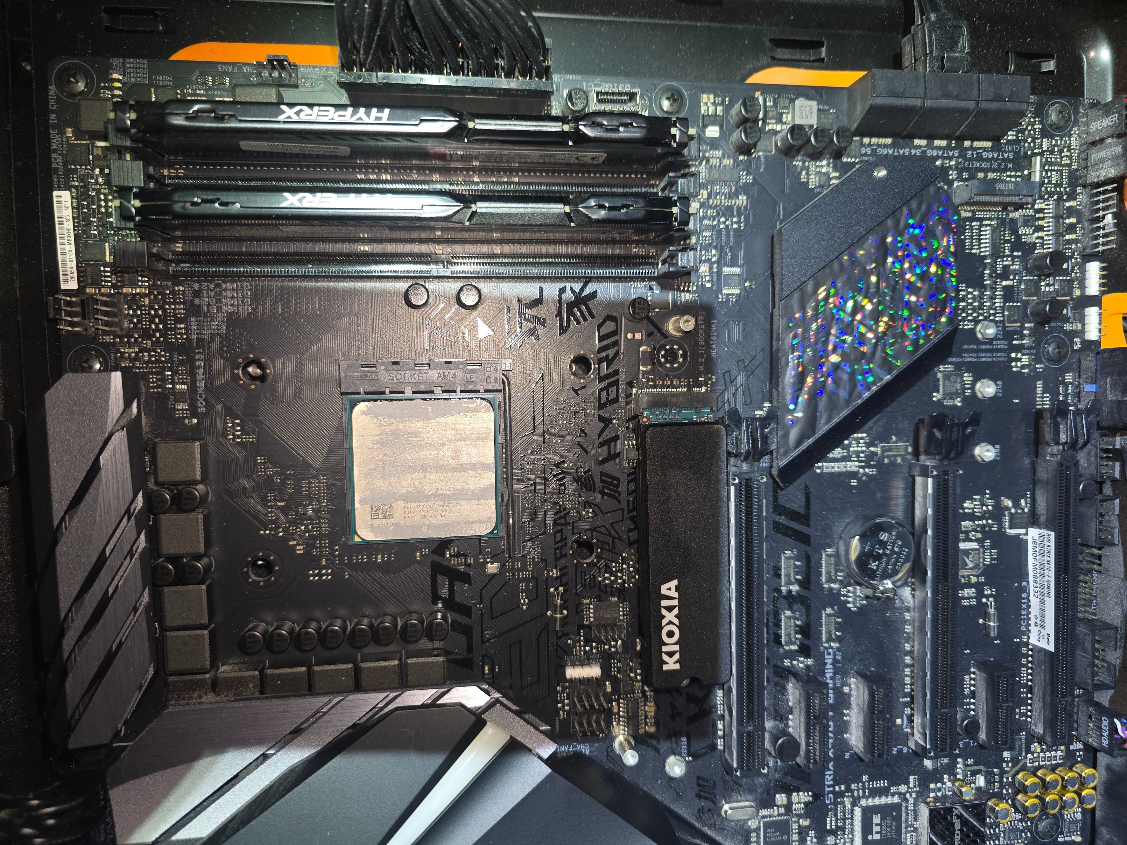

E: Mooooooooooooooment. Hast du die Mainboardkühler nicht wieder angebaut? Was ist das Bild 1 aus Beitrag #39? o.O
Das ist nur Deko Abdeckblechkrams? Oder Kühler vom Brett?

das auf dem foto obere teil ist ein M.2-passivkühler und das untere scheint primär ein "dekoelement" zu sein.
Nö die passen mit der neuen SSD nicht mehr

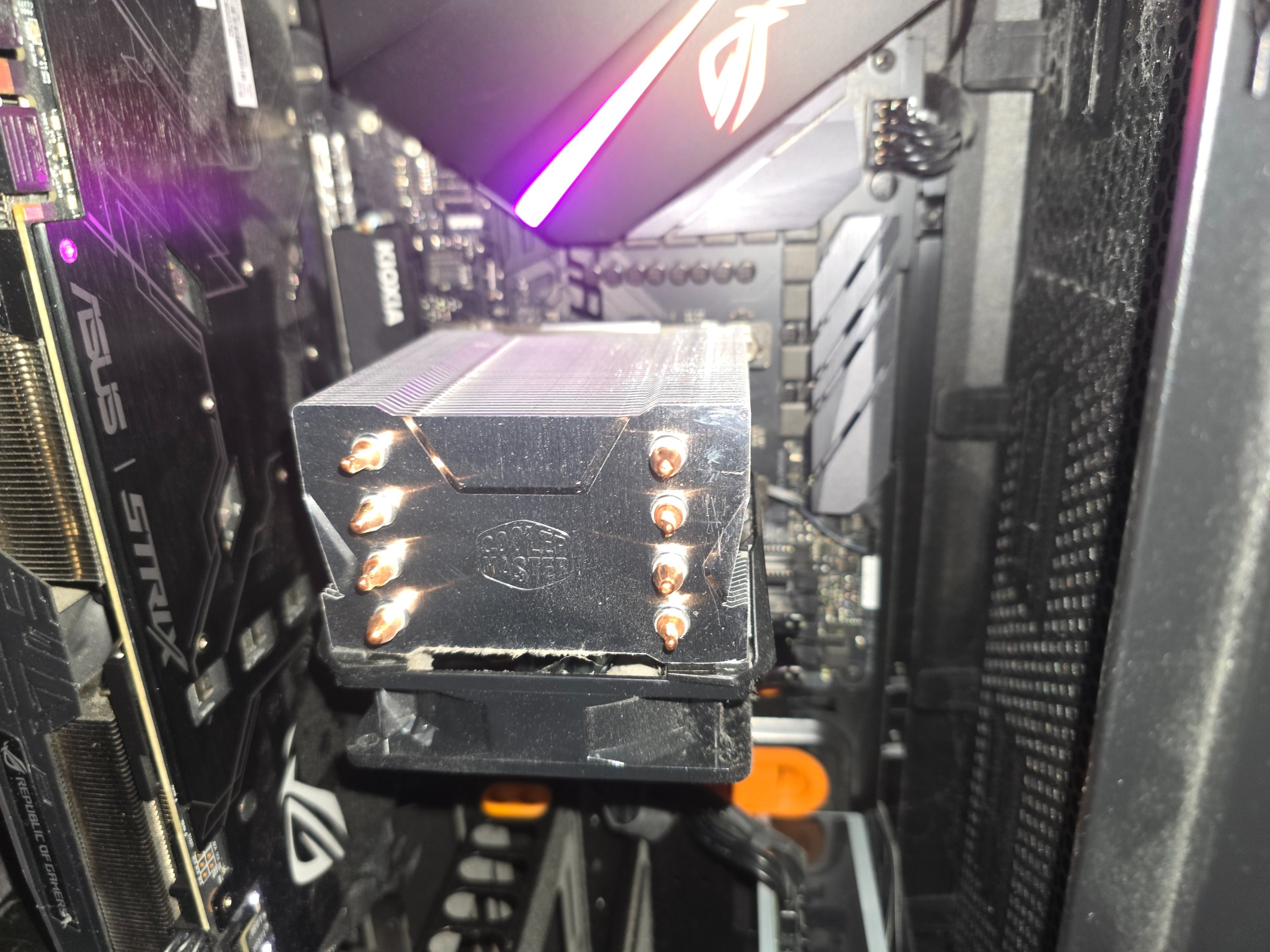

Paste ist noch weich, habe jetzt auch keine da.
Entsbaube ihn mal ordentlich und teste dann mal

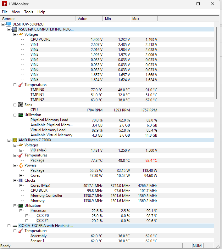

Ich gehe mal von aus dass der Kühler richtig sitzt. Ich war erst mal über die großen Unterschiede verwirrt, aber die CPU besteht ja anscheinend aus 2 CCD Blöcken auf der sich die Kerne aufteilen. Wie dem auch sei, eigentlich sollte sie mit dem performanten Freezer 36 doch Kühler laufen... :confused_alt:
Gehäuse hat Durchzug mit wenigstens 2 Lüftern, besser 4 Lüftern? Hmmm, CPU-Lüfter ist auch fast auf Maximum, CPU ist nicht voll ausgelastet... Nichts eingestellt (im UEFI) was mehr Saft durch die CPU jagt?

Naja, wenn nichts (automatisch) übertaktet ist...
Sehe jetzt auch nicht großartig bzw. keine Drossellung... Hmmm, CCDs auf 100%, aber nur bei max, warum ist die erste Reihe nicht auch auf grob 100% und warum wird die CPU bei der max Reihe so heiß o.O
Rein vom Takt würde ich sagen alles läuft läuft normal.
Hmm, vlt. Guides hier im Forum zum über/untertakten lesen? -> Dann eventuell im UEFI weniger Spannung einstellen.
Optional: läuft deutlich Kühler 😎 und schneller aber wird wohl ein UEFI-Update benötigen, für 100€-140€ mit 65W TDP gibt es 5600 und 5700x.
