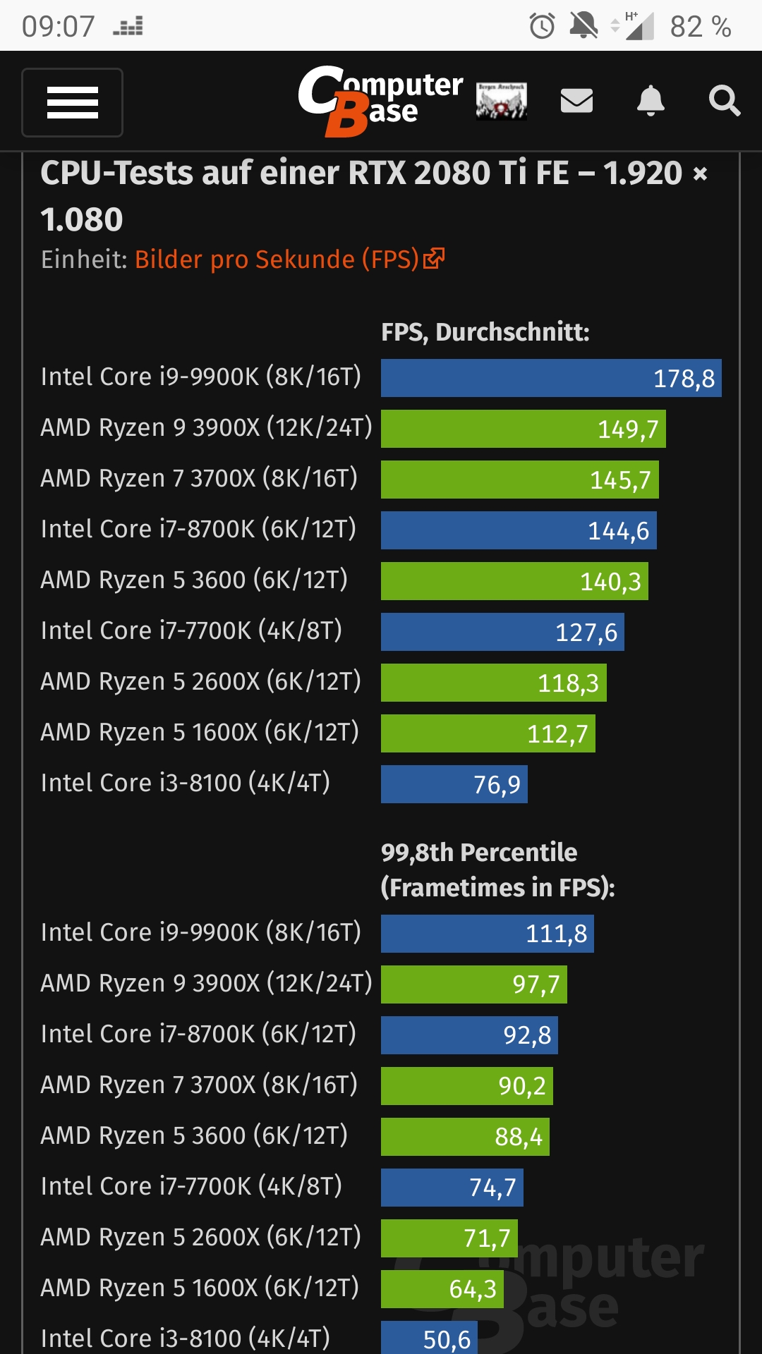

In kurzer Blick in aktuelle Benchmarks von CoD: Warzone zeigt, dass das eine kritische Falschaussage darstellt. Bereits der 1600 wird im Durchschnitt über 50% leistungsfähiger sein als der 4460, im 99.8er Perzentil über 25%.
Ein neuer Unterbau sollte primär in Betracht gezogen werden.

Ein Auszug aus den aktuellen Benchmarks zu Call Of Duty. Wenn man jetzt noch bedenkt, dass der i3-8100 dem 4460 in absolut jeder Hinsicht überlegen ist, wird man erneut feststellen, dass ein neuer Unterbau angeraten wäre. Zumal das gesetzte Budget dazu durchaus tauglich scheint.

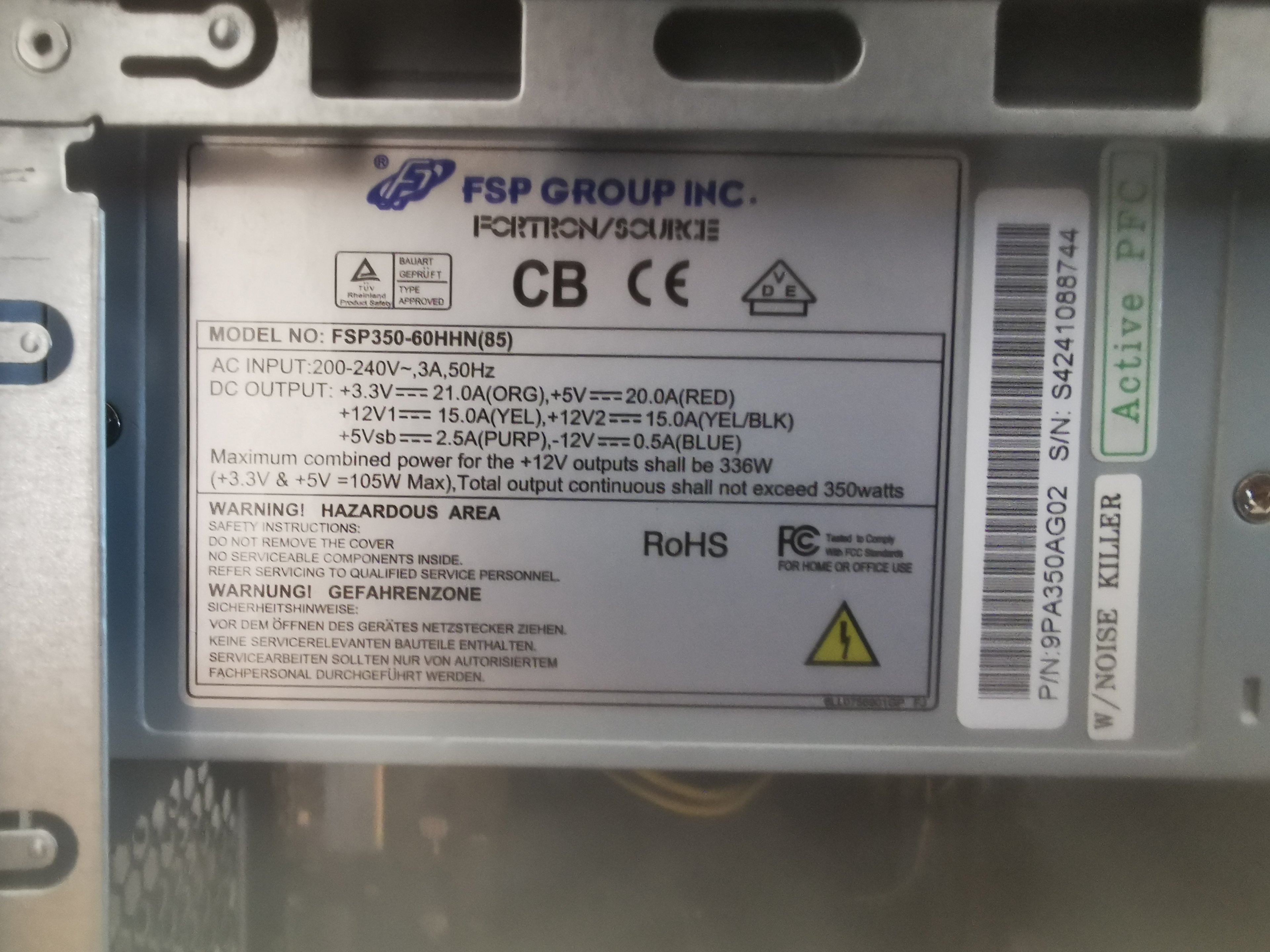

Anbei das verbaute Netzteil, es waren Massive Falschinformationen meinerseits, es ist "nur" ein 350w NT verbaut..

Ein 350 Watt Netzteil von fsp ist leider nichts tolles. Da könntest du u.U. die neue GPU rösten. Fsp ist nicht für beste Qualität bekannt.

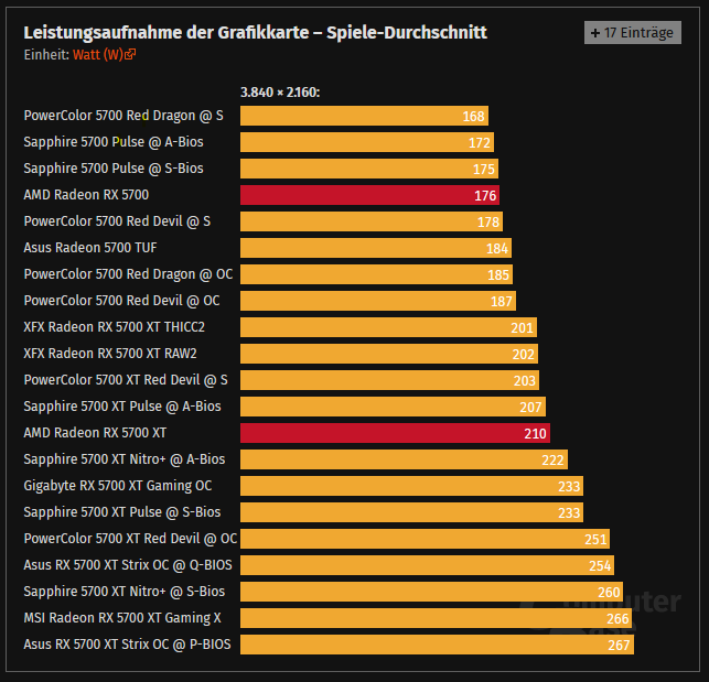

Die 5700 XT hat eine Leistungsaufnahme von 200 bis 270 Watt.. da bleibt nicht viel für den Rest des Systems.
