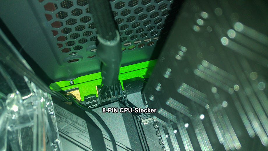

Steckverbindungen, wie bereits geschrieben, alle überprüft. Die Videos sollten lediglich zeigen, dass sowohl RAM, CPU und auch Graka richtig sitzen. Null-Methode nicht möglich, weil ich nicht weiß, wie ich die Graka runterbringen soll. Zwischen Boden und der Graka ist Null Luft. Reicht es nicht, wenn ich nur die Stromzufuhr der Graka abklemme?
Fotos folgen später. Ansonsten habe ich ja oben anhand der zeichnungen gezeigt, was ich wo angeschlossen habe. Und die sitzen alle perfekt. Soviel Basiswissen ist schon vorhanden.

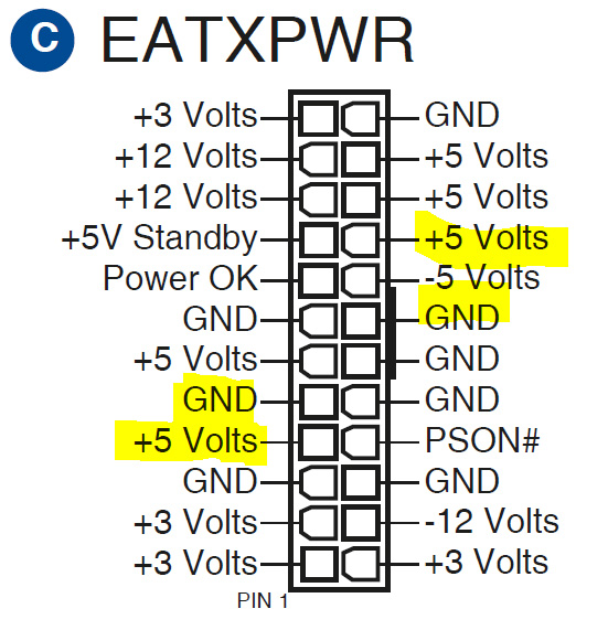

So, da mir das Ganze keine Ruhe ließ, habe ich mich diese Nacht noch dran gegeben, und zunächst das NT ausgebaut. Und dabei dachte ich mir, dass ich doch zunächst das NT teste und zudem durchmesse, bevor ich alles wieder ausbaue und die Nullmethode anwende. Habe an allen möglichen Steckern des NTs einen Lüfter direkt mit dem NT verbunden. Nicht ein einziges Mal lief der Lüfter an. Dann habe ich den EATX am NT angeschlossen, das NT eingeschaltet und die Spannungen überprüft. Bis auf an zwei 5V Anschlüssen, war das NT tod. Das erklärt auch, warum lediglich diese Amniente-LED-Beleuchtung des MB leuchtet. das NT ist kaputt und geht zurück.

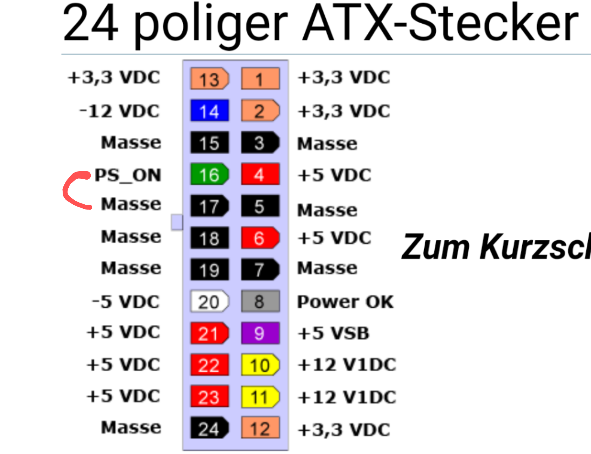

du weißt aber das 2pins überbrückt werden müssen damit das Netzteil angeht ?
Was ist denn ein EATX ? .... normal ist das einfach ein größeres Board (extended ATX)
Bringst du da was durcheinander ?

https://logbuch.dmaertens.de/elektronik-hardware/pc-netzteil-kurzschliessen
das passiert "normal" wenn der 24pin am Board steckt.

Ja ich weiß. Überbrückung an PSON und an Ground wurden gemacht. Man kann auch PIN 18 nehmen. Ist egal. Und eigentlich sollte dann auch im Einschaltmoment der Lüfter ganz kurz anlaufen. Tut er aber nicht. Habs gerade nochmal probiert. Was mir dabei gerade aufgefallen ist, ist, dass in dem PIN 16des Kables gar keine Hülse drin ist. Kann ich komplett duchgucken. Ist das normal? Auf der anderen Seite hin zum NT ist das Gleiche, nur eben bei PIN 6. Achso, habe auch das Kaltgerätekabel getestet. Es liegen 233V an.,
EATX ist der 24-polige Anschluss. Steht so im Handbuch des MB. Ich meine schon den 24-poligen ATX Main Connector.
Habe da jetzt noch ne Anleitung bei Corsair gefunden. KLICK Auch das habe ich getestet. Lüfter dreht sich nicht, bzw. läuft auch nicht kurz an. Das Teil ist kaputt.

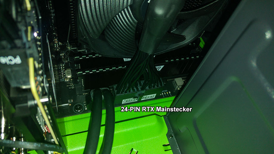

sieht soweit nichts verwerflich aus.

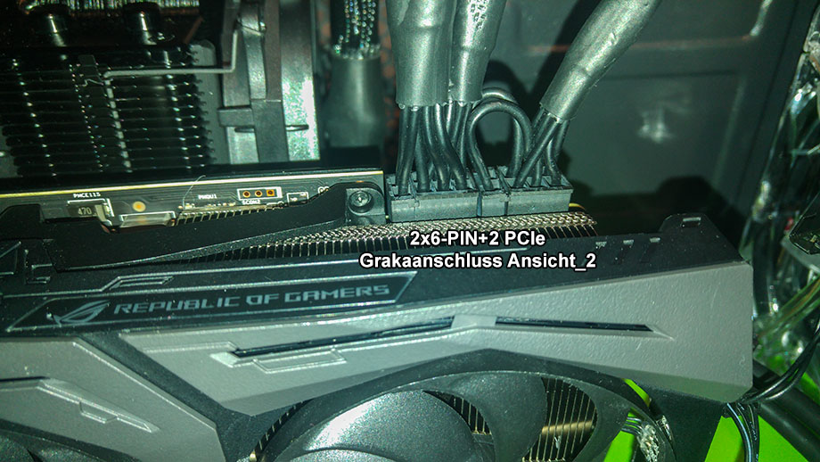

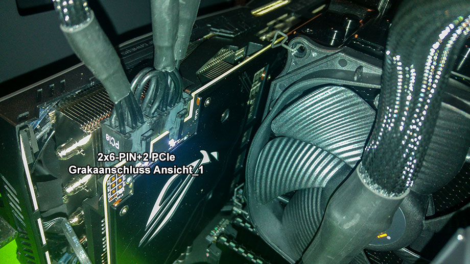

Kannst du mal 2x PCI-E Kabel direkt hinführen ? sieht aus als würdest du ein einzelnes Kabel für die Graka nehmen, right ?
Hoff das nicht ein Abstandshalter irgendwo falsch ist.

Mindestlast, die Idee ist gut. Ja PCIe ist ein einziges Kabel mit einem 2. dran. Also quasi wie ein Y-Kabel. Ich mach mal 2 seperate Kabel dran. Momentchen bitte.

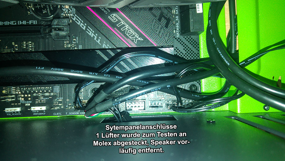

Molex abgesteckt ?! .... irgendwie bin ich unsicher wie du das meinst.

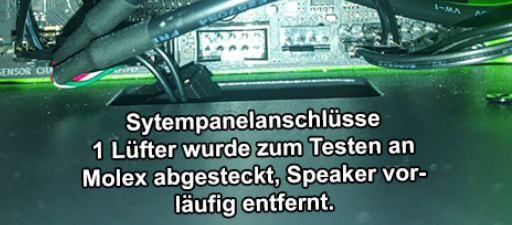

Ist das ein Lüfter der einfach direkt ans Netzteil angeschlossen wurde ?
Welche Kabel gehen denn da vom USB 2.0 Header nach unten weg ?
Ach wegen dem PCI-E Kabel - dein NT hat sowieso nur eine 12V Schiene - ist dann wohl Wurst.

Das eine Kabel noch - kannst du mir sagen was das ist ?
Das kann ich irgendwie nicht bestimmen, so auf dem Bild.

Ja, den einen Molex habe ich vom Sytempanel abgesteckt, um das NT zu testen direkt dann an Molex des NT angesteckt. Diese kabel sind für die Lüfter und können sowohl per 3-PIN auf MB am FAN1,2 oder 3 gesteckt werden oder direkt per Molex am NT.. USB 2 ist das Kabel vom Case, sprich Front USB.

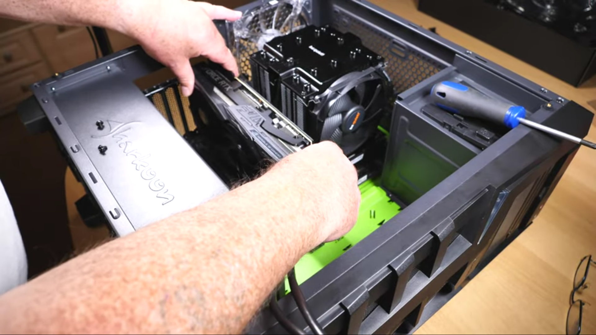

Graka habe ich raus. Alles andere auch soweit. Welch ein Gefummel.
Was die Null-Methode angeht, muss die Stromversorung für die CPU-Lüfter auch abgeklemmt werden? Und,...müssen wirklich alle RAMs raus? Ich frage nur, weil in der Anleitung was steht, dass man seit neuem ohne RAMs keine Diagnose mehr durchführen kann. AM4-Systeme gehen erst in den Post wenn RAM gesteckt ist.

So, Null-Methode durchgeführt. Es beept nichts. Toll
Lediglich das Licht des MBs leuchtet. Ich erkundige mich jetzt mal nach dem BIOS-Flashback des MB. Macht man hinten an einem Extra-USB-Port. Mal schauen.

Fr_Krueger schrieb:Moment.
Ich hoffe nicht das sich mein Verdacht bestätigt.
Du hast aber nicht ein Lüfter gleichzeitig an Board und Netzteil angeschlossen, richtig ?
Sonst wurde da evtl. was gegrillt.

nee. Logisch, dass dies nicht gut gehen kann. Habe den 3-PIN-Stecker vom Board abgezogen und dann den Molex ans NT. Ich mach jetzt noch dieses speziellen BIOS Update (wird HIER gezeigt) und wenn's dann nicht funktioniert, schicke ich das MB zurück. Ist auch von Amazon. Die CPU habe ich bei einem Ebay Händler gekauft. Da wird der Umtausch sich wohl schwieriger gestalten. Ich hoffe, falls etwas kaputt ist, dass es das MB ist.
