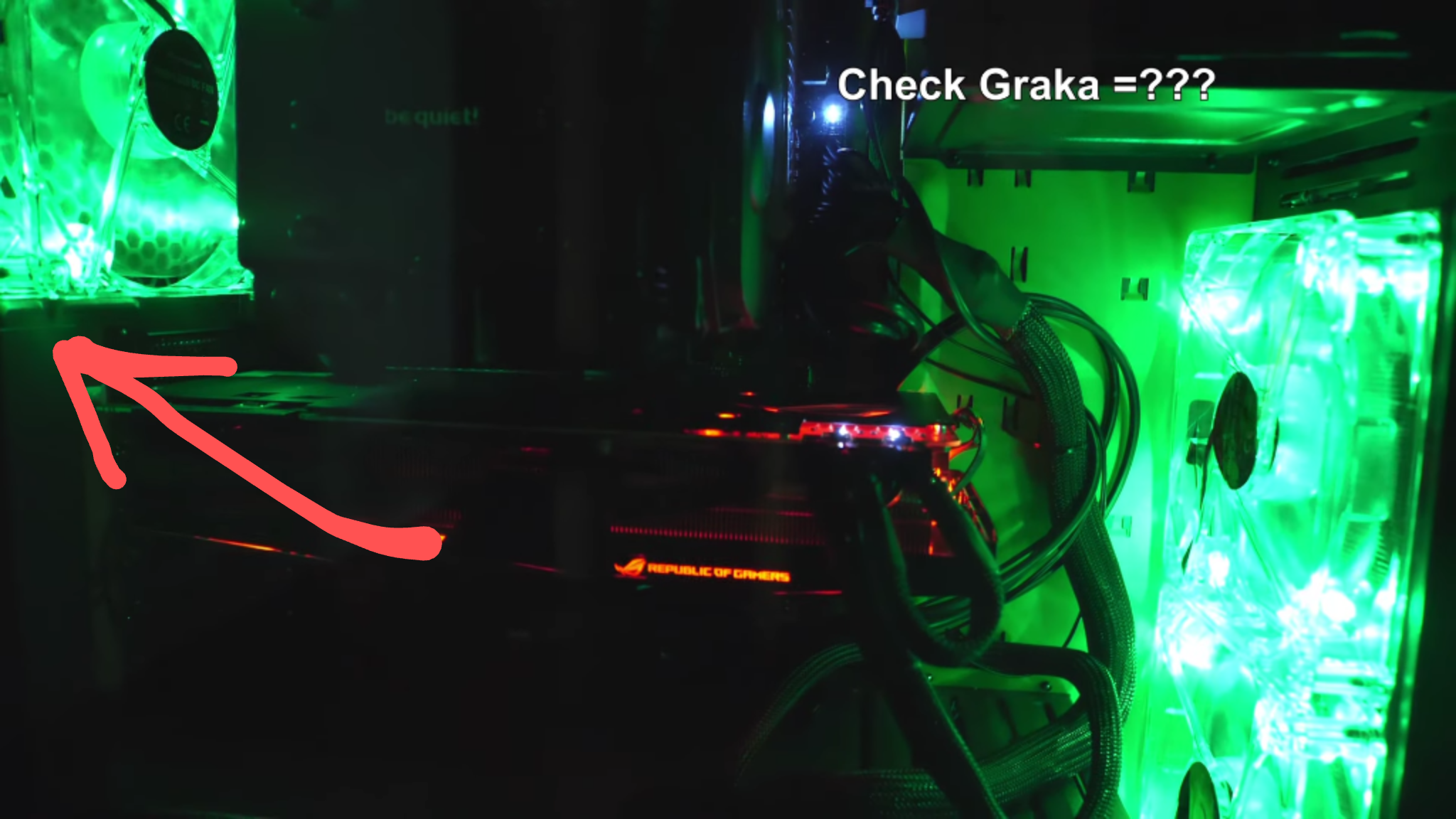

Neues Problem.
Schalte ich den PC ein, wird auf dem MB anhand von unterschiedlich farbigen LEDs die Hardware gecheckt. Soweit erst einmal alles okay. Der PC piepst dann1x, was ja auch noch normal ist. Aber dann piepst er plötzlich......
1x lang - 3x kurz - Pause von ca. 2 Sek. - 1x kurz
Ich kann diese Art von Beeptönen aber nirgends im Netz finden.
Die Status-LEDs auf dem MB zeigen mir jetzt eine leuchtende weiße LED- und eine grüne LED an. Aber auch das ist ungewöhnlich weil es lt. Handbuch diese Konstellation eigentlich nicht geben dürfte. Es gibt da nur YELLW GREEN für Boot. Ich habe jetzt auch nochmal das USB FlahBack zu machen. Das klappt einfach nicht. Kann es sein, weil ich fpr die Null-Methode das BIOS resettet habe (Batterie raus), dass mein BIOS nun zerschossen ist?

Hi, kenne ich. Ist aber, wie schon geschrieben, nicht mit dabei. Finde rein gar nichts zu UEFI BIOS, geschweige denn diese Art der Beeptöne-Reihenfolge.
Entweder ist was mit dem BIOS oder aber......kann es sein, dass die eine PCIe 3.0-Graka nicht mit PCIe 4.0 kompatibel ist?
Da die weiße LED, zwar mit der grünen zusammen leuchtet, habe ich die Graka in Verdacht. Habe die Graka nochmal rausgeholt. Kontakte sind sauber. Hier noch ein Kurzvideo des Bootvorgangs:

Guten Morgen, mooomentchen 🤪. War gestern etwas in Eile und wollte die Lösung, bevor ich mir nicht ganz sicher bin, erst dann mitteilen, bis ich mir sicher bin. Und das bin ich jetzt
Also,... ich habe einerseits cltrc direkt am Board gemacht und danach einfach mal die Graka rein und wieder rausgesteckt. Und zack...alles lief

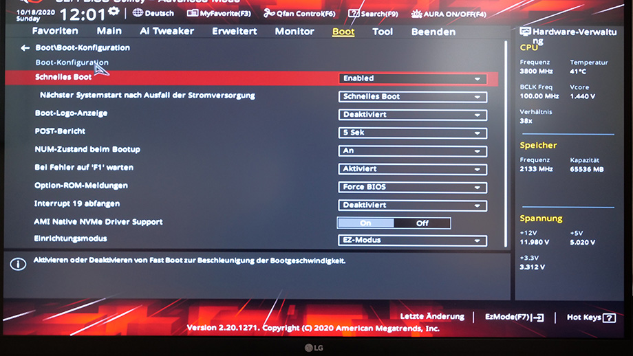

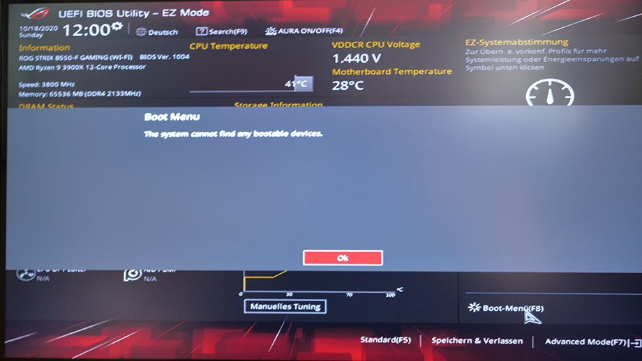

Alles klar. Schreibe gerade zum ersten Mal vom neuen PC aus. Ein kleines Prob hat sich nun doch noch aufgetan. Ich kann die Bootreihenfolge nicht ändern, bzw. die Geräte zum Booten werden gar nicht erkannt. Bei Start des PCs erscheint ja zunächst die Übersicht des BIOS, bis dann das OS startet. Und dort sieht man auch die Festplatten und das Laufwerkwindows 1ß keine bildvorschau mehr
. Aber wenn ich ins topaktuelle BIOS gehe, kann ich die Bootkonfiguration nicht ändern, weil der Eintrag ausgegraut ist. Drücke ich während des Bootens F8 erhalte ich die Meldung, dass keine Gereäte zum Booten vorhanden seien. Alelrdings konnte ich dennoch per DVD-ROM das OS installieren. Das hat funktioniert. Aber wie gesagt, keine Möglichkeit die Geräte im BIOS zu finden. Gestern funktionierte das noch. Und ich habe nichts geändert, außer, dass ich den FAN rumgedreht habe.

schon alles gemacht. Reset genacht. BIOS nochmal neu geflasht. Nix geht. Ich guck mich mal in nem spezifischen Thread danach um.
- Aug. 2011
- 442
Ja, sitzt alles. Ist auch im richtigen Slot. Es wird ja nicht nur die SSD nicht erkannt, sondern auch die HDD und auch nicht das BD-Laufwerk. Und wenn die SSD nicht richtig drin wäre, würde das OS ja nicht funzen. Ganz zu anfangs ging das alles noch. Ich konnte in der Boot Config die Reihenfolge der 3 Geräte sehen und auch ändern. Habe nichts geändert. Ich frag mal wonders nach. Das hat jetzt nichts mehr mit diesem Thema hier zu tun.
