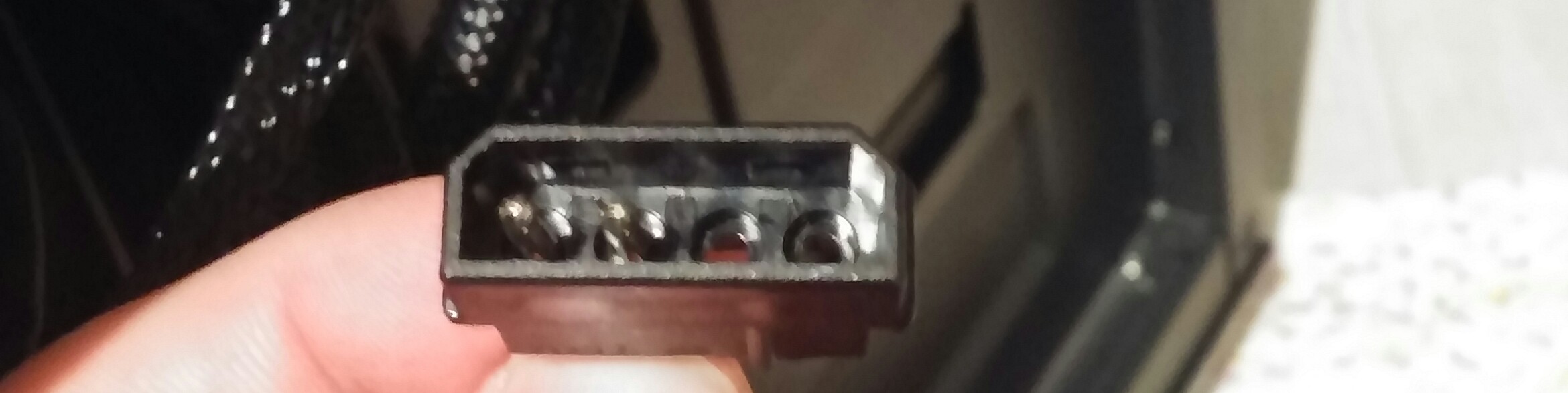

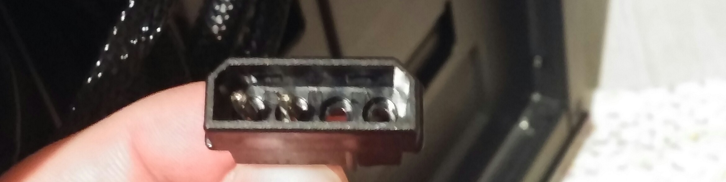

Ich habe als Case das Sharkoon BW9000-V. Ich habe alle Kabel wie Speaker angebracht. Nur habe ich da schon gemerkt, dass kein Power SW mit dabei ist. Stattdessen ist ein anderes Kabel da. Da ich nicht weiß, wie es heißt, muss ich es beschreiben. Von der Form her ist es ein Molex-Stecker, hat aber nur 2 Pins. Auf der anderen Seite des Steckers sind nochmal 4 Löcher für irgendwas (aber kein Molex). Wie muss ich das denn verkabeln?

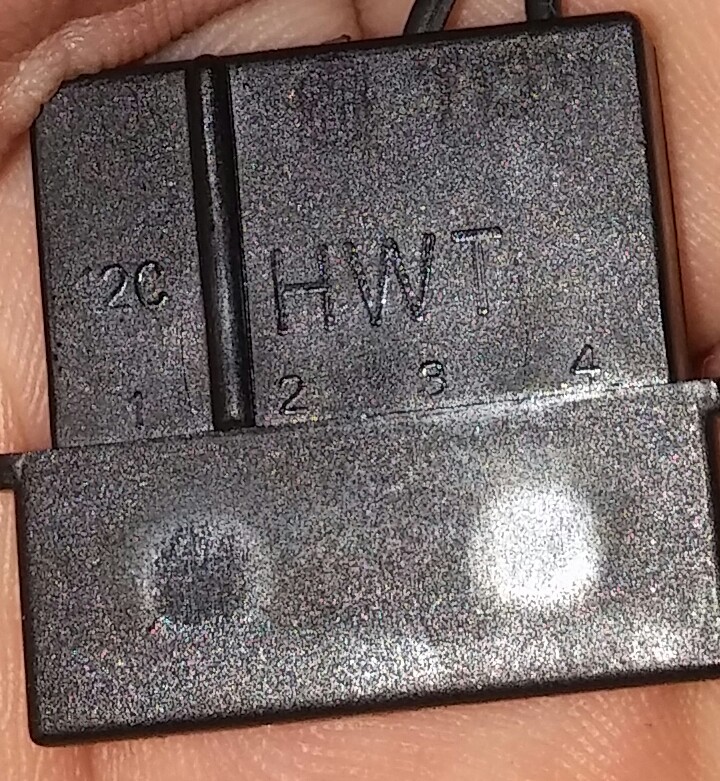

hier die bilder. hatte es doch falsch erinnerung. doch nur für einen stecker.
Das wird irgendwas vom Gehäuse versorgen, was Strom braucht. Also z.B einen Lüfter oder eher die Power LED!
Das ist ein Laufwerksstecker für 5 1/4 Zoll Laufwerke bei dem nur 5V abgegriffen werden.
Das das Case nen Lüfter in der Fornt, der nicht über einen 3 bzw. 4 Pin Lüfterstecker verfügt, oder ne Beleuchtung?

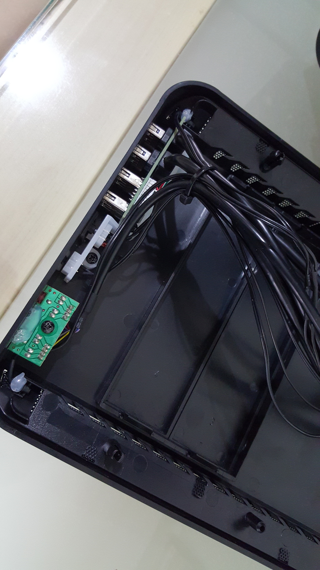

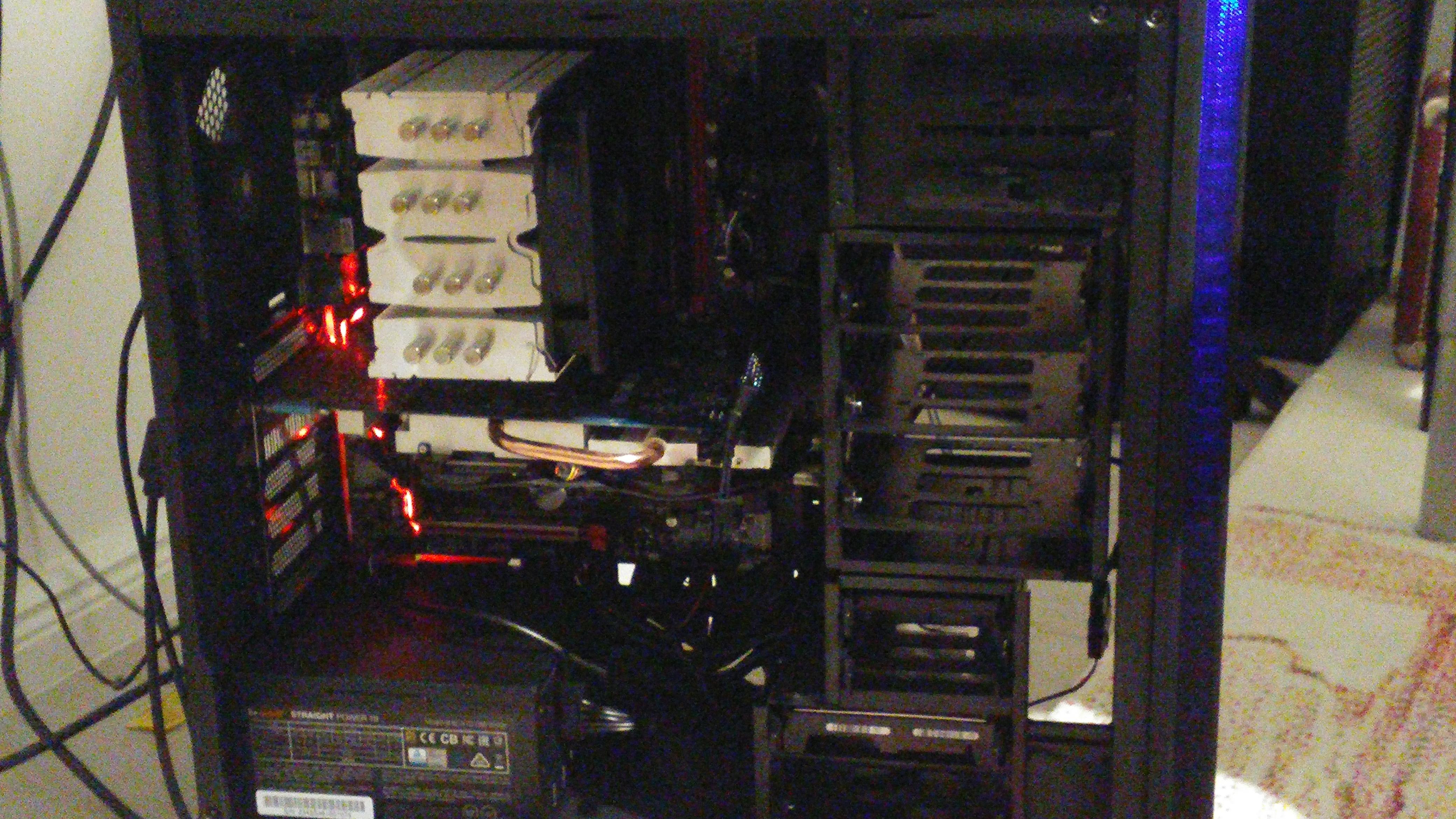

Ich habe jetzt mal die Frontblende abgenommen. Da sind alle Kabel schön mit Kabelbinder verbunden, dass ich erst einmal geguckt habe, welche Dicke das Powerkabel hat. Es ist ein recht dünnes, von dem es noch 3 weitere gibt. Die drei weiteren sind schon auf dem Board. Das 4. Kabel führt zu dem oben beschriebenen Molexstecker.
Sind die vier dünnen Kabel farblich unterschiedlich gekennzeichnet?
Konntest du das Kabel eindeutig und lückenlos bis zu dem großen Molexstecker verfolgen?
Was steht auf den anderen drei Kabeln/ Steckern für eine Beschriftung?
Gibt es in dem Beutel oder dem Kästchen vom Gehäusezubehör vielleicht noch einen Adapter auf den kleinen Stecker?
Und für die Power LED hast du gar kein Kabel gefunden?
Könnte das Kabel mit dem großen Molex nicht für die Frontbeleuchtung des Gehäuses sein!?

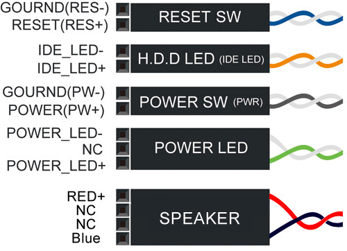

Also...die 3 anderen sind für:
HDD LED
Reset Switch
Power LED.
Als letztes bleibt dieser Molexstecker übrig.

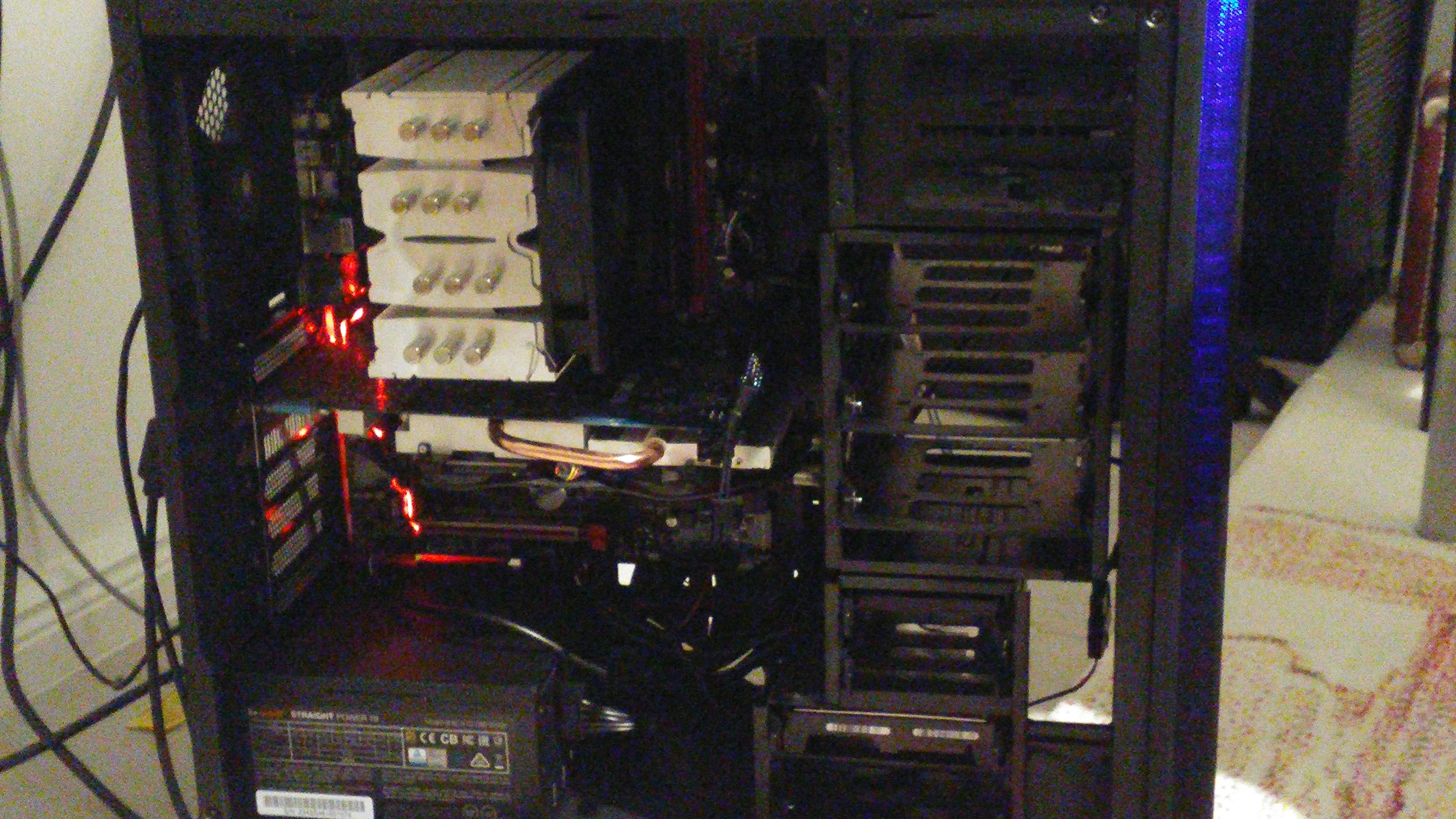

Danke für die Hilfe...habe es doch noch geschafft. *Es werde Licht*
Wie hast du es geschafft? Erleuchte uns.
