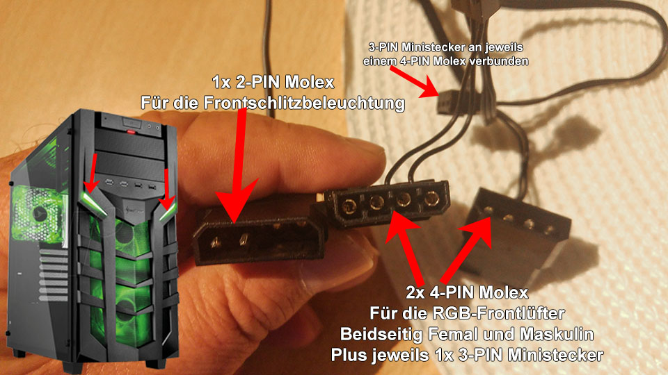

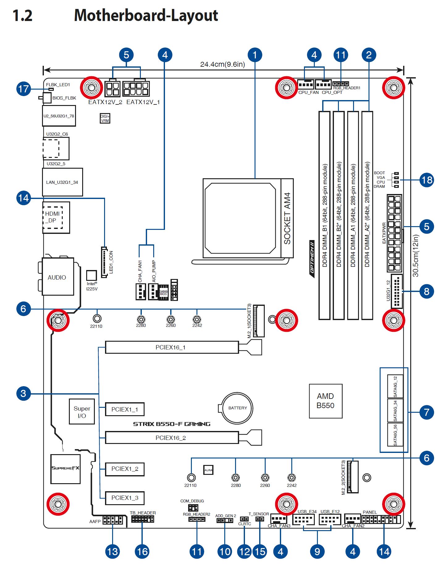

Hallo Leute, ich habe nun für meinen neuen PC alle Komponenten zusammen und möchte morgen anfangen zu bauen. Ich habe mich zum neuen PC vorab hier beraten lassen, weil ich seit zig Jahren nicht mehr neu gebaut habe und deshalb doch stark eingerostet bin. Daher habe ich (zunächst – wer weiß was noch kommt :) ) nun Fragen zum Case Sharkoon DG7000-G. Und zwar ist für mich soweit alles klar, was die Gehäuse-Kabel angeht. Bis auf eine Ausnahme. Das Case hat vorne eine 2-schlitzartige LED-Beleuchtung (s. Foto). Diese werden durch einen 2-PIN-Molex am MB angeschlossen. Dem NT Corsair RM850x liegt ein Adapter von Molex auf 4-PIN-Ministecker bei. Okay, soweit so gut. Nur, wo auf dem Mainboard ASUS ROG Strix B550-F Gaming (Wi-Fi) stecke ich diesen Ministecker (hoffe, ich drücke mich da gut genug aus, weiß, nicht wie man diese Stecker nennt?) für die schlitzartige Beleuchtung an? An Punkt 11 des Layouts (s. Bild)? Auf dem Foto sieht man auch noch die beiden Molex/Ministecker für die Frontlüfter. Dies nur als Hinweis.

Es gibt keine Molex Stecker auf dem Mainboard. Molex werden immer mit dem Netzteil verbunden.
Reaktionen: Fuchiii und Fr_Krueger
sicher nicht.
der "4-PIN-Ministecker" ist ein FDD ("Floppy"), steht auch im handbuch. hierfür irrelevant. auf dem MB hat der absolut nichts zu suchen!
Reaktionen: Fuchiii, Fr_Krueger und 7eventy7even
Okay, danke.

Verstehe ich das jetzt so, dass alle Molex am NT angeschlossen werden? Auch die Lüfter welche ja auch noch, neben Molex, diese 3-PIN-Mini-Fanstecker haben? Nur, dann wären sie nicht über die MB-Soft steuerbar.die beiden werden doch auf dem MB mittels der 3-PIN-Ministecker angeschlossen, richtig?
Dies zu den Ventis.

Der 2-PIN für die schlitzartige Frontbeleuchtung wird also auf jeden Fall ans NT angeschlossen, ist das so gemeint? Aber wofür ist denn dann Punkt 11 auf dem MB?
Sorry, ich weiß, doofe Fragen, aber wie gesagt, ich bin da, im Gegensatz zu vor ca. 14 Jahren, so gut wie raus.
nein nicht am Mainboard, sondern am Netzteil ;)
Die Molex Stecker am Netzteil sind für uralte IDE/ATA Laufwerke und Festplatten da, bzw aktuell nur noch für die LED Beleuchtung und vielleicht noch irgend ein älteres Frontpannel
Reaktionen: Fr_Krueger
Okay, danke auch Dir. Alles klar. Also diese schlitzartige beleuchtung stecke ich direkt am NT an.

man kann die lüfter entweder über den großen Molex direkt ans NT oder über die 3pin ans MB (CHA_FAN) anschließen.
ja, der Molex mit zwei pins kommt an einen Molex-stecker am NT.
11 ist, steht auch dran, ein RGB-header. 12V, 4pin. gibt noch ARGB mit 5V und 3pin. bei deinem gehäuse ist aber nichts mit RGB.
nein die Lüfter werden mit den 4 Pin Lüfter Anschlüssen am Mainboard angeschlossen, den Molex Stromstecker, da bitte nicht nutzen.
3Pin Stecker geht auch auf den 4Pin Anschluss aufs Board
Die Lüfter lassen dir die Wahl, entweder über den FAN Anschluss am Mainboard anschließen, dann lassen sich die Lüfter Regeln oder mit Molex ans Netzteil, dann laufen die unter Volllast, niemals da beide gleichzeitig anschließen.
Also das muss schon länger her sein als wie vor 14 Jahren.
Aber wie alle sagen die kannst du am Mainboard nicht anschließen sondern direkt an das Netzteil. Wenn du die Lüfter auch darauf laufen lässt drehen sie halt voll auf.
lg
Naja so wie es halt dran steht, das ist ein RGB Anschluss für die Beleuchtung, da werden zb RGB Beleuchtungskabel von RGB Lüftern angeschlossen, wenn die 12V RGB nutzen
also nochmal, die 3Pin Lüfter Kabel an die CHA FAN Anschlüsse auf dem Board anschließen, im Bild mit Nummer 4 gekennzeichnet. Die Molex Stecker von den Lüftern garnicht anschließen.
Und den Molex Stecker mit den 2 Pins für die Beleuchtung ans Netzteil an ein Molex Stecker anschließen.

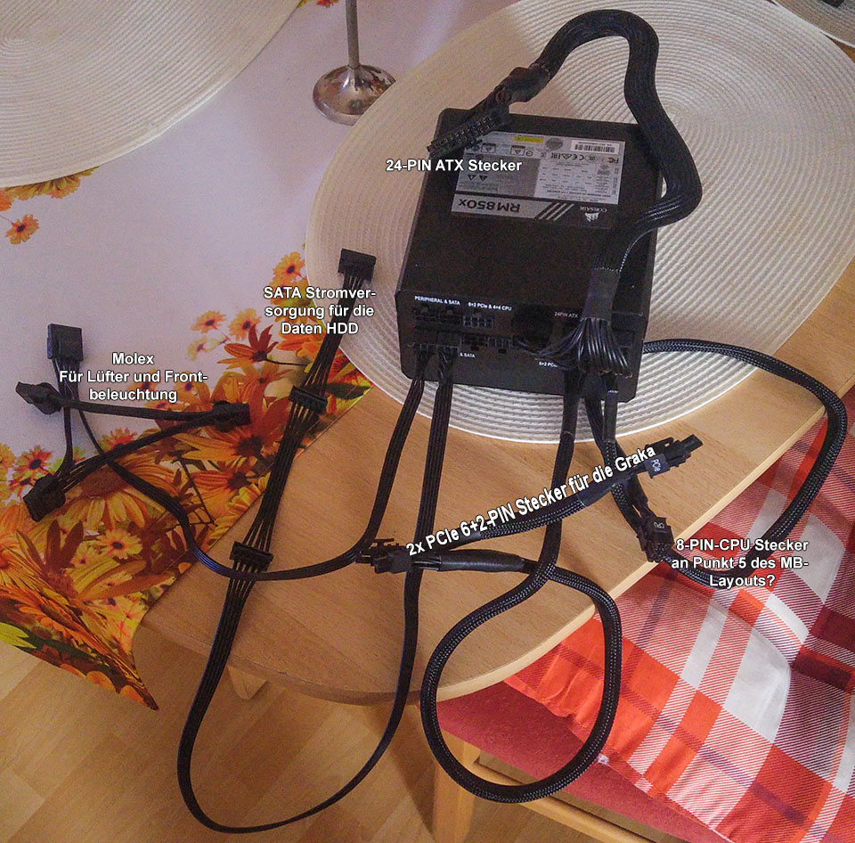

So, da bin ich wieder. Nur ne kurze Frage zu der Stromversorgung: Wie auf dem Bild abgebildet, sollte so doch alles stimmen, oder? Wo ich mir etwas unsicher bin, ist die Bezeichnung PCIe auf den Steckern für Graka. Kenne das noch von früher, als da VGA drauf stand. Kann ich das eine Kabel mit der Aufschrift PCIe mit einem 2. Abzweiger (Y-Kabel) so an der Graka anschließen (2x 6+2), also alle mit 16 PINs belegen/anstecken?
PCIe ist wie der Name schon sagt für alle Geräte die im PCIe Slot stecken, zu 99% sind das nur Grafikkarte, die diesen Stecker nutzen.
Und ja, du kannst die Stecker an dem Strang so nutzen, dafür sind sie ja da
