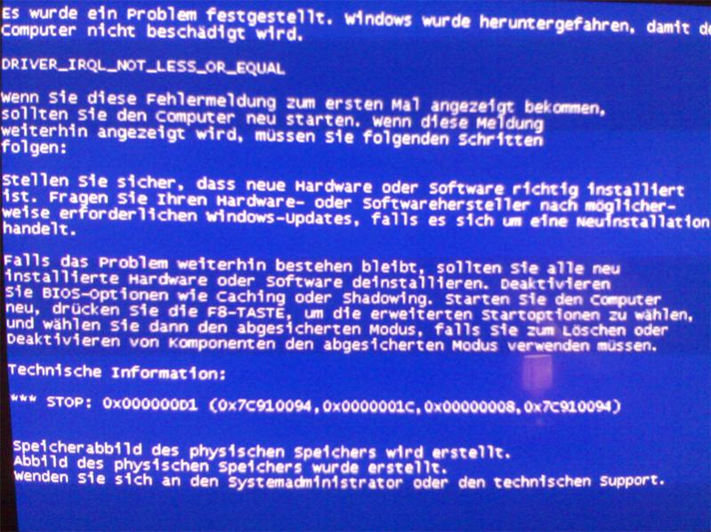

Hi,
der blaue Bildschirm ist ein Bluescreen und dort gibt es eine Fehlermeldung. Einen Begriff und eine Nummernfolge darunter.
bluescreen.jpg in etwa wie auf dem Bild. Das bräuchten wir zur Analyse woran es liegen kann. Hier ist es die STOP Nummer und der Begriff DRIVER_IRQL(...)
Da der Computer sofort neustartet musst du das automatische Neustarten erst deaktivieren. Dies tust du wie folgt:
Windows 7: Start/Systemsteuerung/Leistung und Wartung/System/Erweitert. Wählen Sie dort unter "Starten und Wiederherstellen" die Einstellungen. Es öffnet sich ein Fenster, in dem Sie "Automatisch Neustart durchführen" deaktivieren.
Es hört sich vom Problem her nach RAM an, aber wie gesagt um so etwas genauer zu verstehen braucht man den Fehlercode.

Der Fehler liegt meist an fehlerhaften oder falschen Treibern oder am RAM. Den RAM könntest du mal einzeln testen, falls du mehrere Riegel hast.
wenn du den Bluescreen nicht provozieren kannst, dann wäre das nächste Mittel alle RAM Riegel bis auf einen zu entfernen und den PC hochfahren zu lassen. Wenn alles gut geht, den Riegel wieder raus und einen anderen rein. So lange bis du jeden Riegel einzeln getestet hast.
Auf was soll ich dann genau achten wenn ich jeden einzelnen riegel einzeln ausprobiere?
Wenn einer der Riegel defekt ist wird dein Rechner nicht hochfahren bzw. inem Bluescreen abstürzen. Dann kannst du zumindest sicher sein das dieser eine Riegel komplett defekt ist.
Trotz alledem wäre die Bluescreen Fehlermeldung schon sehr hilfreich.
