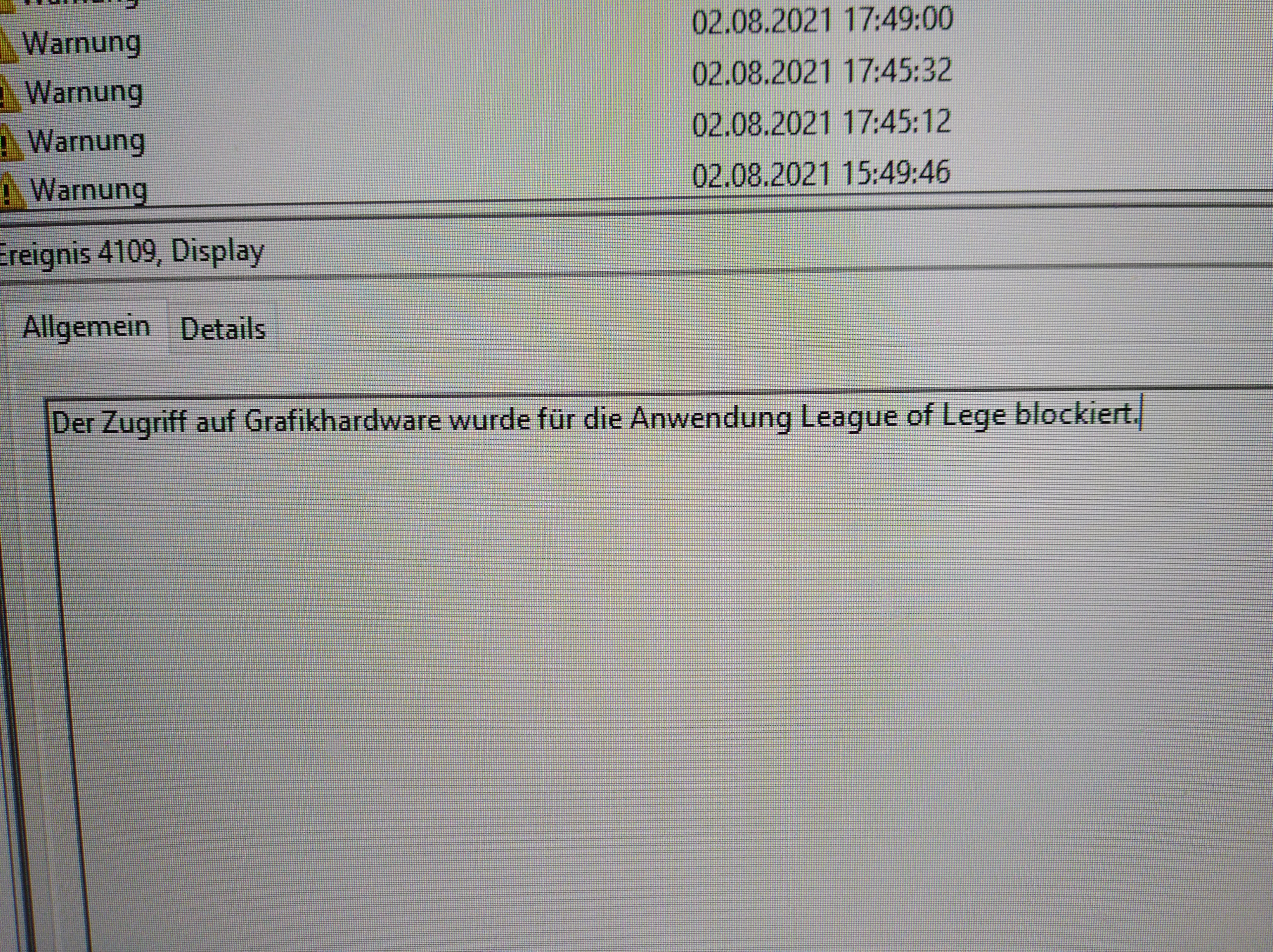

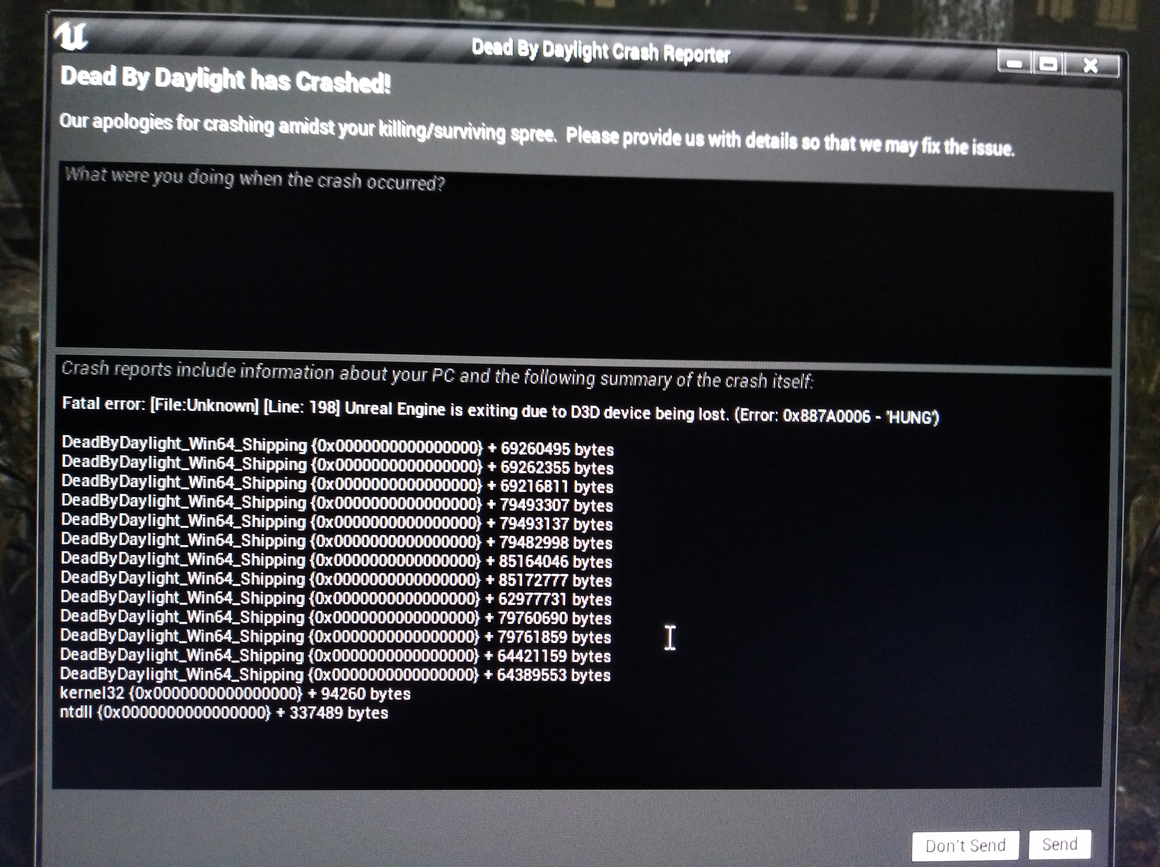

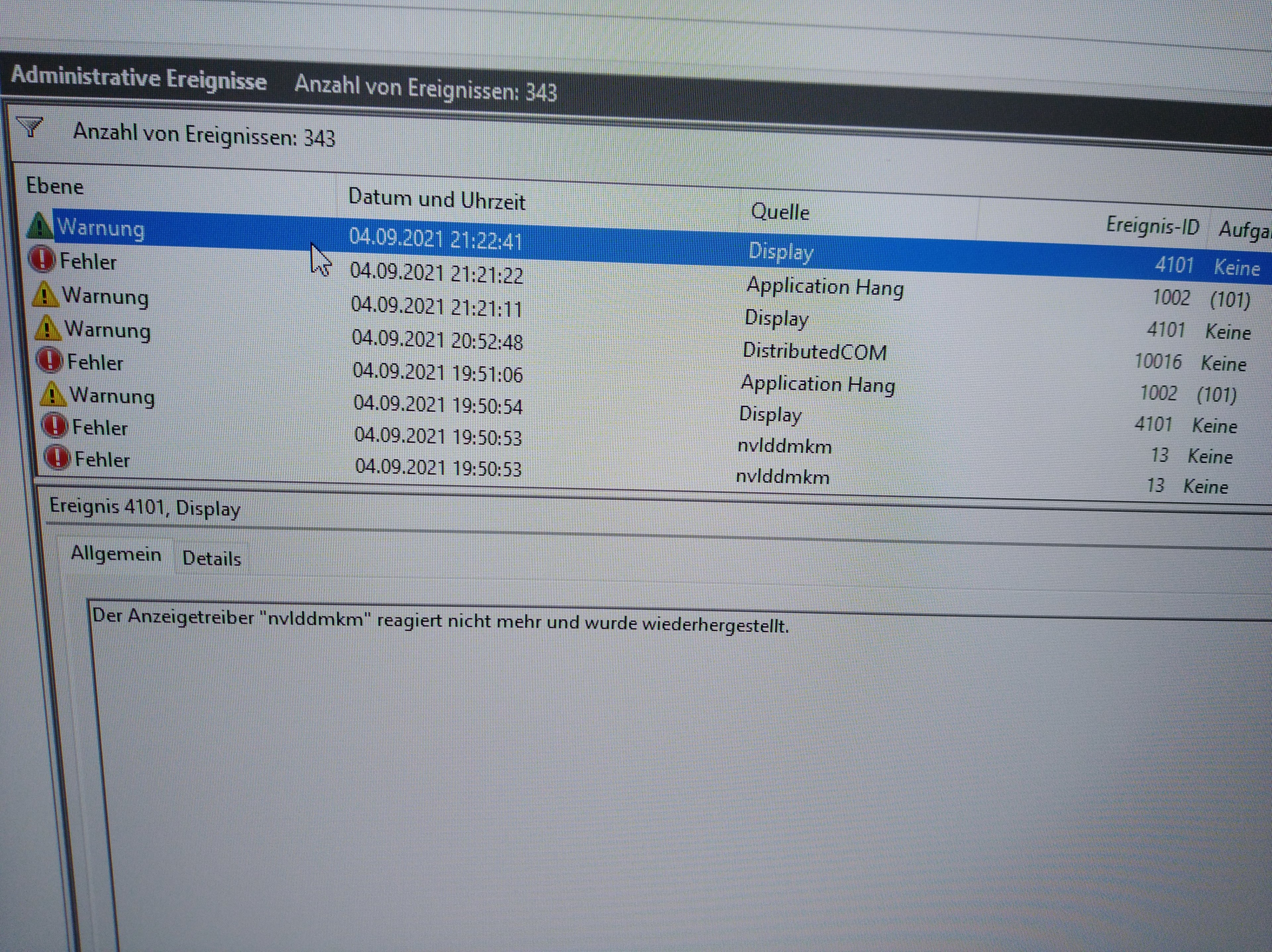

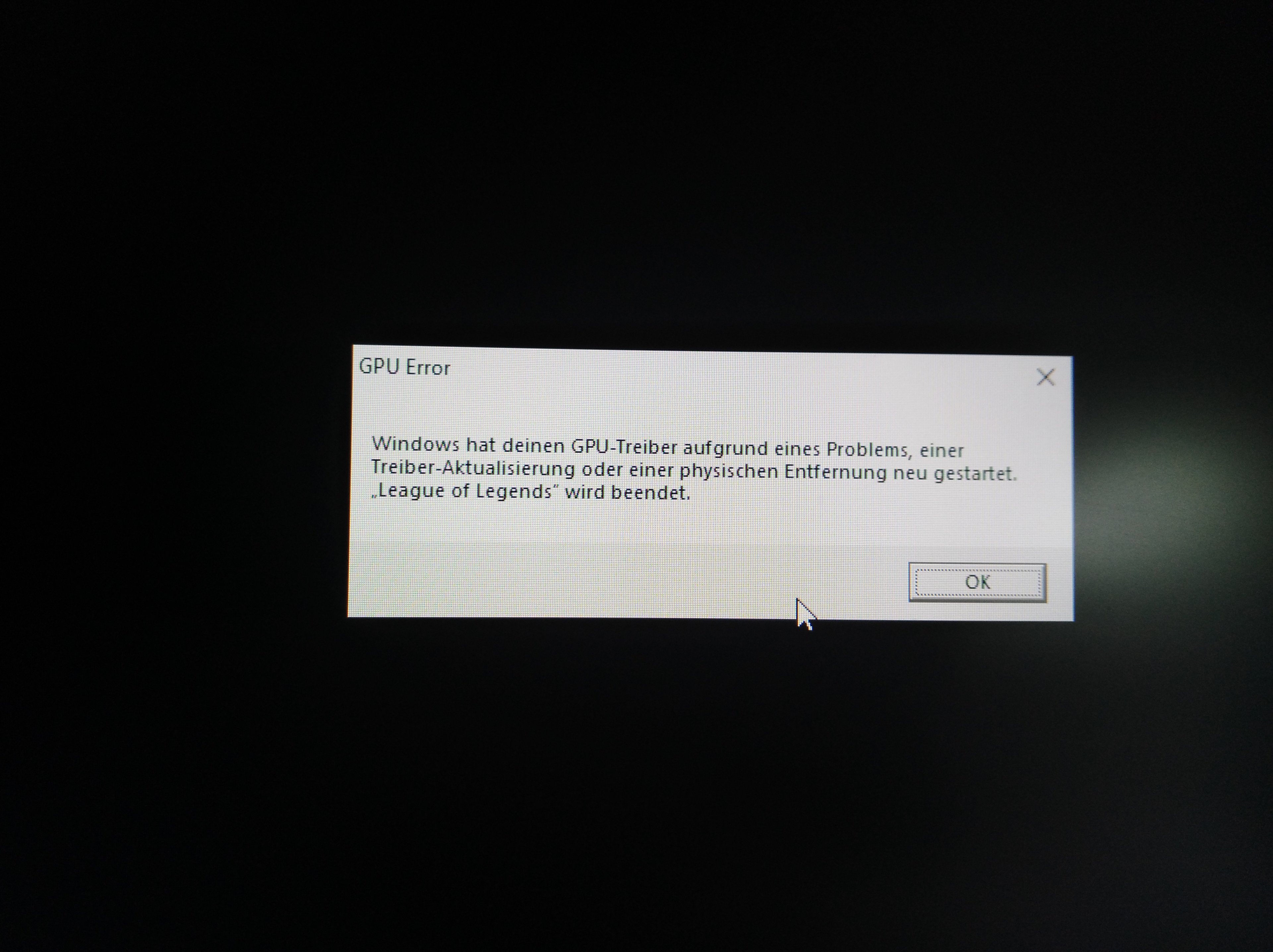

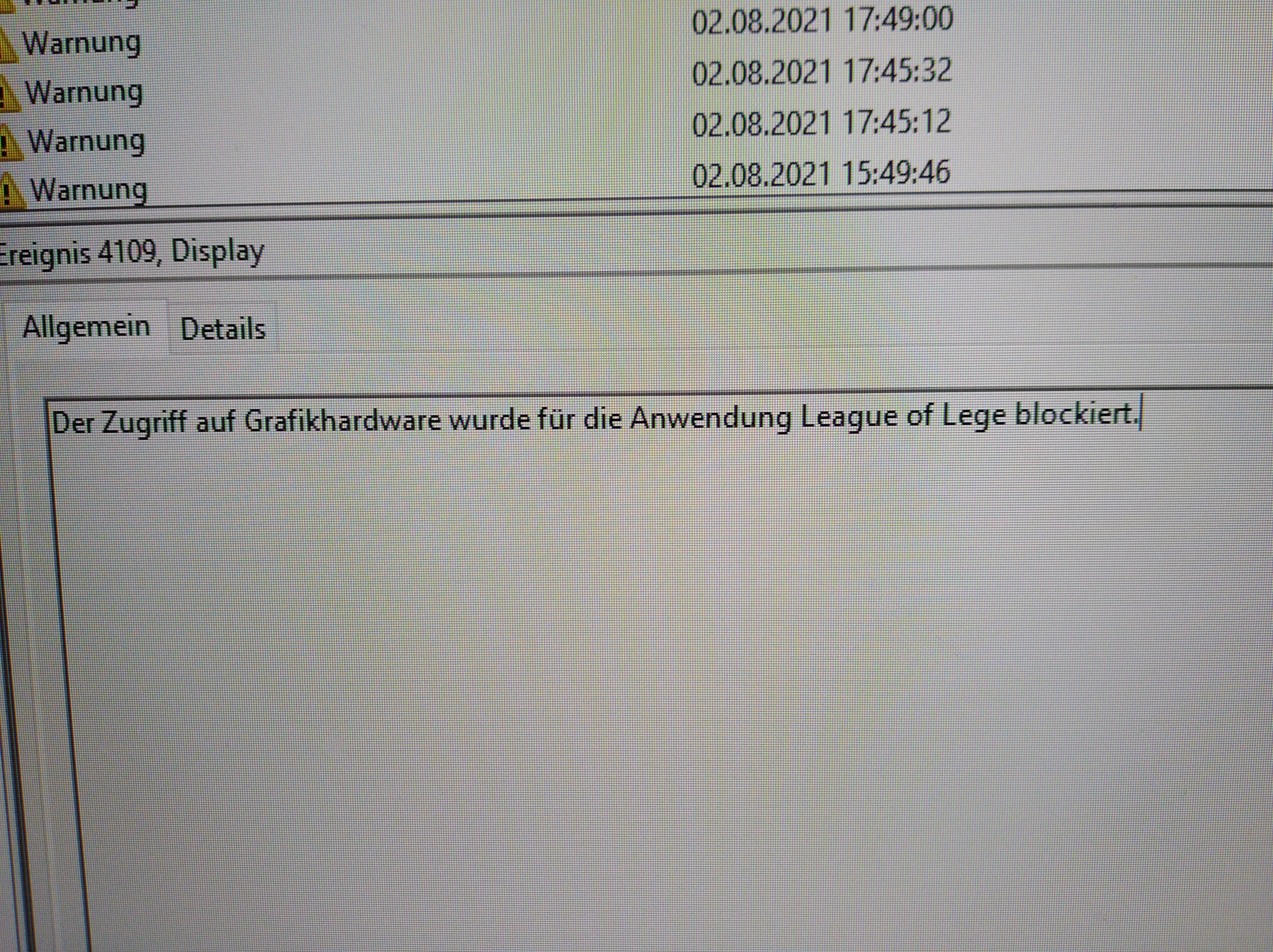

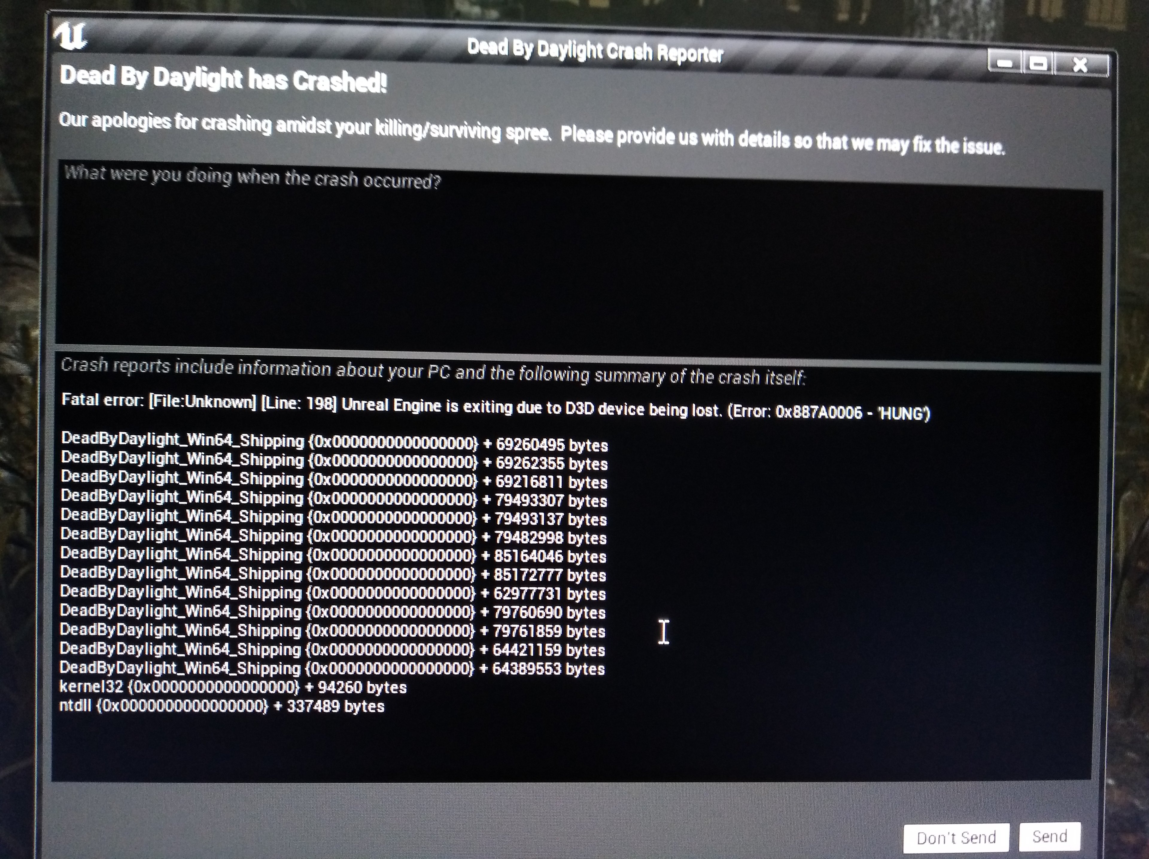

...Wenn ich zocke stürzt das Spiel ab. Entweder friert das Bild ein und nach ein paar Sekunden gelange ich wieder automatisch zum Desktop mit folgenden Fehlermeldungen (siehe beigefügte Bilder + davon habe ich gerade kein BIld, aber es wird mir auch mal ein "Dsiplay Adapter" Problem angezeigt). Oder das Spiel fängt an leicht zu ruckeln und wird langsamer und dann haut es mich oft sofort aus dem Spiel. Es gibt Momente da kann ich zb 2h problemlos zocken. Und dann gibt es Momente da kommen die Fehlermeldungen 4x innerhalb von 30 min. Diese Probleme habe ich nur wenn ich zocke. Wenn ich meinen PC für den 'normalen' Gebrauch benutze, funktioniert dieser einwandfrei. Bitte um Hilfe. Danke!
...Ich versuche die Probleme seit Wochen zu beseitigen und habe folgende Lösungsversuche getestet:
