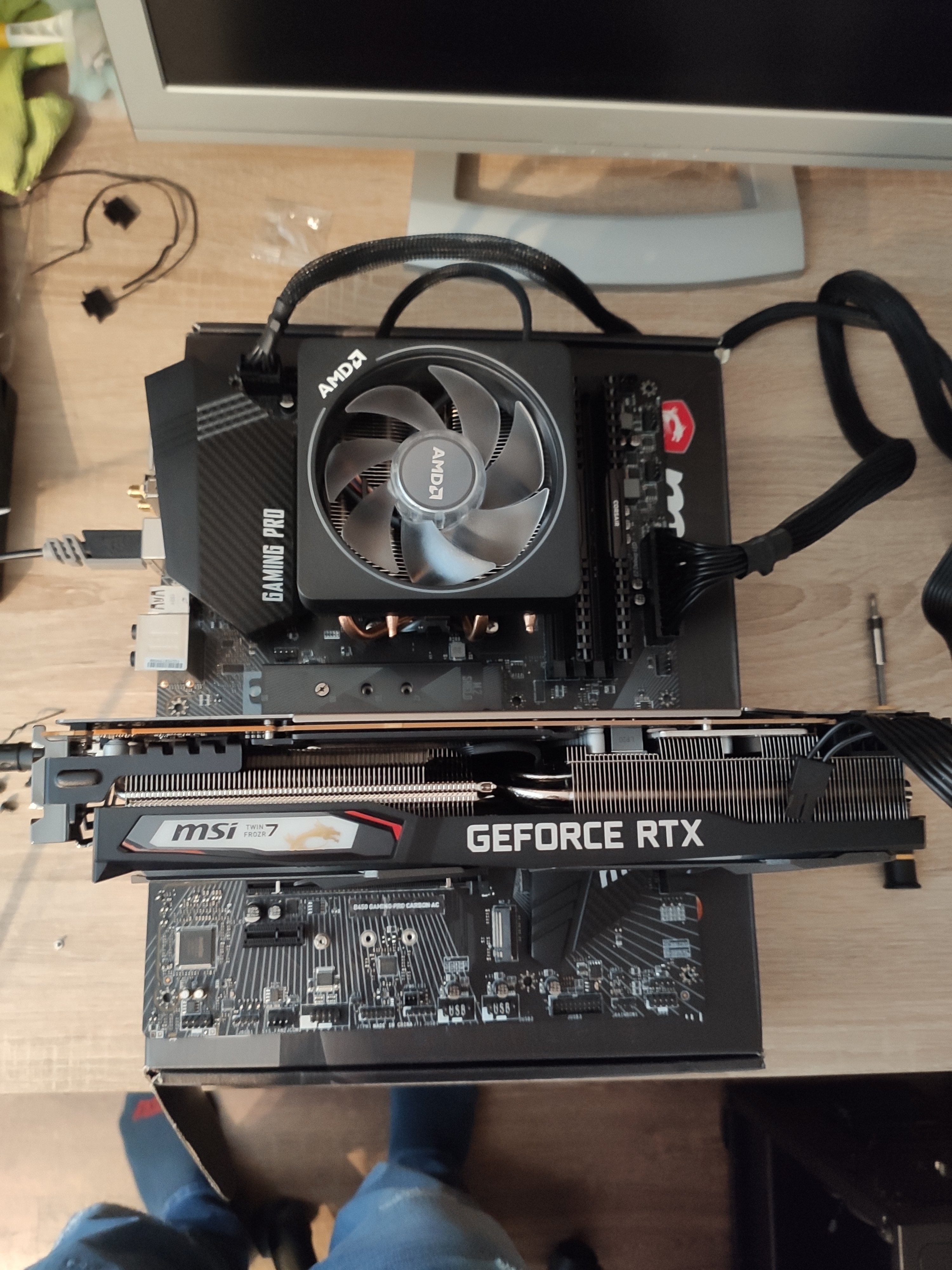

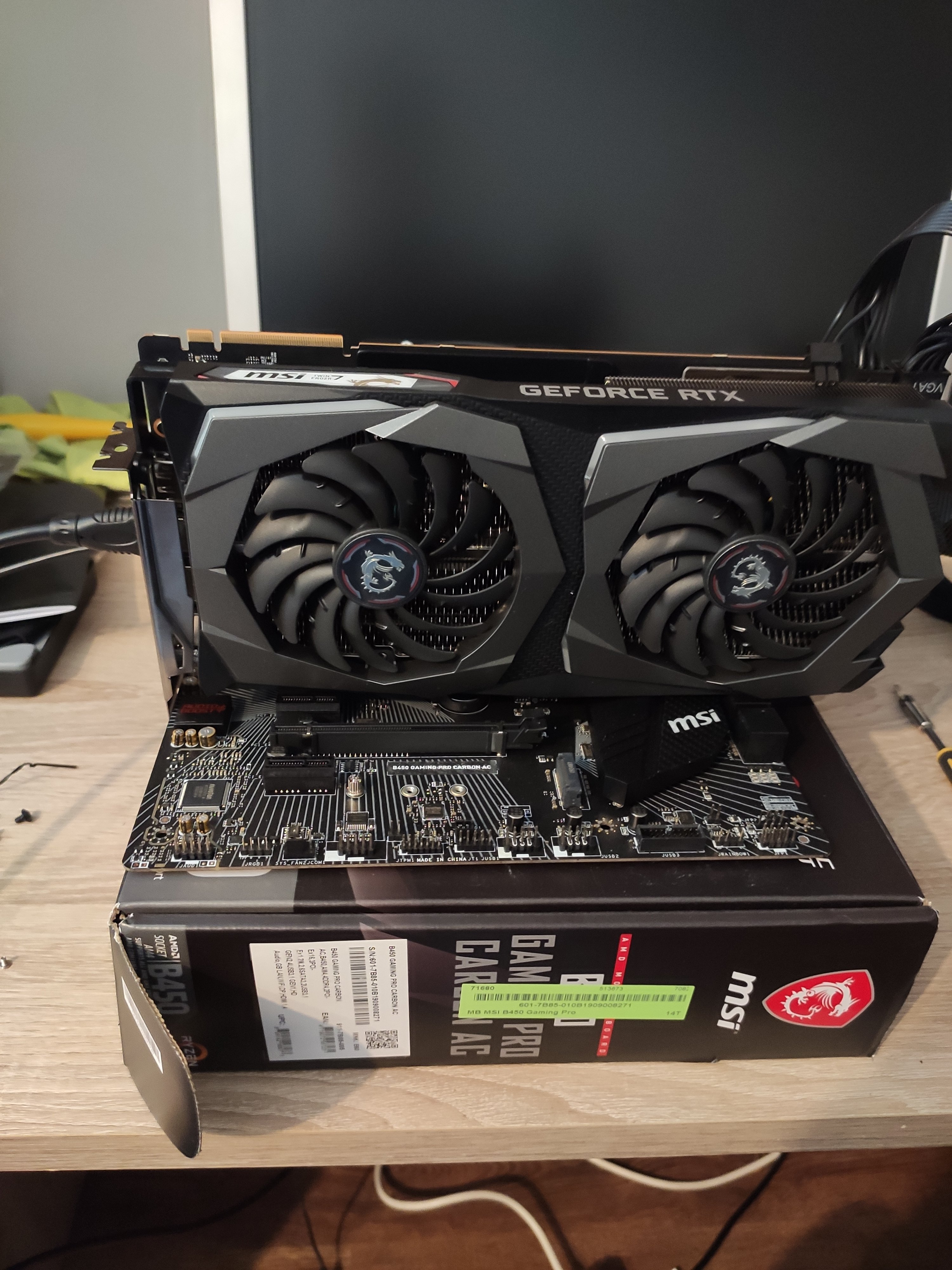

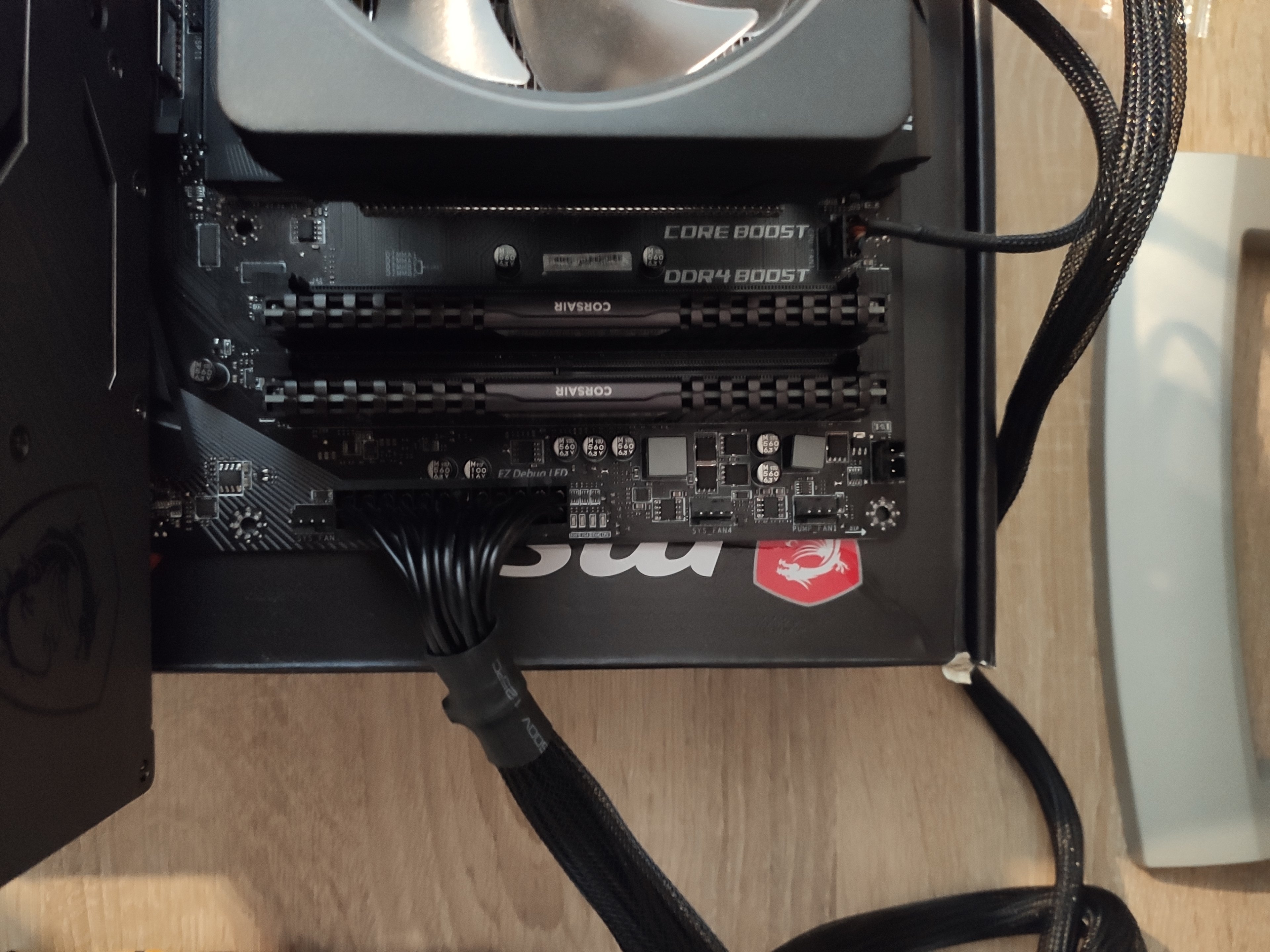

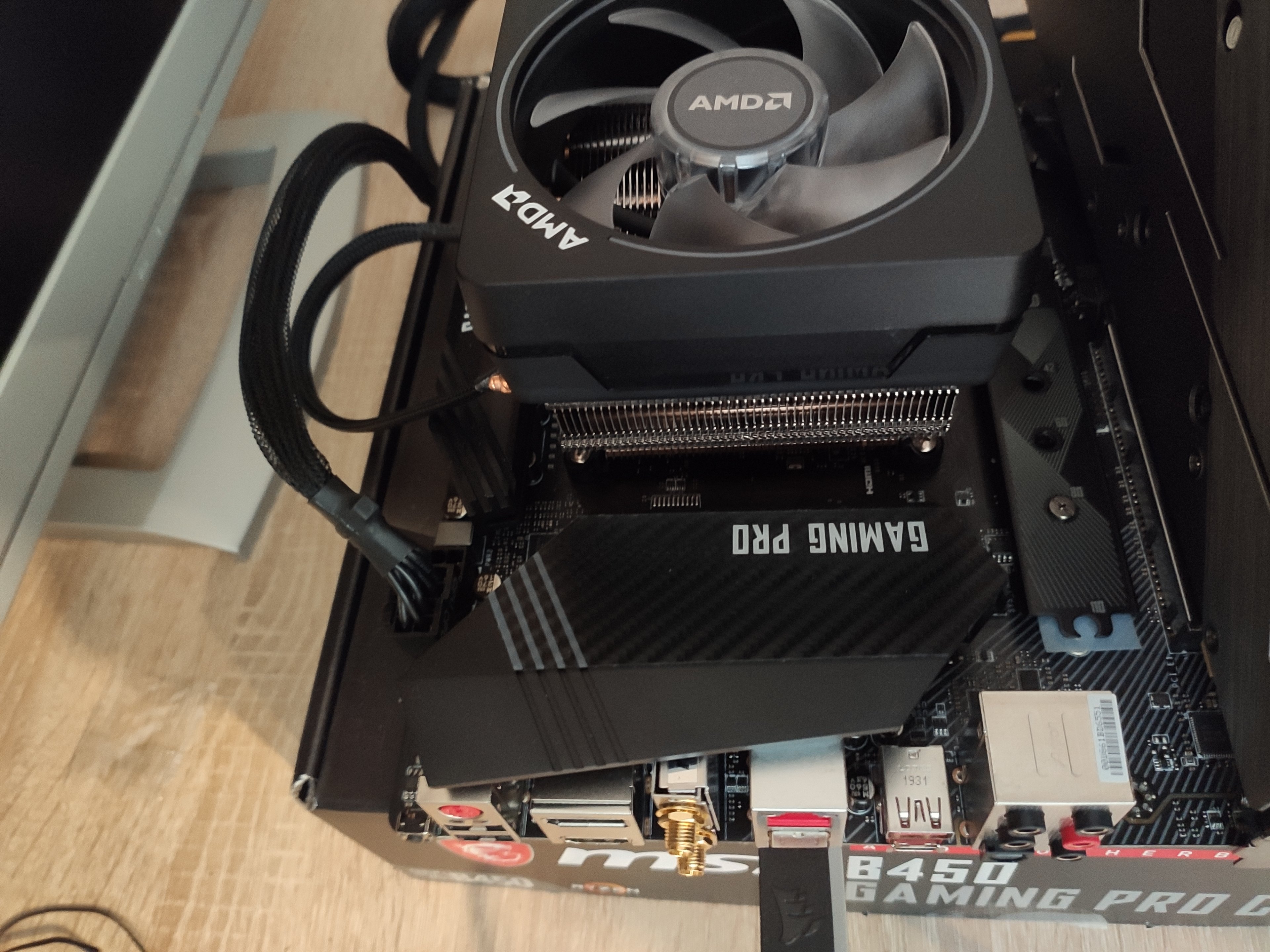

Ich habe mir einen neuen PC zusammengebaut. Allerdings bleibt der Bildschirm schwarz. Habe schon viel ausprobiert:
-Minimalkonfig
-Onboard Grafik
-Bios reset
-Bios Update
-Ram einzeln
-anderer Monitor
-anderes Netzteil
Alles ohne Erfolg. Null Methode kann ich so leider nicht anwenden, da kein Beeper verbaut.
Beim start schaltet sich die CPU Debug LED kurz an, dann wieder aus. An den anderen leds tut sich nichts. Alle Lüfter drehen, RGB funktioniert.
System:
AMD Ryzen 7 3700x
MSI B450 Gaming Pro Carbon AC
MSI RTX 2070 super
16GB Corsair Vengeance LPX 3200MHz
1000GB Crucial P1 m.2
600W Bequiet System Power 9 cm

Die Abstandhalter auch alle korrekt verbaut und kein Kurzschluss zwischen Board und Gehäuse?

Sowas hat der 3700X nicht. Das Grafikkabel am Backpanel des Boards ist sinnlos und gehört abgezogen. Nur der Ausgang der Grafikkarte kann funktionieren.
Ich hab mir das angesehen, und eigentlich sieht sonst alles korrekt aus. 24pin und 8pin sind dran, das RAM ist in den richtigen Slots.
Daher nun einige Vorschläge in dieser Reihenfolge:
  1. Alle Kabel sowie Grafikkarte und RAM nochmal ziehen und erneut stecken. Manchmal merkt man gar nicht, wenn etwas nicht richtig sitzt.
  2. Das aktuelle BIOS für das Board erneut mit der Flashback-Funktion einspielen. Dabei penibel auf den beschriebenen Ablauf achten.
  3. Weil es mit Aufwand verbunden ist erst jetzt: CPU entfernen und erneut verbauen. Achtung: Den Kühler mit einer Drehbewegung abnehmen, damit sich die Pasten-Adhäsion lösen kann. Nicht einfach ziehen, sont reißt der Kühler die CPU gleich mit aus dem Sockel. Und das geht nur, wenn neue Wärmeleitpaste für den Wiedereinbau vorhanden ist, denn die schon benutzte muss ausgetauscht werden.
Mhh dann würde ich wirklich nochmal versuchen das aktuellste BIOS aufzuspielen. Wenn dann immer noch nichts geht könnte halt CPU/Mainboard oder GPU defekt sein. Nur mal so du kannst die GPU noch nicht getestet haben der Ryzen hat keine eingebaute Onboard Grafik. Hast du zufällig ne 2te GPU rum liegen. Muss zum testen ja nichts aktuelles sein.
Die GPU ist es nicht, die hab ich in nem anderen rechner probiert.
