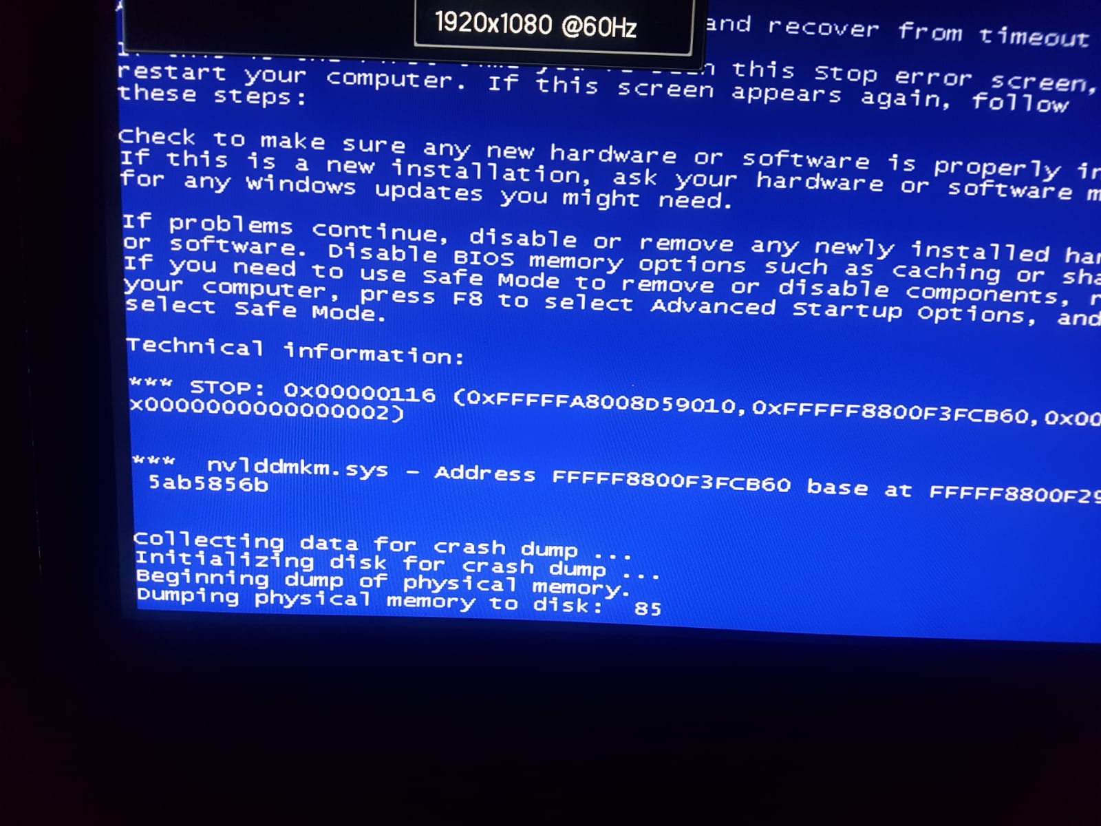

Habe folgendes problem mit meinem Computer. Wenn ich den Computer über die Grafikkarte angeschlossen habe, startet der PC gar nicht. Ich bekomm nach dem bt vorgang einen Bluescreen für eine sekunde und dann wird der pc wieder neu gestartet. Bild vom Bluescreen

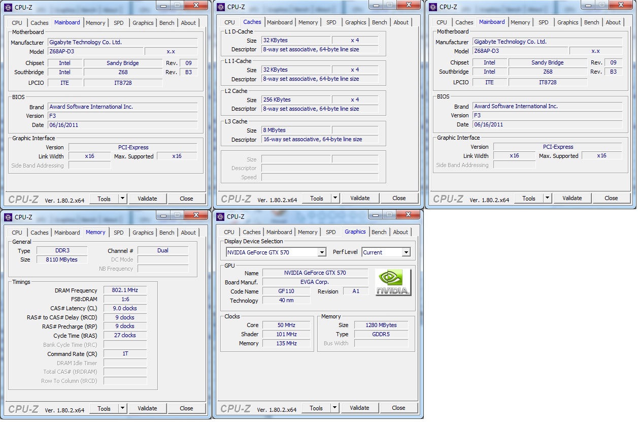

@ TE du hast BIOS Version F3 , mitterweile gibt es Version F8, würde einige andere Fehler mitbeheben.

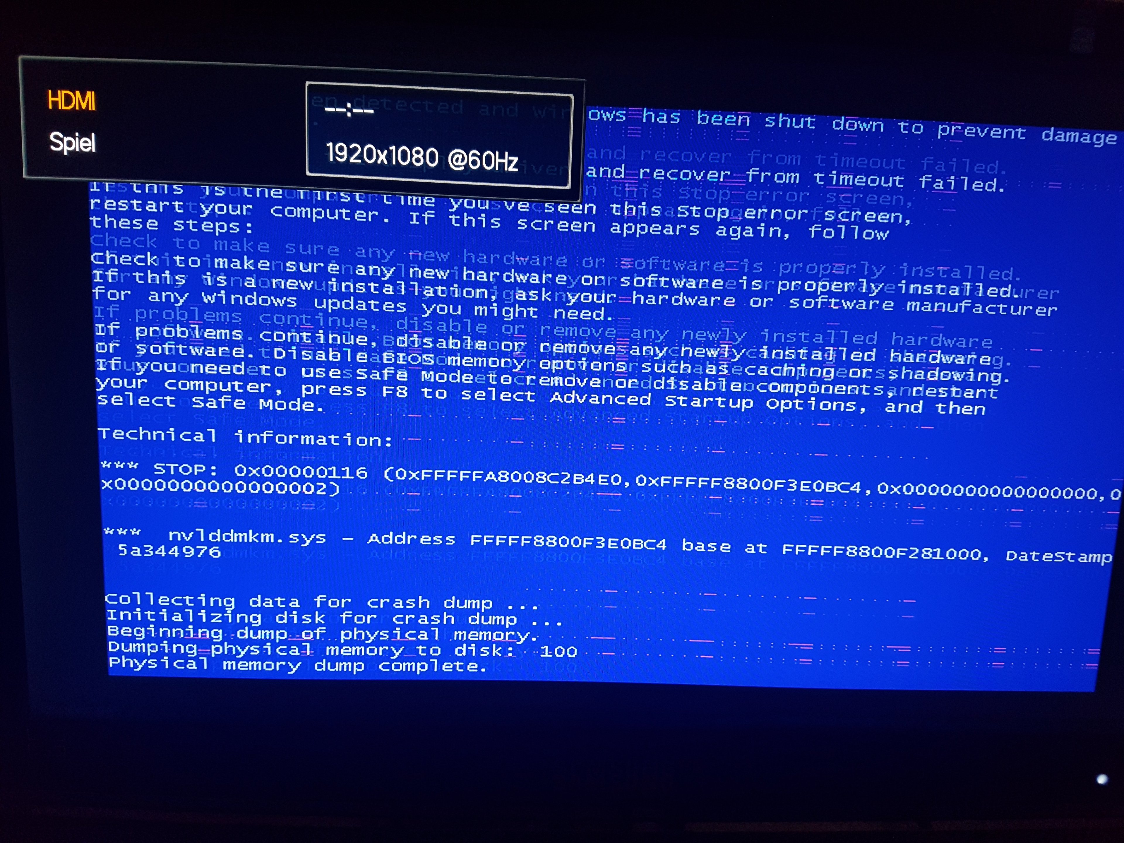

Aber wenn ich das neue hdmi kabel über die graka anschliesse, kommt immer noch der gleiche bluescreen. Was würdet ihr als nächstes tun? BIOS update?
Der Bluescreen deutet erstmal auf einen defekten Treiber hin. Also im abgesicherten Modus mal mit DDU Driver Cleaner den Treiber komplett löschen.
Danach mal einen älteren von 2017 testen, deine Grafikkarte ist ja nun nicht mehr die neuste.

So habe ich probiert. Mit DDU alles gelöscht, nen älteren treiber installiert. Immer noch dasselbe problem:

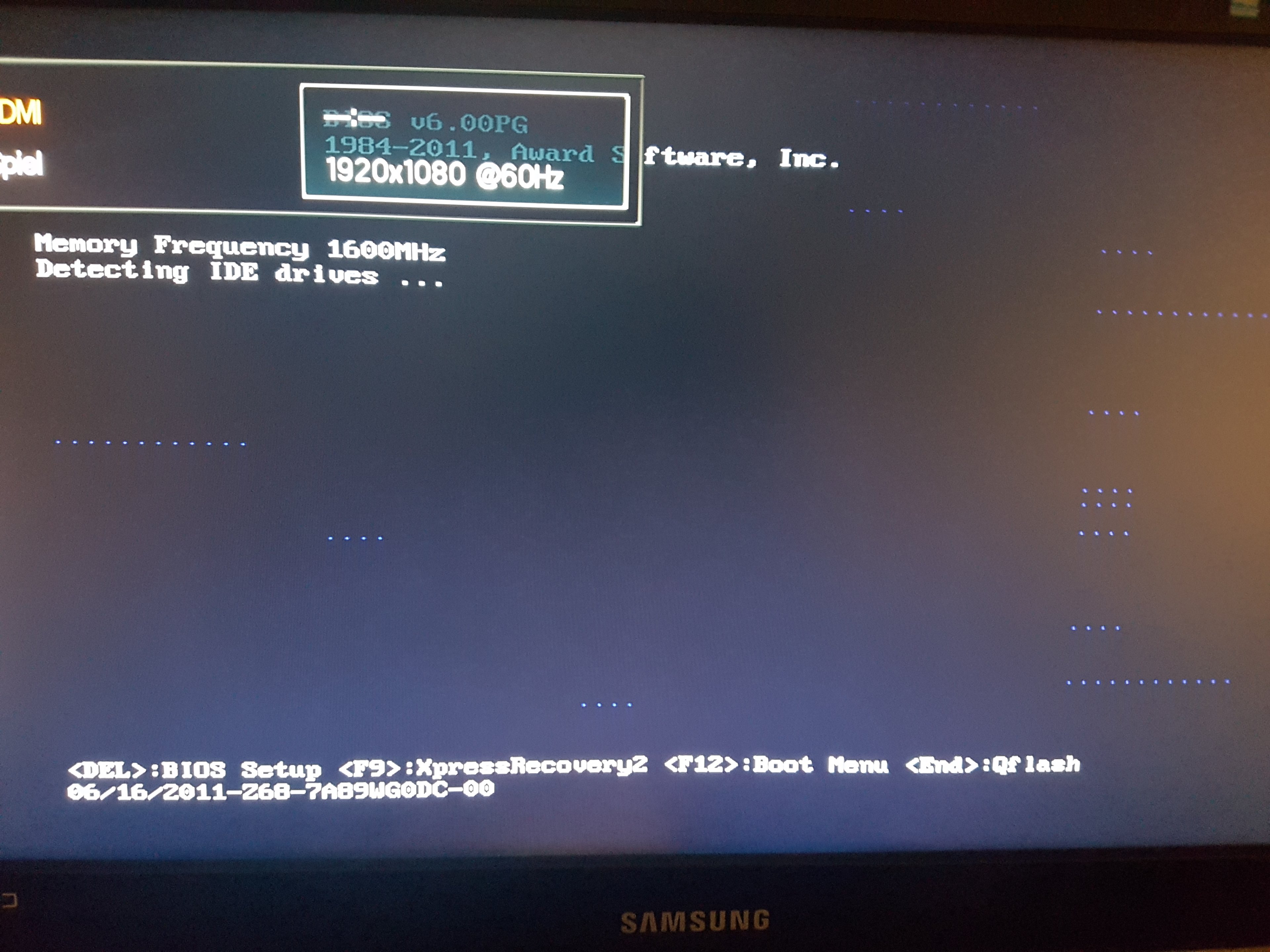

Und hier noch die blauen punkte die beim booten über die GPU kommen:
