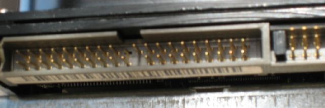

Neuester Stand: Ich habe nun versucht die IDE Platte in den alten Rechner einzustecken und seitdem funktioniert dieser nicht mehr. :( Anscheinend hat die Platte den Wechsel auf SATA und wieder zurück nicht gut überstanden. Nun habe ich die beiden SATA II Platten drinnen laufen und i-net wieder auf den Rechner geschalten. :D Das Problem ist nun, viele ungesicherte Daten sind noch auf der alten Festplatte. Eine andere möglichkeit warum die Platte noch spinnt wäre: ich habe entdeckt dass da ein pin nur zur hälfte drauf ist, man erkennt aber nicht direkt dass er abgebrochen ist, kann das sein? Halblange PINs bei Festplatten?

Aber wichtig wäre mal zu wissen ob es an dem PIN liegt oder an der Software.

Jetzt habe ich auch noch ein Bild von dem kurzen PIN angehängt. Ist der von dem leeren Platz in der mitte aus schräg 1 PIN nach links und oben.
