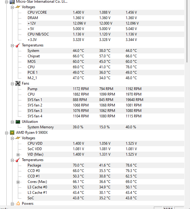

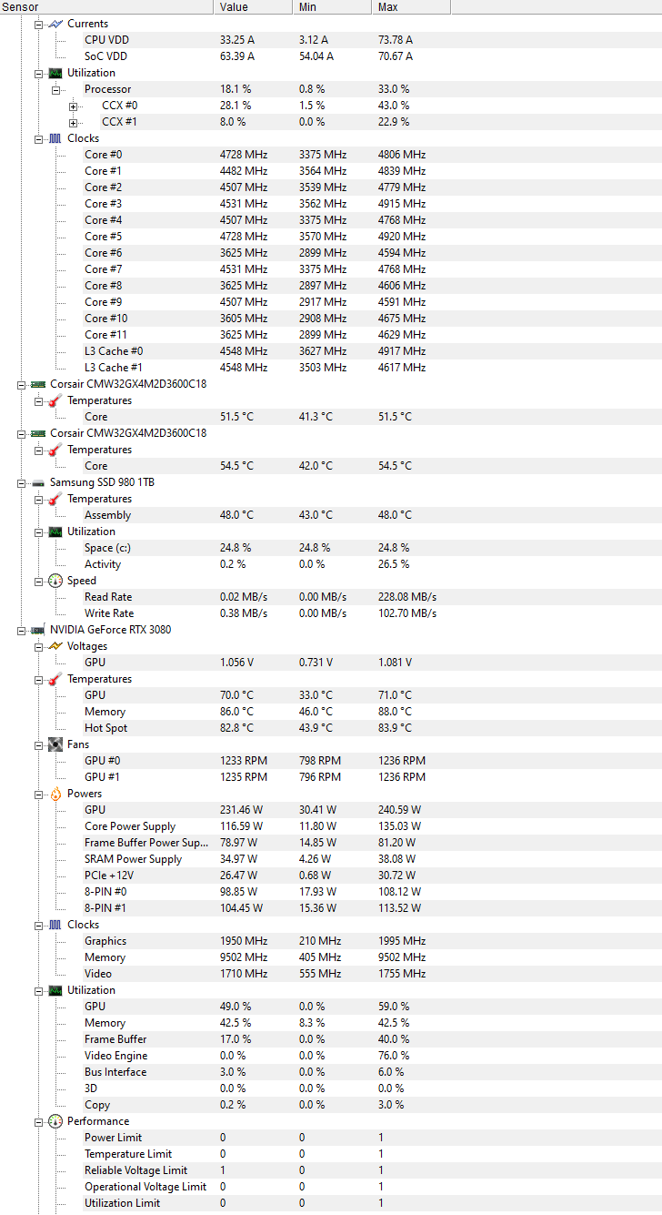

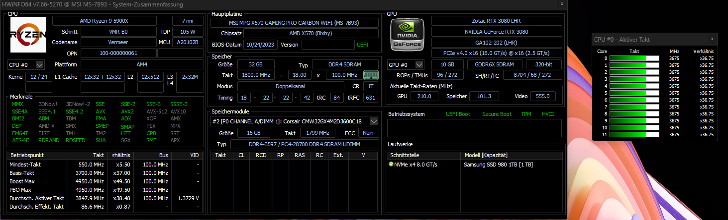

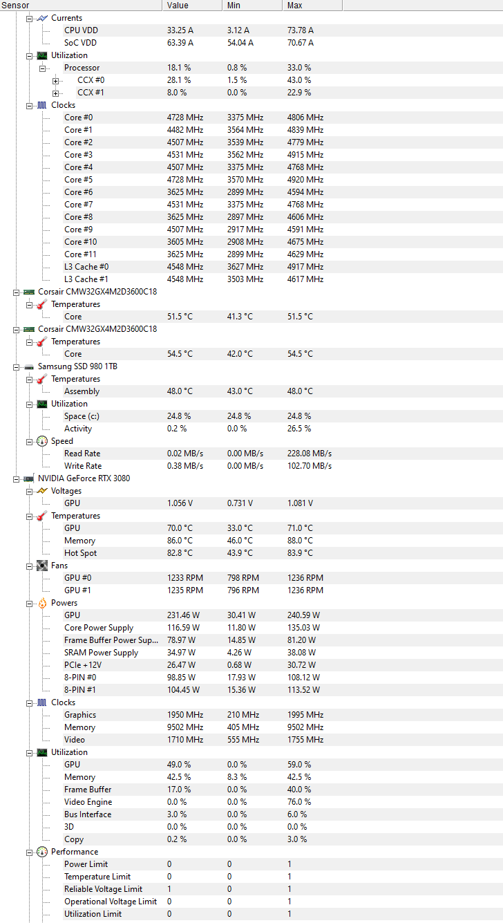

ich habe ein komisches Problem und weis nicht an was es liegen könnte.
Wenn ich zocke oder meist auch im Desktopbetrieb, bleibt das Bild hängen bzw. ruckelt stark. Ausserdem gibt es immer wieder mal Soundprobleme, ich höre die Musik dann wie so eine Art Roboter und in Discord hab ich das Problem auch, dass immer wieder der Sound weg ist, hört sich dann dort auch an wie wenn die Verbindung schlecht ist.

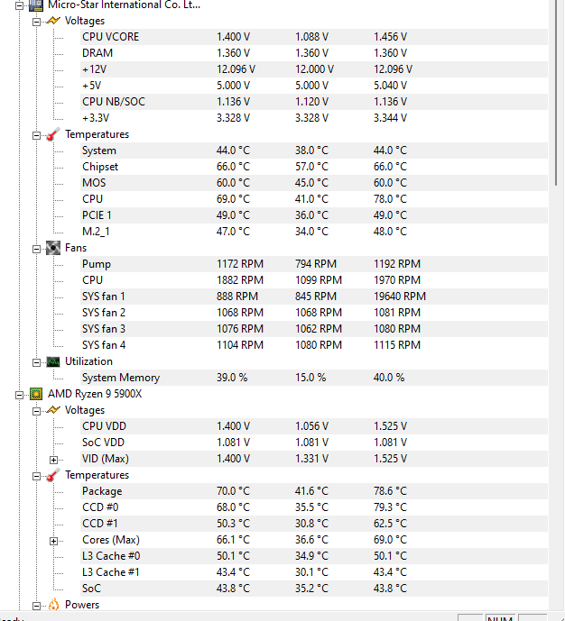

Habe mal Bilder angängt von HWMonitor, da sieht man ja dann auch meine Hardware. Was auch irgendwie komisch ist, bei SysFan 1 schlägt der immer mal wieder mit fast 20000 RPM aus

liste doch mal deine Hardware komplett auf

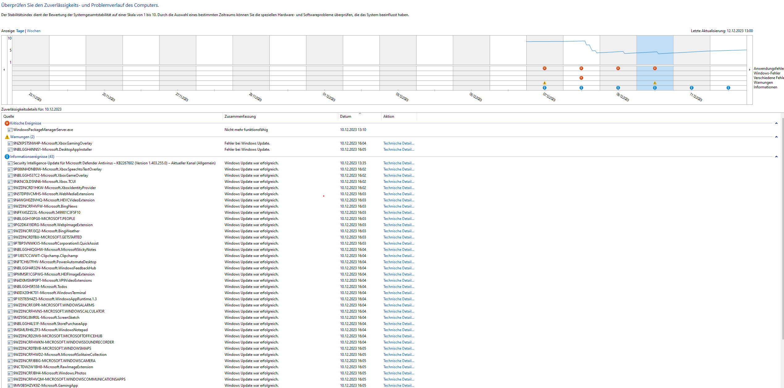

zeigmal den Zuverlässigkeitsverlauf

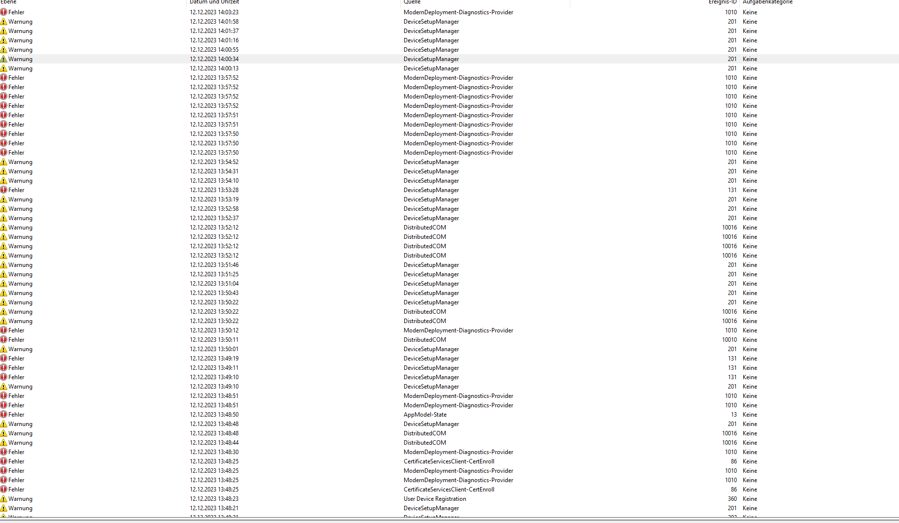

In der Ereignisanzeige kommen folgende Fehler immer wieder die gleichen. Noch zu erwähnen, wenn ich nur Discord bin oder auch Teamspeak ohne das ich Spiel oder so gestartet habe, habe ich diese Probleme.

Neuinstallation von Windows ist bei nicht näher einzugrenzendem Fehlverhalten des PCs zwar klug, es bringt aber nichts, dann wieder die gleiche Software zu installieren, die evtl. für Fehler sorgt.

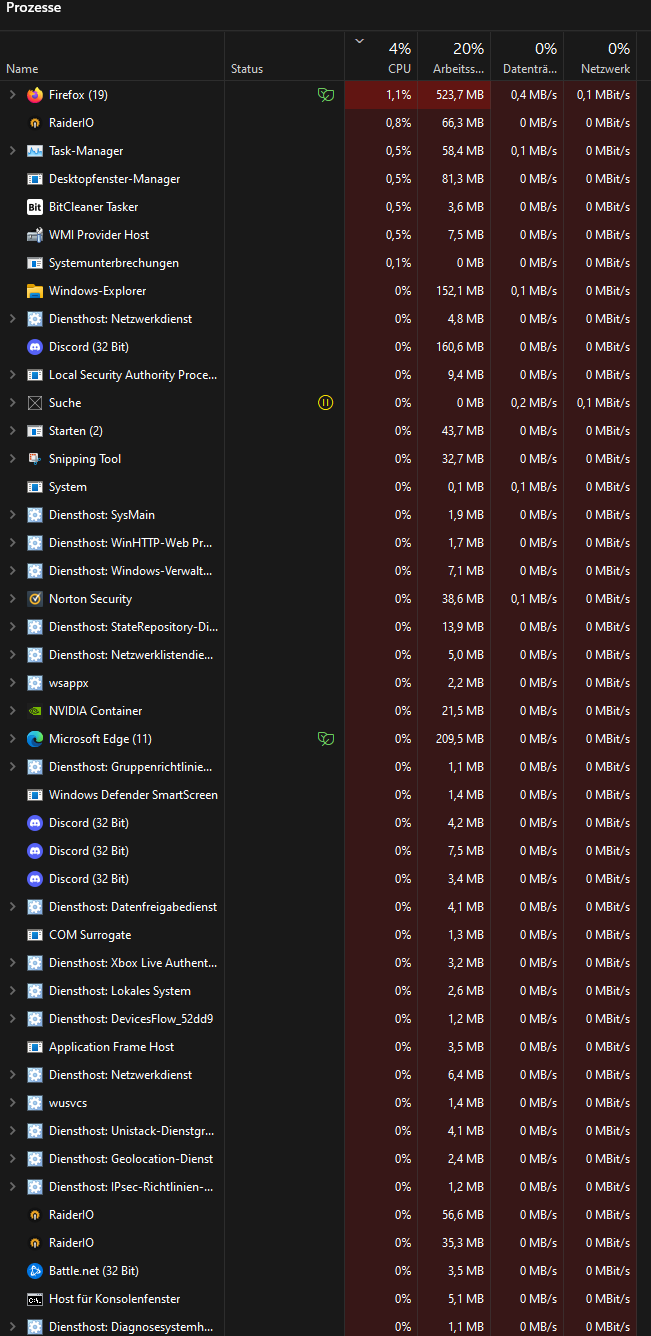

Dein letzter Screenshot jedenfalls zeigt massive Probleme mit irgend einem Prozess, der da scheinbar permanent mitläuft bzw. nicht ausgeführt werden kann, es aber immer wieder versucht.
Mach doch mal bitte nen Screenshot von deinem Taskmanager mit den ganzen offenen Tasks, einfach nach CPU-Auslastung sortiert, sodass die höchste oben steht. Wir finden sicherlich etwas, das da nicht reingehört.

Da lieber HWiNFO nutzen.
Was sagen Zuverlässigkeitsverlauf & Ereignisanzeige?

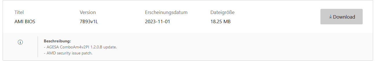

Wie aktuell ist das BIOS?
  • Bios ist aktuell

  • bei der Zuverlässigkeitüberwachung, war es immer das gleiche, beim 08.12 stand noch dabei, Windows wurde nicht Ordnungsgemäß heruntergfahren. Ist aber nie abgestürzt oder ähnliches.

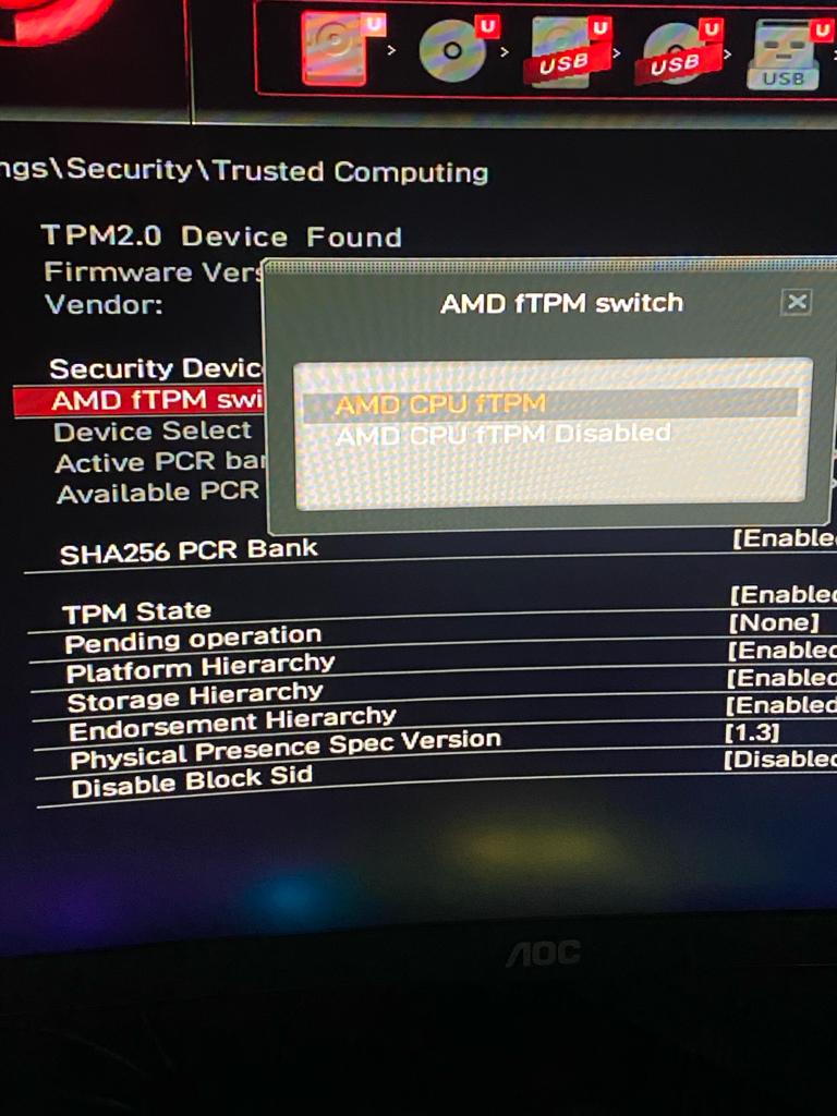

Klingt nach fTPM-Bug bei Ryzen CPUs. Da müsste man schauen, ob es für das Mainboard ein neues Bios gibt, welches diesen Fehler behebt.
hab das aktuelle drauf, dieses hier.
sollte ich das mal im Bios deaktivieren? Hab gerade bischen rumgelesen, da stand wenn man das deaktiviert müsste es ohne ruckler laufen
"BitCleaner Tasker" (was zum Geier ist das, wieso will man das?)
"Norton Security" (kotzwürg!!!)
"RaiderIO" (wohl irgend ein WoW RAID-Addon/Plugin?)
... da würde ich auch mal ansetzen.
Reaktionen: Drewkev
BitCleaner Tasker hat sich mit HWInfo installiert wie es aussieht, installdatum ist heute.
"Norton Security"
Auch ohne Antivirus sind die Probleme, hatte auch mal extra paar stunden nur den Windows Defender genutzt zum testen.
RaiderIO ja für wow
Ach du kacke..
Mindestens BitCleaner und Norton los werden. Beides ist kaputter mist
Vor allem Norton schadet dir, bremst dein system aus und kommt von einer Firma, deren Produkte inzwischen bei Google teils geblacklistet sind, weil sie zu viel Schaden anrichten
Soll ich da mal fTPM deaktivieren auswählen und paar Stunden testen?
