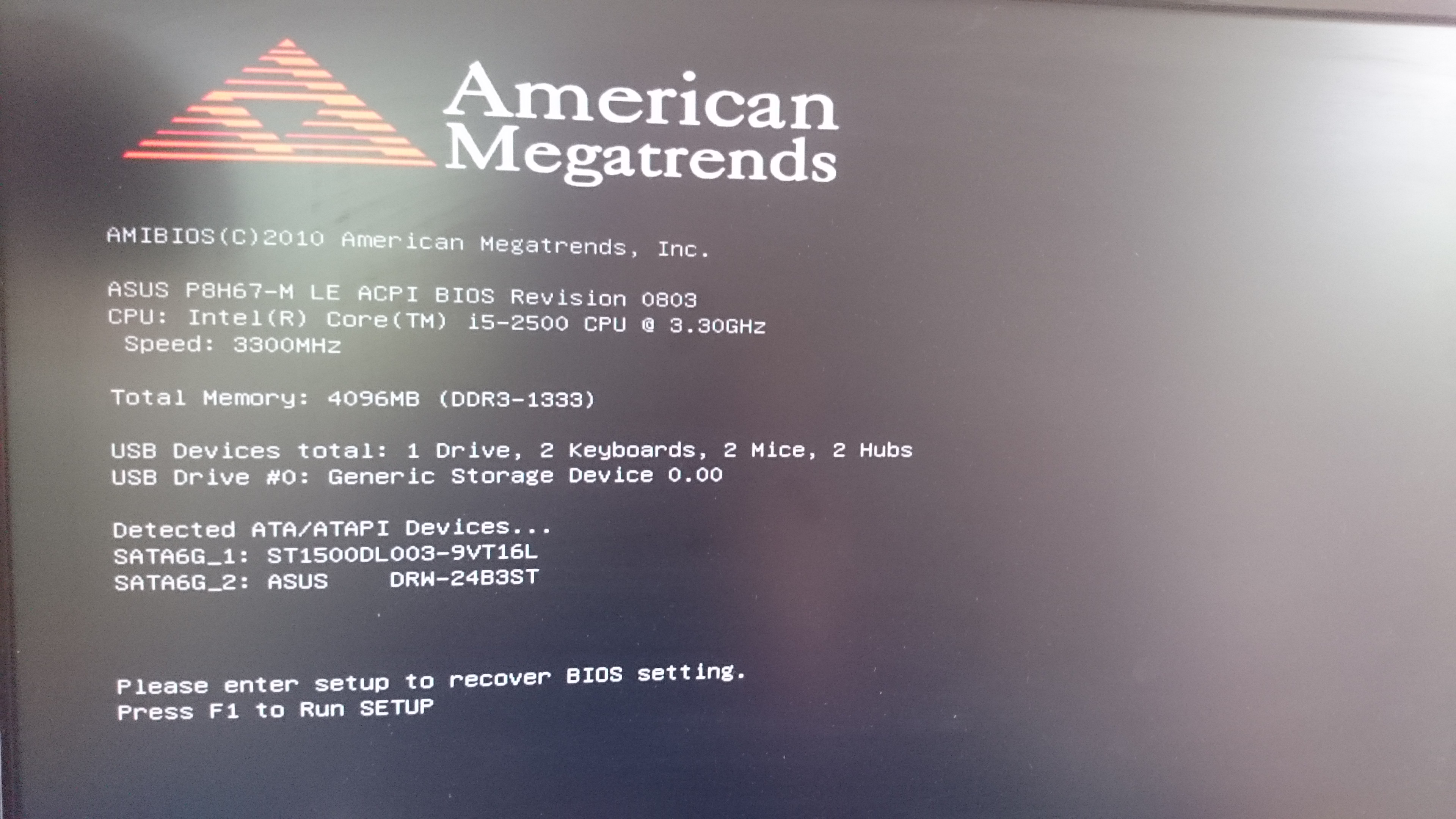

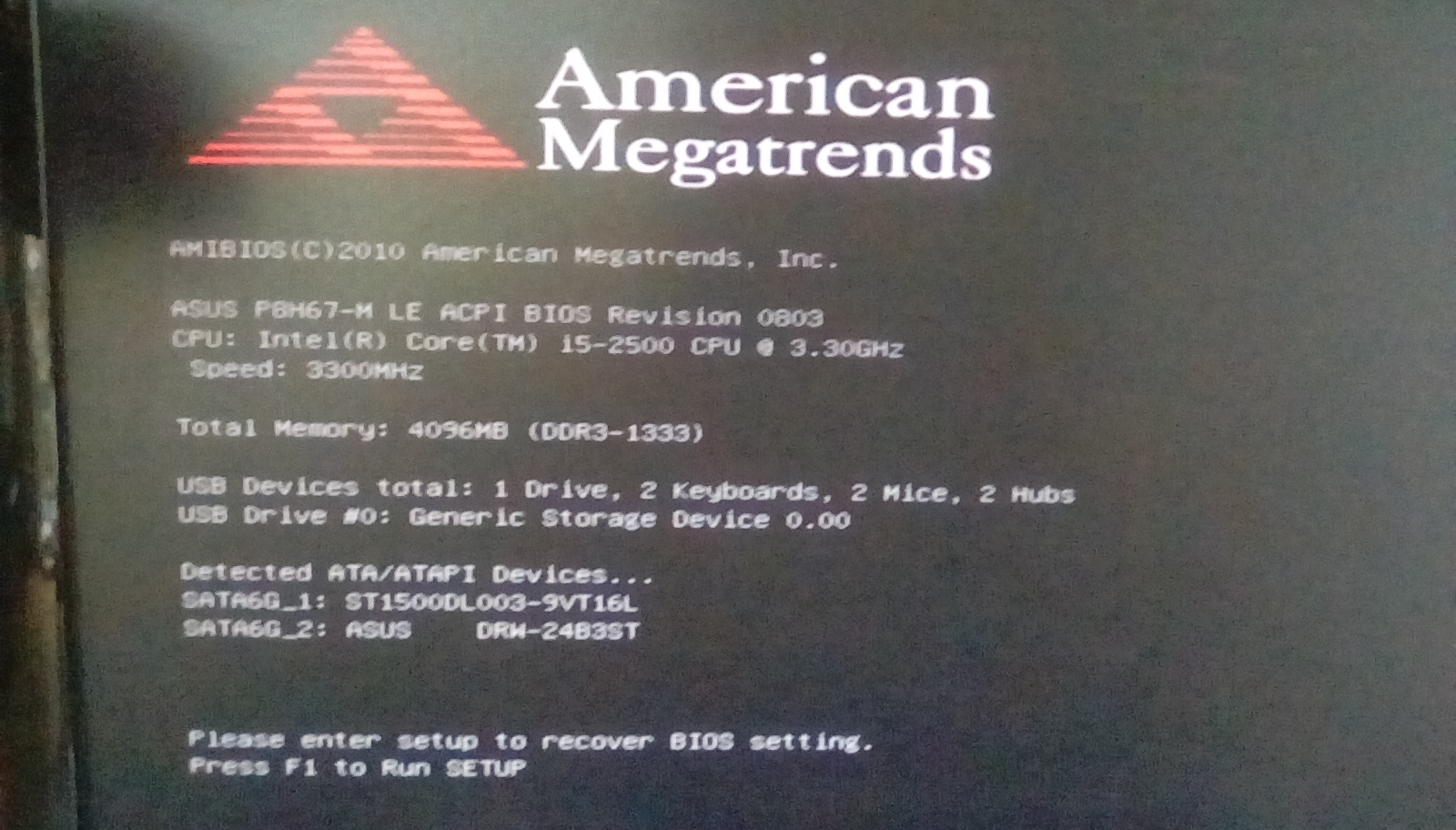

Seit zwei Tagen fährt mein PC nicht richtig hoch, sondern bleibt in einem Boot Menü hängen.
Da steht was von 2 Keyboards und 2 Mäusen, habe jedoch jeweils nur 1 über USB angeschlossen. Leider komme ich auch nicht weiter, wenn ich die F1 Taste drücke oder Enter oder ESC. Beim Drücken der Tasten passiert gar nichts .
Habe schon die Batterien meiner Tastatur gewechselt.
Habt ihr eine Idee was das Problem sein könnte?
Vielen Dank für jede Hilfe!!!!!

Einfach mal alle Geräte vom PC trennen und schauen was sich ändert.
Mit kabelgebunden Tastatur probieren.
Für mich sieht es so aus das er die Tastatur nicht richtig erkennt und somit nicht richtig bootet.
Sonst würde F1 gehen.
Auch wenn die Daten auf dem Bild stehen wäre es einfacher wenn alles da steht.

Zwei Mäuse und zwei Tastaturen werden auch bei allen meinen Asus-Mainboards angezeigt, keine Ahnung warum. Es sieht aus, als ob deine Einstellungen verloren gehen. Wenn du ins BIOS gehst und die Werte speicherst, fährt er dann hoch? Passiert das immer nachdem du den Rechner vom Strom getrennt hast?

Die Batterie dürfte leer sein, wenn man mal davon ausgeht das das Mainboard nicht kaputt ist. Die Meldung die du hast kann nämlich kommen wenn die Batterie zu schwach wird und die BIOS Einstellung deswegen nicht mehr speichern kann.

Wenn die Batterie leer ist, kann das Bios die Einstellungen nicht im eigenen Speicher halten und dann erfolgt die Bootmeldung wie bei Dir.

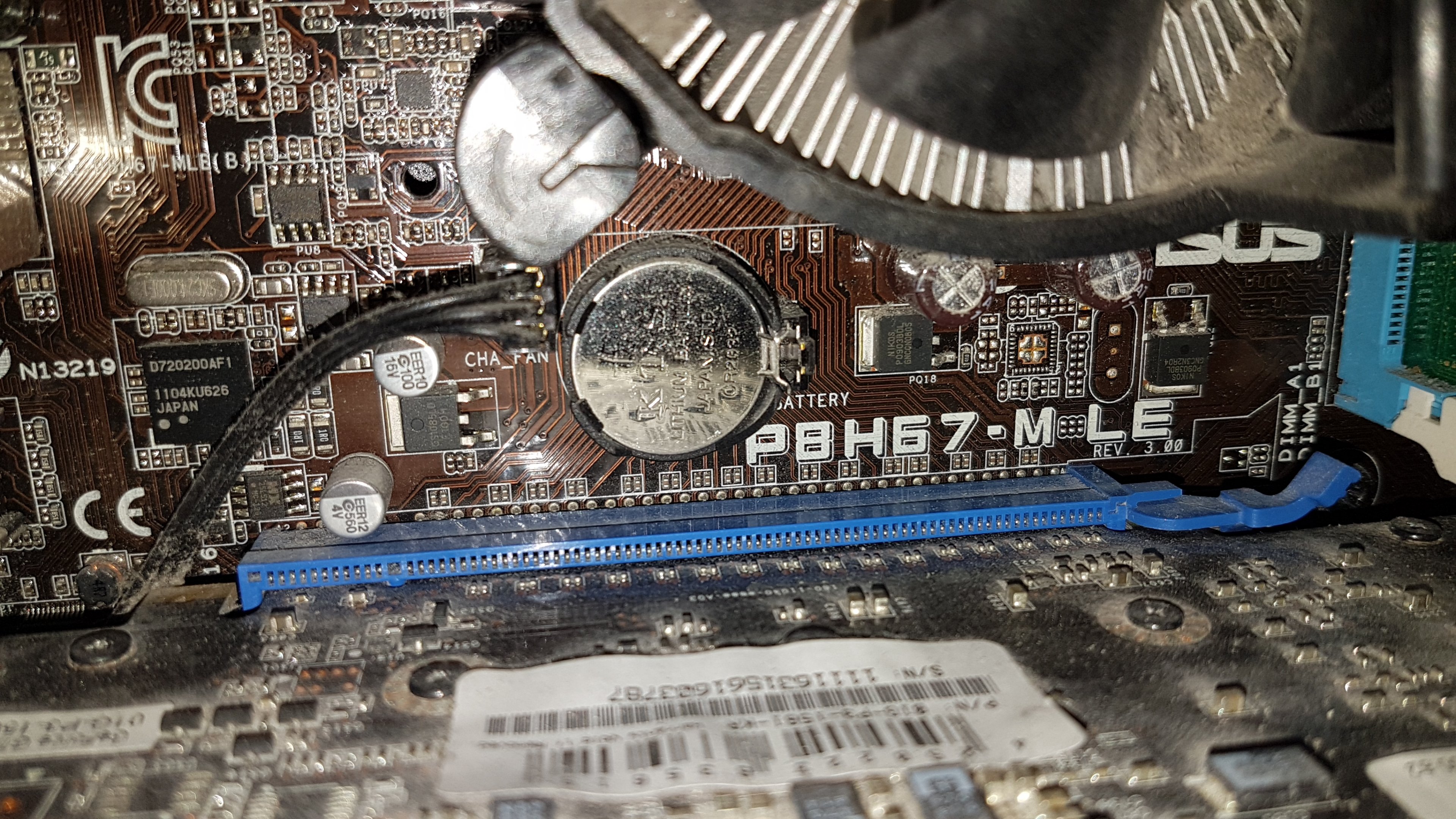

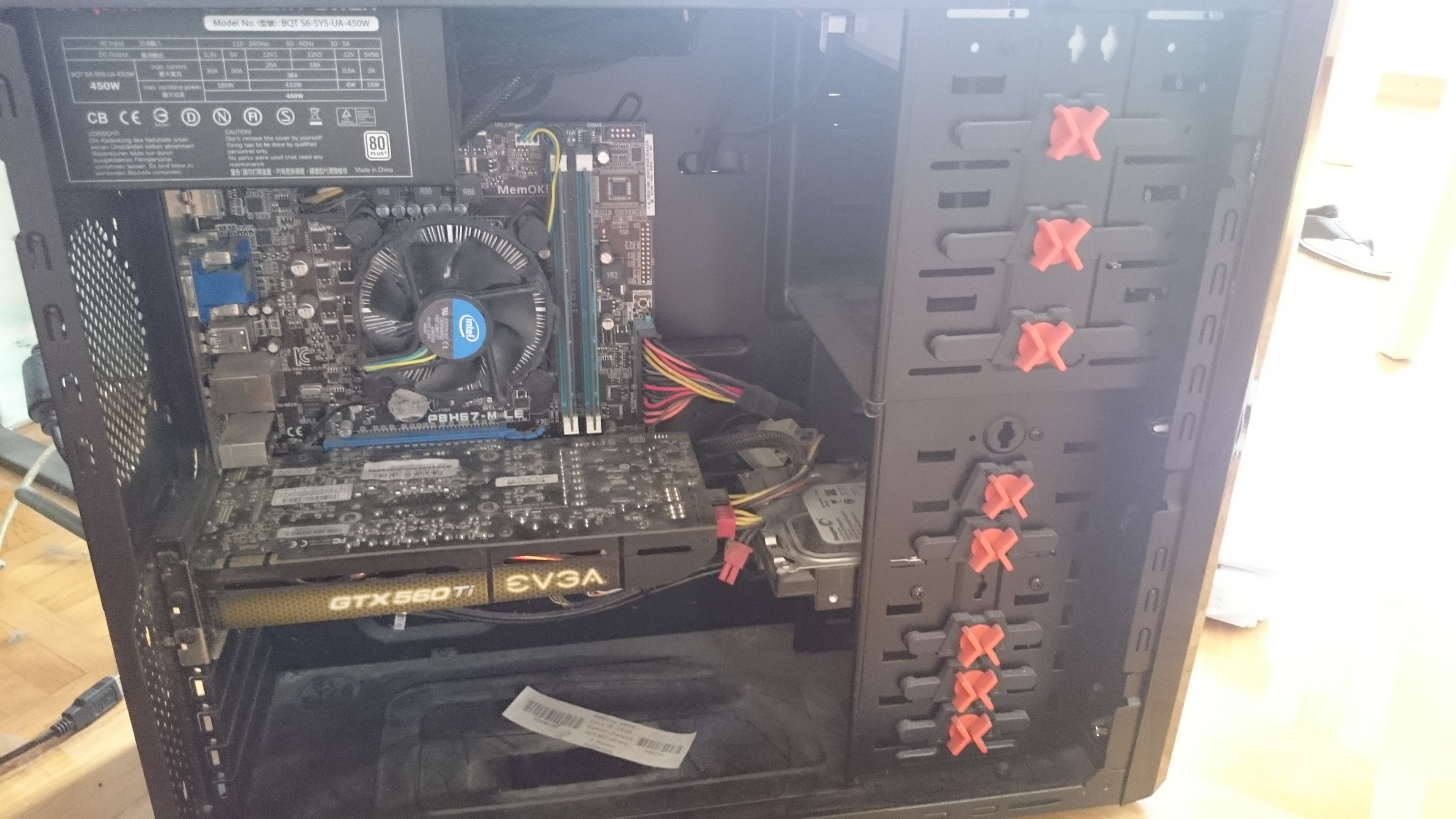

Hab mal das Innenleben fotografiert

also du brauchst eine kabelgebundene Tastatur, ggf sogar eine PS2 Tastatur, falls das Bios nicht mit einer USB Tastatur zurechtkommt, die du am Rechner anschließt, dann wechselst du die Bios Batterie und drückst in dem Bildschirm F1 um ins Bios zu kommen. Dort einmal Datum und Uhrzeit korrekt einstellen, abspeichern und kucken ob der startet
da sieht man sie gut (Markierung):
809159
Nimm die Grafikkarte mal raus, dann kommst besser an die Batterie. Sie klemmt im Slot und lässt sich nach oben gut raus nehmen. Neue rein. Fertig. Beim nächsten Boot erscheint noch mal die F1 meldung und du drückst auch F1. Wenn du sonst nichts einstellen willst im Bios, dieses beenden und entsprechendend speichern lassen. Danach wirst diese Bootmeldung nicht mehr sehen.
PS: bitte keine metallischen spitzen Hilfsmittel nutzen, um die Batterie raus zu nehmen. Damit könntest du das Mainboard beschädigen.

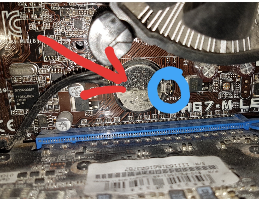

Roter Pfeil ist die Batterie und blauer Kreis die Verriegelung.
Beim reindrücken muss sie richtig einrasten!
Schrift muss nach oben zeigen also sichtbar sein.
