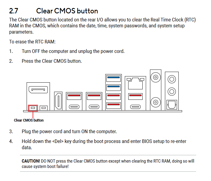

Normalerweise wird empfohlen nicht am Bios umzustellen, ggf auch mal die default Einstellungen laden.

Mal ohne Grafikkarte nochmal ausprobieren und davor ein BIOS Reset durchführen.

Nimm mal die Bios Batterie raus und schalte den für ca. 1 Minute ein. Danach aus, Batterie wieder rein und einschalten.
Werde ich mal machen
