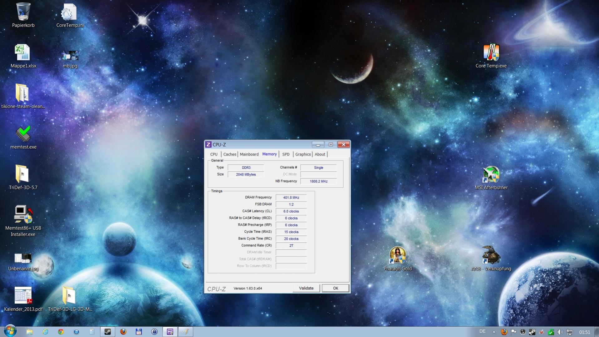

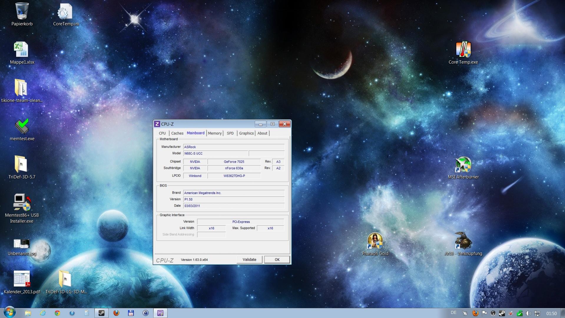

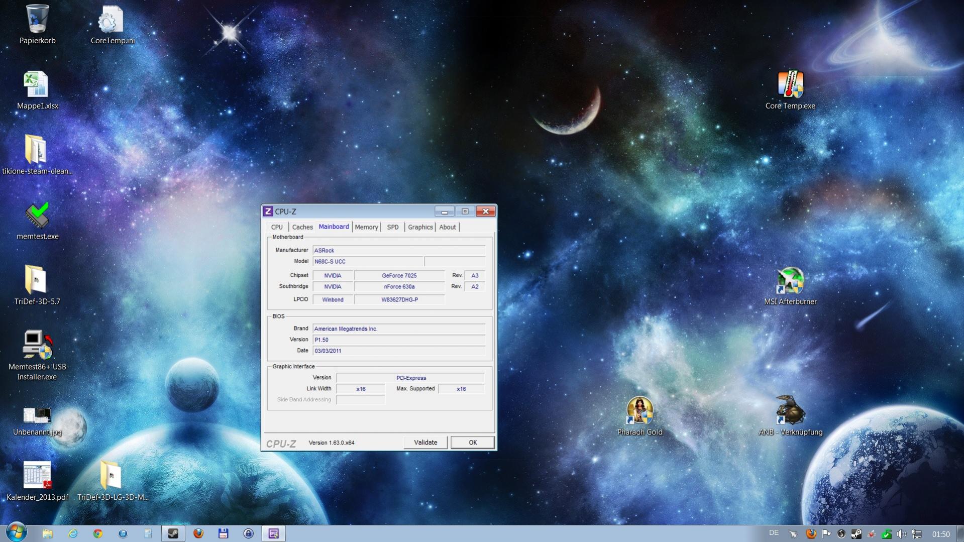

was sagen die temps?
gut hat sich erledigt. haste ja im bild drin.:-)

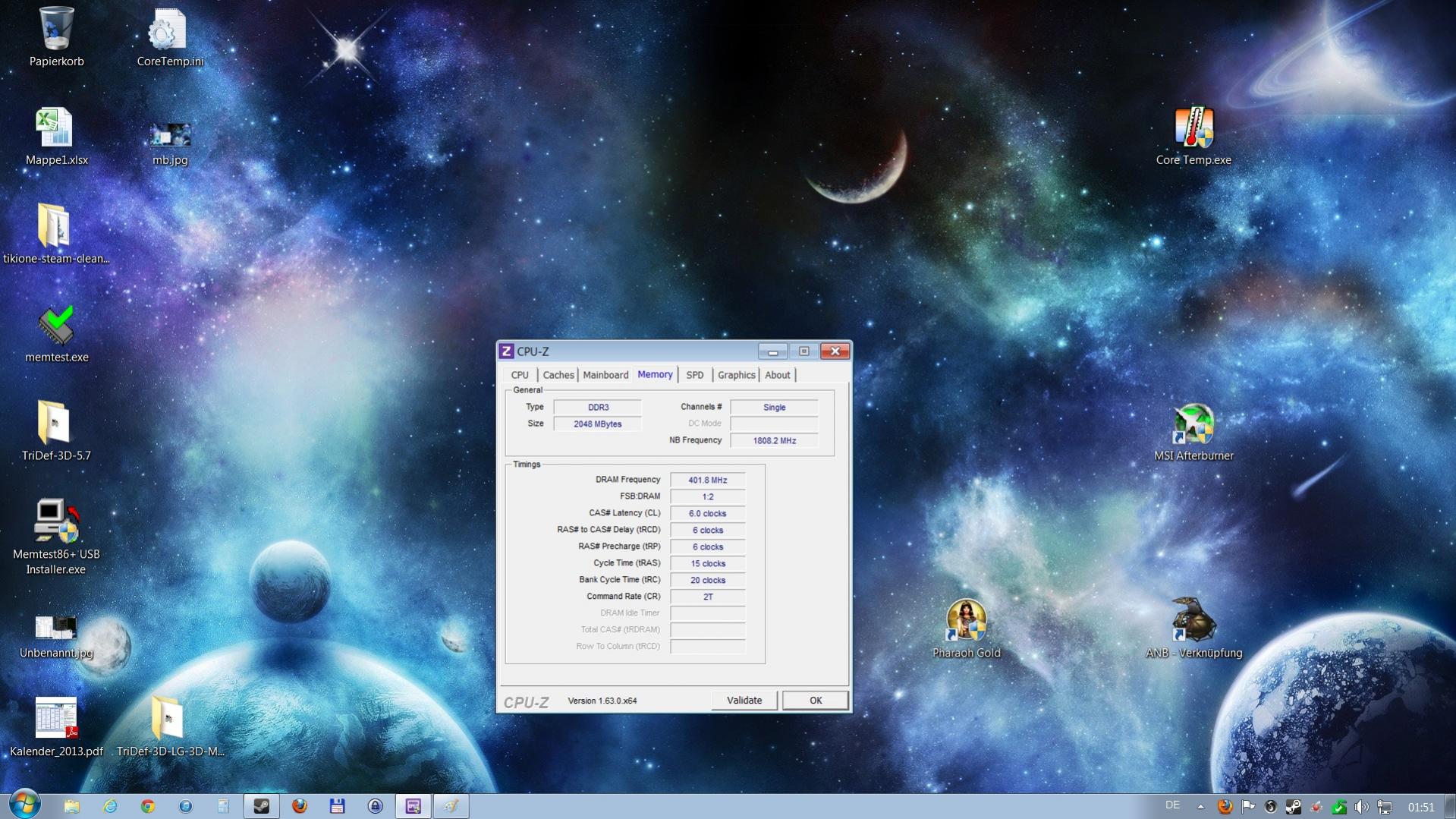

Im Slot 1 habe ich zu testzwecken momentan kein drin.
mfg

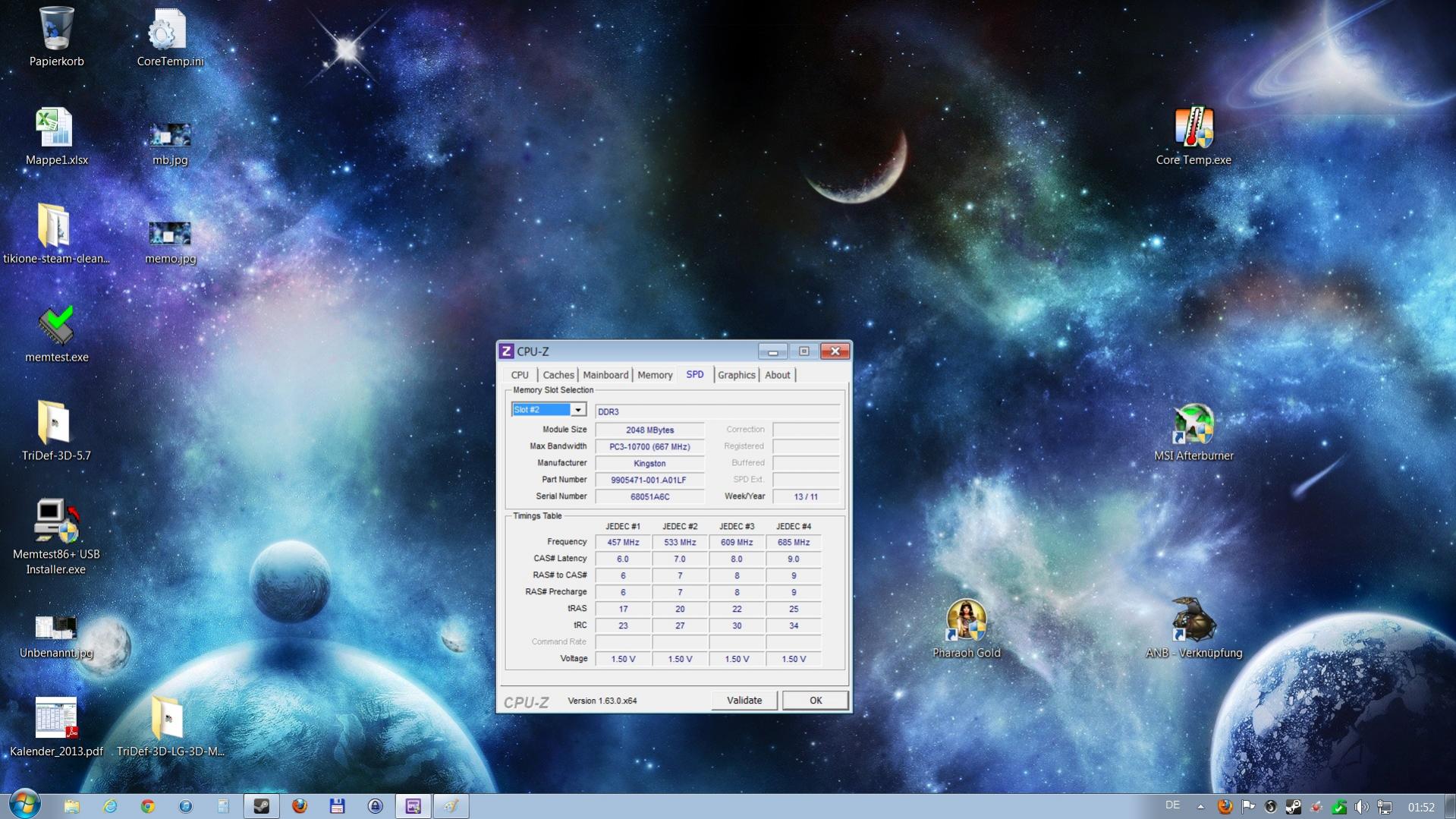

Der FSB/DRAM Teiler (Memory) passt nicht, der sollte auf 3:10 stehen.
Schau im BIOS:
OC Tweaker
Memory Configuration
Memory Clock auf [667MHz DDR3_1333] setzen.

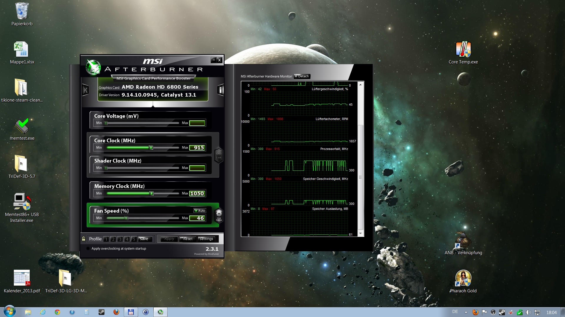

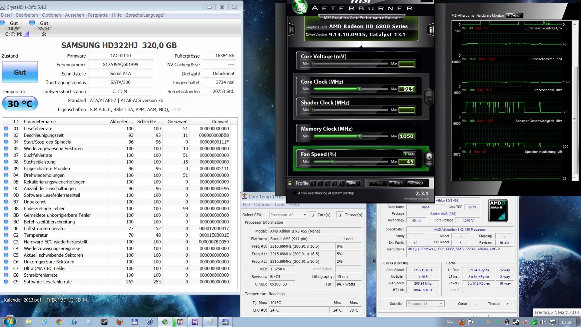

Ist es eigentlich normal das der Prozessortakt immer rauf und runter geht wie hier im Bild zu sehen?
mfg
Die GPU scheint Strom zu sparen, ich hab leider kein aktuelle AMD Karte und kann das nicht 100% sagen.

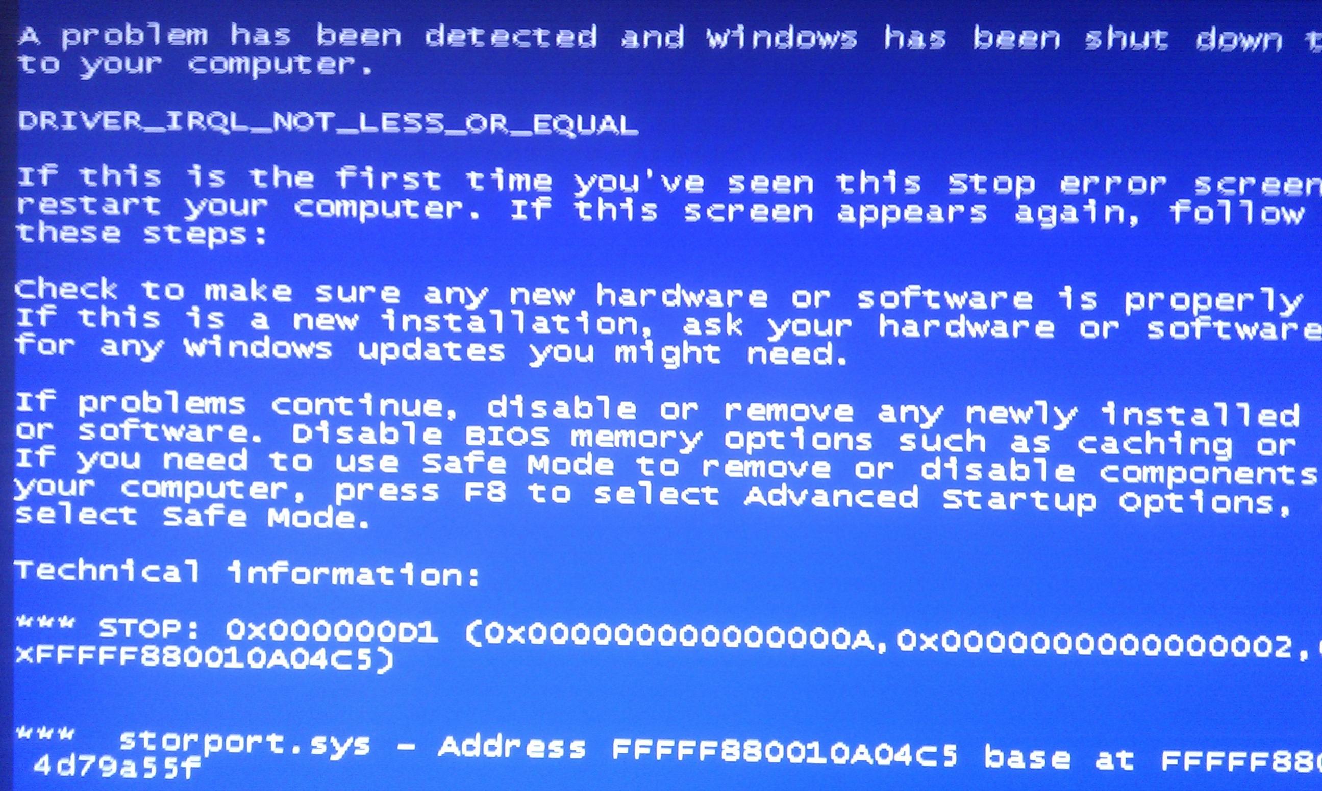

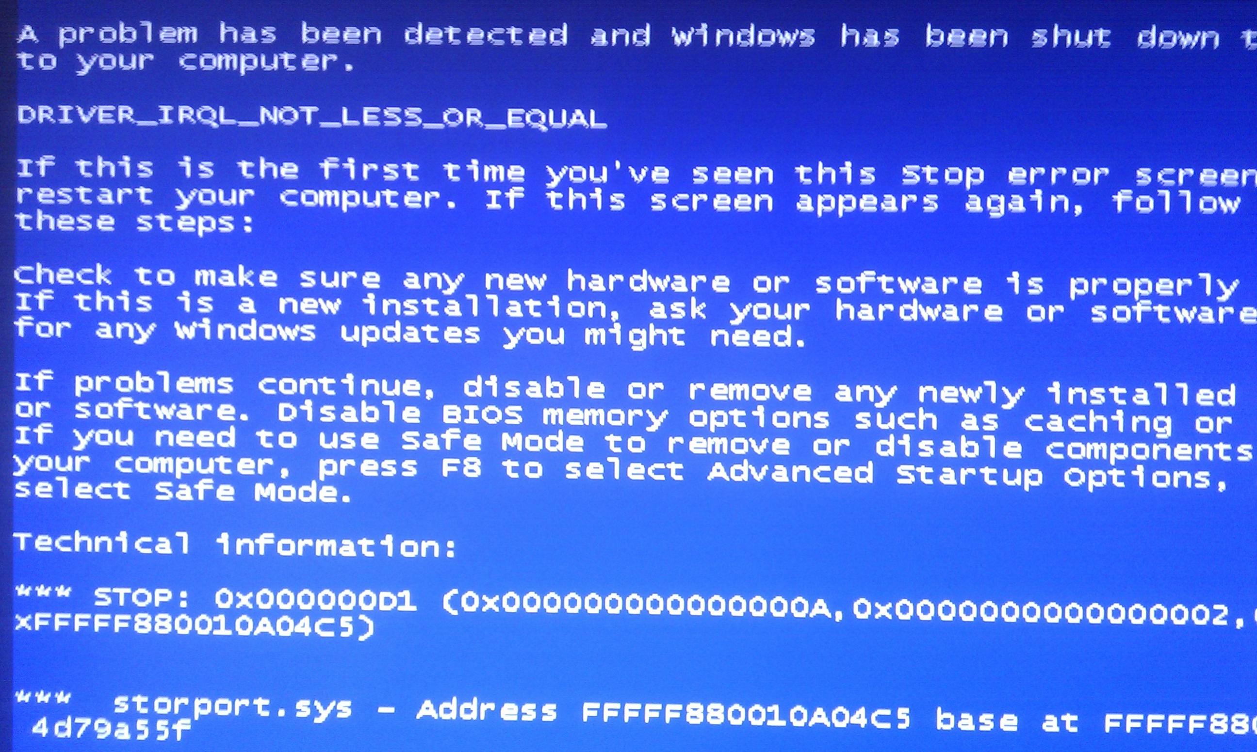

Mittlerweile bekomme ich auch einen Bluescreen. Scheint was mit den Treibern nicht in Ordnung zu sein. Ich glaube ich setzte am besten mal den Rechner neu auf
Ich wollte nur beschied geben das mein Rechner seit 2 Tagen wieder ohne Probleme läuft und mich für die Hilfe bedanken :)
