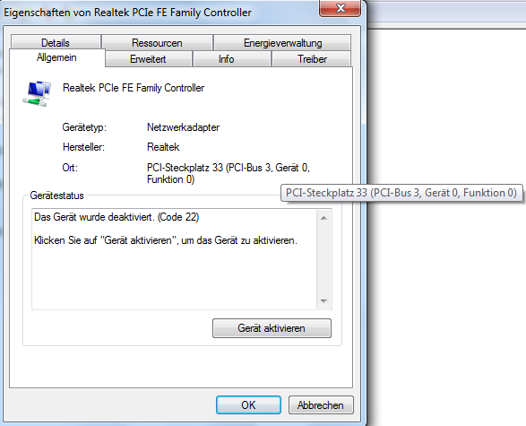

habe den hier:
http://abload.de/img/netzwerkkorddezhr41.png
mit welchem tool am besten ram und festplatte checken? meinst du mit ntfs den chkdisk?
ja chkdisk für NTFS
Lad am besten die Ultimate Boot CD da hast alle passenden Tools drauf ;-)
ps. das Bild hilft nicht wirklich zum thema Netzwerkkarte/Chip
Hast du eine Karte drin oder nutzt du Mainboard Anschluss, dann poste bitte dein Mainboard
