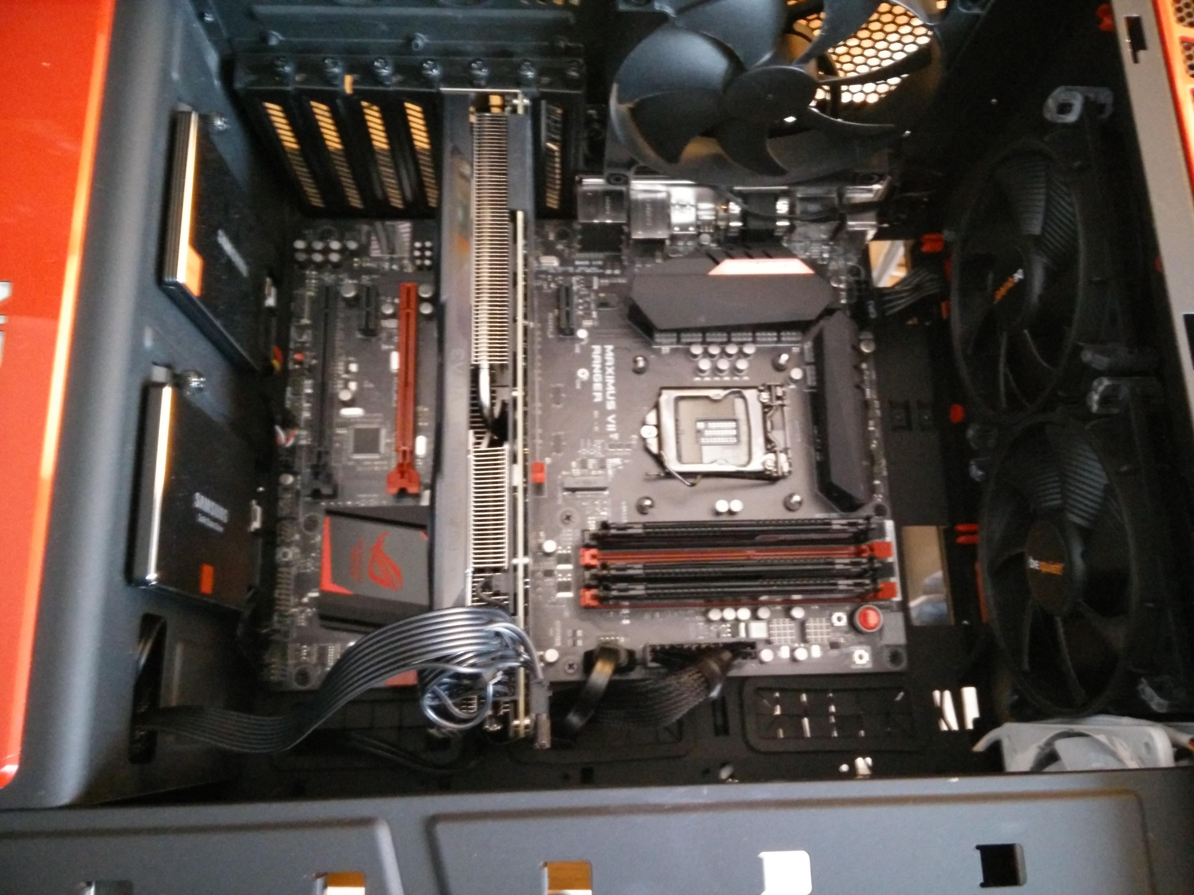

Hallo Leute,
ich habe meinen Kühler demontiert um neue WLP draufzumachen. Hab aber sehr sorgfältig und vorsichtig gemacht. Nun habe ich das Problem wenn ich den PC anschalte dass er nicht bootet. Alle Lüfter drehen sich (auch Grafikkarte). Auf dem Mainboard blinkt abwechselnd die Cpu und Dram Led. Was bedeutet das was kann passiert sein ?:/ Abstandshalter und das alles sitzt richtig. Ich weiß nicht weiter :( Vorher ging auch alles hab auch erst einen Memtest gemacht.

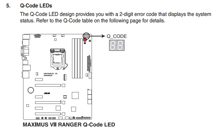

Was steht denn für eine Nummer auf dem Q-Code Display (2 Zahlen)?
Mach mal ein Foto von dem Mainboard.

Also es wechselt immer zwischen 15/13 und 00. jetzt hab ich mal die CPU ausgebaut. Pins sind keine verbogen sieht alles normal aus. Hab den PC ohne CPU gestartet damit zeigt er 00 und somit keine Fehler an. Jetzt Bau ich nochmal ein :O eigentlich hab ich nichts weiter außer die Lüfter vom CPU kühler und eine Festplatte umgesteckt ..
