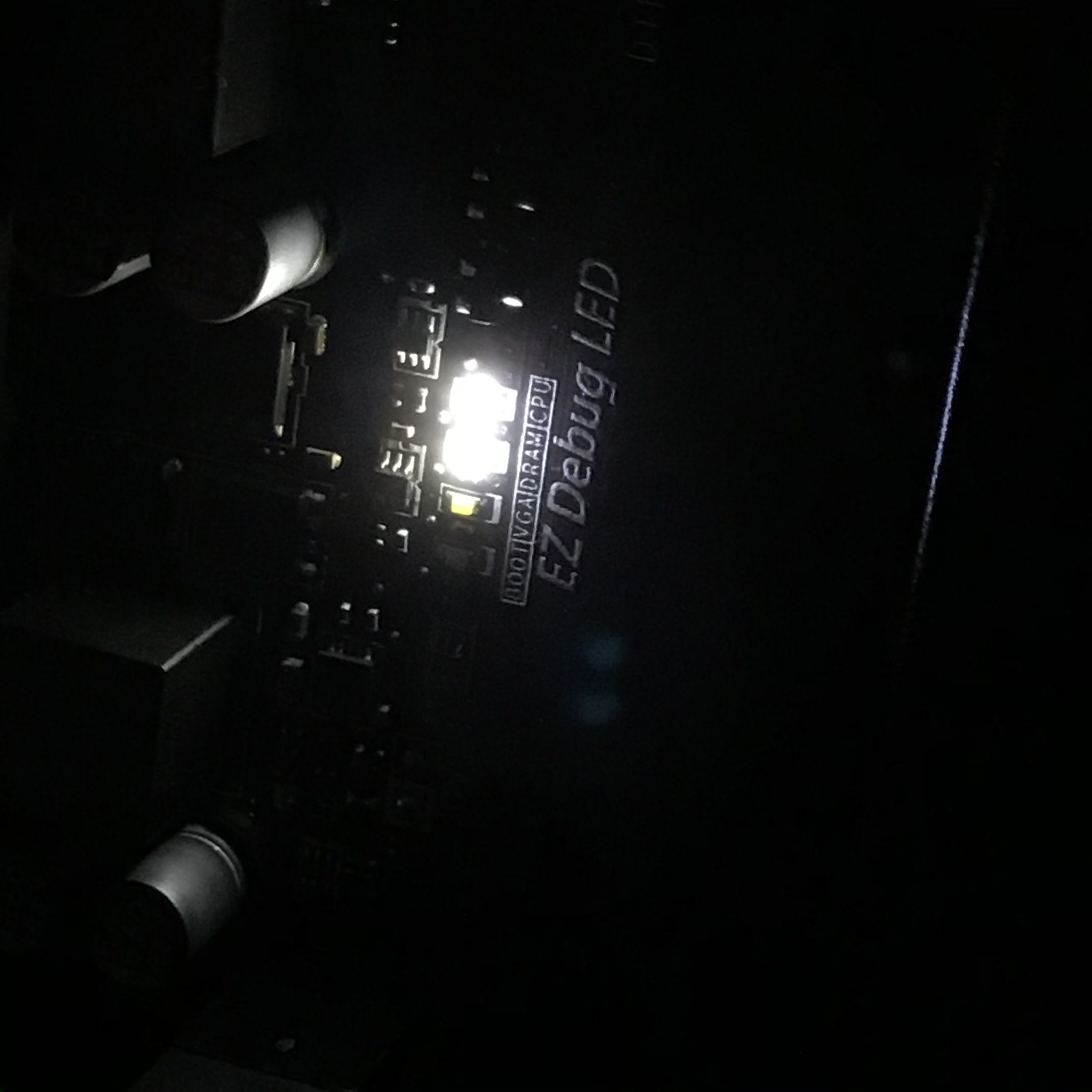

Anbei noch ein Foto von den Kontrollleuchten auf dem Mainboard (falls das jemandem was sagt).

Bei EZ Debug leuchten CPU, DRAM und VGA dauerhaft? Erkennt man schlecht auf dem Bild. Das wäre kein gutes Zeichen.
Auf die Abstandshalter habe ich geachtet.
Bei EZ Debug leuchten CPU und DRAM dauerhaft und auch VGA (VGA leuchtet schwach, wie auf dem Bild). Was bedeutet das?
Steht in der Manual vom Board
These LEDs indicate the status of the motherboard.
CPU - indicates CPU is not detected or fail.
DRAM - indicates DRAM is not detected or fail.
VGA - indicates GPU is not detected or fail
Kurz gesagt, das Board findet deine PC Komponenten nicht.
Ok. Woran kann das liegen? Mainboard defekt?
Ich kann da jetzt nur vermuten. Die Grafikkarte austauschen falls du eine zur Verfügung hast. Ansonsten Board ausbauen und auf dem Karton in Betrieb nehmen. Laut Nullmethode kannst du ja eigentlich nur noch die SSD mal abklemmen. Der Rest ist für den Betrieb notwendig.
Alle Teile sind neu?
Ja alle Teile sind neu (außer die SSD).
Habe gerade eben alles ausgebaut, auf den Mainboard-Karton gepackt, SSD weggelassen, gleiches Ergebnis.
Soweit ich das sehe: Entweder ist kaputt: 1. Mainboard 2. CPU 3. GPU
Aber die Kontrolleuchten sprechen ja eher für Mainboard (weil das so ziemlich nichts erkennt)?
Wenn du nichts weiter da hast zum Austauschen (Grafikkarte oder Netzteil), dann würde ich jetzt auch auf das Mainboard tippen.
Beim Ausbau auch nochmal die CPU kontrollieren ob alle Beinchen dran und gerade sind.
Wird wohl tatsächlich ein defektes Mainboard sein. Habe es beim Händler reklamiert.
