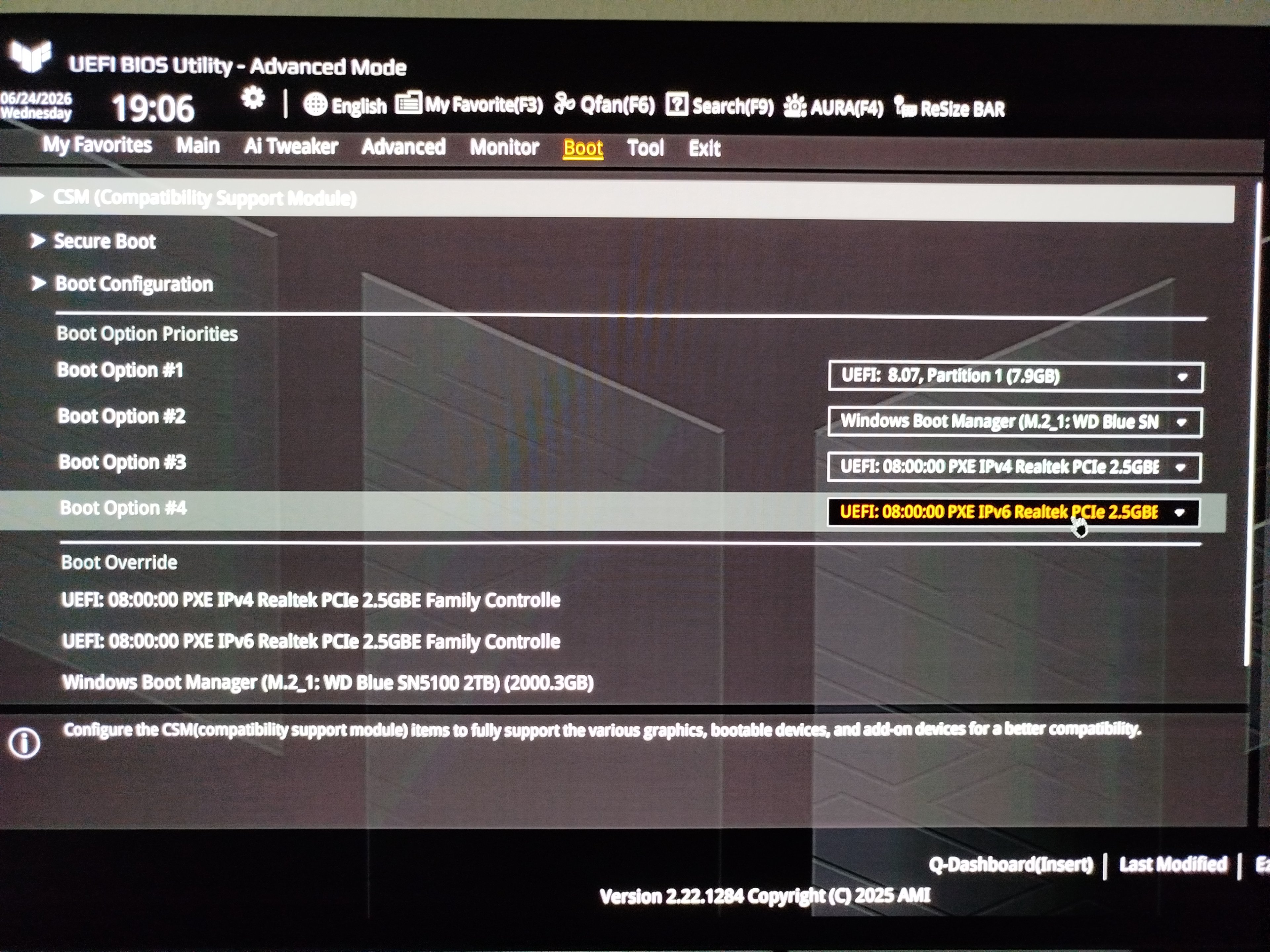

Habe mit einem Bootstick win 11 neu installieren wollen, als sich der PC dabei dann automatisch neu gestartet hat ist er ins bios.
Jetzt bootet der PC nur noch ins bios.
Ich kann nicht erneut über den boot Stick Booten.
Bei save & exit bekomme ich die kurze Meldung:
>Checking media presence.....cable status =48
> No media present......
Ich hab hier mal meine boot Reihenfolge abfotografiert...
Bei der Änderungen vorzunehmen ändert tatsächlich nix.
Dankbar um jeden Tipp, bin komplett ratlos

Tja, er findet deine SSD nicht (bzw. dessen Boot MGR nicht) und will deshalb Network Boot machen. Wie hastn das Installiert? Secure Boot AN? UEFI statt CSM?
Paar Daten zu deiner Hardware wären auch nice. Wie alt ist die WD Blue?

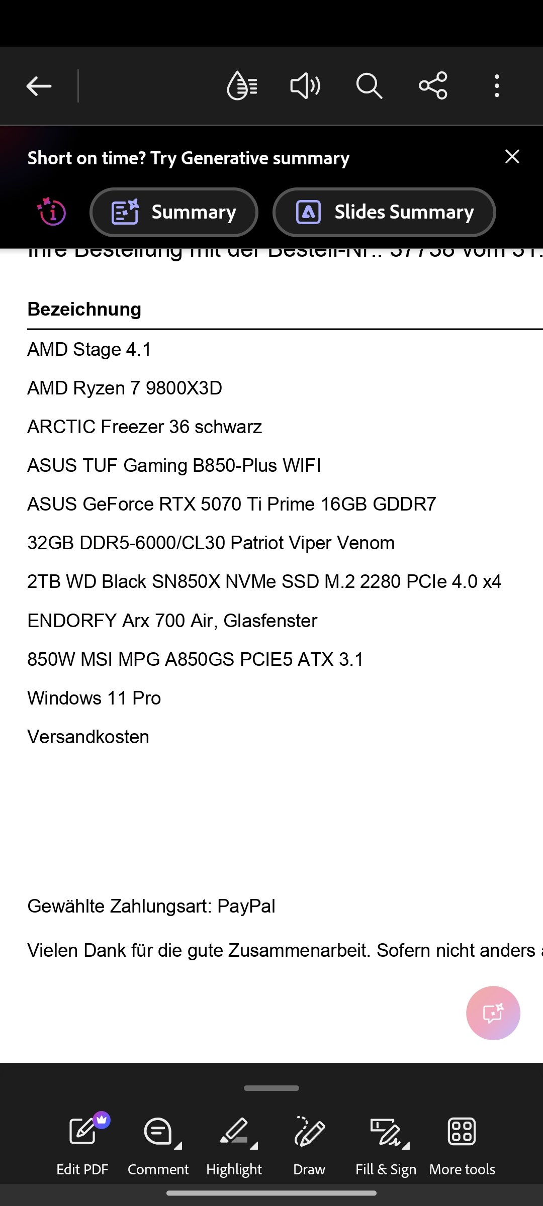

Hardware anbei
In dem PC ist nix älter als 6 Monate

Du hast eine SN850X aber dein Boot Manager sagt WD Blue, das sind 2 verschiedene Produkte eines Herstellers! Entweder stimmt deine Hardware nicht oder du hast noch eine 2te SSD im System?
Aufgrund der modernen Hardware wird UEFI und Secure Boot ansein ^^
Ich hab ganz sicher nur die SSD im System.. auch in der Vergangenheit schon öfter mit Bootstick windoof neu installiert
Aber eine WD Blue wäre Consumer Einstieg und eine SN850X wäre eine Consumer Highend. Wurdest du hier beschissen? Wieso installierst du so oft Neu? Das ergibt auch nicht viel Sinn.

Habe bei mad gaming bestellt, denke nicht, dass ich hier beschissen wurde.
Hatte kurz vor der Neuinstallation eine externe Festplatte angeschlossen, denk aber dass sollte damit nix zu tun haben
Ja kann sein dass das Bios die falsch ausliest, soll passieren. Naja externe Festplatten würde ich vor einer Neuinstallation abstecken, nicht das du auf die Installiert hast :D

Könnte man feststellen, in dem man die ausbaut. Oder wenigstens, wenn man sich den Ausbau nicht zutraut, mal den Verkäufer kontaktieren. Im Zweifel für den Angeklagten, aber zumindest mal das Foto aus dem UEFI hinschicken und nachfragen "ob da was bekannt ist" würd ich schon machen.
@JonarrFree hast du vl. deinen Stick Formatiert anstatt deine SSD? :D Na da musst du auch den Stick an Boot Pos 1 setzen, bzw. gibts dafür auch den Schneller Boot Override in modernen BIOS.

Definitiv beim Verkäufer nachhaken, weil Du für was anderes bezahlt hast.
Nachtrag: Fehler passieren, evtl hat da einer beim Zusammenbauen gepennt.

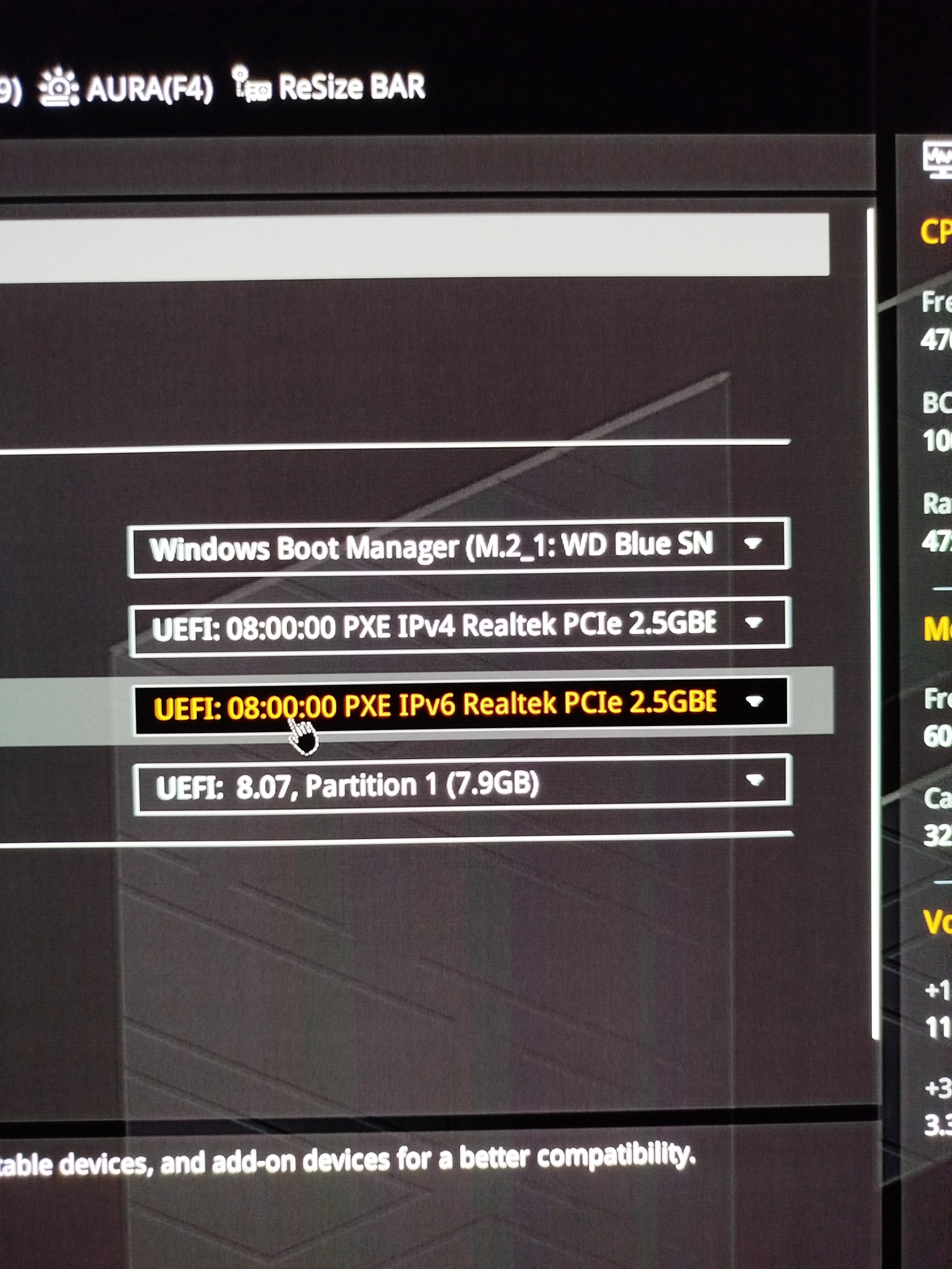

Hab den boot stick auf die 1 gepackt.. das Problem bleibt das gleiche :(
Ich glaube eher dass ich den boot Stick formatiert habe ausversehen anstatt die SSD oder ausversehen auf die externe Festplatte installiert habe... Es geht auf jeden Fall nicht vor und nicht zurück
