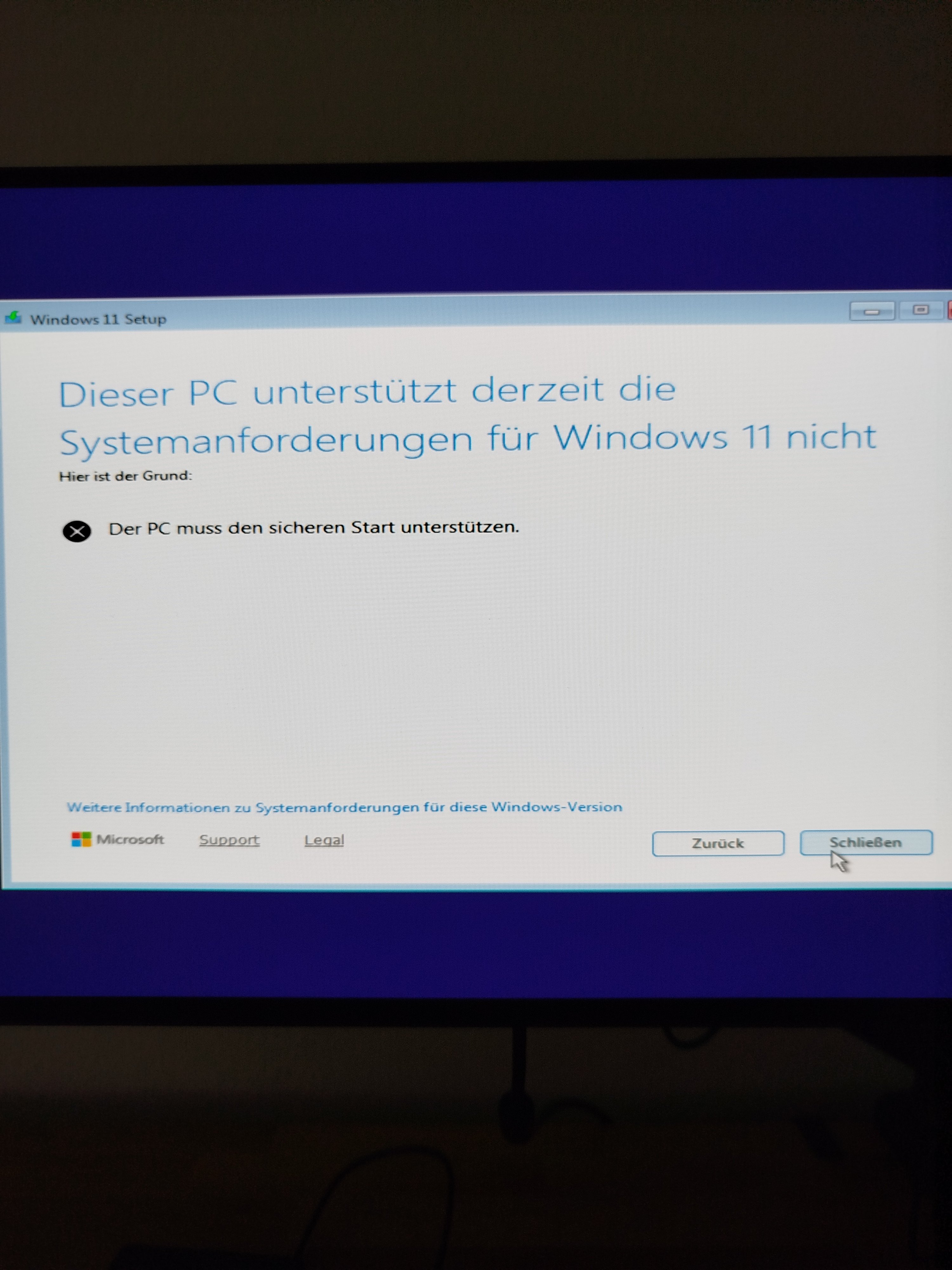

Was vielleicht interessant sein könnte: seit dem BIOS Reset werden aus irgendeinem Grund gar keine Festplatten mehr entdeckt. Ich habe in der boot priority nur den USB Stick stehen jetzt als einzige Option...
Habe jetzt fast boot deaktiviert und mit den csm Einstellungen gespielt.
Wenn ich csm aktiviere startet das Windows Setup, es steht aber letztlich dann da dass Windows nicht installiert werden kann (siehe Bild)
Wenn ich csm wieder deaktivieren komme ich wie gehabt direkt ins bios - ganz ohne Umwege.
Langsam verzweifle ich!
Hier die Meldung im Setup:
Mit den secure boot Einstellungen experimentieren...
Setup läuft jetzt gerade..
Mal sehen
Ich kann es kaum fassen, aber Windows 11 ist installiert.
Danke an alle, die sich hier die Zeit genommen haben und mir versucht haben zu helfen ❤️
