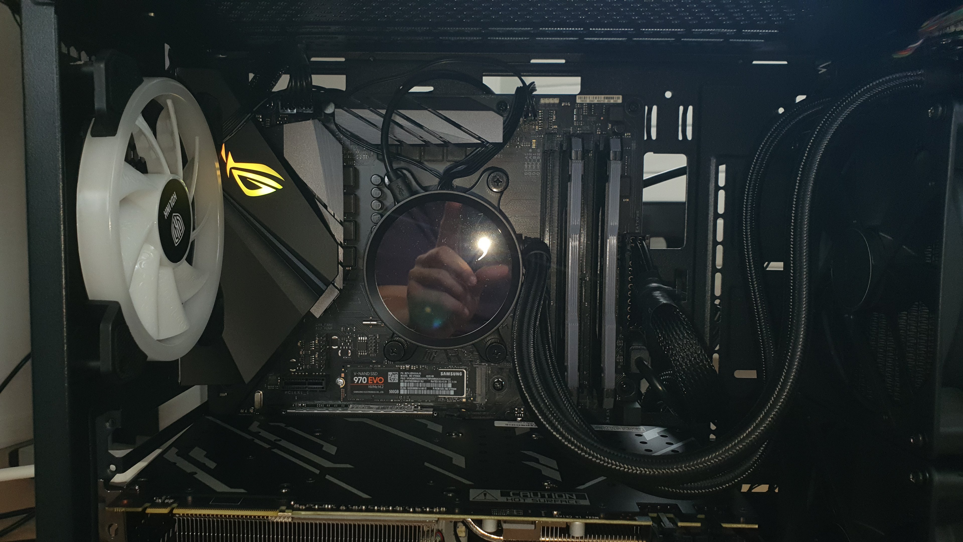

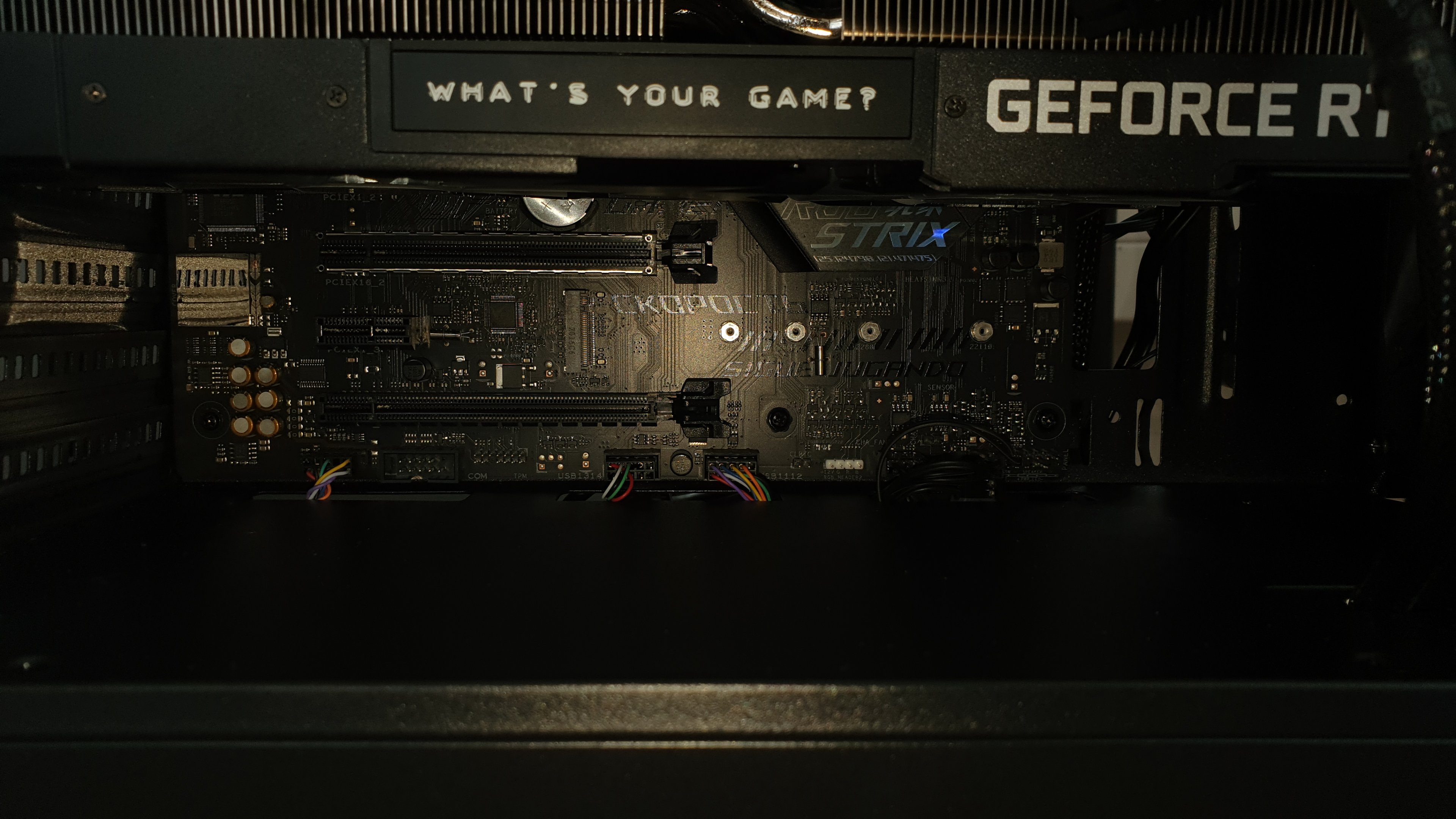

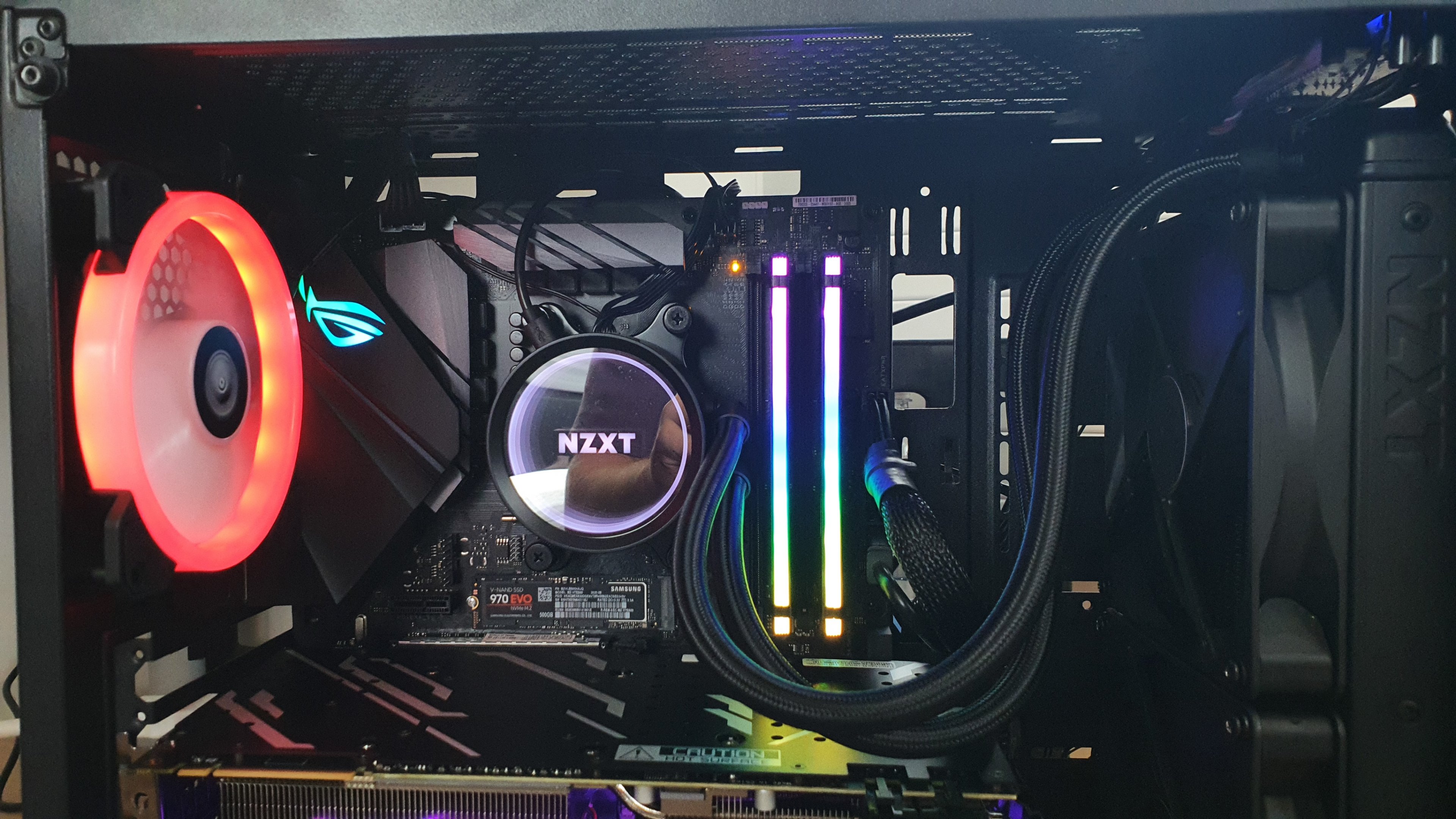

Mach mal ein Bild vom Innenleben, wo man auch erkennen kann, ob alle Kabel korrekt angeschlossen hast, usw., vielleicht finden wir einen Fehler.
Graka-Stromkabel, CPU-Stromkabel, etc. ;-)
Reaktionen: Maeruuu
jaa sicher
Die beiden CPU-Stromversorgungsstecker P4 ATX-12V sind nicht bündig, schaut so aus, als ob einer nicht ganz drinnen steckt.
Reaktionen: Maeruuu
