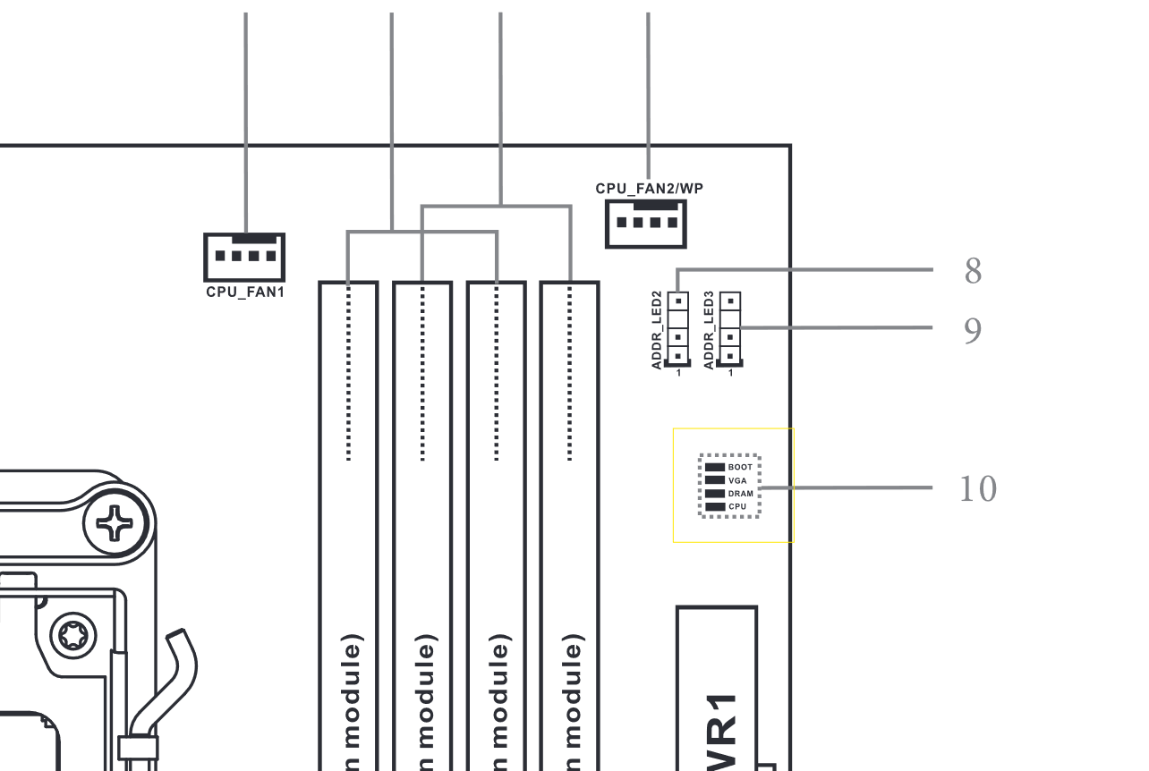

Welche LED leuchtet da genau, er zeigt dir genau an, wo der Fehler liegt, siehe Handbuch.
Siehe Nummer 10
