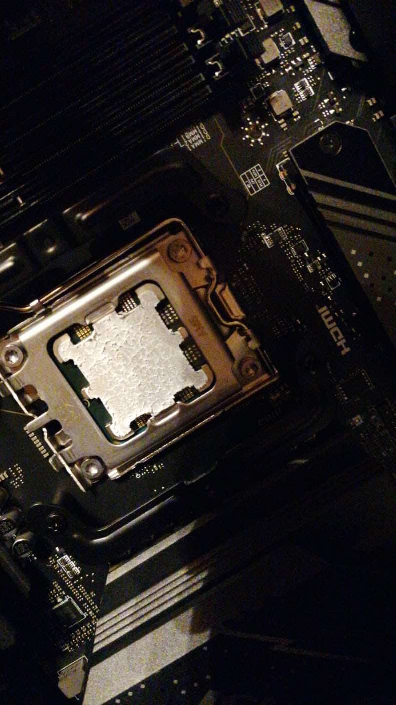

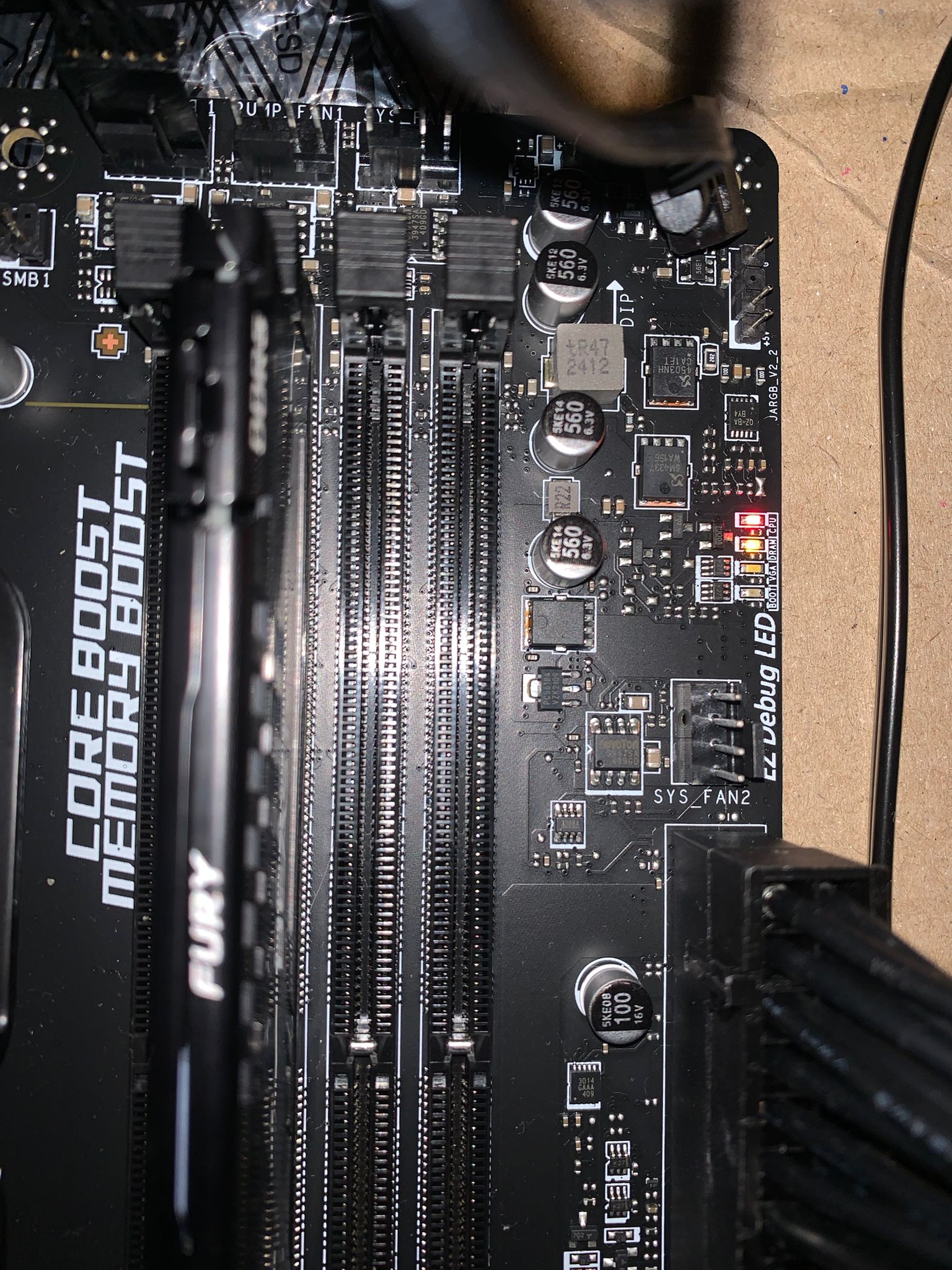

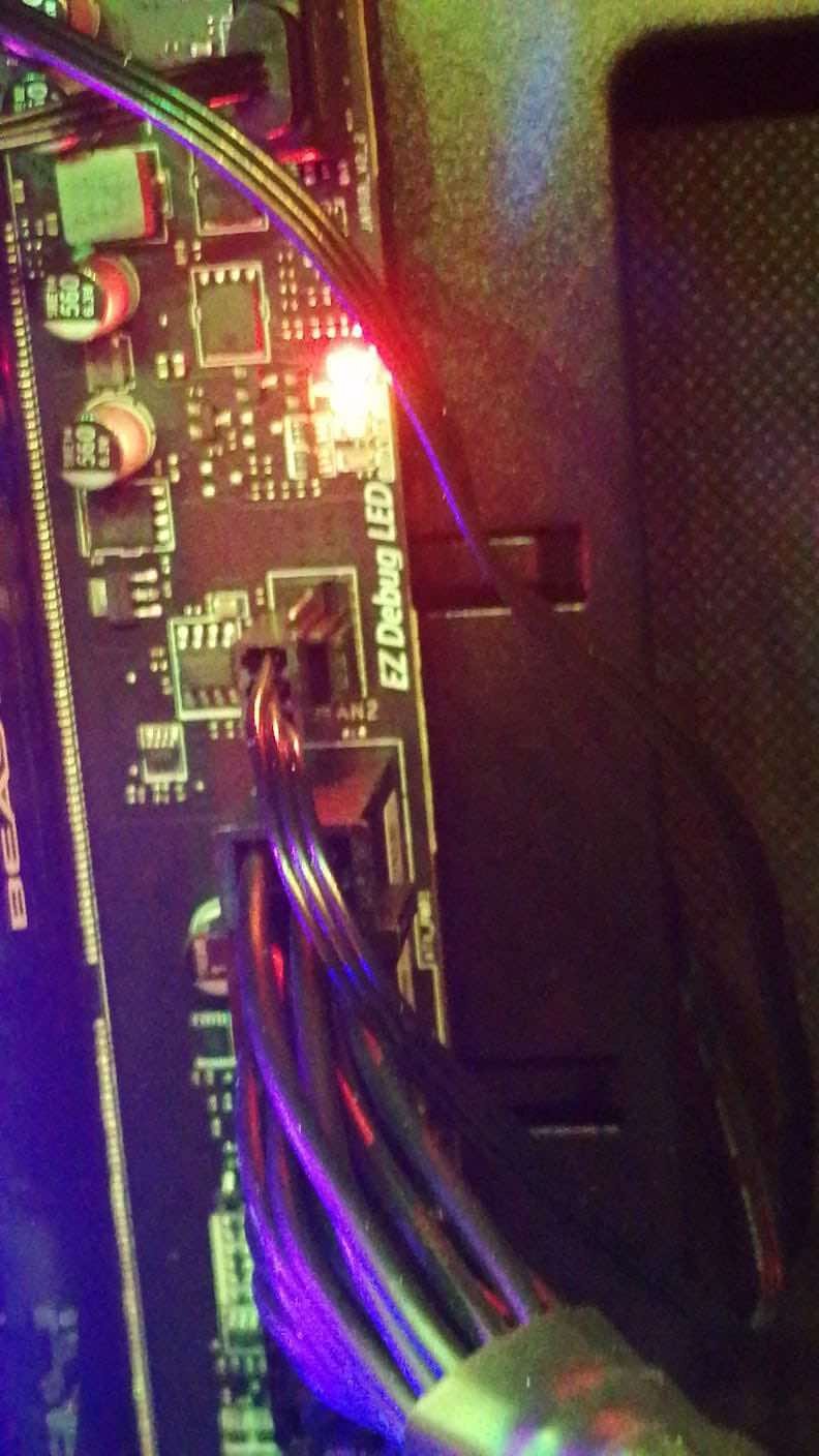

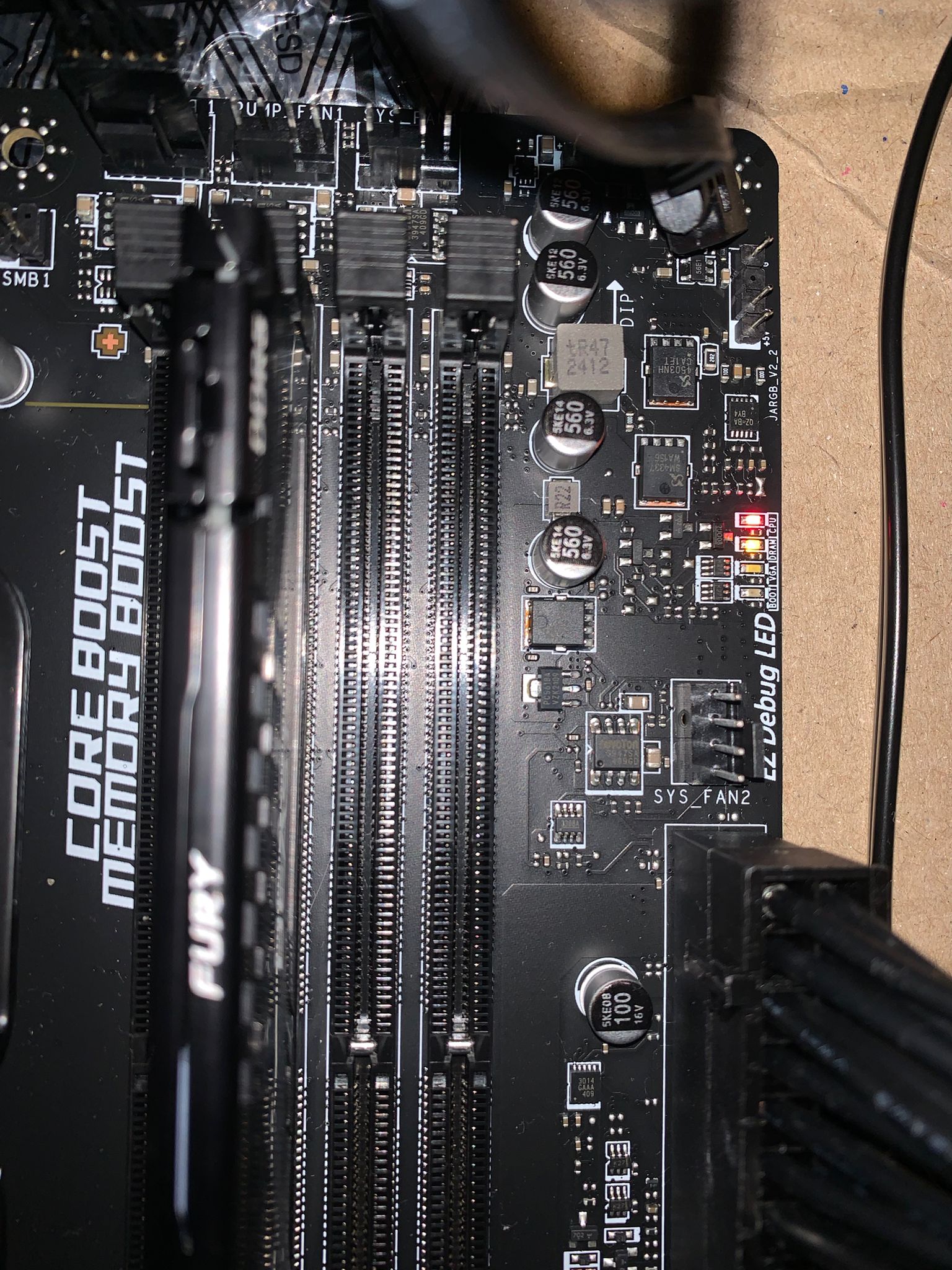

Guten Abend, ich habe vor 3 Tagen einen neuen PC zusammengebaut. Ich konnte den PC die letzten zwei Tage ohne Probleme verwenden, seit heute morgen lässt der PC sich nicht mehr einschalten und der Bildschirm bleibt schwarz. Auf dem Mainboard leuchten diese zwei Lampen auf: EZDEBUG LED (CPU - Rot) (DRAM - Gelb). Ich habe schon nach dem Fehler gegoogled und einiges Gefunden aber nichts davon hat geholfen. Kann mir irgendwer weiterhelfen?
Wenn ich den RAM ausbaue leuchten die Lampen immer noch.
Diese Teile sind verbaut:
Mainboard: MSI B650 Gaming Plus WIFI
CPU: AMD Ryzen 5 7600X, 6C/12T, .70 - 5.30 GHz
GPU: Sapphire Pulse Radeon RX 7700 XT, 12GB GDDR6
CPU Kühler: BE QUIET! Pure Rock 2FX
RAM: Kingston FURY BEAST DIMM Kit 32GB, DDR5-5200
NETZTEIL: BE QUIET! Pure Power 12M 750W ATX 3.0
GEHÄUSE: BE QUIET! Pure Base 500DX
Wie stark hast du den Kühler angezogen?

coxon schrieb:
Willkommen im Forum.
Danke.
Ich habe bereits bemerkt, dass ich möglicherweise die Schrauben zu fest angezogen habe, was an der Verteilung der Wärmeleitpaste erkennbar ist. Besteht die Gefahr, dass ich durch das zu feste Anziehen der Schrauben die CPU beschädigt habe?
Danke für die schnelle Antwort!
Eher das Mainboard. Das darf sich nicht biegen und der Kühler darf nur Handfest angeschraubt werden bis du einen leichten Widerstand spürst.

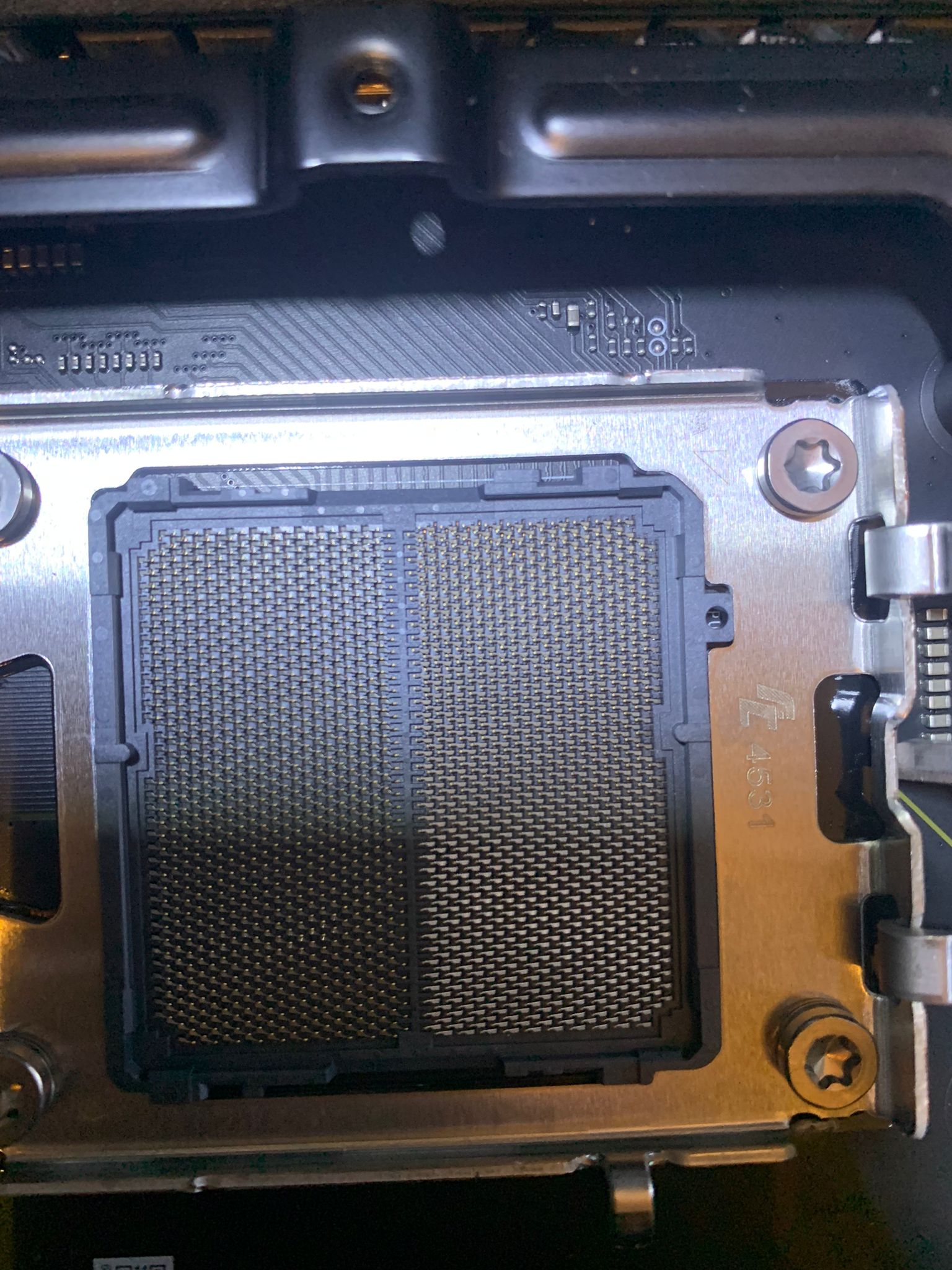

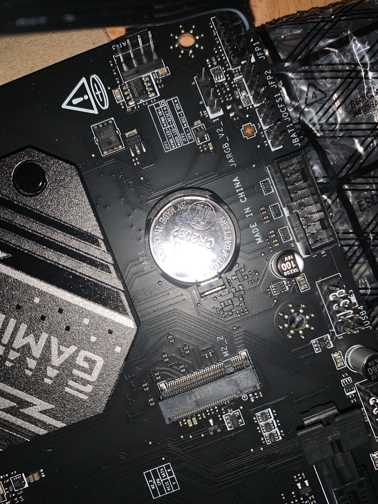

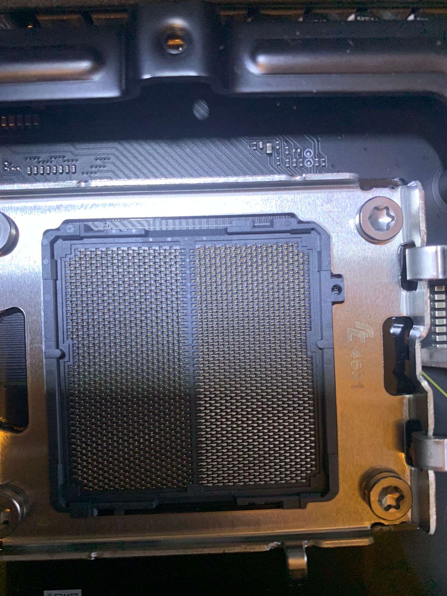

Es hat leider nichts funktioniert, ohne Ram Riegel leuchten die LEDs auch.
Prozessor ein und ausgebaut - hat auch nichts gebracht, PINs sind auch nicht verbogen.

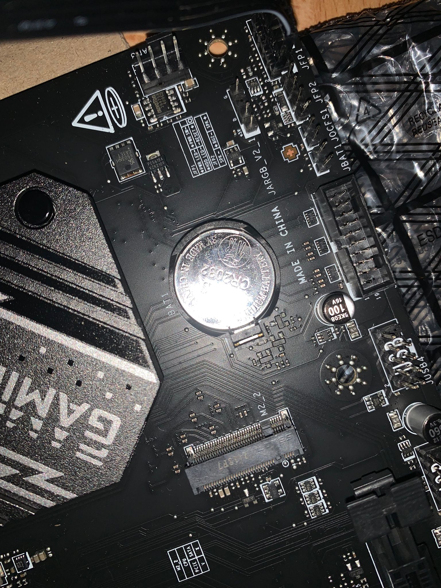

Komme auch nicht ins BIOS mit der verbauten GPU, CMOS reset habe ich durchgeführt, allerdings lässt sich die Mainboard Batterie nicht herausnehmen.
Bin schon langsam verzweifelt ...
dann könnte es schon auch ein Hardwaredefekt sein, wenn es kurz läuft, und dann nie mehr. Jetzt brauchst du halt andere Hardware, zum testen, woher auch immer. Oder du hast einen Kumpel bei dem du deine Hardware einbauen und testen kannst. Einzeln Netzteil/Mainboard/CPU wechseln.
Die Batterie muss für den Cmos-Reset bei diesem Mainboard nicht raus.
Rücksetzen des BIOS auf Standardwerte:
1. Schalten Sie den Computer ab und ziehen Sie das Netzkabel ab
2. Verwenden Sie eine Steckbrücke, um JBAT1 für 5-10 Sekunden kurzzuschließen
.3. Entfernen Sie die Steckbrücke von JBAT1.
4. Stecken Sie das Kabel Ihres Computers in die Steckdose hinein und schalten Sie den Computer ein.
https://download.msi.com/archive/mnu_exe/mb/B650GAMINGPLUSWIFI.pdf
Hallo, ich habe zu 100% dieselben beschrieben Probleme. Auch nach zwei Tagen die selben LEDs und kein Bild. Hat inzwischen etwas funktioniert oder wurde das Mainboard zurückgeschickt?
LG
Das Problem kam einfach übermacht am Vorabend funktionierte alles hervorragend bis ich ihn heruntergefahren habe und nun dieses Problem vorliegt.
Bei mir lag es tatsächlich einfach nur daran, dass einer der beiden ram nicht 100% eingerastet war, aber dennoch die rgb an waren. Du könntest einfach mal die Plätze deiner ram wechseln oder versuchen deinen pc mit jeweils nur einem RAM hochzufahren, eventuell ist einer beschädigt.
