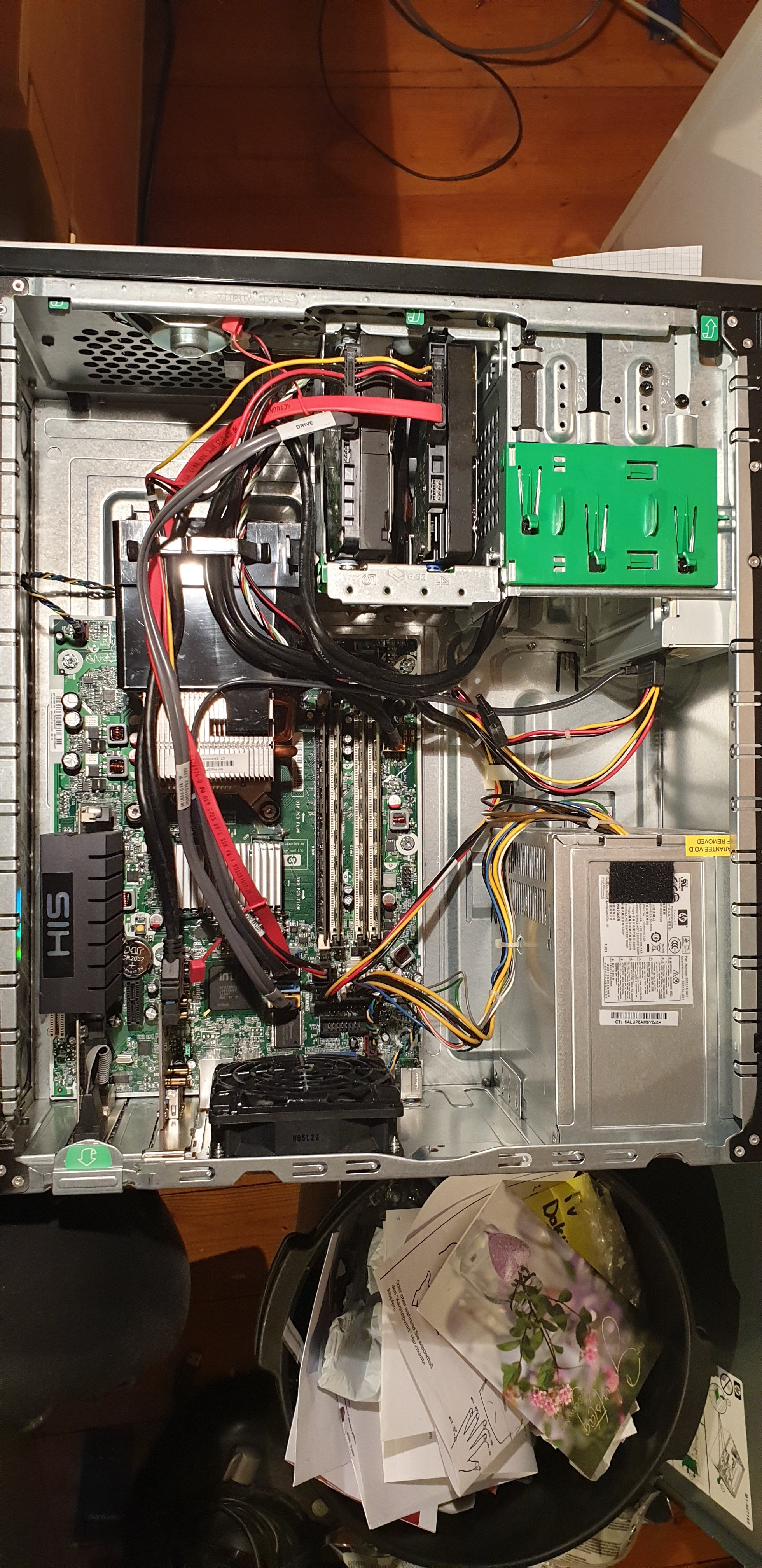

Was für ein hässliches Ding. Ok, also ein Fertigrechner.

Leider liegt ein Teil der Nasen im Schatten - prüf bitte, ob die RAM's richtig im Slot sitzen. Am besten geht das durch ein leichtes Nachdrücken... Ich würde auch die Grafikkarte noch einmal entfernen und neu einsetzen - nicht das da irgendwas verkantet ist?!?
Überprüf bitte bei der Gelegenheit auch den Stromanschluss rechts neben den RAM-Slots - möglich wäre es, dass dieser nach der Operation nicht mehr richtig in der Buchse drin sitzt...
