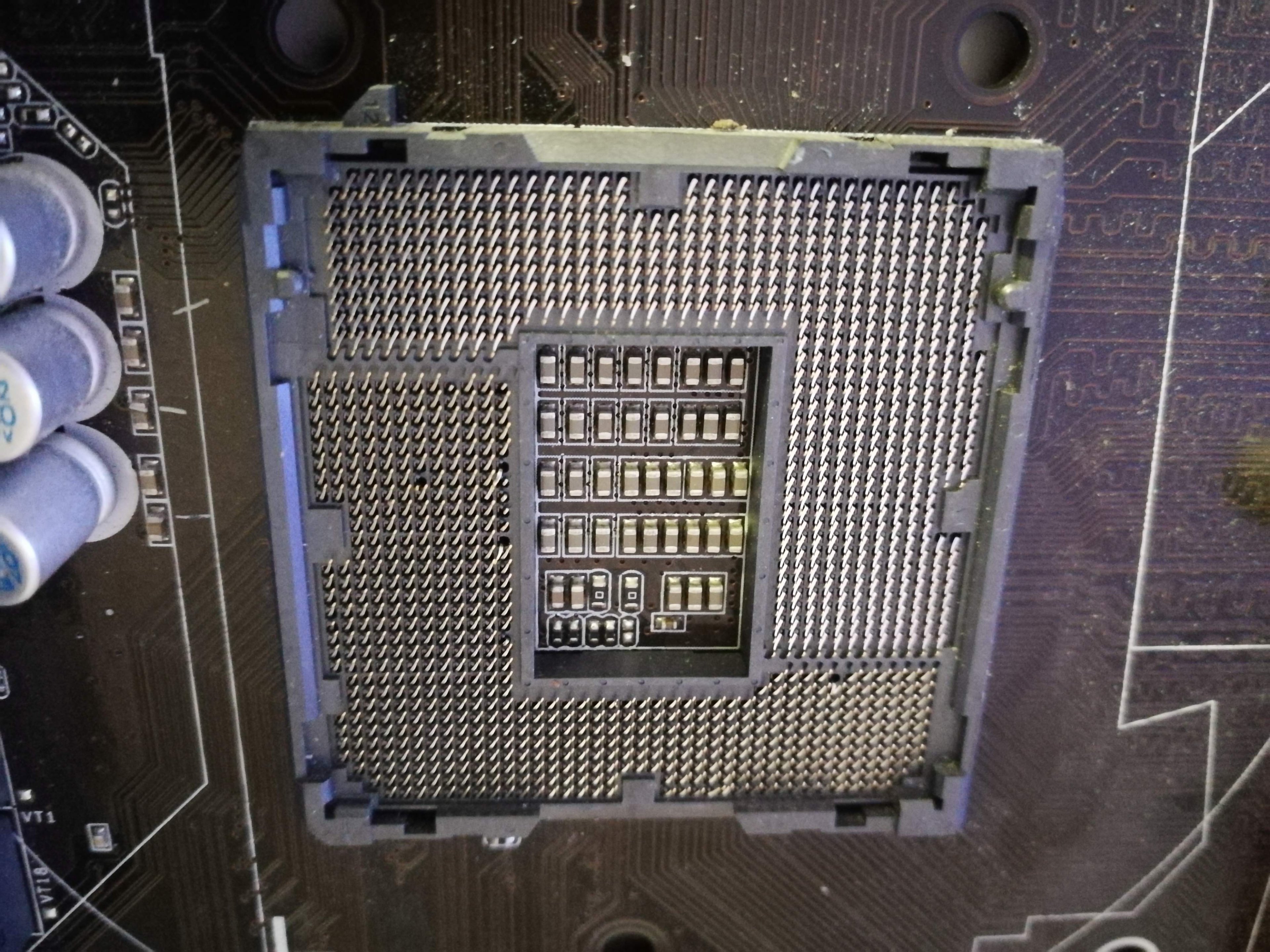

Hej Leute, ich habe mir jetzt mal die CPU vorgenommen und beim Ausbauen ist mir dann auch aufgefallen wo der Fehler liegt. Einige PINs auf dem Sockel waren dermaßen verborgen, dass ich dachte der Vorbesitzer hätte die CPU mit der Brechstange entfernt. Natürlich muss ich mir vorhalten, dass mir das beim Einbauen nicht aufgefallen ist.

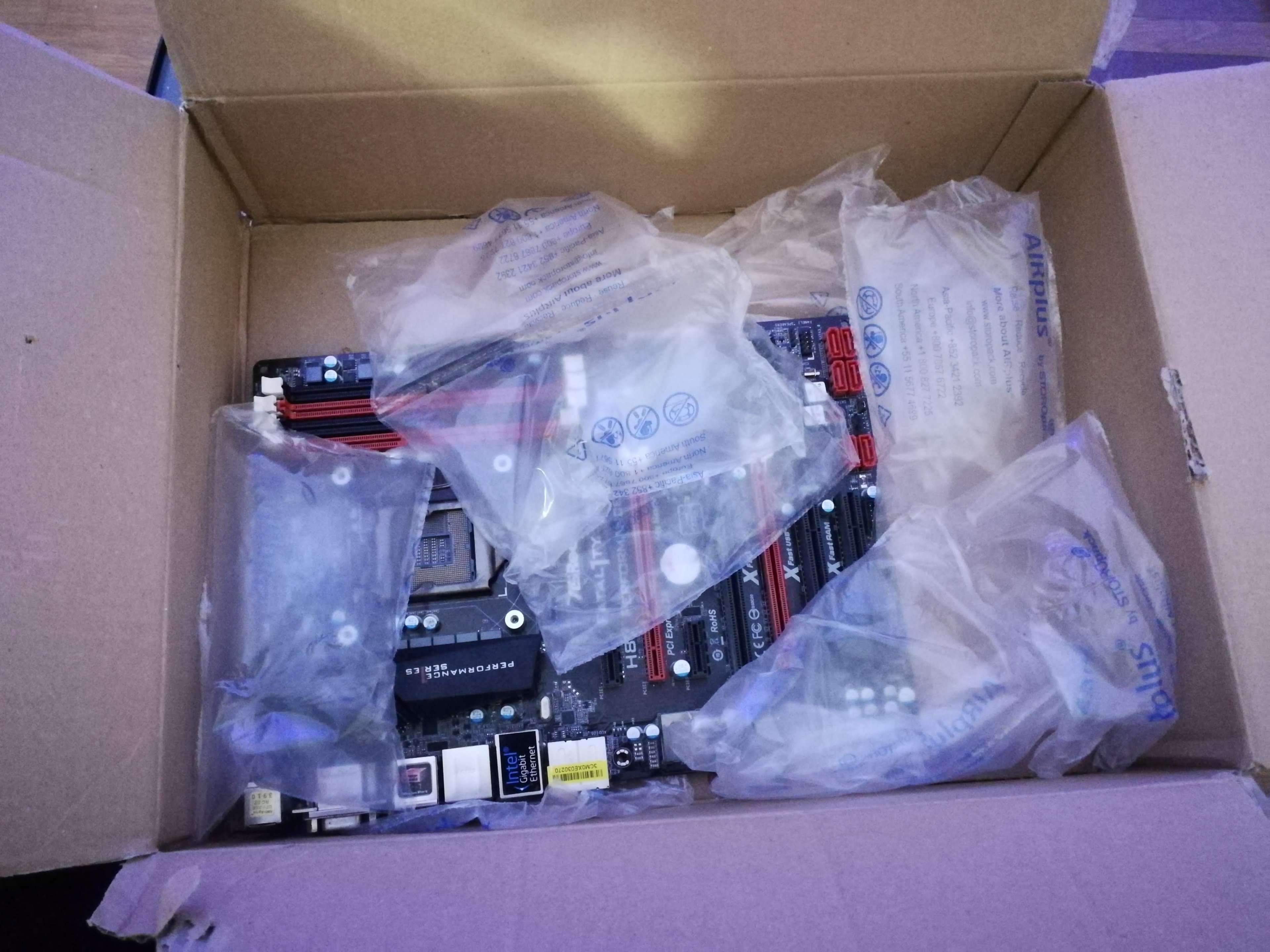

Beim Erhalt des Pakets hatte ich auch Bilder gemacht, da das Mainboard so desaströs verpackt war. Habe mir die Bilder nochmals angeschaut. Schon auf dem ersten Bild, wenn man genau hinschaut, lässt sich erkennen, dass mit den PINs etwas nicht stimmt (Lediglich das Bild der Nahaufnahme ist neu). Meint ihr, da ist noch was zu machen rechtlich gesehen?

man sollte so eine Sendung die so schlecht verpackt ist gleich zurückschicken ...

@ Lachtraube Bild vom CPU Sokel anschauen die verbogenen Pins Zählen ... und danach es sein lassen.
Kennst du das Pin-Layout für den Sockel ?
