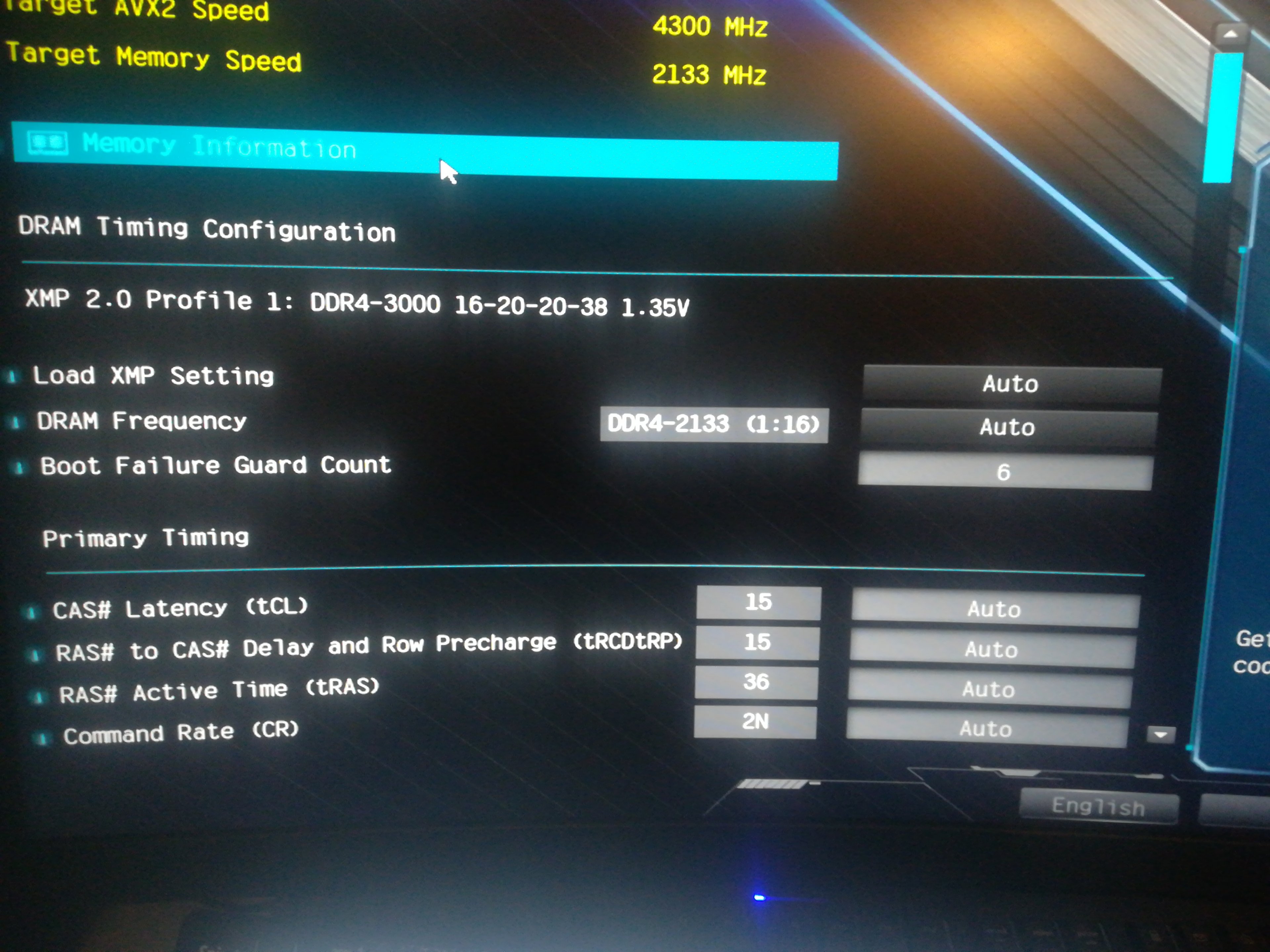

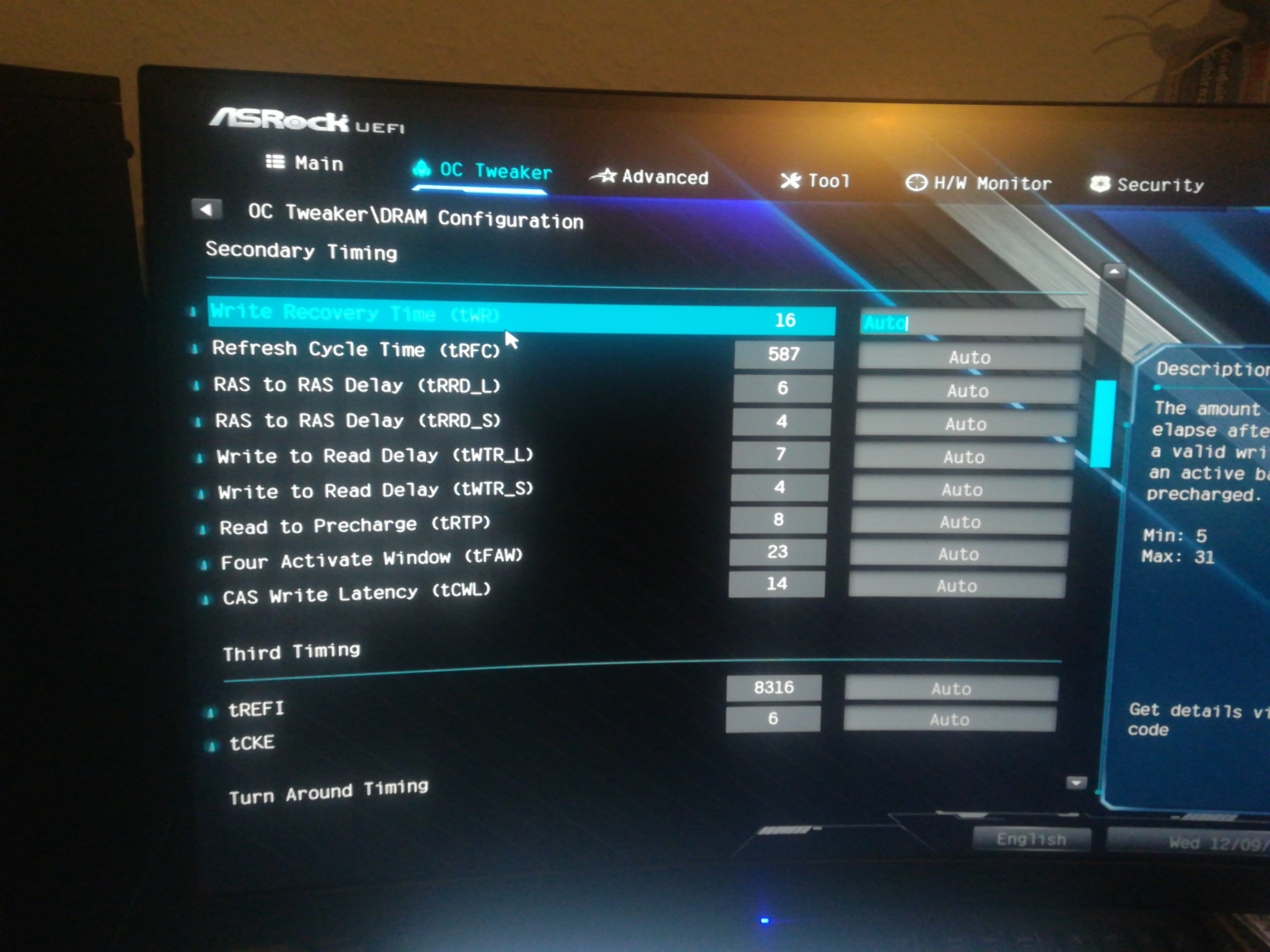

Ich habe ein Biosupdate gemacht, die Einstellungen sehen derzeit so aus

Wie sollte das ganze eingestellt sein?
D3xo schrieb:
Am besten XMP Profil laden und so lassen
Soll ich die XMP Optimization Ein- oder ausschalten?

Einschalten natürlich. Der Arbeitsspeicher MUSS damit laufen oder umtauschen.
Okay, der PC hat sofort gestartet und ließ sich auch über den Powerbutton ausschalten. Da er ja aber zuvor schon "warmgelaufen" war und das Starten ein Glücksspiel ist, werde ich ihn erstmal auslassen und es am Nachmittag/frühen Abend noch einmal probieren.
