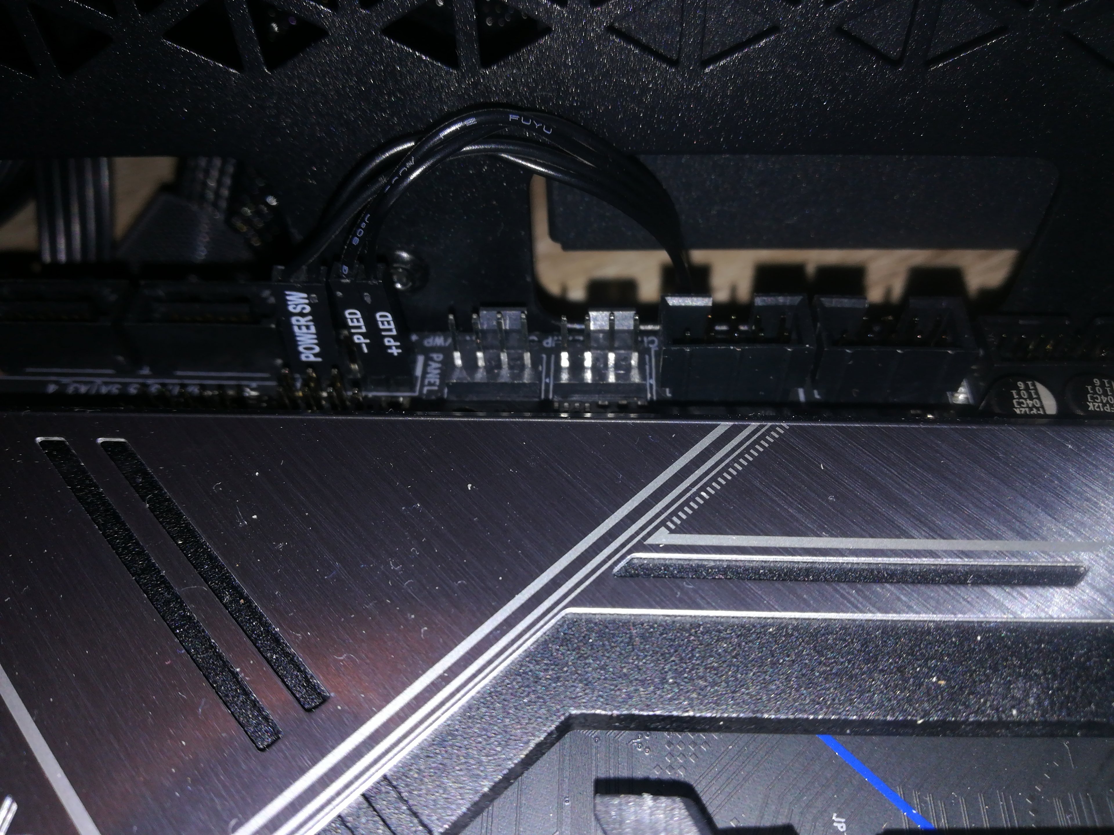

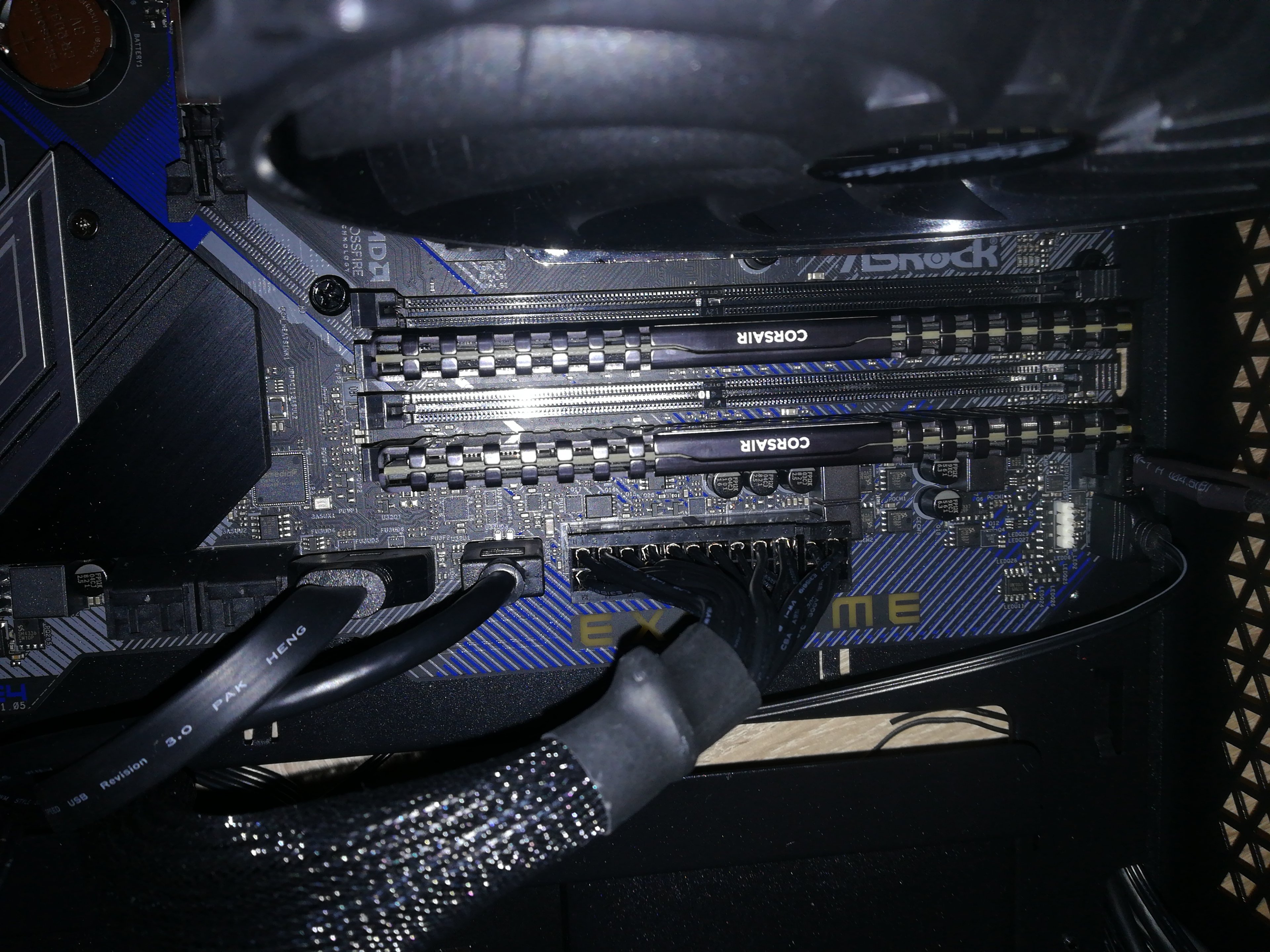

Einmal ein paar Bilder mit den Anschlüssen (die GraKa habe ich zur besseren Sicht ausgebaut)

"This motherboard provides a 8-pin ATX 12V power connector. To use a 4-pin ATX power supply, please plug it along Pin 1 and Pin 5. *Warning: Please make sure that the power cable connected is for the CPU and not the graphics card. Do not plug the PCIe power cable to this connector. " - das ist hoffentlich nicht passiert ;)
Ich habe den PC erst ganz ohne GraKa zusammengebaut und entsprechend auch (hoffentlich) nicht das falsche Kabel eingesteckt.
Unterscheiden sich die Kabel irgendwie?

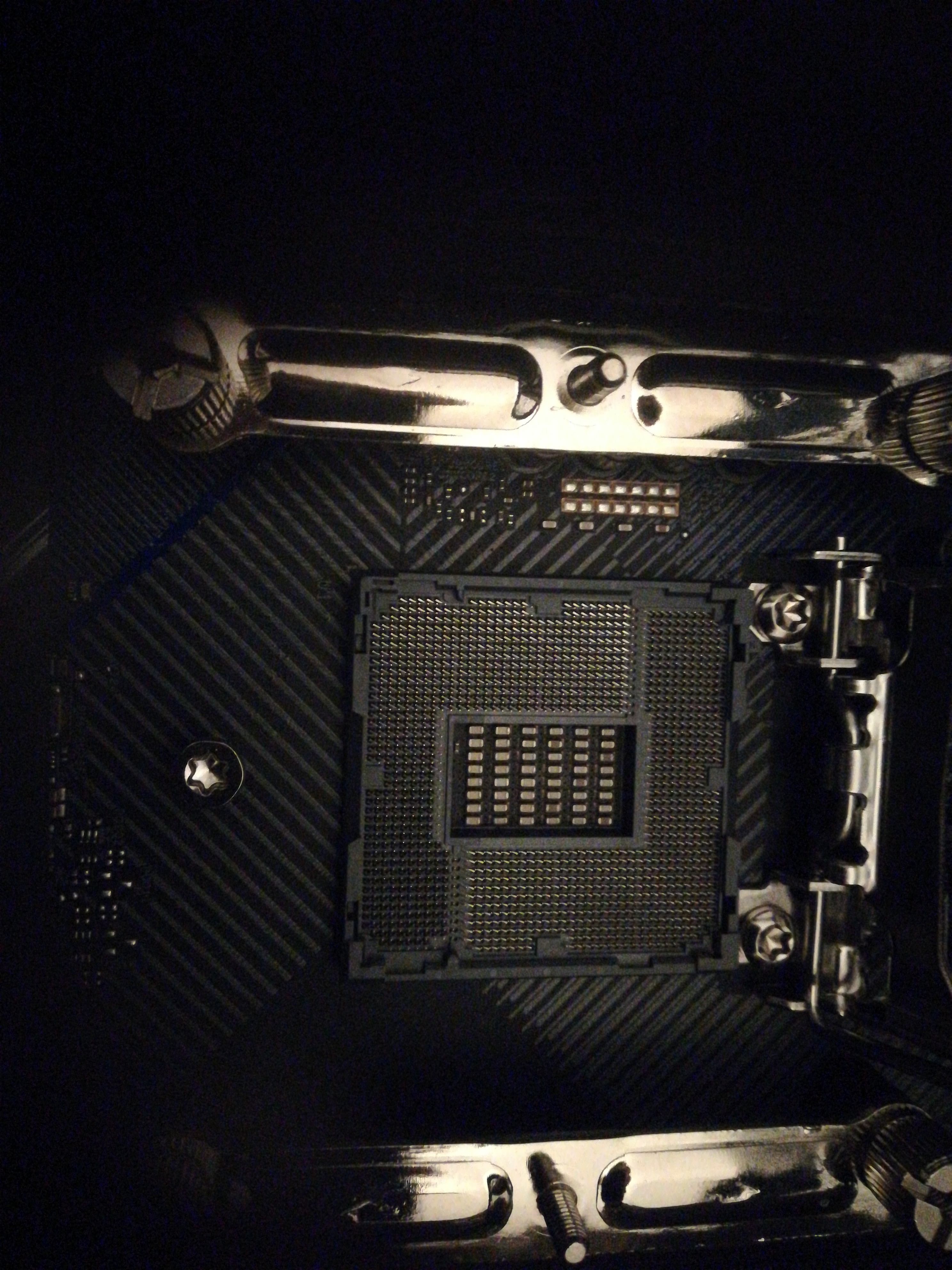

@Vanny:
CPU ist 4+4pin, graka 6+2pin. die sind untereinander nicht kompatibel.

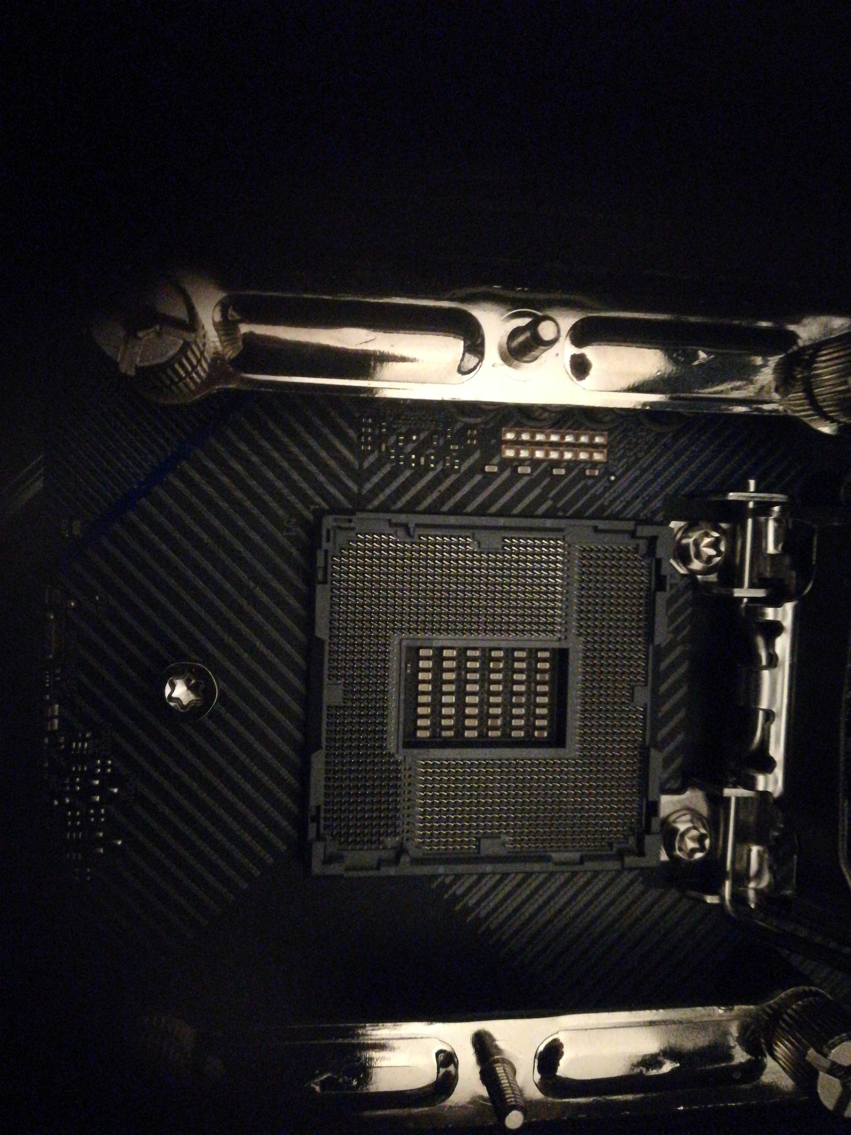

CPU-sockel auf verbogene pins überprüfen. dafür muss die CPU natürlich entfernt werden.
Deathangel008 schrieb:
@Vanny:
Ich habe einen 4+4 Pin eingesteckt, der Sockel sieht intakt aus

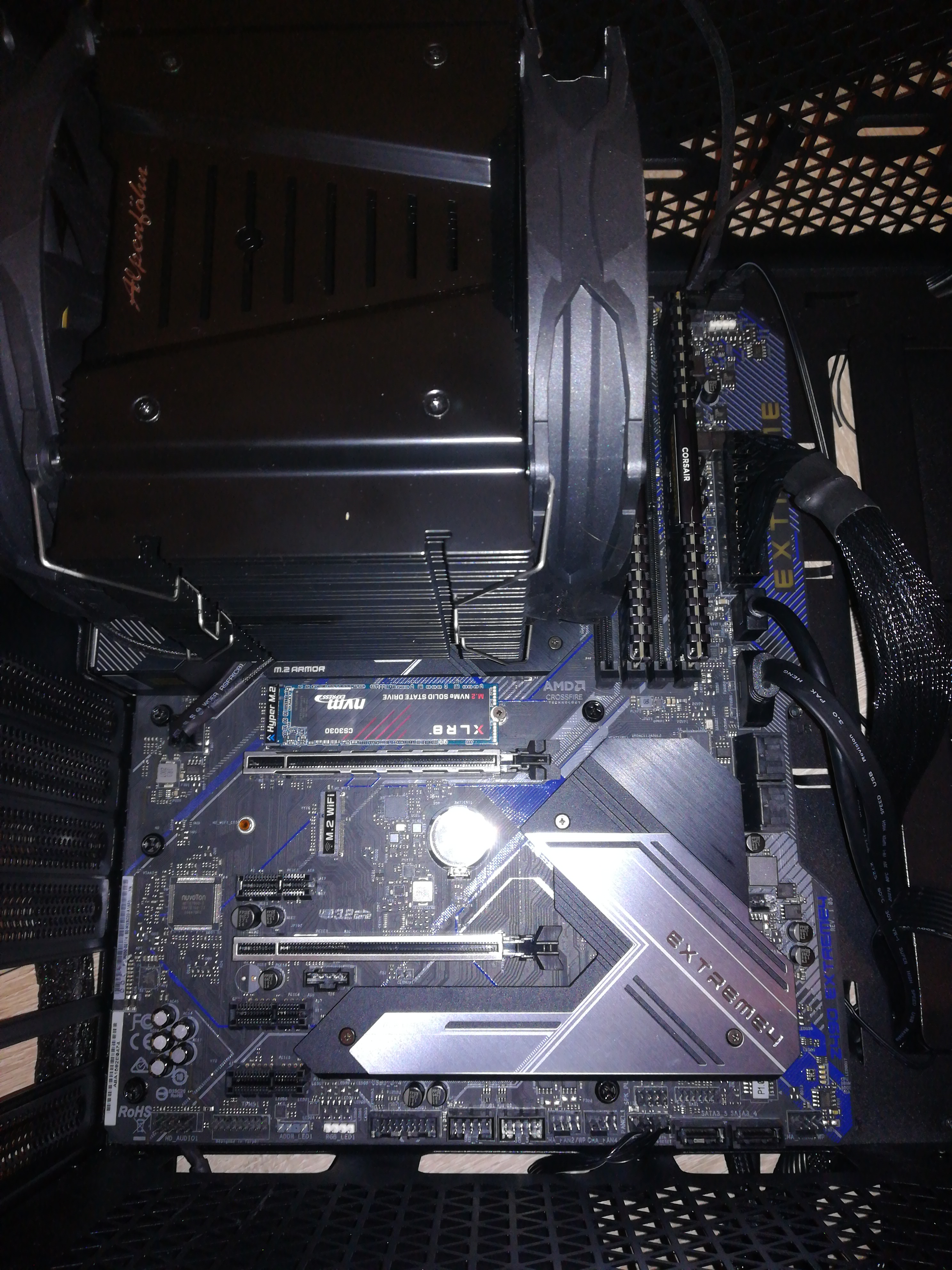

Wo ist denn jetzt das Mainboard, noch im Gehäuse? Nur den CPU kühler/Lüfter anschließen. Die Restlichen Lüfter sind erstmal unwichtig.

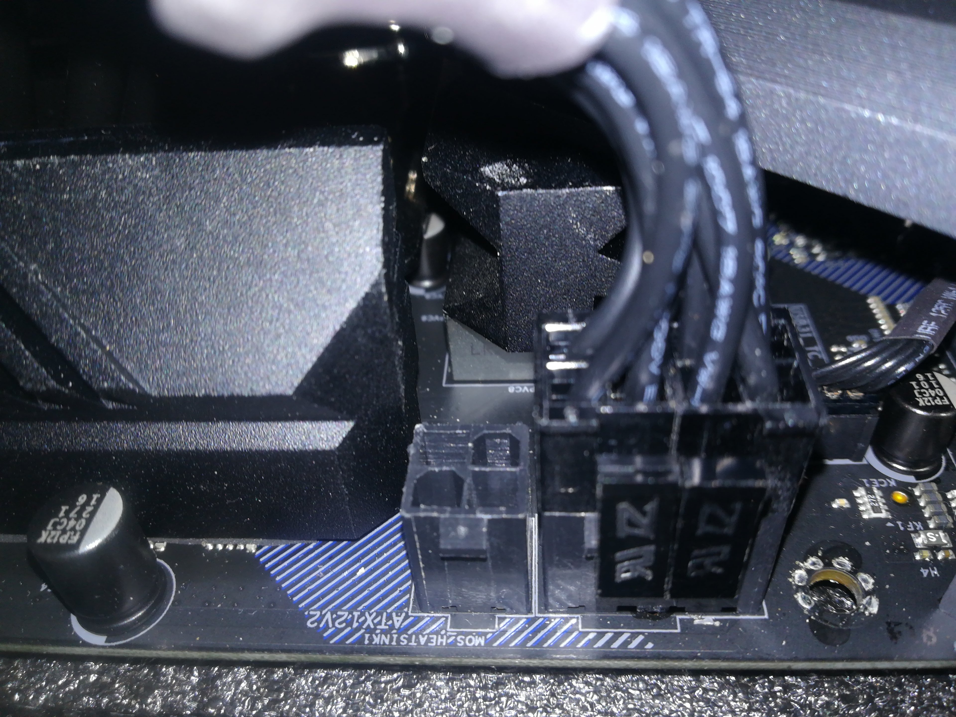

Ausgebaut kann ich auch besser die atx-Situatin fotografieren
Die beiden vierpins habe ich in den 8er-Slot gesteckt, daneben ist ein weiterer Slots für 4 Pins, der ist aber frei, da 8 Pin eigentlich reichen
Sollte ich da auch ein Kabel anschließen?
Das Mainboard ist ausgebaut, ich habe eine Ram, CPU+Kühler und Netzteil dran
Der CPU-Kühler stand aber still
[/QUOTE]

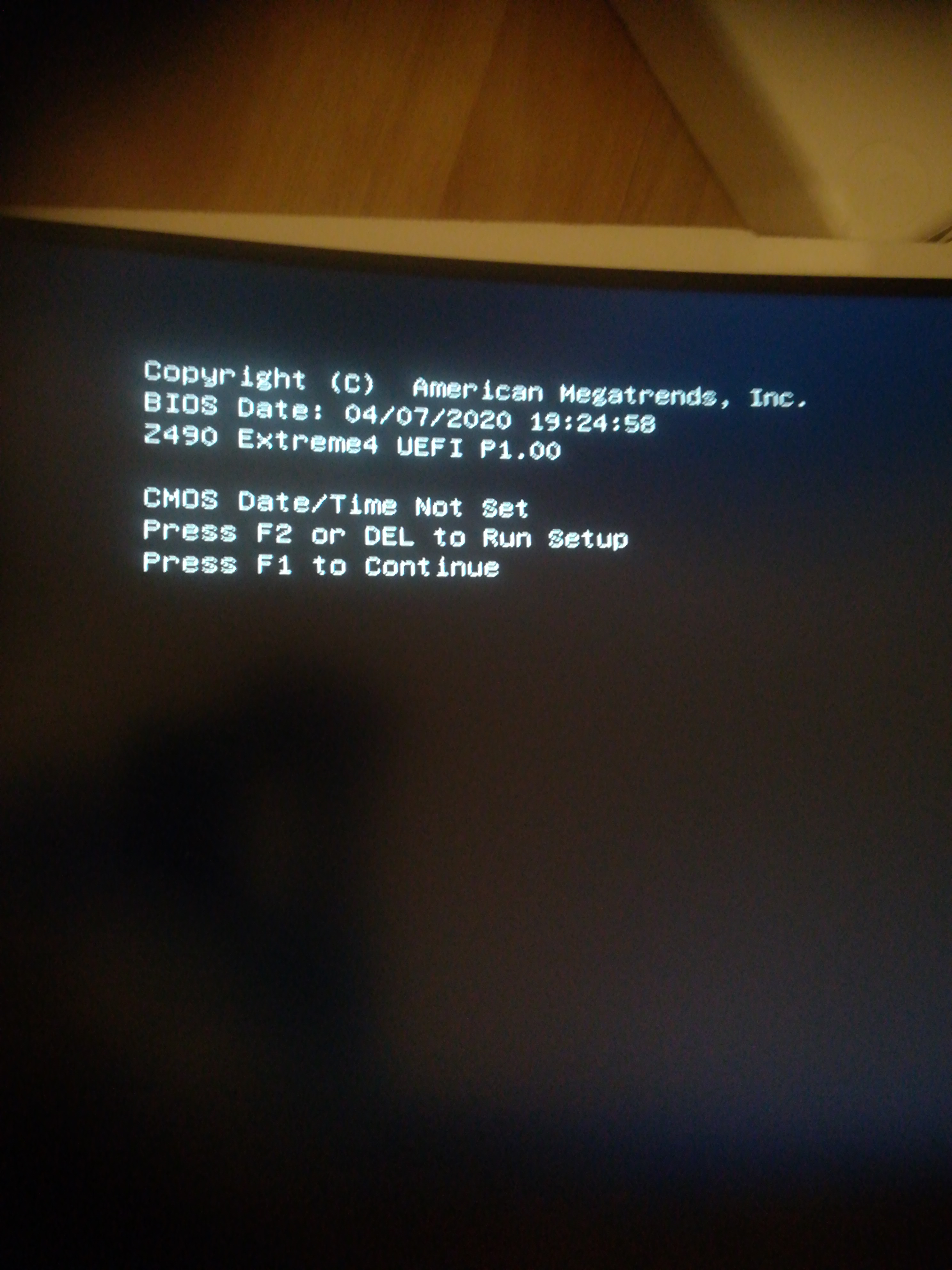

Ein Kabel war lose
Jetzt blinken die Lichter und beim überbrücken geht auch der Kühler an
Es entsteht auch ein bild auf dem Schirm
Sollte ich das ganze jetzt wieder einbauen?
Drehende Lüfter und blinkende Lichter hatte ich ja auch im Gehäuse, nur die Reaktion des Bildschirms ist neu

So ich hab nochmal nachgesehen bei ASRock, passt eigentlich. Hat das Mainboard EZ Debug Leuchten (rot,grün,weiß). Und hast du auch den Powerswitch überbrückt? Weil Du sagst es geht Garnichts mehr, wenn du das NT eigeschaltet hast leuchtet dort keine kleine Led auf dem MB.?
Das müsste es schon.
