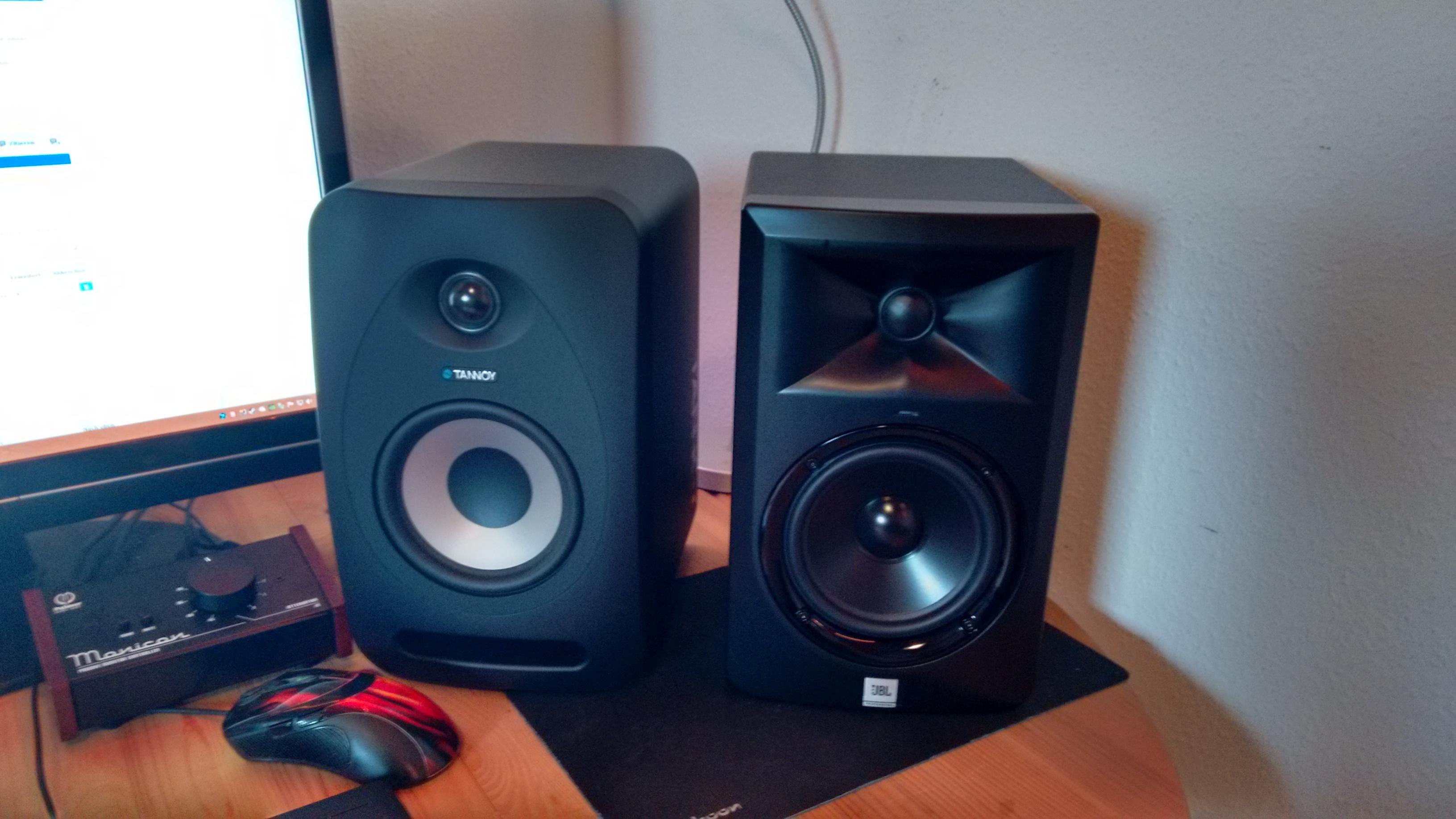

Die JBL waren mir zu Bass-Lastig.Da ich nicht so viel bass wollte habe ich mich für die tannoy entschieden,.
Ein Rauschen ist vorhanden. Sitze etwa 60cm von den LS entfernt.. Das klicken der maus taste oder das Tippen auf der Tastatur ist doppelt so laut.. daher nehme ich das Rauschen gar nicht wahr :)
Lehne ich mich in Stuhl zurück (Abstand dann ca. 1 m zu den LS) dann höre ich gar kein Rauschen.
Hier noch ein größen vergleich:
