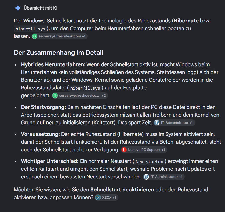

@cartridge_case Hibernate ist Teil davon. Darin werden unter anderem der OS-Kernel, die Treiber und noch ein paar andere Dinge geschrieben, wenn der Schnellstart aktiv ist und die Kiste runtergefahren wird.
So schaltest du den Schnellstart aus:

Verwechselst du das gerade mit dem Hibernate?
Nur für's Protokoll: Der Windows-Schnellstart (nicht zu verwechseln mit dem UEFI-Schnellstart) ist ein Hibernate-Light-Zustand.
Der sollte HDD-basierten Rechnern helfen - wie das Wort schon nahe legt - schneller zu starten.
Spätestens mit NVME-SSDs ist das ziemlich hinfällig geworden.

cartridge_case schrieb:
Nein, gar nicht. Zwei völlig verschiedene Systeme. Bitte erst informieren. ;)
