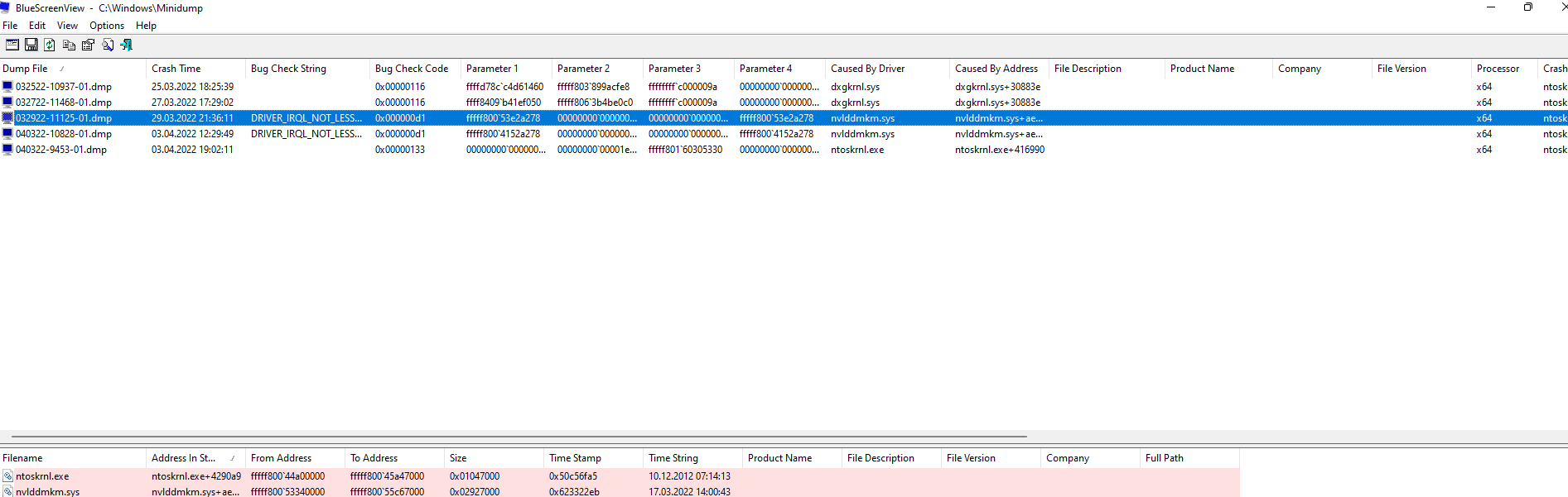

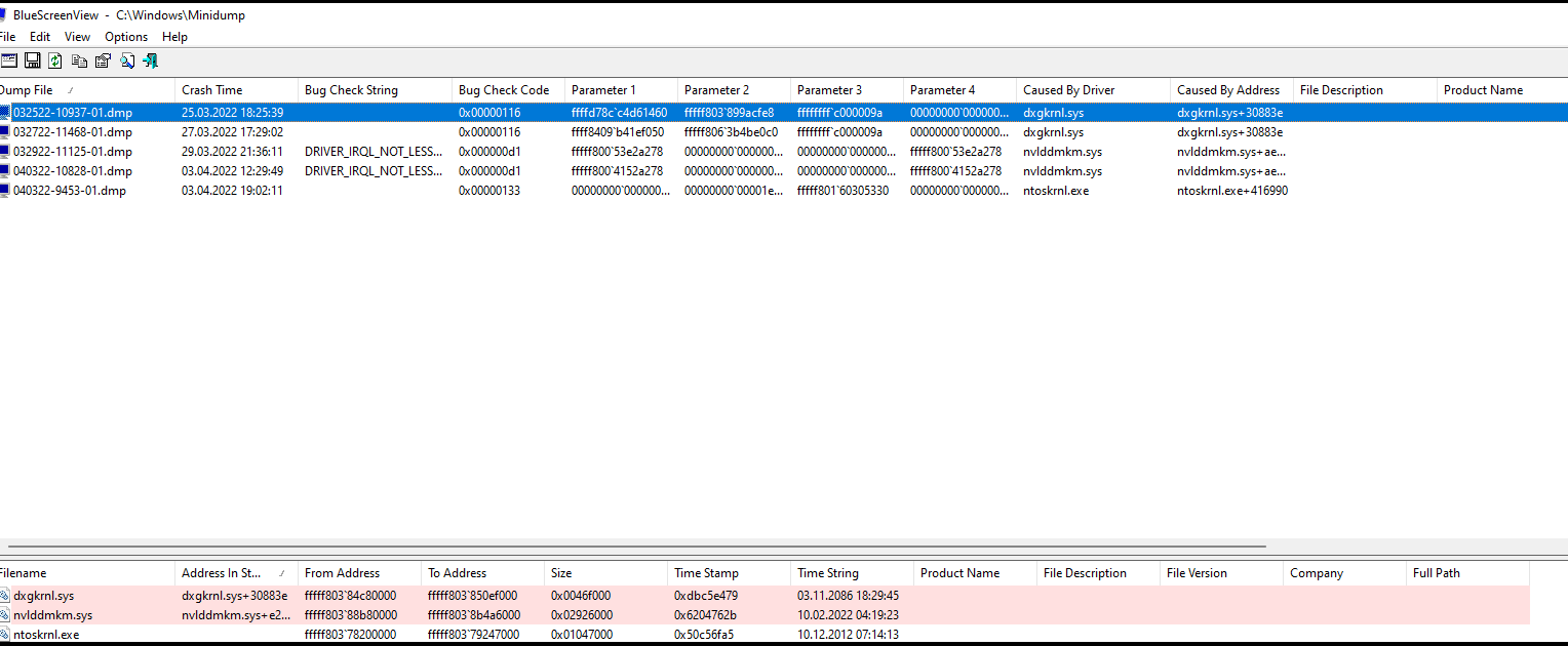

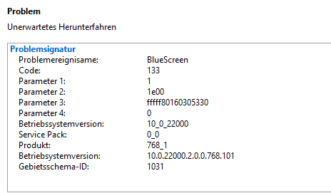

- BluescreenView:
Mit dem Programm BluescreenView habe ich 3 Ursachen gefunden: dxgkrnl.sys, nvlddmkm.sys, ntoskrnl.exe. Was ich damit anfangen kann, weiß ich jedoch nicht genau, trotz Internet Recherche. Scheint mit Grafikkarte zusammenzuhängen...

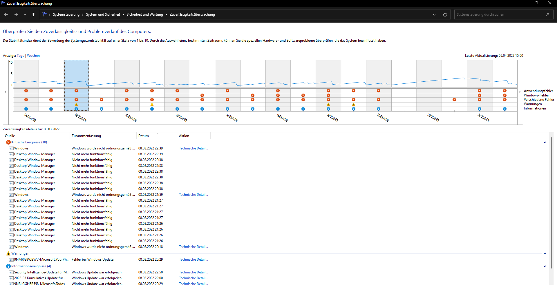

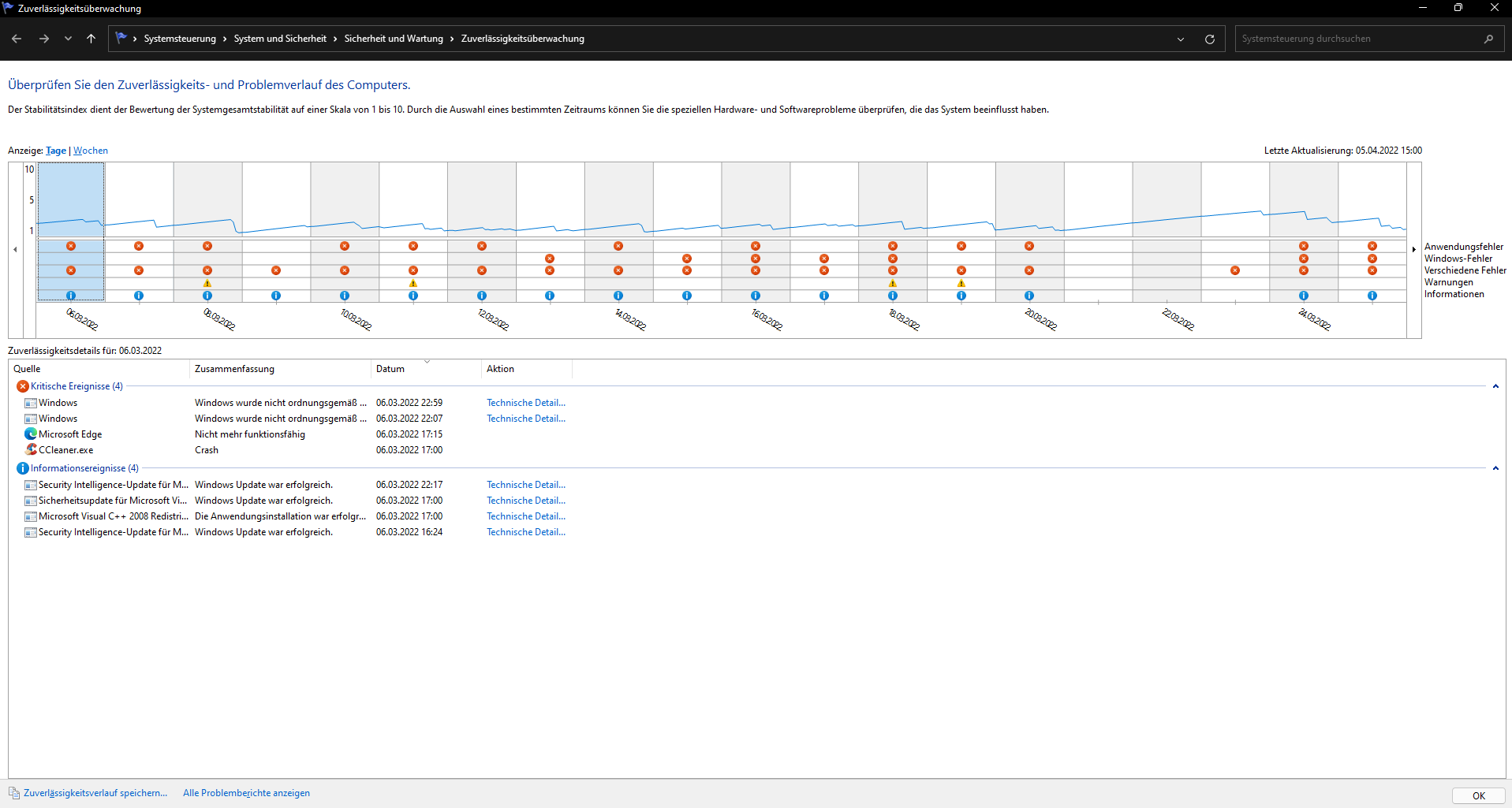

zeig mal bitte rote tage im zuverlaessigkeitsverlauf
gern auch aufliten welche programme im Hintergrund aktiv sind
Unerträglich...
Mach dich auf viel Rotes gefasst :)

Haben die Hardwarefehler im Zuverläßigkeitsverlauf das "LiveKernelEvent 141",
dann geht's Richtung Grafikkarte/Treiber.

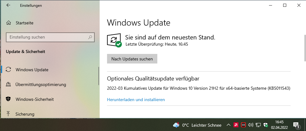

Ich hab heute schon mal geschrieben,
dass ich das optionale Windows Update in Verdacht habe, dass es hier Probleme gibt bei manchen Systemen
mit Grafikkarte und Treiber. Ich war auch betroffen (Blackscreen Display Treiber ..),
teste seit gestern ob es wirklich daran liegt.
Gemeint ist dieses hier (Bild):

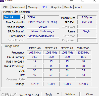

In welchen Slots steckt der, XMP aktiviert?
2 und 4.
Ich denke schon, hier wird XMP 2.0 erwähnt.
In der Ereignisanzeige immer Kernel 41. EventLog6008 und volmgr 161 auch vorhanden(keine kritischen Fehler, aber haben wohl auch etwas damit zu tun).
Zuverlässigkeitsverlauf zeigt folgendes:
Der Kernel Power 41 kommt immer beim nächsten Neustart,
wenn das System nicht zuvor ordnungsgemäß heruntergefahren wurde.
"LiveKernelEvent 141" im Zuverläßigkeitsverlauf betrifft in der Regel Grafikkarte/Treiber.
Der Kernel Power 41 kommt natürlich auch wenn das Netzteil versagt hat.

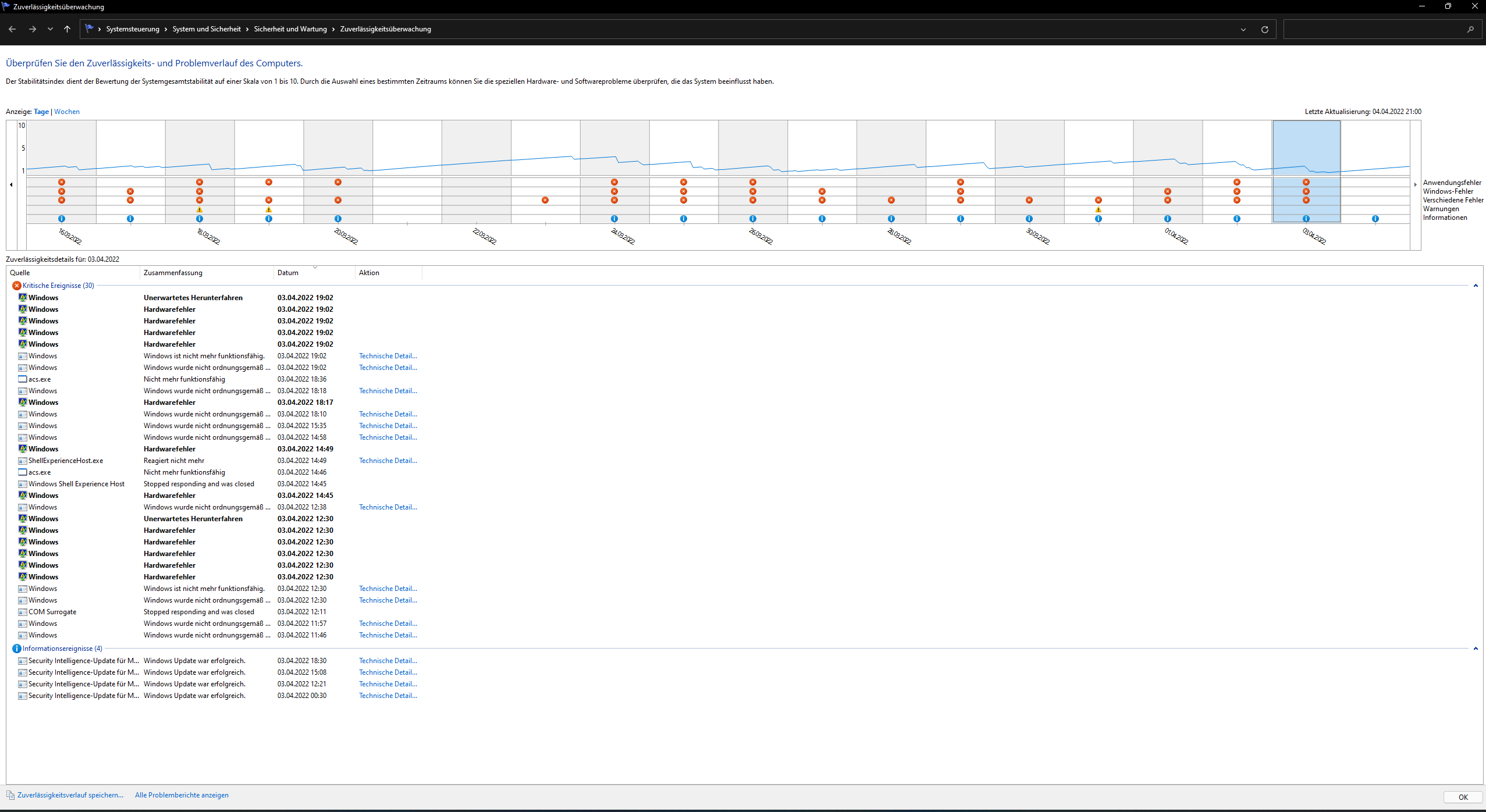

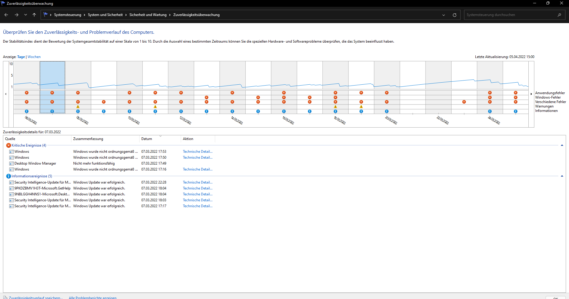

Und wenn du im zuverlassigkeitsverlauf den 1. Tag noch findest an dem viel rot wurde wäre das super. So viel crashende software ist nicht normal
madmax2010 schrieb:
Wie hast du das gemacht? Mit ddu?
Ersten drei Tage nach dem zurücksetzen.
