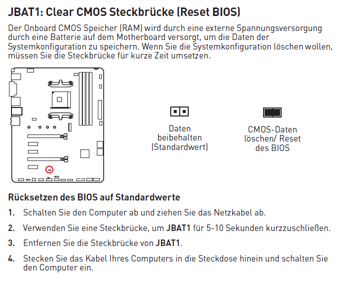

Da musst du einen CMOS-Reset durchführen, dann werden die Einstellungen des BIOS zurückgesetzt und damit auch das XMP Profil. Danach sollte er wieder booten, dann probiers einfach nochmal mit dem XMP Profil, das muss eingentlich laufen. Achte darauf, dass jeder RAM Riegel fest auf beiden Seiten des Slots sitzt. Bei einem B450 Tomahawk führst du den BIOS Reset folgendermaßen durch (Quelle: Handbuch):
825536
Du kannst die beiden Pins auch mit der (metallischen) Spitze eines Schraubendrehers kurzschließen.
Reaktionen: Qr4nk
Du kannst die beiden Pins auch mit der (metallischen) Spitze eines Schraubendreher kurzschließen.
Krass, das hat tatsächlich in wenigen Sekunden funktioniert.
